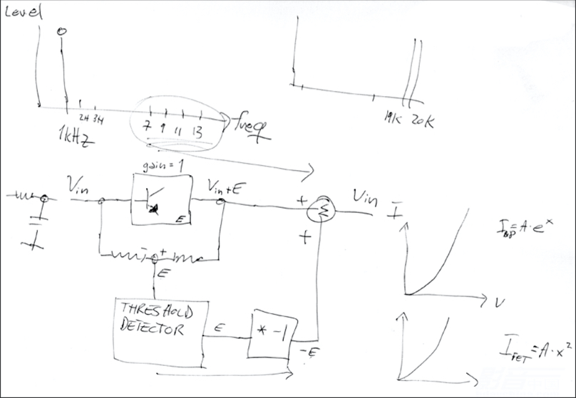

Hegel创始人Bent Holter画的电路草图,这里面就是典型的前馈放大器线路,Sound Engine技术的核心所在

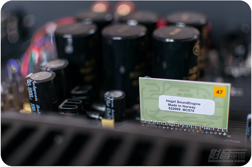

这是当今Hegel Sound Engine 2电路模块(蓝色部分),性能提升,体积更小,还直接焊接到PCB电路板上

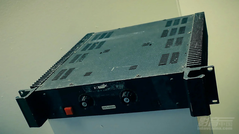

Hegel早期的产品(外国网友摄于Hegel挪威总部),这是一款应用于录音室的监听功放,其实上它就是后来的SoundCraft SA600

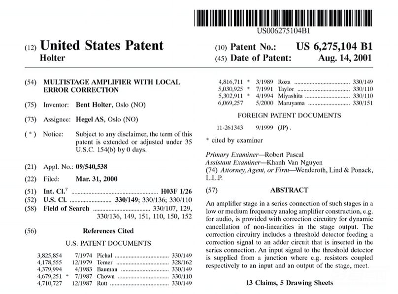

Hegel一直以来很强调Sound Engine技术,应用到Hegel的放大器里面,在2001年还申请了专利(专利号为US 6.275.104),名字为MULTISTAGE AMPLIFIER WITH LOCAL ERROR CORRECTION,是一种修正多级放大电路失真的技术。在Hegel的官网里面如此形容:The Hegel SoundEngine technology is not using any kind of global negative feedback, it is using local and adaptive feedforward technology。意思就是不使用大环路反馈,只是局部使用反馈以及自适应前馈技术。
在专利里面的描述,Hegel的修正失真的电路有三种形式,分别有局部反馈形式,前馈形式,还有前馈+反馈形式,具体使用哪种形式,估计是根据不同型号的产品进行使用。这里说到了前馈,应该说是前馈控制。采用前馈控制的系统对其控制信号以预先定义的方式作出响应,而不是对负载作出响应,这方面跟反馈不一样。前馈控制在音频领域上的早期应用是长途电话通讯,用于降低非线性失真。那是因为通讯放大器需要同时处理非常多路的通讯信号,如果放大器的非线性失真大,后果就会不堪设想。使用前馈控制的好处不但可以大幅度降低非线性失真,还有足够的带宽来保证通讯。另外,当前耳机里面使用的主动式降噪技术也用到了前馈控制来降低噪音。

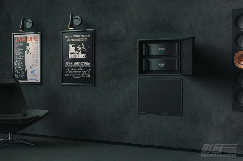

Hegel的定制安装产品,分别是C53、C54、C55,它们之间的区别是功放声道数量,输出功率均为150W(8欧姆),主要应用与家庭影院,背景音乐系统

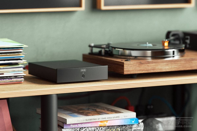

V10黑胶唱头放大器,支持MM/MC唱头,提供非平衡和平衡输出,还提供多组MC输入阻抗和MC输入容抗参数设定,实现更好的匹配

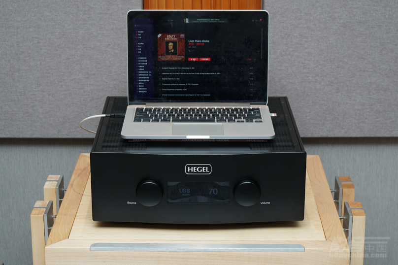

采用H600内置DAC结合Macbook和Apple Music平台实现流媒体音乐播放

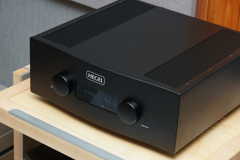

H600是当今Hegel的旗舰合并功放,代替之前的H590。我在视听室里面看到H600的实物。从外观和重量方面,H600与H590真没有太大区别。不过,当我拍摄H600背面板的时候就发现接插件用上了更好的产品,主要是几个RCA接插件看上去更高级,更美观。
以前使用H590,它的开关设置在放大器的底部,位置是靠近前面板的左侧,H600的开关同样设在底部,但安装位置调整到靠近前面板的中间,目的是把电源开关隐藏起来。说到电源开关的安装,有相当一部分音响产品的电源开关设在机身背面板。尽管这两种方式的目的都是把电源开关被隐藏起来,但操作起来的感觉就不一样。如果放大器摆放在机柜里面,手就要伸进机柜里面才能开机。相比之下,安装在放大器底部就方便多了。
H600的遥控器上面也有待机/开机功能按键,平时可以切换成待机,如果要出远门就把电源开关关掉。另外,H600还有一个隐藏功能,那就是前面板的音量控制器,除了可以旋动调整音量,按下去就是静音,再按一次就撤销静音。

我很喜欢H600的数字音频部分,不但可以播放流媒体音乐,做DAC,还能实现部分的控制功能,让用户在使用上获得一些便利性。在H600的遥控器里面有两套播放控制按键。其中一部分有Computer标识,可以控制电脑播放音乐。我听它的时候就通过USB Audio界面连接MacBook Pro,音乐源使用Apple Muisc。在选定一个音乐专辑之后,我的确可以通过H600的遥控器来控制电脑端播放。另外,H600的另一组播放控制按键可以控制CD机,例如,当天试听时使用的Marantz CD6007播放机,也能通过H600的遥控器进行控制。
如果使用网络流媒体功能,H600也有专用的Hegel Setup App。不但能读取内网共享的音乐,App自身也自带Spofity Connect、AirPlay、Chromecast Built-in™、Tidal Connect服务,可以获取大量的高质量在线音乐资源。

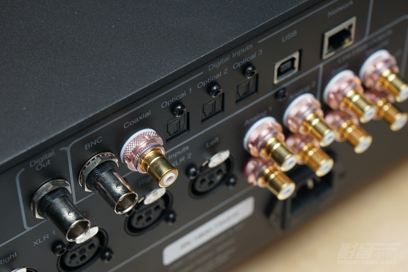

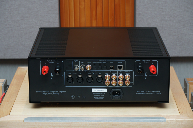

H600的背面板,其中右下角标注了放大器的专利技术以及专利号
H600的RCA插座部分用上了更高级的制品,另外,同轴数字输入和输出也配置了BNC接口,这种接口在专业音频领域非常常见,如果你的转盘,或者数字声卡有BNC接口,可以一试,用耳朵来感受BNC接口和RCA接口在音质上是否有区别

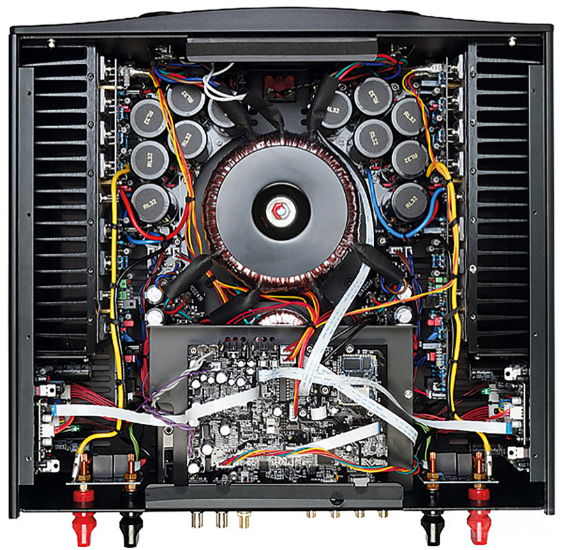

H600的放大线路是双单声道设计,内部供电一共采用2个变压器,分别负责功放和数字音频电路供电。相当于把独立的放大器和独立DAC结合在一起
双单声道放大,双电源供电
H600的放大电路板是双单声道设计,并采用Sound Engine 2技术,它在原来Sound Engine基础上进一步优化,失真更低。这两个完全独立的放大线路板分别安装在放大器内部的左右两侧,每声道使用了6对功率管,Hegel宣称H600可以驱动2欧姆负载。在供电方面,H600使用两个电源变压器供电,大的那个给放大线路供电,小的给数字音频线路供电,相当于一个独立的DAC/流媒体音乐播放器 + 一台独立的放大器装在一个机箱里面。而且为了不让散热器外露,H600的顶盖和底板都预留散热孔,其中顶部是小孔,底部是完全开放的。散热器不外露出完全是为用户着想的,因为散热器外露会非常影响手感,搬动放大器的时候感觉很不舒服,所以Hegel设计功放的时候还是很注重细节。

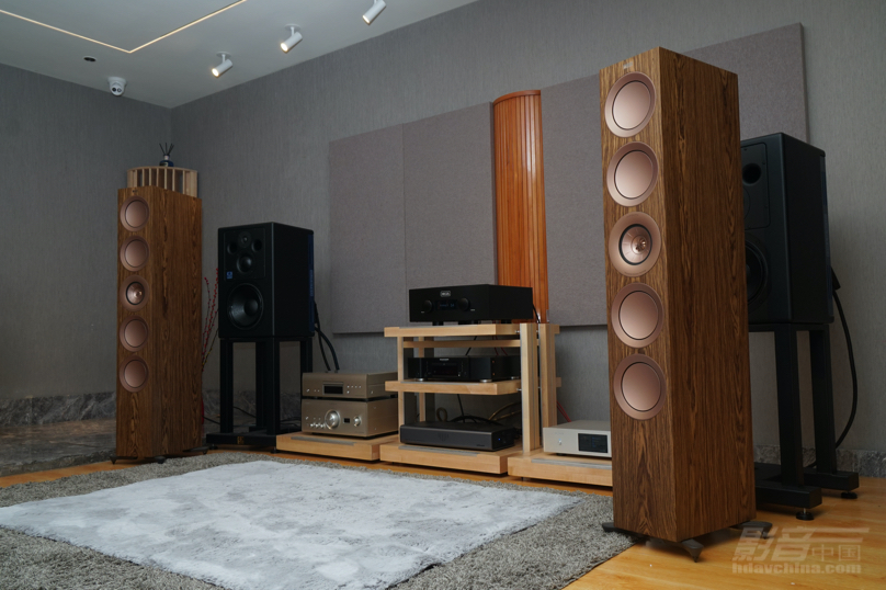

驱动KEF R11,声音精致,更推出了广阔的声场
R11是一款3路6单元的落地音箱,仅仅低音单元就有4只,以往我听的时候都是以前后级功放推,要大功率才能推出R11的声场,推出它的低音。这次用每声道303W(8欧姆)输出功率的H600驱动R11,声音听起来比较精致,听《1974年Jorge Bolet在卡内基音乐厅》的现场录音,声像呈现清晰鲜明。我尝试把身体降低,让耳朵与同轴共点单元保持在同一水平线上,这时候不仅声像清晰鲜明,钢琴的定位清晰的呈现在两只音箱的中间位置,而且还是往后延伸,形成了深度的声场。听《Horowitz in London》,它同属音乐会实况录音,因为是1983年录音,比《Jorge Bolet在卡内基音乐厅》晚了9年,可以听到录音质量上的明显差异。《Horowitz in London》的音质更好,钢琴声音更丰满,空气感更强烈,声场规模感更大。《张国荣告别演唱会》同样是现场实况录音,H600不仅讲R11推出深邃的声场,推出了舞台感,推出了丰满的中低音,更推出了声音的包围感。
