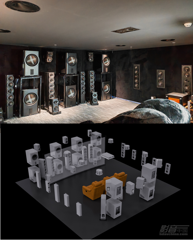

47声道、5层架构,现场实拍与3D建模双重呈现(羽声科技供图)
深入探讨之一:23.12.12声道、5层架构大解析
就目前我们了解到的信息来看,本案应该是全亚洲声道数最多的私人影院案例。于是,摆在我面前迫切想要了解的话题有两个:多达23.12.12声道、5层架构是如何构建的;前8后4 WaveForming低音阵列,又有什么讲究?现在,先来探讨第一个话题。
设计师杨帆透过3D Max建模制作了布局立体图形与视频,给予我们直观认知。据说,这也是行业内第一家以此方式向客户展示音箱布局的。
经由3D Max建模制作的音箱布局立体图形

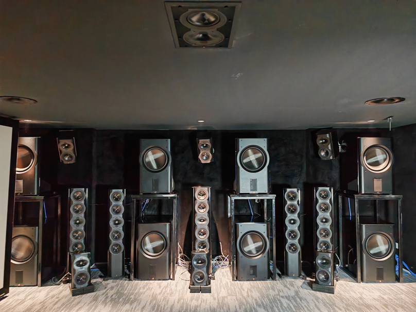

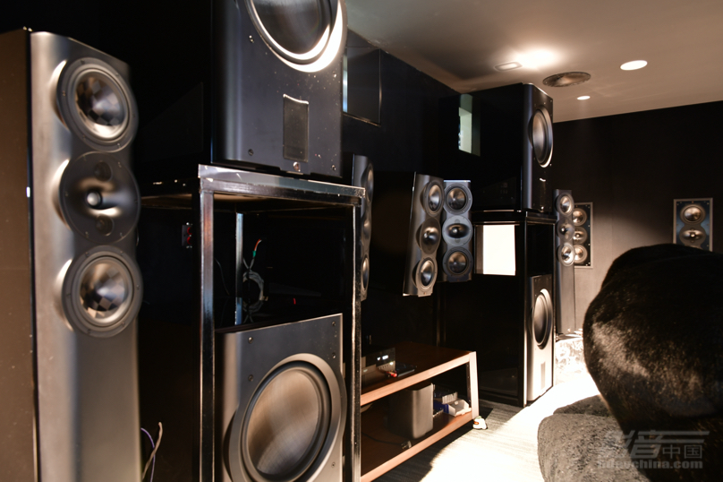

第一层:Lb、Cb、Rb 3个地面声道
抵达现场时,调试已进入尾声,因此惟有将相机镜头凑近投影幕背面,勉强拍摄到了前方各声道音箱的摆位。
投影幕后方,靠前直接落地摆放的3个Perlisten S4b,便是Lb、Cb、Rb地面声道。它们各有1个令音箱辐射面上扬的三角底座,目的是让声波直接指向聆听者的沙发位。
靠前落地摆放的3个书架箱,即是Perlisten S4b

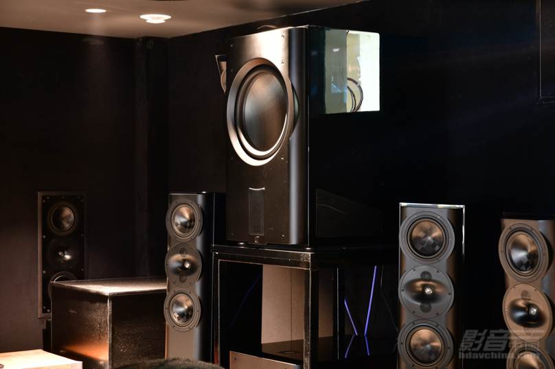

“首当其冲”,是左/中/右,即L、C、R 3个主音箱,它们选用一共才生产了50对(100个)的S7t Limited Edition限量版,弥足珍贵!
作为主音箱的“居中补偿”,即安置在L、C、R中间的,便是Lc和Rc,选用标准版S7t。此举的目的,个人以为有两个:一是尽量使正前方5个音箱保持高度(不仅仅是物理上的“高度”)一致(包括单元匹配等),二是满足用户希望以S7t Limited Edition获得更好Hi-Fi效果的初衷。于这种金字塔顶端的配置而言,可谓是“精益求精”。
正前方的音箱布置(包括前8的低音阵列),羽声科技供图

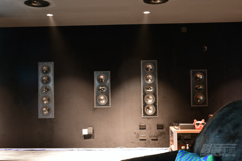

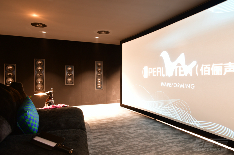

从正前方往两侧“蔓延”,就有了Lw和Rw的“增宽声道”。还有则是Ls和Rs,即左/右侧环绕。这4个声道选用了Perlisten s7i,即图中侧墙较大号的定制入墙音箱。随后,Ls1、Rs1、Ls2、Rs2、Lrs1、Rrs1等6个声道选用同为定制产品的S5i。
Perlisten s7i(图中较大的两个)和S5i

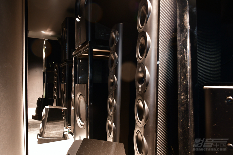

至于后墙,采取与前墙呼应的外摆设计,分别在Lrs、Rrs声道选用了S5t,Lrs2、Cs、Rrs2等3个声道用到了S5m。
落地式的S5t和书架式的S5m
看到这里,如果对Perlisten的产品不够熟悉,肯定眩晕了。很简单,S5t和S5m在单元配置甚至布局上都完全一致,区别只在于——落地箱和书架箱的形式之分。其实整个S系列不仅单元配置、口径、用料完全一致,排列上也基于Perlisten常见的DCP-Array布局(即类似“哑铃式”)设计。这样做的好处显而易见——每个声道的一致性,得到了最大化保证。Perlisten习惯在产品介绍中给出测量参数,有兴趣、又具备一定专业知识的发烧友,可以参见过往的测评、推荐文章,加以进一步的了解。

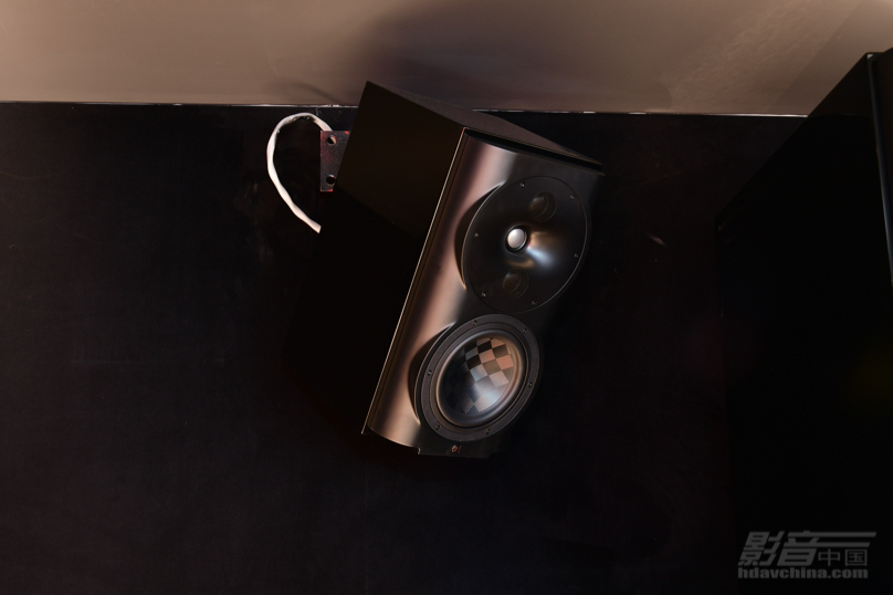

第三层:高度声道“独宠”S4b的缘由何在
书架式的S4b
高度声道其实很有辨识度,因为就是斜挂于四周的那5个书架式S4b。
不得不说,Perlisten的产品分类非常细致。我们可以看到S4b和S4s两款,在单元配置上完全一致,仅仅箱体设计有差异的产品。我当时很好奇,既然是斜挂在四周的,为什么没有选择呈斜角箱体的S4s(它显然更适合作为环绕音箱出现)。
但是杨帆告诉我,业主选择了书架式的S4b,理由也很充分——方方正正的外形,比斜角的S4s拥有更大的内容积。我特别对比了两款音箱的参数,确实,S4b书架箱的低频延伸会稍稍好一些,达到了36Hz(S4s为39Hz)。

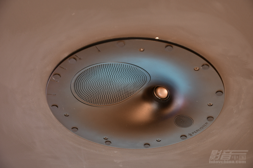

留意S3ic的单元排布,大有乾坤

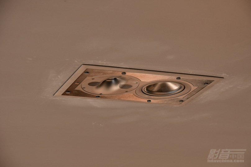

毫不意外,天空声道选用了6个吸顶的S3ic。这是整个S系列中最小的一款音箱,而且当你看到它是吸顶音箱时,会不会觉得,哦,不过尔尔。
其实不然!它居然是个三分频的设计,包括同为28mm口径的铍高音和Textreme TPCD中低音以及铝制框架、165mm口径的Textreme TPCD低音。可以看到它是个类号角的设计,应用到新一代的DPC波束成型技术,在安装时调整到合适的角度,其轴向频响就可以投射到聆听座椅的位置。
现场,天花上的S3ic吸顶音箱和侧墙的s7i及S5i

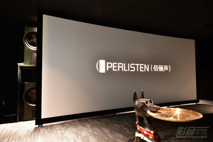

深入探讨之二:前8后4的WaveForming低音阵列

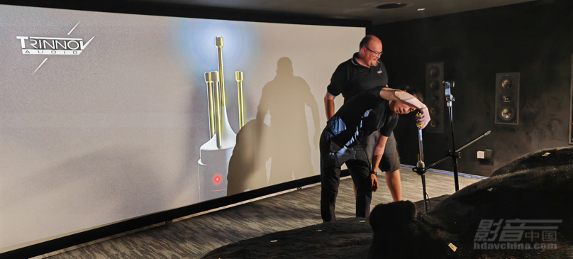

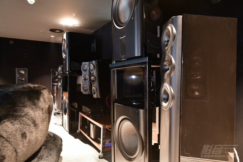

WaveForming低音阵列中“后4”的4个D215s
Trinnov倡导的WaveForming波形技术,主要用来解决家庭影院中的低频驻波,即利用后方超低音阵列来抵消前方超低音阵列引发的驻波。Tom Garrett随后于上海举办的《WaveForming波形技术培训》中,阐述了“理想”的低音阵列形式,包括4×4、6×6等,并强调“如何减少超低音数量”来迎合客户需求。然而在本案中,“超标”使用了8×4的配置,我的直觉是——“捅破天”了!
※ 限于篇幅,本文无法对WaveForming涵盖的技术细节展开具体讨论。
D215s,Perlisten现役最高等级的超低音
由此本案用到了“前8后4”共12个D215s超低音。它是Perlisten现役最高等级的超低音,为推挽式、双15英寸低音,内置DSP电路和3000W功放。
如果你对WaveForming波形技术感兴趣,推荐阅读《详解创诺(Trinnov)WaveForming主动声学处理技术和调试流程》一文。
Trinnov Altitude 32-1632和Altitude 48EXT联袂登场
整整47个声道,即使用到Trinnov“顶班”的Altitude 32也不够数。于是杨帆为客户添置了中国首台Altitude 48EXT扩展解码器。
Altitude 32支持32声道模拟输出和16声道数字输出,后者被传输给Altitude 48EXT,由此构建起最多48声道的模拟输出,同时还能利用到Trinnov的Optimizer Technology校正。

Trinnov的Tom Garrett,亲临现场调试,羽声科技供图

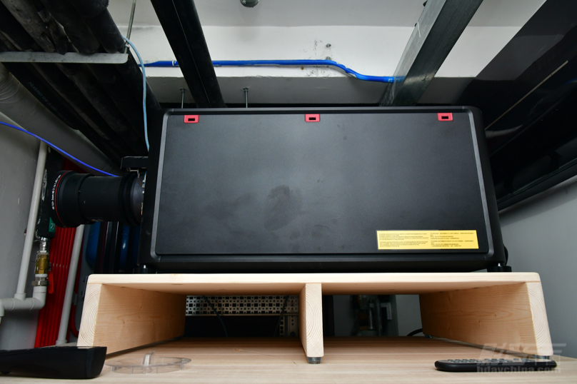

位于设备间的Barco Njord CS 5K 2.35:1
