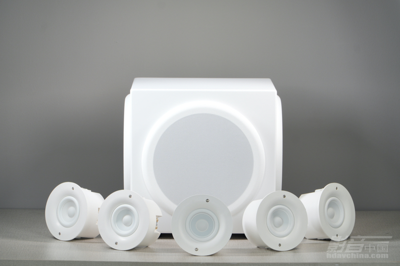

言归正传,LV128是Borotess博特推出的一款多功能吸顶式音箱,LV128的首要设计用途是作为高品质的背景音乐播放系统,可以在家中各个区域创造舒适的听觉氛围。在更专业的应用中,LV128可以充当全景声影院系统的天空声道,这一功能大大提升了家庭影院的沉浸感,为观影体验增添了垂直维度的音效。LV128还可以与DS10有源低音炮搭配,组成一套完整的5.1声道客厅影院系统。有趣的是,一些消费者已经开始将类似的吸顶式音箱用于家庭卡拉OK系统,这也不断展示了LV128的额外潜力。

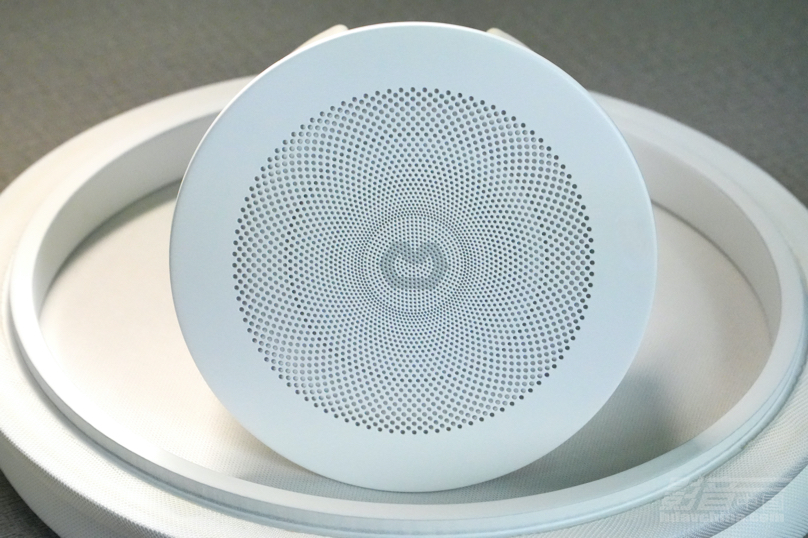

采用磁吸网罩,网罩中心位置为Borotess博特的logo

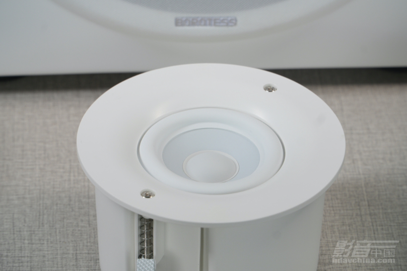

LV128吸顶式音箱单元直径接近15cm,采用一只3.5英寸的全频单元,并且采用偏轴技术,Borotess博特将其称之为“创造会转弯的声音”,实际上是改善声音的分散性和指向性应用的是音响的偏轴技术,是音箱能更好地覆盖聆听区域和更均匀的声音分布。全密封箱体设计确保了震撼的音乐享受,即使在高音量下也能保持清晰而强劲的音质。
LV128使用一只3.5英寸的全频单元,音箱表面做了哑光面漆

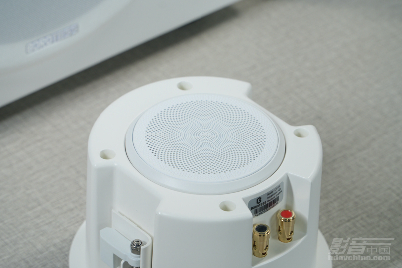

别看LV128尺寸不大,但是拥有200W的峰值功率处理能力,可以应对大空间或高音量的需求。LV128标称频响为55Hz至20kHz,可以发现LV128的低频响应甚至比一些书架箱还要优秀,原因之一在于它的背部安装了一个无源辐射器,无源辐射器的加入有效增加了低频延伸,增强了低频效果,这种设计在吸顶式音箱中并不常见。单元的盆架部分是一体化成型,能够有效减少不必要的震动。LV128所用材料符合ROHS标准,表明产品在材料选择上注重环保性,符合当前消费者对环保产品的需求。
在背面的网罩下方安装了一只无源辐射器,增加低频量感

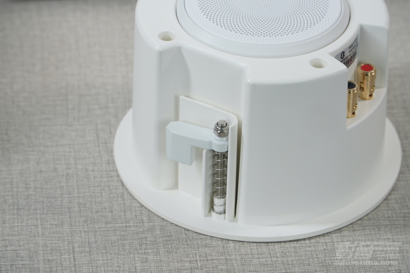

由于LV128是一款嵌入式音箱,因此需要在水电进场之前做好点位布置和预埋线,也就是需要在装修为竣工之前为LV128预留孔洞,接近13cm的开孔尺寸并不显眼。如果是中空夹层结构,安装会更加便捷。安装过程也相当轻松,使用Borotess博特附送的定位纸粘贴在天花板对应位置,使用墙壁切割锯或类似工具,根据标记好的区域切割天花板,切割过程需格外谨慎,避免损坏内部的电线或管道等。将预留信号线穿入音箱接线柱孔里,LV128采用按压式接线柱,降低接线难度。将音箱从天花板开孔处装入,用手托住然后用螺丝刀或电动起子将音箱固定在天花板上,确保锁付到位,避免出现松动情况。
LV128采用按压式接线柱,接线难度小,安装时确保锁付到位

800W功率的低音炮冲击

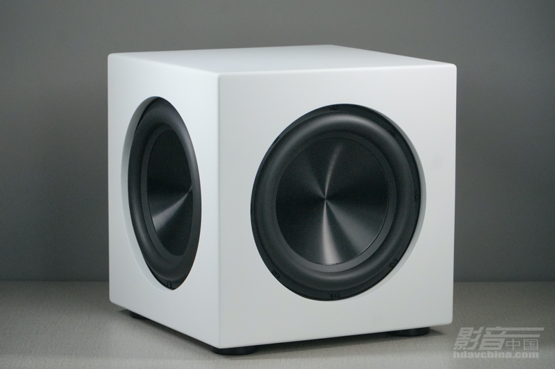

虽然为吸顶式音箱配备低音炮并不罕见,但Borotess博特为LV128搭配的DS10无疑是一位重量级选手,一上手就能感受到它的分量,扎实的重量确保了低音炮在运行时的稳定性,减少不必要的箱体振动,提供更干净的低音。正面配备一只10英寸低音单元,能够提供强劲有力的低频输出,并做了长冲程设计,增加了单元的位移量,能够产生更大的声压级。在箱体两侧各安装一只同尺寸的无源辐射器,可以显著增加低频延伸和输出量,在标称频响中,DS10的低频下潜可以到达28Hz,是一个相当出色的数值。DS10内置的放大器输出功率高达800W,足以轻松应对大空间或高动态范围的音频需求。
DS10低音炮的低音单元,采用长冲程设计

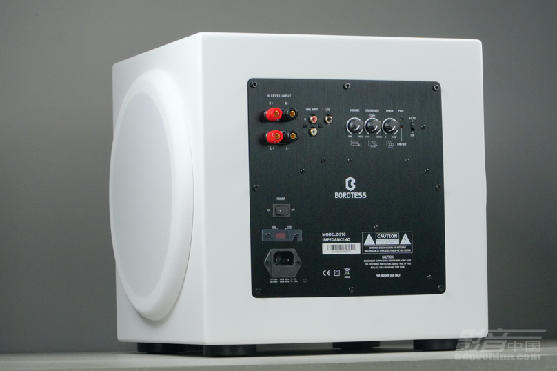

DS10配备了多重保护机制,确保在各种使用情况下的安全可靠,包括过热关机保护,防止长时间高功率运行导致的损坏;短路和过载保护,有效预防电路故障带来的风险;永久高频保护,避免有害高频信号对系统造成损害。这些保护措施不仅延长了设备的使用寿命,更为用户提供了安心的使用体验。
将视线转移到DS10的背面,DS10配备了专属的DSP模块,也就是在右上角区域,除了常规的音量调节旋钮,还有频率旋钮和相位调节旋钮。频率旋钮提供30-240Hz频段的调节,通过这个旋钮可以精确设定低音炮与主音箱的衔接点,确保整个系统的声音平衡和协调。相位调节则可以在0-180°的区间调整低音炮与主音箱的相位关系,优化低频响应,实现最佳的声音融合。
低音炮背面一览,右上角位置是音量调节旋钮、频率旋钮和相位调节旋钮
