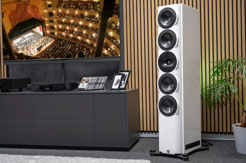

白色钢琴漆饰面的Perlisten S7t音箱
它具有雕塑般的前面板和引人注目的低音扬声器,配合巧妙的圆角和边角设计,增强了音箱的外观吸引力,这些设计细节使得Perlisten S7t不仅在音质和音效方面出色,同时也展现出其外观的精美。
HiFi领域令人印象深刻的落地箱

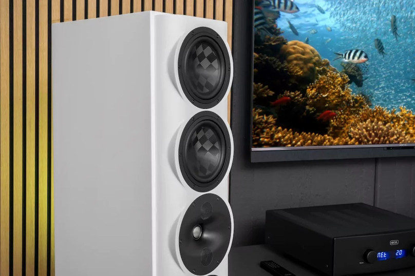

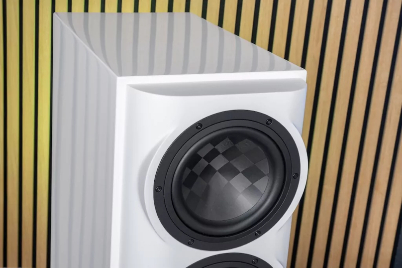

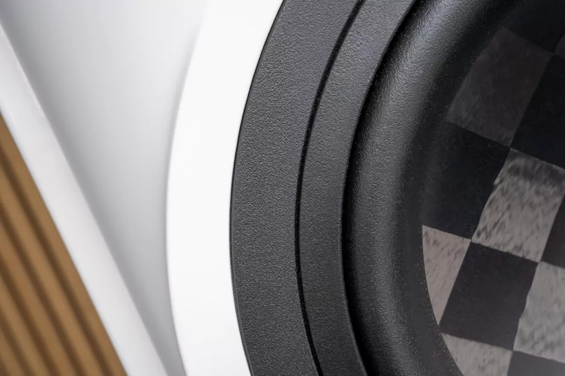

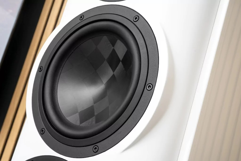

然而,真正吸引眼球的是箱体前面板:这个厚达7.5厘米的结构设计绝对非同一般,其复杂的形状和微妙的曲线是Perlisten(佰俪声)投入一年半时间进行优化的最终结果,该前置扬声器由七个喇叭组成,四分频,听起来很不寻常。让我们从中低音喇叭开始:S7t采用四个相同的低音单元,每个直径 18 厘米,这些低音单元的振膜由TeXtreme超轻薄型碳纤维编织成棋盘格图案,非常吸引人的眼球,这种特殊的碳纤维比相同厚度的传统碳纤维轻约 30%,同时,由于采用了特殊的多层编织,它的强度非常高,更重要的是,编织对变形的敏感度更低。
低音单元振膜采用TeXtreme超轻薄碳纤维,棋盘式编织网状结构具有极高的灵敏度且失真极低
四只低音扬声器和低音反射结构带来强劲的低频效果
得益于这些振膜材料的优点,喇叭具有出色的性能,而这也正是它的优势所在:虽然低音单元完全相同,但它们在工作时却执行着不同的任务,所有四个喇叭都可以播放频率低至20Hz的音频,但最外层的两个喇叭在550Hz处停止,因此,它们主要负责低频和中低频的表现,而内部的喇叭则负责播放大约1400Hz左右的音频,属于中高音范围,尽管有不同的任务分工,但总体上振膜面积仍然很大。此外,喇叭工作时较大的箱体容积有助于提供强劲的中音和浑厚低音,低音反射结构也能够增强低音效果,这种设计使得声音从导管端口投射到箱体底部,进一步优化了低音的表现效果。

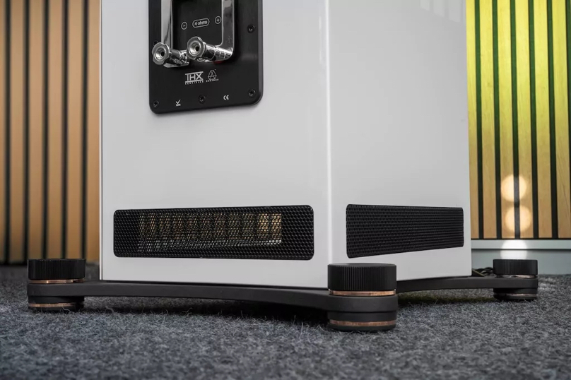

声音选择方案:导向或密闭式箱体
这得益于箱体底部区域安装的三个窄格栅,S7t这种巧妙而吸引人的下放式解决方案,确保了定义明确且均匀地向多个方向发射,S7t的两个低音反射管也可以通过附带的泡沫塞关闭,在这种情况下,落地式扬声器切换为密闭模式,这样可以获得更加清晰的低音,当自己的房间中低音过于明显时,这种解决方案也很合适。如果需要使用泡沫塞,首先卸下底板,然后是机身底部的盖板,这种调整通常只需要在音箱摆位时进行即可。

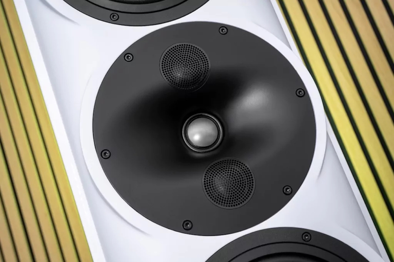

现在我们来看看 S7t 最令人惊叹的部分:位于前面板中间的DPC 阵列。高音和中音在这里进行了转换,采用了一种巧妙的解决方案:这里没有采用通常的低音扬声器 - 高音扬声器排列方式,而是采用了高音单元组合,即直径为28毫米的三个球顶高音单元,这意味着无需厚重的振膜就能将声音直接转换到中频,意味着 S7t 在中音部分也能表现出卓越的脉冲保真度和动态效果,显著提高了灵活性。
DPC阵列是Perlisten的标志,也是最引人注目的核心部分
碳和铍使得高音动态灵活

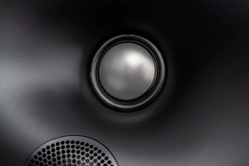

不过,波导结构也必须具有弹性,这就是为什么两个外球顶高音(嵌入阵列中,几乎隐藏在格栅后面)由超轻、极其坚固的TeXtreme碳纤维编织而成。这两个球顶在4KHz时停止工作。从这里开始,仅中间的铍高音就能将声音转换为远高20KHz的频率,甚至是远高于30KHz的频率(视房间大小而定)。Perlisten(佰俪声)认为,这种昂贵的金属兼具最大刚度、最小重量和良好的阻尼特性,是理想的高音扬声器材料,而且波导的相互作用对性能也很重要:由于频率范围的重叠,Perlisten 还通过 S7t 实现了指向性控制。
铍高音位于DPC阵列的中间,DPC号角实现声音的指向性和宽广性
铍高音上下两个球顶单元也是一个声音扩散模块
DPC阵列用于声音指向性控制
DPC阵列实现了声学扩散,这种形状复杂的“指向性控制”阵列一直是 Perlisten(佰俪声)的招牌,确保了扬声器的高辨识度,历时18个月的研发工作,在计算机上进行了无数次模拟,并在实践中制作了数个原型,最终确定了满足预期功能的设计:将中间的铍高音嵌入号角结构中,一方面实现了高频的相位对准,另一方面在整个传播范围内实现了声音引导和声压放大。总之,DPC 阵列既能产生明确的声音导向,将能量指向听音位置,又能有针对性地消除声音,这样可以抑制垂直声辐射,从而减少来自天花板和地板的有害反射,同时保持非常宽广的水平离轴响应。

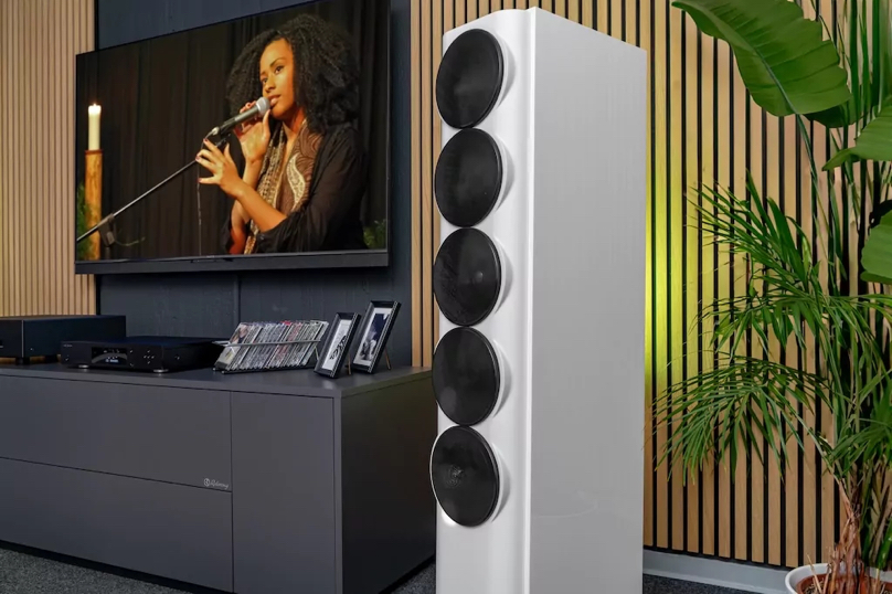

如果您想隐藏喇叭,请装上磁吸网罩以保持整体美观

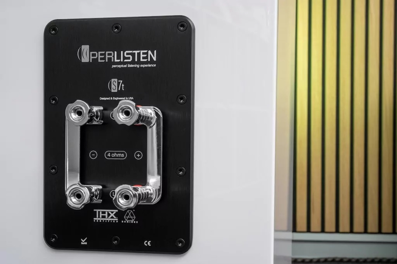

接线板设计
这个接线板设计区分高音和低音接线柱,用于双通道放大和双线连接,使用插桥后也可以进行单线连接。由于接线柱有很大的接线孔,可以连接厚线,接线柱最好有可自由旋转的压力垫,这样在拧紧时可以保护线材。
