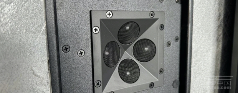

James Loudspeaker的Quad Tweeter Array Technology(四高音单元阵列技术),让高频的指向性更宽,提高声压级

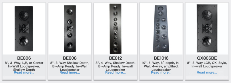

BE1016是BE Reference的旗舰型号,一只音箱一共使用了16只单元,其中高音部分也是Quad Tweeter Array Technology,而且还使用了铍高音单元
BE Reference系列一共有5款型号
高级的家庭影院讲求高声压级,宽广的声音覆盖范围,这样才能呈现出震撼的音效,强劲的动态对比,以及让聆听区域内的每一个观众都能得到好的听音效果。所以James Loudspeaker运用了Quad Tweeter Array Technology(四高音单元阵列技术)。这种设计在高音单元部分使用了4只高音单元,细心的观察还能发现每只高音单元与扬声器的轴向线有一定偏移,这个偏移的角度是22.5度。为什么这么设计?首先,声波的指向性与频率有关系,频率越低指向性越宽,频率越高指向性越窄,其次是高频因为波长短,传输距离短。经过一定距离后声压级会下降。Quad Tweeter Array Technology(四高音单元阵列技术)一方面可以让高频的指向性更宽,另一方面就是4个单元共同工作可以提高声压级。

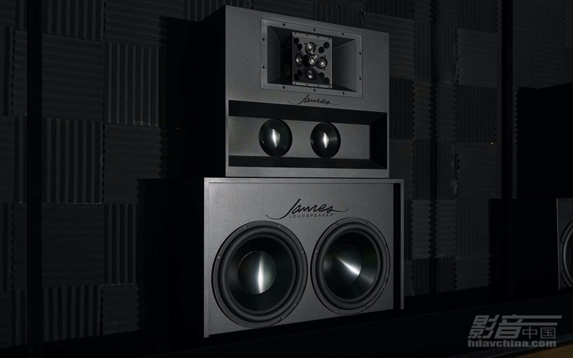

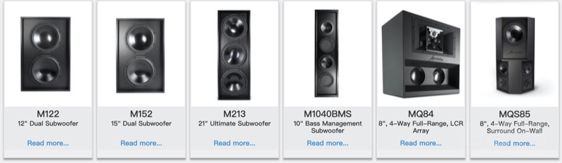

Mavericks系列的主音箱,在它的四高音单元阵列与中音号角波导器安装在一起,中音部分和高音部分形成同轴结构,而且中音部分采用压缩驱动器+号角波导器的好处有两方面,一方面是获得高声压级,另一方面是通过号角波导器的设计来获得宽广声音覆盖面,从而实现从高频到中频都具备出色的扩散性能
Mavericks系列是面向大空间家庭影院视听室而推出的系列

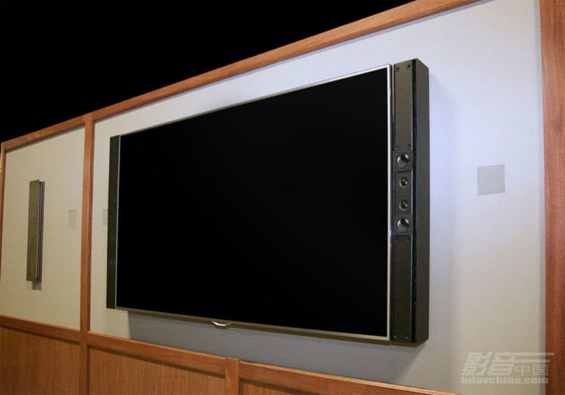

安装在平板电视机左右两侧的Soundbar

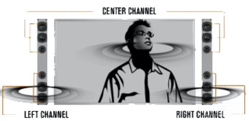

Centergy Technogy技术,每一只扬声器都包含中置声道扬声器,当两部分播放同一声道信息时,声像定位就呈现在两只扬声器的中间位置
除了这些高端定制扬声器,James Loudspeaker也考虑到客厅环境的使用需求,所以推出了多种款式的Soundbar,目前一共有6个系列可选,主要目的是搭配平板电视机使用。James Loudspeaker的Soundbar类型也很丰富,倘若根据使用方式划分有两种形式:
第一种是以成对形式使用的Soundbar分别安装在平板电视的左/右两侧。说到这里,有人会提出疑问:中置声道信息怎么播放呢?James Loudspeaker使用了一种叫Centergy Technogy技术。但凡使用这种技术的型号,每只音箱本身都自带中置声道部分,由于两部分都播放同一个声道的信息,那么声像定位就会呈现在屏幕中间位置,这种方式也称为“幻象中置”,从而解决前方三声道的声音播放。

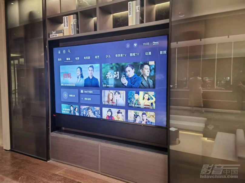

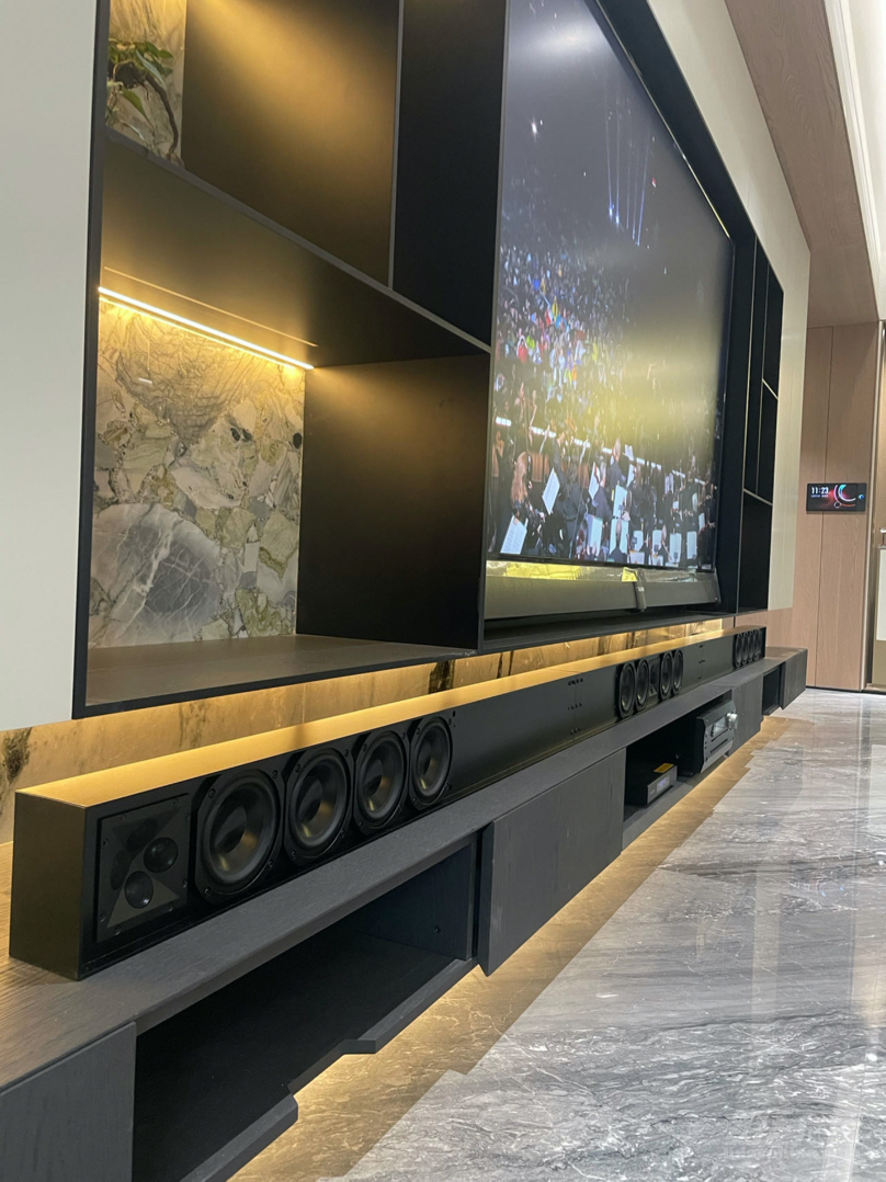

条状扬声器形式Soundbar摆放在电视机的下沿位置,甚至长度规格可根据用户定制。另外可以看到James Loudspeaker的四高音单元阵列技术也应用到Soundbar里面,宽阔的扩散角度呈现出宽广声场和清晰的声像定位
一款长度规格适中的Soundbar,它可以与电视机,甚至环境融为一体
条状扬声器形式Soundbar安装在平板电视的下沿。条状扬声器在设计上也可以细分为两种形式,一种是自身有整合了左/中/右声道扬声器,同样解决了前方三声道的声音播放。另一种是两声道立体声形式。这种形式是为了迎合追求简洁用户,可以搭配立体声家庭影院放大器,以2.0,或2.1形式看电影和听音乐。而且Soundbar还有不同长度规格可选,搭配不同尺寸的平板电视,甚至长度规格也可以根据用户要求接受定制。至于以安装方式进行划分,James Loudspeaker的Soundbar有入墙式、挂墙式和外摆式可选择。
