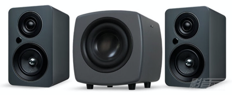

自从有源音箱在年轻群体中成为主流后,“年轻人的第一对音箱”“最适合年轻人的音箱”等词条频频出现。这些词条背后的产品通常具有两大特征:一是有源,二是书架箱。前者摒弃了繁杂的器材调配,后者则符合年轻人因生活起居空间有限的需求。然而,书架箱由于体积和设计上的限制,在面对低频大动态时容易产生失真,通常无法实现出色的低频下潜。为了得到更好的低频表现,为书架箱增加低音炮成了最佳解决方案。Jamo推出的Cube Sub有源低音炮正是针对这一需求而设计,Cube Sub与书架箱组成2.1系统,提升整体音质表现。

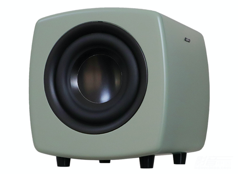

为了让Cube Sub在小箱体内也能提供强劲的低频输出,Jamo采用了双6.5英寸主动低音单元的设计。与市面上大多数使用一只主动单元一只被动辐射器的低音炮不同,Cube Sub的双主动单元设计能够显著提升低频的量感。这种对称设计不仅能有效消除音染,还能让低频输出更加强劲,提高声场的稳定性和均匀性。双主动单元设计对功率输出提出了更高的要求,想要推得饱满并不容易。为了解决这一问题,Cube Sub采用了高效率的D类功放。其额定输出功率能够稳定达到250W,瞬时峰值功率可提升至500W。
低音单元采用加强铁盆架,具有出色的强度和稳定性。110mm大尺寸、高性能的铁氧体磁路系统和大口径凸台通孔T铁提供了强悍的磁通量,确保了单元的高效运作。氧化铝帽不仅增强了散热效果,还能保持低音炮在高功率运行时的稳定性。配备了38芯大卷幅、长冲程的4层粗线径纯铜铝骨架音圈。这种设计不仅增强了音圈的刚性,还能承受大功率的连续冲击,确保低音炮在高音量下依然保持出色的表现,不会出现失真或损坏。

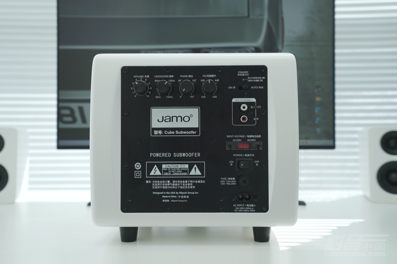

在Jamo Cube Sub的功能面板,除了提供220-240V/50Hz或100-120V/60Hz电源电压选择,适应不同地区的电力标准。在面板的上方有四个旋钮,除了常规的音量旋钮,还有三大功能旋钮。
CROSSOVER/频率旋钮用于调节低通截止频率,允许用户根据主音箱的低频响应特性,灵活设置低音炮所播放的声音频率范围。通过调整这一旋钮,用户可以确保低音炮的输出与主音箱的低频段协调一致,从而实现声音的平衡与和谐。例如,当主音箱的低频响应较强时,用户可以将CROSSOVER旋钮调至较高的频率,以避免低音炮与主音箱之间的频率重叠;反之,如果主音箱的低频响应较弱,则可以将其调至较低的频率,以增强整体低频表现。
PHASE/相位旋钮允许用户在0到180°的范围内调节低音炮输出信号相对于输入信号的相位差。通过改变声音信号的相位延迟,用户可以确保低音炮的声音与其他扬声器的声音在特定频率上保持同步。这一调节功能的主要目的是避免声音信号之间的相互干扰或抵消,从而提升声音的清晰度和定位效果。特别是在多扬声器系统中,合理的相位调整能够显著改善音场的立体感和细节表现。
EQ/低频提升旋钮用于超低频(45Hz)的调节,用户可以针对这一特定频点进行额外的补偿或提升,以获得更为理想的低频输出效果。在观看电影或聆听音乐时,用户可能希望增强某些低频效果,如爆炸声或低音乐器的表现。通过调节EQ旋钮,用户可以轻松实现这一目标,获得更加震撼的低频体验。

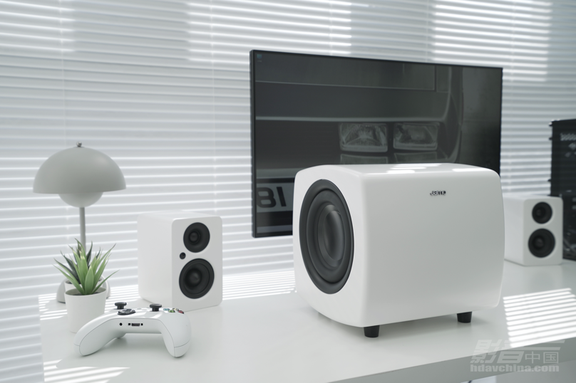

单纯从外观上看,Cube Sub无疑是为Jamo旗下C700有源系列量身定制的,但是结合具体功能,Cube Sub适配市面上所有的有源音箱。如果你还在苦恼如何提升自己有源书架箱的低频效果,那么Jamo Cube Sub是组建2.1系统值得考虑的选择。
