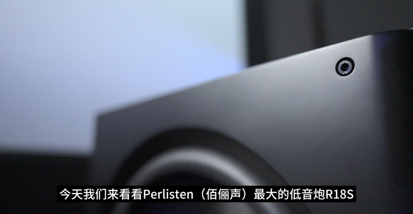

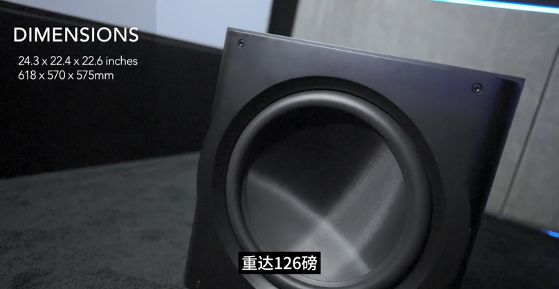

这是Perlisten(佰俪声)的首款R系列18英寸低音炮。宽24.3英寸,高22.4英寸,深22.6英寸,重达126磅。它采用非常适合家庭影院的黑色哑光饰面,可以最大限度地减少反射,并避免留下指纹和微小划痕。

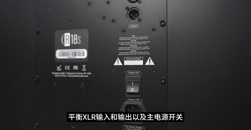

R18s的前面板为18英寸玻璃纤维振膜喇叭,在小房间模式频率响应为25到288Hz,THX模式为20到288Hz,大房间模式最低可达16Hz,并由全新的1000瓦RMS放大器驱动。背面有服务端口、触发器、非平衡 RCA 输入和输出、平衡 XLR 输入和输出以及主电源开关。

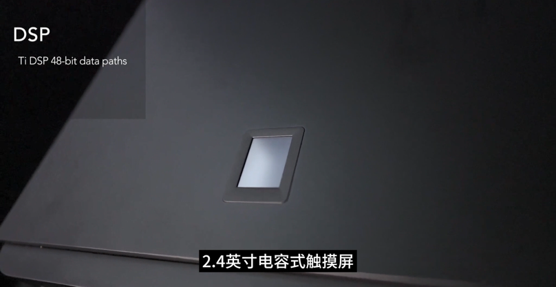

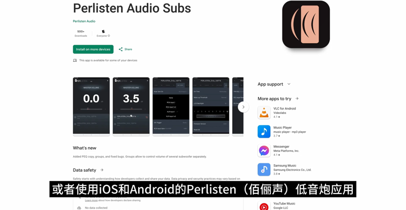

顶部有一个2.4英寸电容式触摸屏,可以让你控制R18S的功能或者使用iOS和Android的Perlisten(佰俪声)低音炮应用。

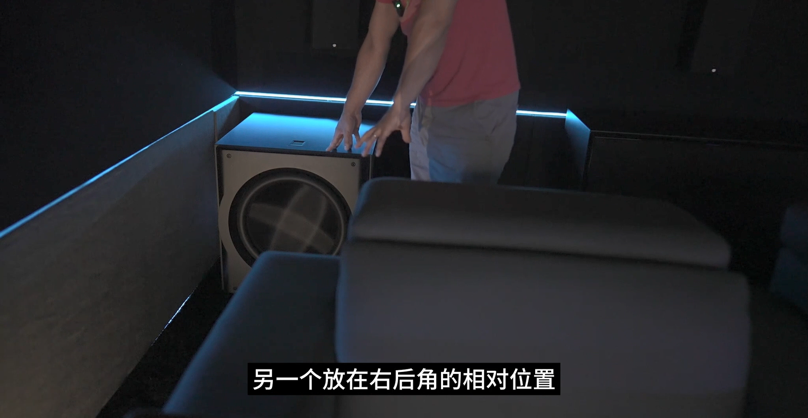

我将一个低音炮放在屏幕后面的左前角,另一个放在右后角的相对位置。它们将连接到Trinnov Altitude 24处理器,我会使用Kaleidescape和Blu-ray播放器进行演示。因为每个人的处理器或AVR都不完全相同,所以我没有使用处理器内置的房间校正功能,仅仅根据低音炮本身的表现来进行评估,使用内置DSP功能来获得最佳的房间效果。

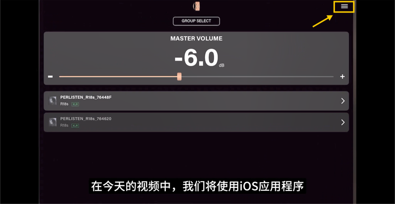

Perlisten(佰俪声)超低音可通过蓝牙连接iOS和Android移动设备进行设置和控制,在今天的视频中,我们将使用iOS应用程序进行操作说明:
1、MENU(右上角的菜单):在分组设置(Groups Setup)中,可以将低音炮放入不同的分组,也可以重命名。还有语言选项和应用版本信息。

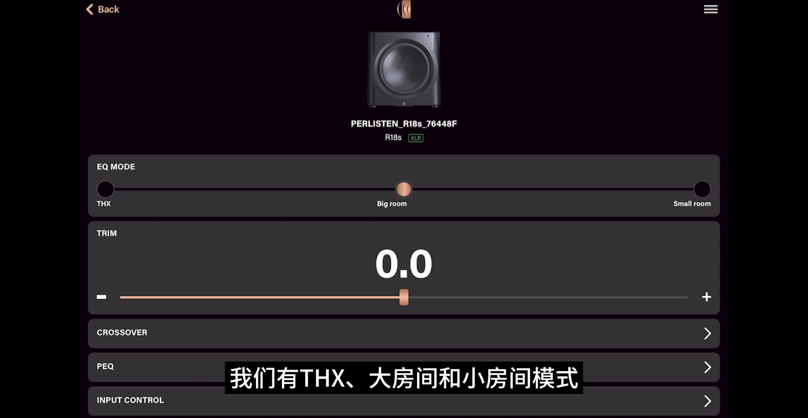

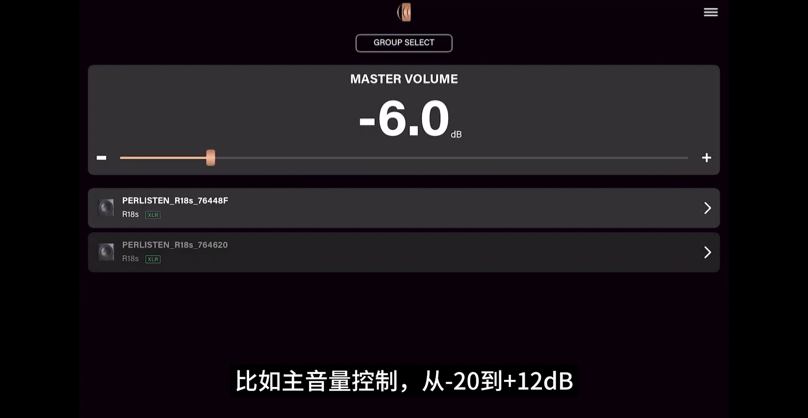

2、主页面:选择你想控制的分组,比如主音量控制,从-20到+12dB。在页面的下半部分,可以单独控制每个低音炮,这里有EQ模式,包括THX、大房间和小房间模式,你可以从-3dB微调到+3dB。

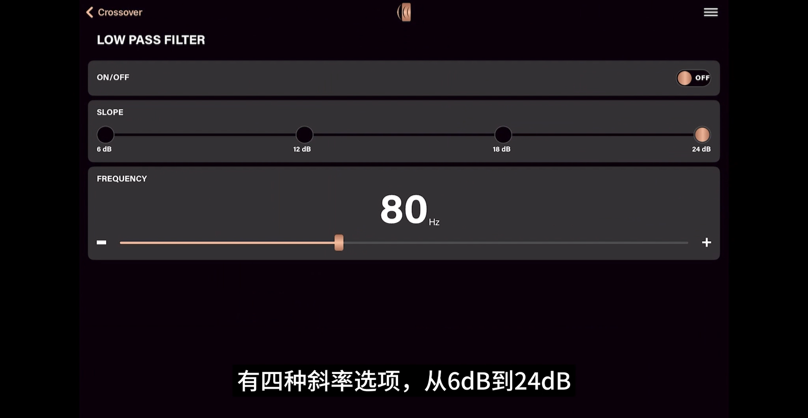

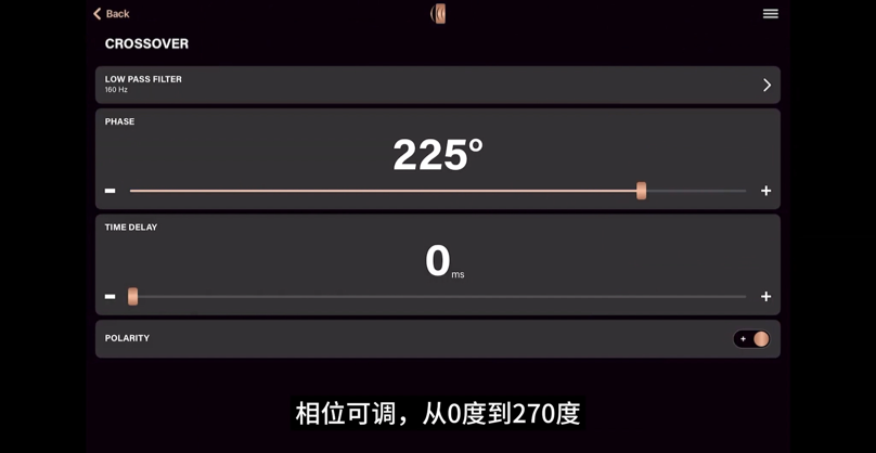

3、分频器(Crossover):你可以打开或关闭低通滤波器。这里有四种斜率选项,从6dB到24dB,并且可以调整频率从30Hz到160Hz。相位可以从0°调到270°,延迟时间从0毫秒到100毫秒,还可以反转极性。

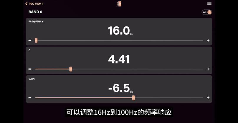

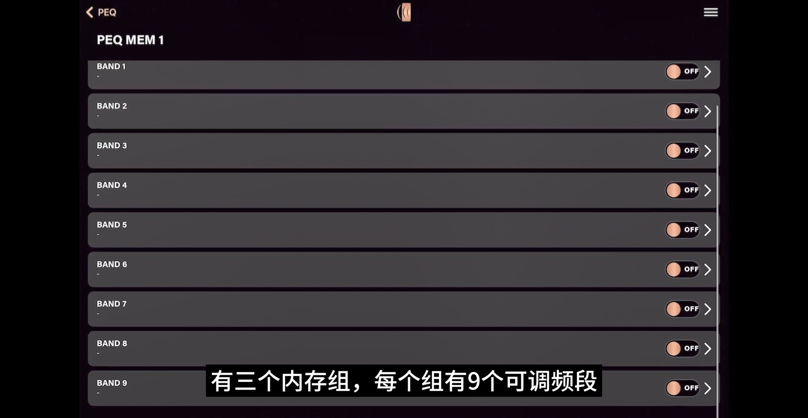

4、参数均衡器(PEQ):有三个内存组,每个组有9个可调频段,可以调整16Hz到100Hz的频率响应。Q值从0.3到20,增益从-20dB到+3dB,还可以将一个PEQ设置从一个内存组复制到另一个内存组。

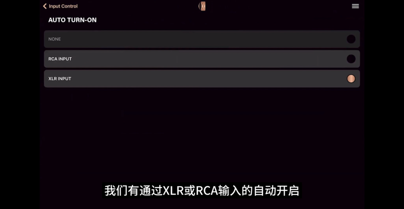

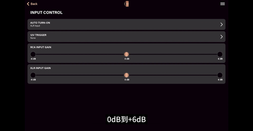

5、输入控制(INPUT CONTROL):我们通过XLR或RCA输入实现自动开启,12V触发控制,RCA输入增益从-6dB、0dB到+6dB,以及XLR输入增益从-6dB到+6dB。

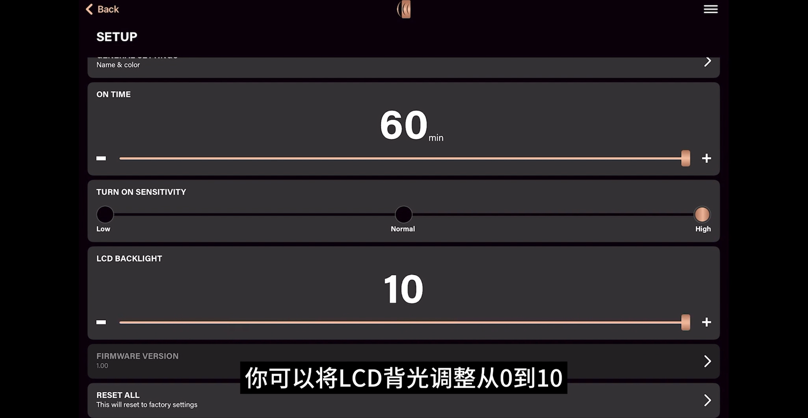

6、通用设置(SETUP):可以更改低音炮的颜色或重命名低音炮。你可以调整它的开机时间,从5分钟到60分钟不等,直到低音炮关闭。开启灵敏度可调为低、正常和高,还可以将LCD背光调整从0到10。点击“重置所有”选项,就可以将整个低音炮恢复到出厂设置。

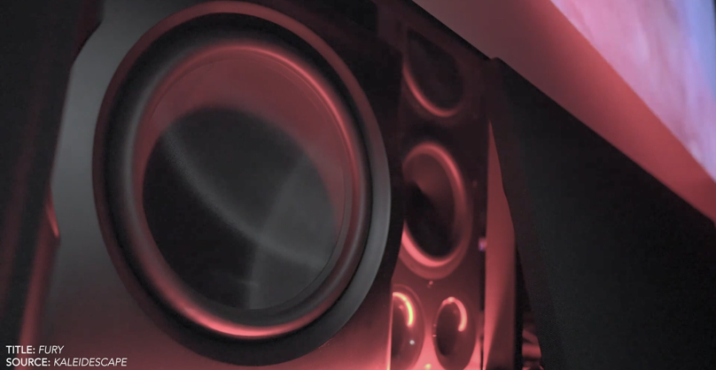

第一个演示,我们要测试的是我最喜欢的战术反应和攻击场景,那就是Dolby Atmos格式Tyler Durden's的《狂怒》。
我知道你会问我D215S和R18S哪个更好,为了公平起见,我之前的影院只有一个D215S,而现在新影院有两个R18S。因为新影院比旧影院大得多,所以说哪个更好并不公平。不过,我确实觉得单个D215S的冲击力比单个R18S稍微强一点。如果是音乐设置,我会自信地说单个D215S比单个R18S更好,毕竟它的价格接近R18S的两倍,所以更好也是意料之中的。
不过,即使是两个R18S也能提供极其强劲的冲击力,速度和身体冲击的触感非常凶猛,似乎和Perlisten(佰俪声) 的双10英寸低音炮R210S一样灵活。而且18英寸低音炮的延展性会让你感受到每辆坦克在家庭影院中轰鸣的震动。

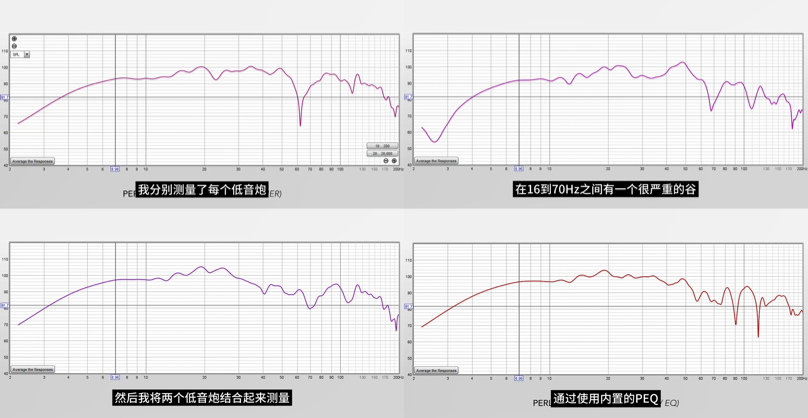

R18S还经过了Tom Cruise电影片段测试。我在房间里做了几次测试,分别测量了每个低音炮,首先你可以看到在16到70Hz之间有一个很严重的谷。然后我将两个低音炮结合起来测量,这样稍微平衡了一些。通过使用内置的PEQ可以将响应拉平到60Hz,这是我在拍摄视频时设置的分频点。
