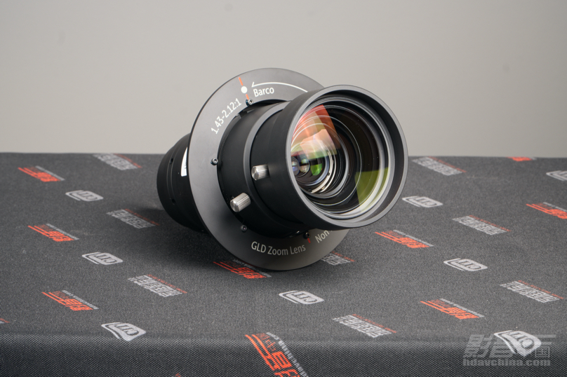

Medea采用可更换式镜头设计,镜头类型包括Barco GLD系列和EN系列镜头

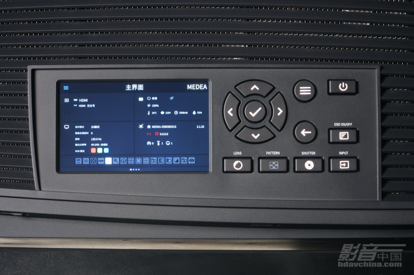

机身侧面带有触摸式控制屏以及功能按键

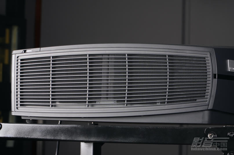

Medea采用左进风右出风的散热风道设计,机身侧面拥有大量散热孔,可确保投影机散热系统的高效运行

在显示芯片部分,Medea采用了TI(德州仪器)成熟的单片式4K UHD DLP芯片方案,通过0.66英寸的DMD芯片,能够呈现出3840×2160超高清画面分辨率。值得留意的一点,为了能够真实还原出4K画面丰富的细节层次,采用可更换镜头设计的Barco则是为Medea配备了多组专业级别的高解像力全玻璃光学镜头,包括5组专用的GLD镜头,投射比覆盖范围0.80-3.00:1,7组EN系列镜头(需要使用转接环),投射比覆盖范围0.86-6.08:1,可以说全面覆盖各种不同家用安装环境的使用需求,包括大平层客厅、别墅地下室等等。同时Medea还可以根据实际所使用的镜头类型,提供60%-67%画面幅度的垂直镜头位移,以及18%画面幅度的水平镜头位移功能,具有超强的安装适应性。

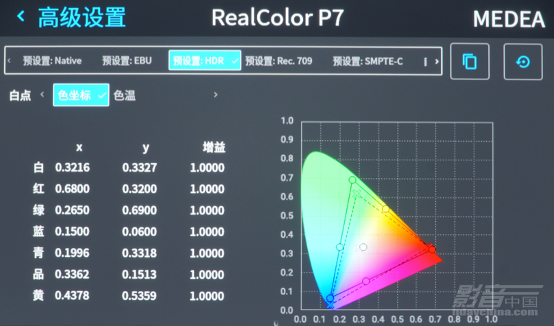

专业级别的RealColor P7色彩管理系统,可以对白色、红色、绿色、蓝色、青色、洋红色、黄色共7种颜色进行色品坐标参数的细节微调

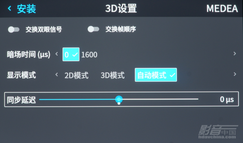

Medea支持3D显示,可以在3D功能菜单进行相关功能设置

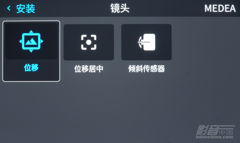

不管是手动镜头,还是自动镜头,Medea都能实现镜头位移调整功能

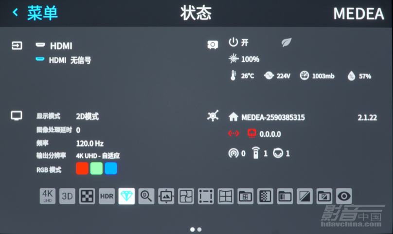

用户可以通过机身侧面的触摸显示屏,随时监控Medea的运行状态
