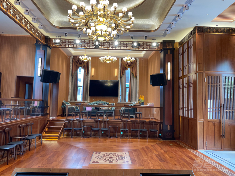

用户使用需求 本项目坐落在一个大型高端别墅小区内,在占地约3000㎡的大宅花园中加建了一座约200㎡的单层单体建筑物,用于释放业主的粤剧爱好,主要功能需求:粤剧表演、K歌派对和舞会。 认识设计师 设计师:李晓程 1994年,在大学求学时期,便为国内知名的音响行业建造计算机网络及管理系统,就此与音响行业结下不解之缘。从2002年创办TECHLAND蓝本影音,同年与美国旧金山的合作伙伴一起创立的品牌me2米图,2009年开始正式转向专业定制市场,是专注影音定制服务的高端品牌。 设计公司:TECHLAND蓝本影音 空间信息 面积:166㎡ 位置:中山建华花园四合院别墅 资金投入:总计320万元

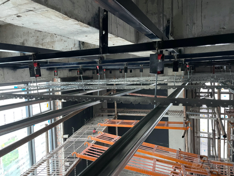

隔音减震

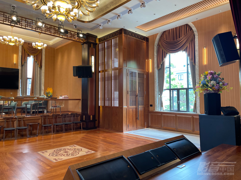

这是业主特别强调的一环,演出使用时声音不可影响周边邻居生活。设计室内底噪符合NR-30,对室外计权隔音量达55dB,为达到指标要求,除了对墙壁、地板、天花、进行隔音处理外,还必须对门窗系统、新风系统等部位进行必要的隔音措施。
结合建筑结构和环境特点,项目应用me2 ACOUSTICS米图声学隔音系统,通过全面合理的隔音设计和严格的施工工艺管理,实际实施后计权隔音量大于58dB,室内开启扩声系统调至一定音量,实测105dBA,室外3m录得小于45dBA。

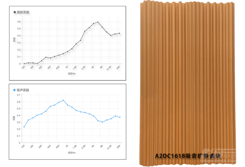

吸音扩散处理采用me2 ACOUSTICS米图声学系统,舞台表演区采用A2DC3353+A2DC5004吸音扩散组合,观众观演区使用A2DC1618+OFF1203吸音扩散系统,延时混响时间RT60 0.8-1.2S,整体符合《GB/T50356-2005剧场、电影院和多用途厅堂建筑声学设计规范》。

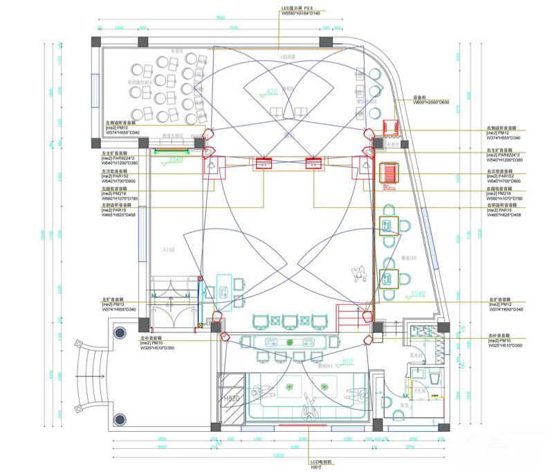

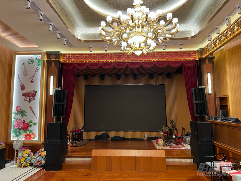

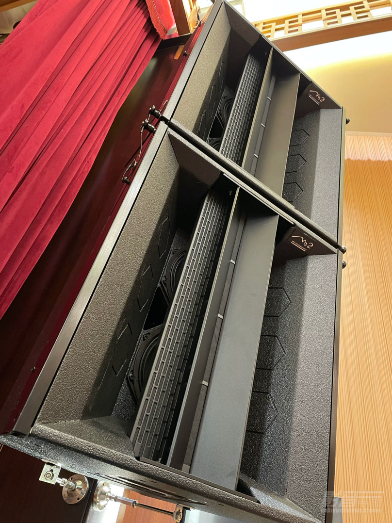

舞台主扩声选用4只高性能的me2 PAR8224二分频点式线性阵列音箱及2只me2 PAR152次低音音箱,实现全频高保真扩声,提供清晰、舒适的音频体验,增强声音穿透力。
无线麦克风、乐器麦克风均采用森海塞尔的主流型号,用于采集声人声和乐器,并将原始声音输入MIDAS M32数字调音台系统中进行前端的音频处理,随后发送至2台me2 DCS480II四进八出音频处理器进行二次音频处理及音频分配,其中一台6个通道负责4只PAR8224点式线性阵列音箱的二分频控制及2只PAR152次低音音箱音频处理,余下2个通道负责2只PM182超低音通道,另一台音频处理器则负责舞台返听及后场补声通道音频处理。
经由2台四进八出音频处理器分配后,全频通道后级功率放大器采用了6台MC²最经典的E45,声音温润饱满,用于推动12只全频音箱,次低音通道由me2 T215 2×1500W驱动,超低音通道由me2 T220 2×2000W推动,提供了充足的功率余量。

主显示配备宽5.55m×高3.1m P2.5室内全彩高刷LED显示屏,分辨率达到2220×1238,显示比例为1.79:1,基本接近16:9,显示面积为17.17m2,为前排主席观众提供47°水平视角,确保足够的视觉效果,后场提示屏为98英寸创维LCD电视机。

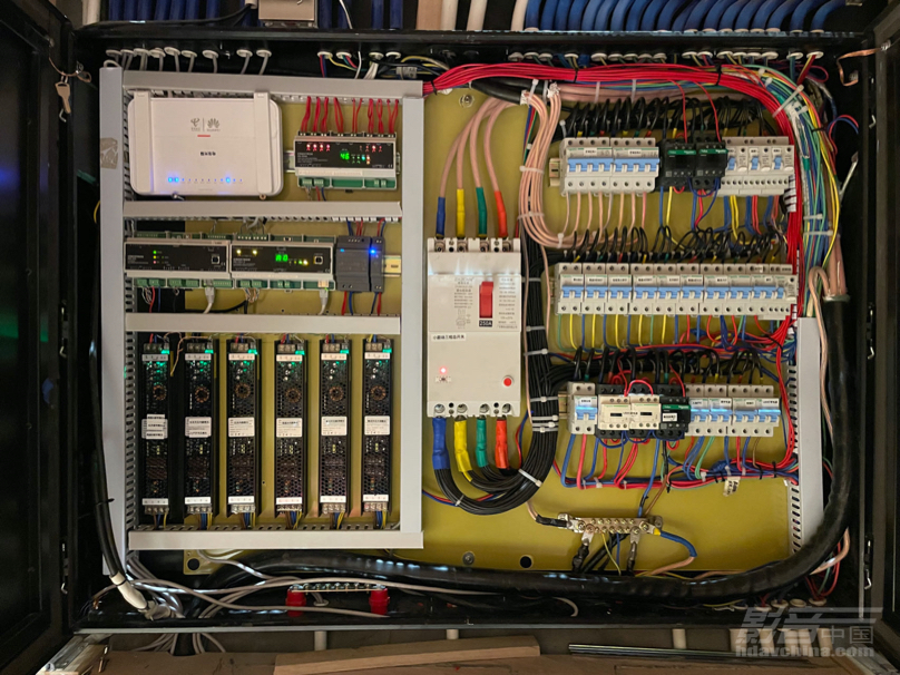

强电保障系统设计,既保障充足的电力供应分配,同时要确保整个小剧场强电系统的安全可靠,避免任何由电力系统产生的安全隐患。电力总供给达到100KW(入电线缆YJV4×50+1×25),各系统电力分配包括音频系统12KW,视频系统12KW,舞台灯光及照明23KW,暖通系统32KW,插座预留16KW;建筑物独立的接地线,确保电气设备设施安全接地,防止因静电、雷击等原因产生接地故障。

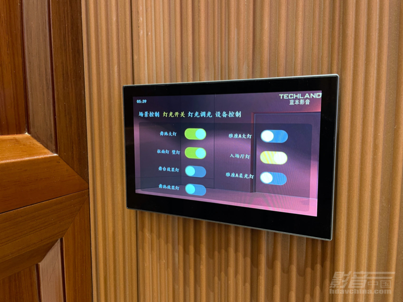

智能控制系统实现所有设备的统一管理,包括音频系统、视频系统、照明系统、舞台灯光系统、暖通系统控制及管理。

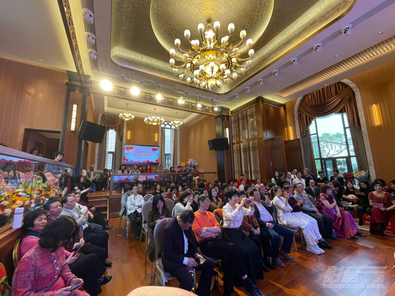

为了保证后排观众的视线越过前排观众头顶,能完全看到屏幕底沿图像信息,采用跃层方式安排表演区和观众区。美学系统创意为新古典戏曲剧场风格,结合了传统戏曲元素与现代剧场设计理念,旨在创造一个既尊重传统又具有现代感的表演空间,保留了传统戏曲剧场的核心元素,如舞台、观众席、后台,也注重观众的参与感和互动性,以适应现代观众的审美需求和观剧体验,追求美学与功能的平衡,确保剧场既美观又实用,并满足各种表演需求。
综合以上八大系统,打造一个功能全面,高标准而富于艺术感的专业小剧场,让表演者至观演者得到全方位的感官享受,也体现更高层次的社交价值。经过八大系统多次的综合调试,所有器材均进入理想状态。本小剧场完成后,前后有多批次国家一级演员、著名粤剧名人等前来演出交流,评价颇高,均表示优于大部分的专业剧场,为始业主也向集成商再三表示谢意。

智能控制系统
智能主机:CRESTRON DIN-AP3
调光模块:CRESTRON DIN-DALI-2
开关模块:CRESTRON DIN-8SW8
控制界面:定制7英寸安卓系统电容屏
