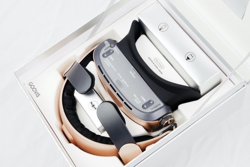

我们拿到的样机是套装版本,附件很多、功能丰富

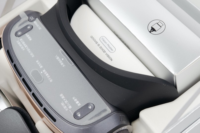

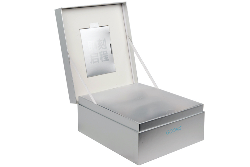

包装精美大气,打开后觉得就算给打上Apple标都毫无违和感,高级的设计感
透气设计的眼罩依然有优秀的遮光效果,绑带和额托海绵也有亲肤效果不会有不适感

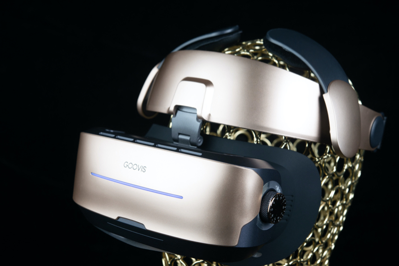

头戴显示器主机,内有乾坤,单反级别的光学结构都隐藏在其中

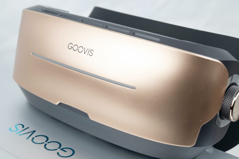

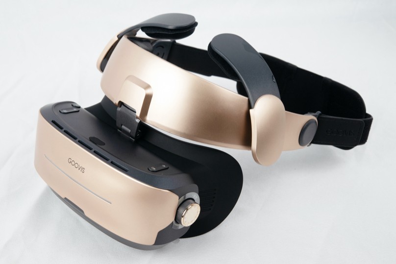

金色版本很有气质,即使海王戴上与金色战甲搭配上也毫无违和感
系统启动后,眼镜前方会有悠悠蓝光亮起,好像机械战警一样很酷

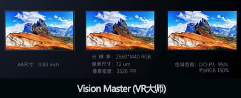

头显本体自带两块Micro OLED屏幕,单个屏幕的分辨率为2560×1440,像素密度达到3528PPI,覆盖了95% P3广色域,并支持100000:1的对比度。支持 4K 超高清视频和蓝光3D视频输入,可以实现超清的裸眼3D效果。

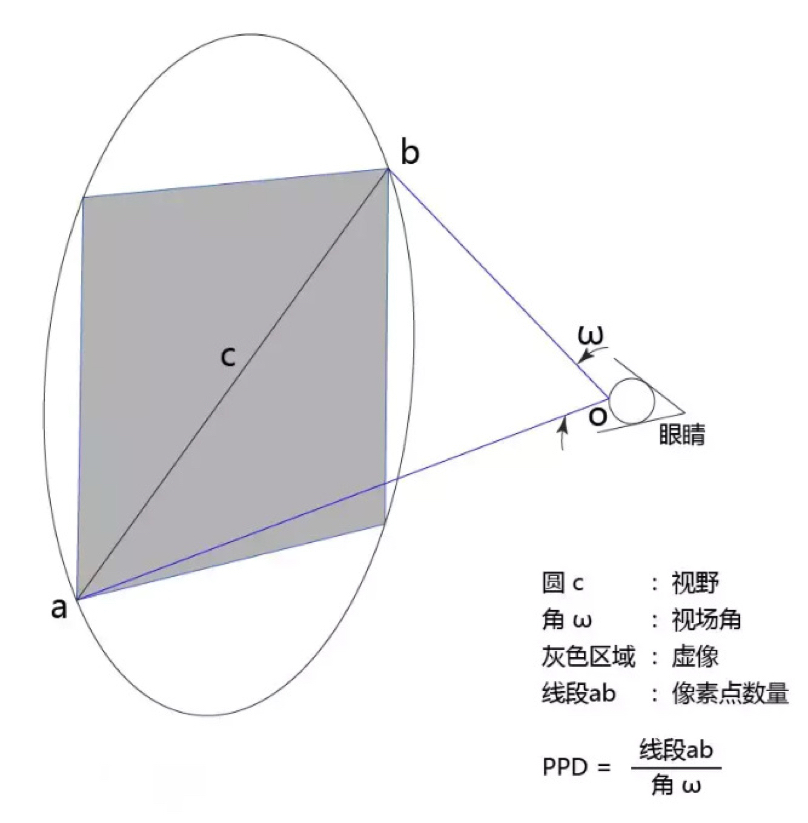

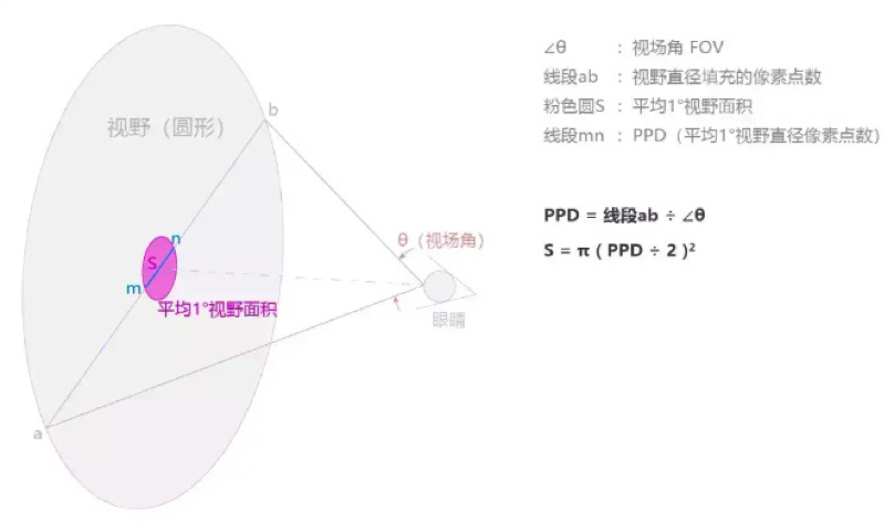

PPD计算公式:
PPD=单眼成像外接圆的直径像素点数量÷单眼成像的对角线的视场角FOV。

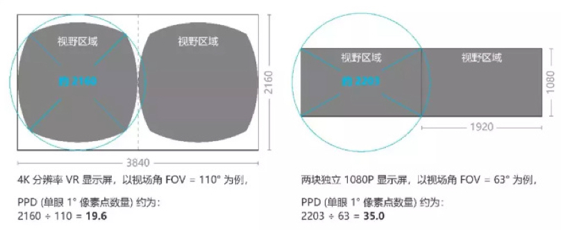

PPD 计算:两类光学系统的头显为例
以3840×2160分辨率(4K单屏)、视场角FOV = 110°、屏幕覆盖光学的头显和1920×1080 分辨率(1080P 双屏)、视场角 FOV = 63°、光学覆盖屏幕的头显为例,分别进行PPD的计算。
3840×2160分辨率(4K单屏)、视场角FOV = 110°、屏幕覆盖光学的头显:
因屏幕覆盖光学的成像特点,单眼成像的最大对角线像素点数约为单眼屏幕较长边的分辨率=2160,PPD 约为:2160÷110° =19.6。
因屏幕覆盖光学的头显,光学设计方案略有不同,单眼成像的最大对角线像素点数将会略有不同,其PPD的数值也将有一定浮动。
技术贴普及一下头戴影院清晰度PPD的概念。
PPD(头戴显示类产品参数)。
PPD(Pixels Per Degree)角分辨率,指视场角中的平均每1°夹角内填充的像素点的数量。
对于头戴显示类产品,PPD数值越大,就说明对细节的显示越精细,用户对显示画面的感受就越清晰。
1920×1080分辨率(1080P双屏)、视场角 FOV = 63°、光学覆盖屏幕的头显:
因光学覆盖屏幕的成像特点,单眼成像的最大对角线像素点数=2202.9,PPD约为2202.9÷63°=35.0,从以上估算过程,可以看出头显产品的屏幕分辨率和光学系统共同作用影响PPD。

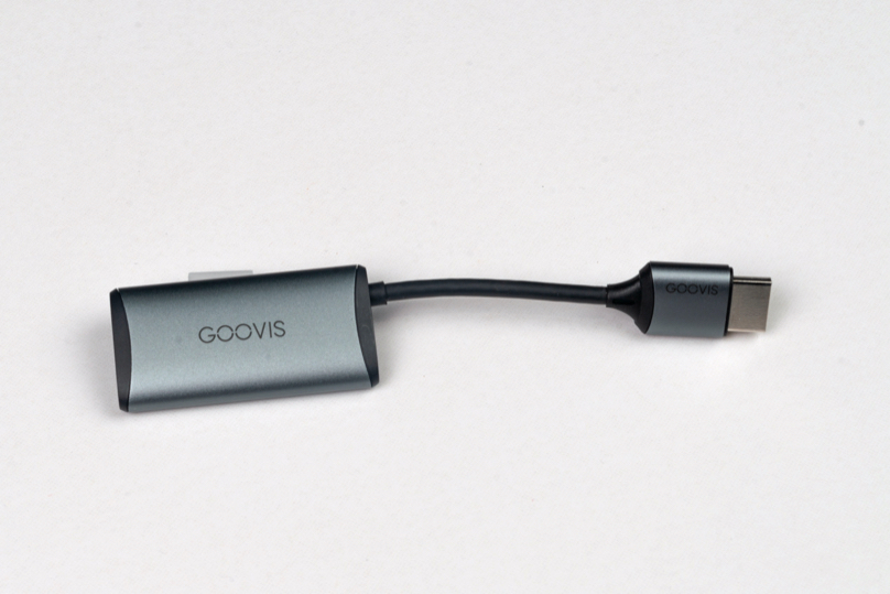

随机的USB-C转接HDMI头

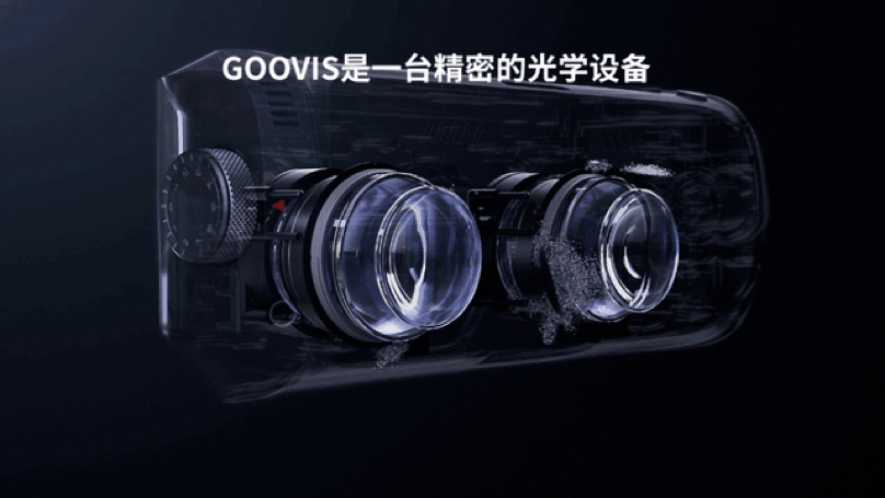

晶莹剔透的目镜展现出单反级别光学素质,GOOVIS Vision Master(VR大师)采用了非球面多镜片组设计,由于优秀镜头的MTF高分表现一样,不仅中心区域画质优秀,边缘的画质清晰度也同样优秀清楚,畸变<2%,而且光效率还高达70%以上,值得注意的是在其他VR头戴显示设备上经常出现的起雾等情况,GOOVIS做了主动散热和透气的设计,不仅内置小风扇来加速空气流动,还开孔让空气从两侧吸入再由前面的孔抽出释放,完美解决了传统VR头戴设备会遇到的长时间佩戴太闷以及镜片起雾等情况。

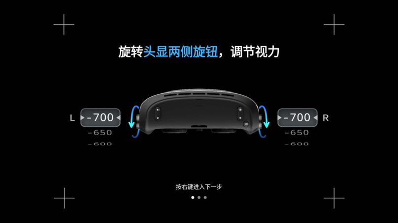

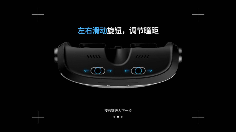

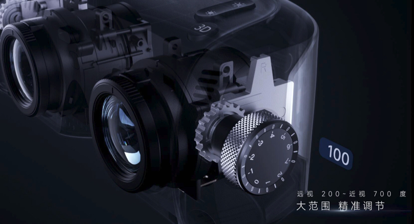

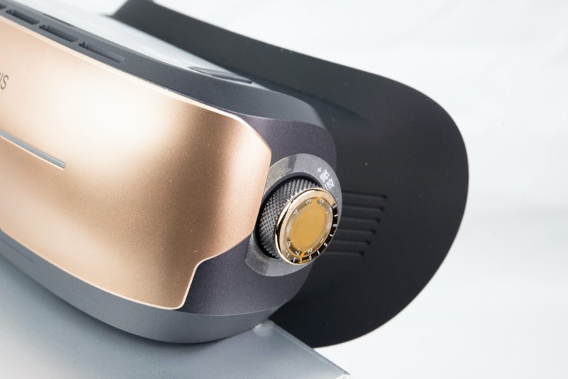

针对不同的用户还在主机底部提供瞳距调节按钮以及两侧独立的屈光度调节,对于远视200度到近视700度用户都可以准确调整至舒适状态。
GOOVIS Vision Master(VR大师)更独家实现了近视精准调节数字化反馈一体系统,在调节屈光度的同时可以在屏幕中实时看到度数变化,这在其他头戴显示设备上可看不到。
GOOVIS本质上是一台高精密的光学设备。GOOVIS的光学可以将微型屏上所有信息近乎100%等比例放大至巨幕,且做到边缘画质清晰,如此优秀精湛的显示效果,得益于独家研发的光学方案——玻塑混合非球面多镜片组ASPH。
这是一套基于单反相机的光学方案,它的最大优势就是能实现像单反一样的高像质。GOOVIS采用的12片玻塑混合非球面多镜片组,通过164道镜片打磨工艺、76步检测工序,精确到纳米级的面型偏差控制,实现光路的层层矫正,最终近乎100%等比放大还原屏幕图像。

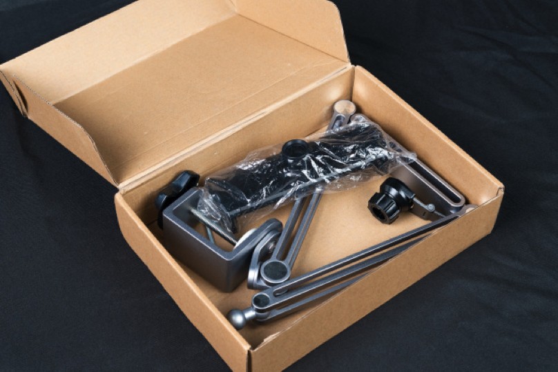

官方还有支架可供购买,可以让你各种姿势都可以观影,长时间躺着观影也不会有佩戴的垂坠感,可以说是十分贴心的附件功能。

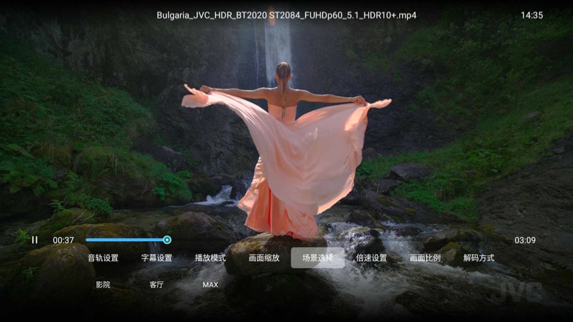

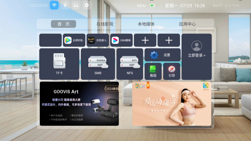

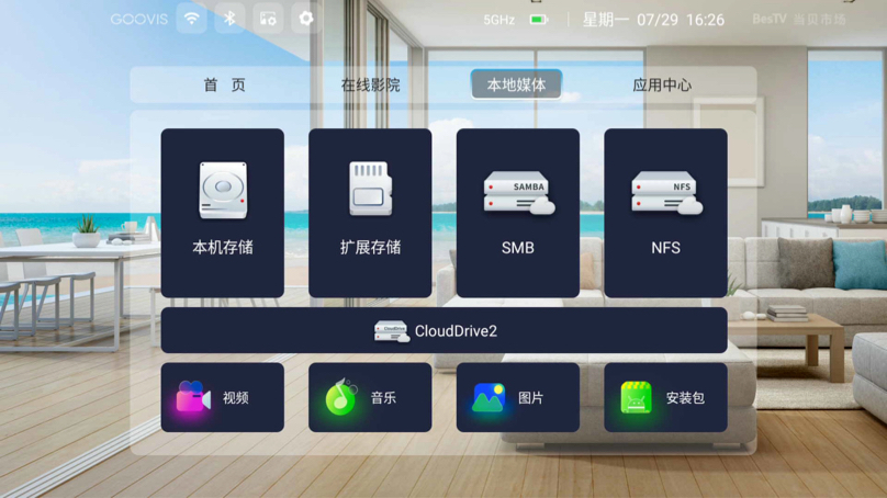

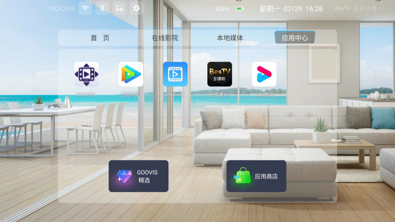

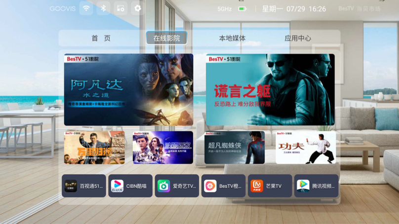

开机后手持播放器的操作界面十分容易上手,分为在线影院、本地媒体以及应用中心和设置四个部分,在首页不仅有各种资源媒体的快捷自定义入口,还有有丰富新手教学使用技巧,对于新用户来说还是相当贴心的。
在本地播放不仅可以播放内置TF卡的内容,也可以对于局域网内的NAS资源通过SMB或者NFS的方式进行网络播放。
可以在GOOVIS的应用商店中安装喜欢的视频点播App进行网络播放。
内置了国内主流的在线视频点App,相当丰富的视频点播资源库。

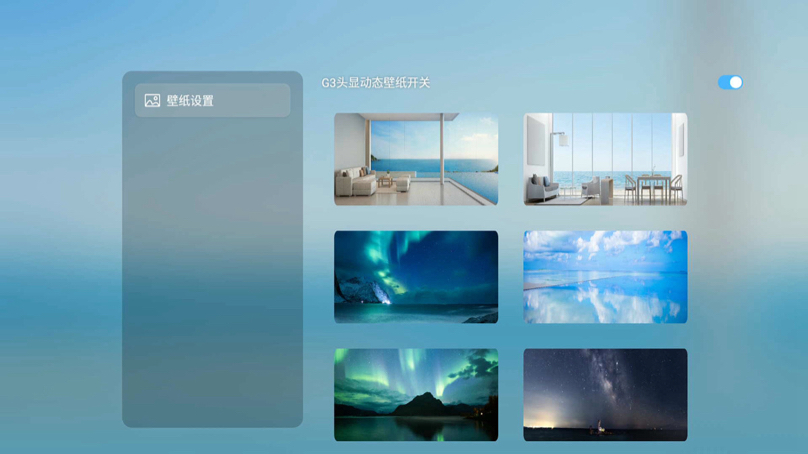

内置很多动态壁纸库,总有一款适合你,如果是习惯深夜看片,也可以直接选择夜晚主体的背景。

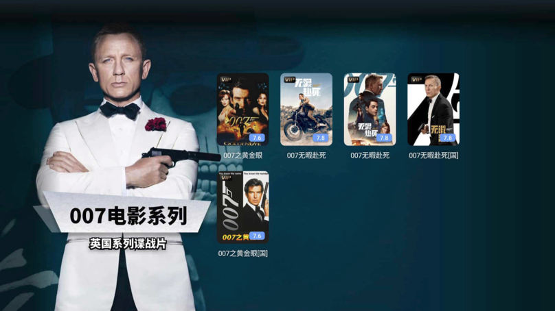

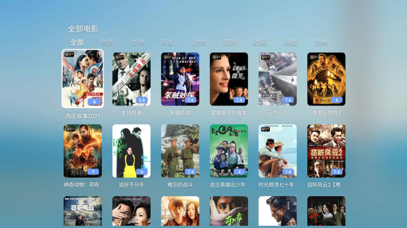

视频以漂亮的海报墙方式展现出来,根据用户的喜欢可以轻松观看一个系列的相关电影合集。
在线电影资源相当丰富,免费影片和近期上映的热门付费影片都有海量提供。
设备也提供在线OTA升级,在我们试用的过程中也接收到了多次软件升级,每次OTA升级都会带来新功能的优化,让设备常用常新保持科技新鲜感。

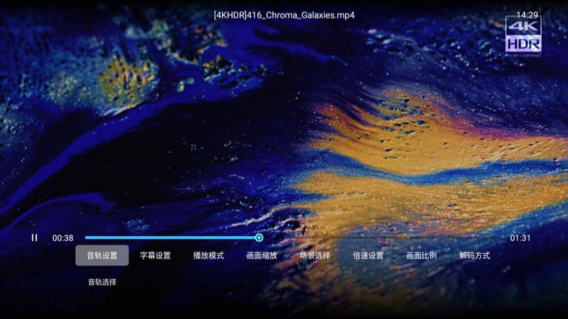

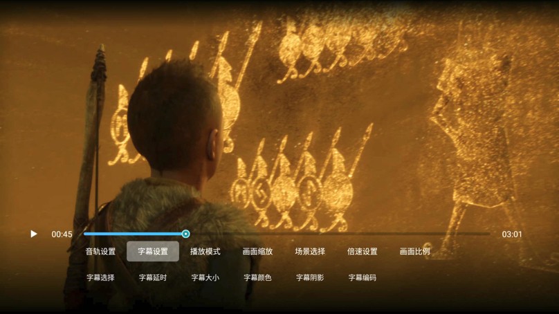

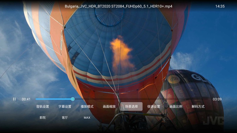

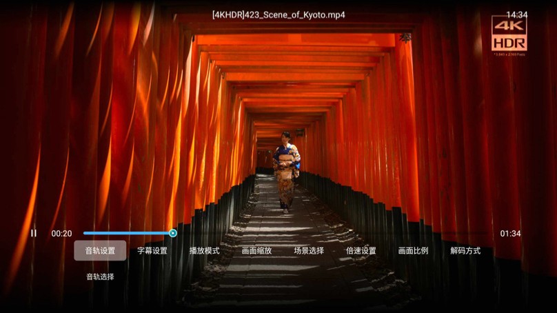

我们尝试播放了多部4K以及8K蓝光演示片,D4播放器都可以无压力不掉帧顺滑播放,从播放的菜单可以看出,这款手持播放器的功能还是相当丰富的,具备字幕选择延时校准、字幕大小颜色阴影,这些高级功能我们之前只能在数千元的高端蓝光播放器上才可以看到,而GOOVIS的D4套装价格只比单显示器版本贵一点,还是相当有性价比的,如果您有兴趣购买GOOVIS的Vision Master(VR大师)还是强烈推荐直接购买包含D4的套装版的。

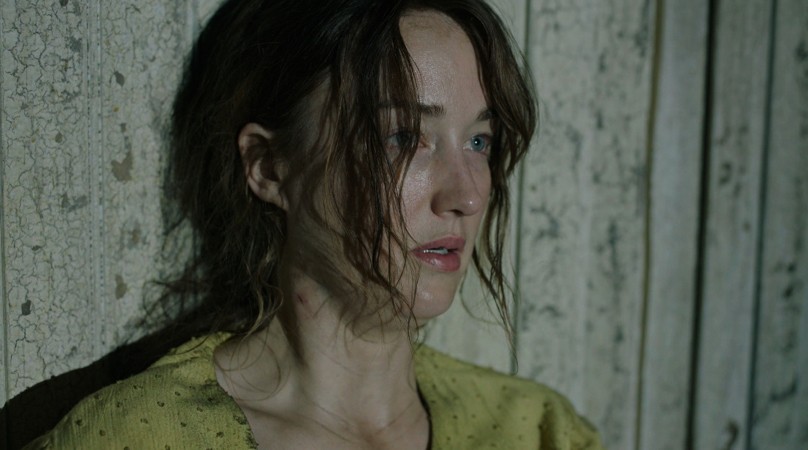

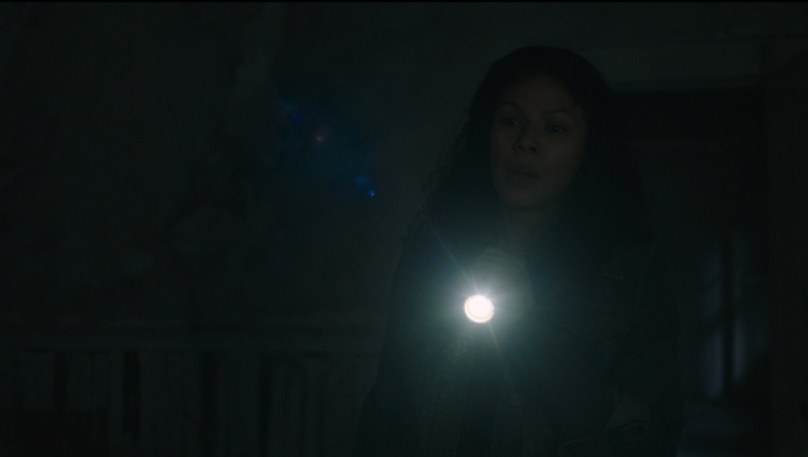

《美国末日The Last of US》第一季第九集在线流媒体版本为例,最直观的感觉是之前在27吋显示器上看到的画面就好像是坐在体育馆场地看盒子里面的人在表演一样的距离感,而使用GOOVIS的Vision Master(VR大师)则是直接把你带到了IMAX影院的皇帝位置以及铺面而来的IMAX巨屏所带来的大画面冲击感。而画质表现也让人惊喜,影片开始在黑暗中手电筒的光和漆黑的背景有着高反差的画面对比度,对显示器要求很高,在普通液晶电视上会出现黑色区域泛白的灰色,而在传统投机观看这个片段的时候也会出现黑暗区域的画面一片死黑,手电筒区域的点光源区域只是淡淡的白色,并没有真实手电筒照射眼睛时的感觉。但当笔者使用GOOVIS Vision Master(VR大师)观看这个片段的时候,真的是身临其境一般,可以感受到手电筒光线照射过来时的刺眼感,而楼道墙壁的细节也可以清晰地看清,尤其是作为头戴显示器所带来的IMAX巨幕临场视野范围,让你真正感觉自己就在现场一般。
由于采用了高清晰度2.5K的Micro-OLED,在片源画质够顶的情况下,GOOVIS Vision Master(VR大师)也在大画面中依然保持超高解析力的画面还原,人物脸部皮肤细节清晰可见。

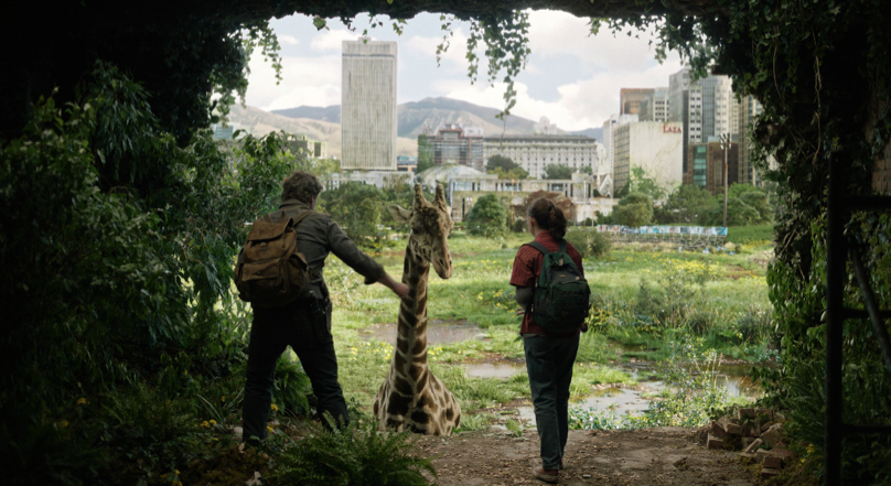

在经典的长颈鹿画面,背景的青草和长颈鹿的毛发都细节满满,比传统电视上有着明显的画面优势。

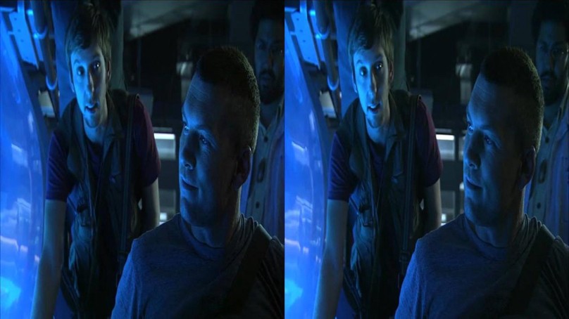

我们又试了一下目前连PS VR2都不支持的3D蓝光影片,以左右格式的3D影片《阿凡达》为例。
