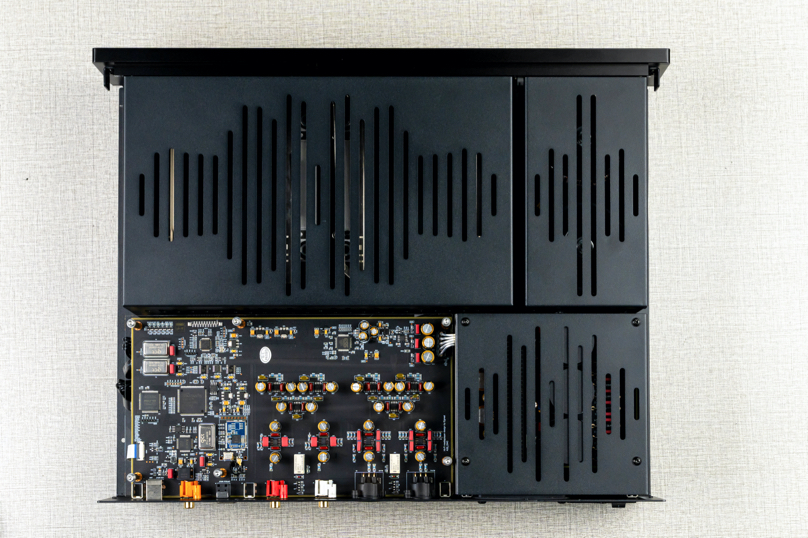

掀开机壳,可以清晰地发现A20采用了发烧级影音播放设备常见的独立模块式设计,同时在关键位置上均采用了金属屏蔽罩,能最大限度地减少相互间的干扰

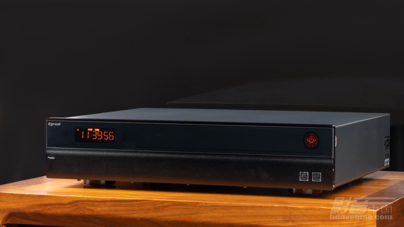

机身外观设计与接口配置分析

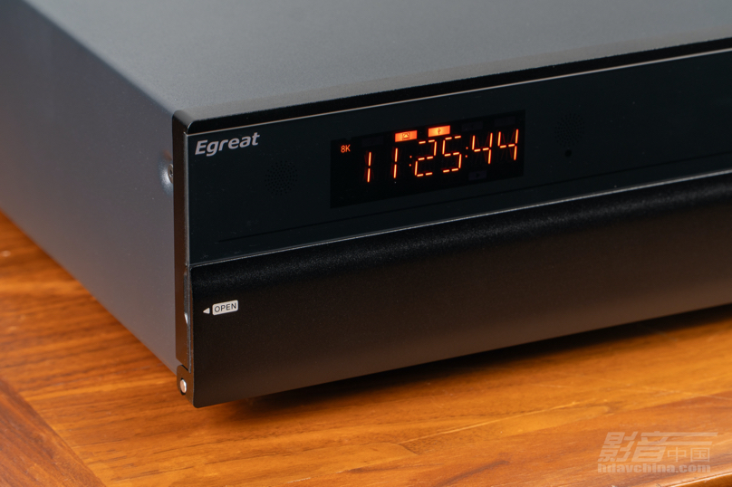

机身正面左侧显示目前输出的显示规格,网络连接方式以及外接设备

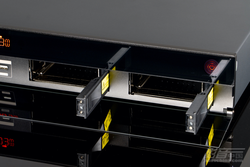

掀开机身正面的透明盖板,就能找到两个原生SATA3.0接口的3.5英寸硬盘仓,支持6Gbps数据传输速度

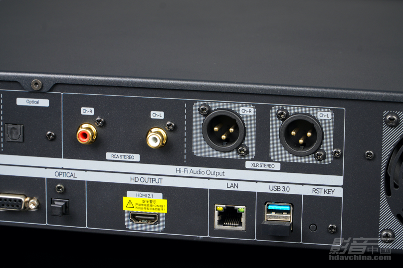

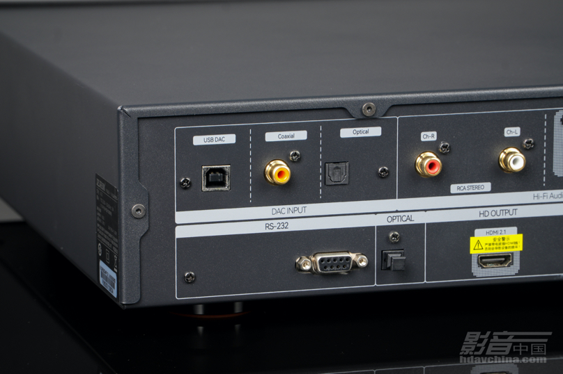

机身背面配备了多组不同的音频输入接口,包括USB DAC、同轴、光纤等
在视频输出接口方面,则有一组HDMI 2.1接口,而Hi-Fi音频输出方面则包括了1组RCA单端和1组XLR平衡接口

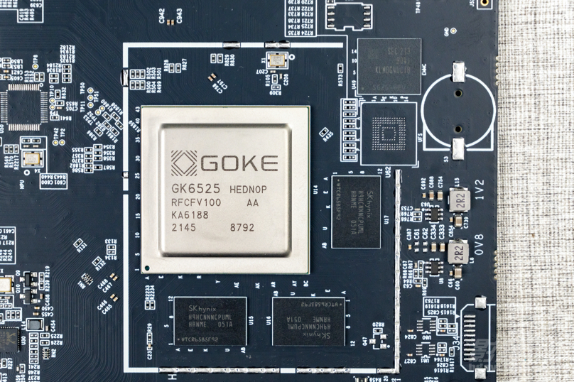

在8K播放性能上,A20最抢眼之处在于能够支持8K/120fps超高清视频信号解码播放,仅凭这一点就足以让其屹立在市场上众多8K播放器之上,称得上是真正意义上的旗舰8K播放机。而在A20支持8K/120fps解码播放的背后,则是来自于其所搭载的国科微GK6525 SoC方案。值得一提,GK6525方案不仅被国内多家重点实验室作为8K视频参考设备,同时国家工业和信息化部、国家广播电视总局、中央广播电视总台等六个部门联合举办的“百城千屏”活动也是以此芯片作为项目落地的标准设备。亿格瑞在2019年了解到GK6525所被具备的强大性能之后,就毅然决定参与开发,当时芯片尚未有完整的软硬件开发平台和功能演示软件,相对其他SoC方案有着更大的挑战性,但经过多年与芯片厂家的磨合,最终在2024年正式推出A20。
A20所搭载的GK6525方案,拥有8核64位Arm Cortex-A73架构CPU,强劲的ARM Mali-52 MC6 GPU,以及算力达到4.0TOPS的Da Vinci V200独立NPU,具备基于NPU的NNA神经网络AI算法,实现了超过20项对视频优化的算法,极大程度地优化的画质输出。在关键的内存搭配方面,A20配备高达12GB容量的LPDDR4X@3733MHz的运行内存,其采用三通道内存架构,带宽高达96bit,相比其他方案的双通道内存64bit带宽高出30%。因此,基于GK6525强大的运算能力,与超快的内存运行速度以及巨大的数据吞吐量,面对其他8K播放机都无法播放的500Mbps码流的8K/120fps的超高规格视频信号,A20也能轻松应对。
A20之所以拥有强悍的8K播放性能,正是由于深藏在机身内部的GK6525 SoC芯片,围绕在GK6525四周的是12GB LPDDR4X内存

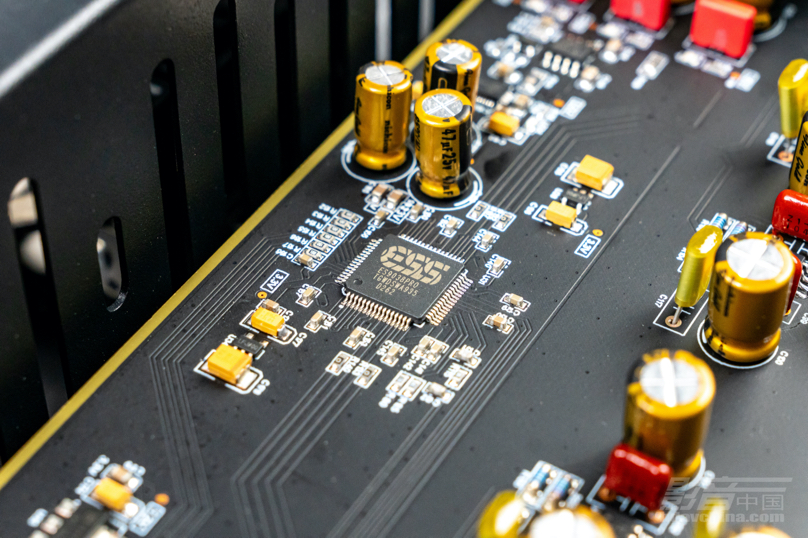

尽管A20已经拥有技高一筹的8K视频播放性能,但亿格瑞对于A20的期望并非只是一款单纯的视频播放设备,更是一款发烧级别的Hi-Fi数字音乐播放机。拥有DSD512和PCM768kHz音频解码能力的A20,在关键的音频DAC数模转换器方面,采用音响发烧友都相当熟悉的来自ESS Technology旗下的ES9038PRO,拥有出众的动态性能与失真表现,在单声道模式下DNR(Dynamic Range)动态范围达到了140dBA,两声道模式则为137dBA,而THD+N(Total Harmonic Distortion+Noise)总谐波失真加噪声则低至-122dB。当然,想要真正达到ES9038PRO如此高的理论指标,还需要在电路设计、元器件选择、供电、屏蔽等方面做好功夫才能真正实现。
在关键的音频DAC方面,A20采用的是发烧级别的ES9038PRO

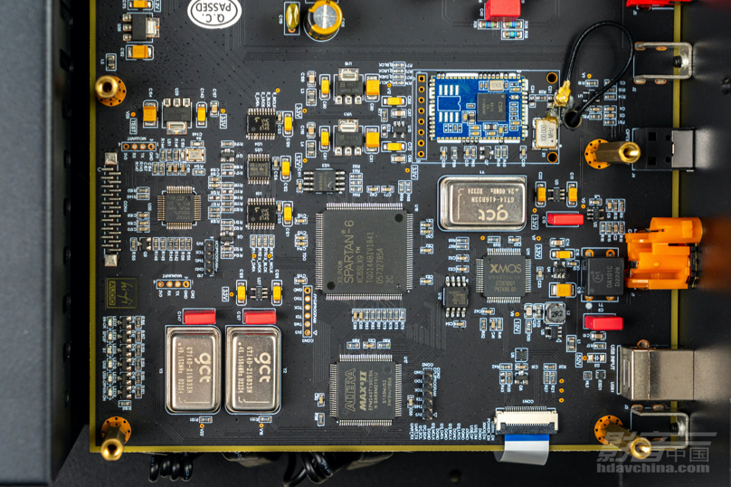

XMOS及新架构CPLD整形算法,TCXO超高精度晶振加上FPGA算法优化
在音频电路设计与用料方面,A20在将数字音频信号传输至ES9038PRO进行数模转换处理之前,就利用全新设计的CPLD整形算法,加上FPGA算法优化,配合3颗高达0.1ppm超高精度的TCXO温补晶振,对XMOS输出的数字音频信号进行二次同步与修整,大幅度消除了XMOS输出的抖动失真,令数字音频信号波形更加规则,失真更低,从而达到ES9038PRO惊人的动态范围与失真度。值得一提,一般来说国外高端的数播产品的晶振大多都只有1ppm精度,而不少主流的产品都还在使用50ppm精度的晶振,没想到A20竟然会选用3颗0.1ppm超高精度晶振,真的是在用料方面狠下功夫。另外,在音频运放方面,则是采用了8颗OPA1611和2颗OPA1612,即时在过载的情况下,也可以实现通道间最低串扰和零交互,确保更低失真与出众的动态。
配备3颗高达0.1ppm超高精度的TCXO温补晶振,用料甚至超过高端数播产品

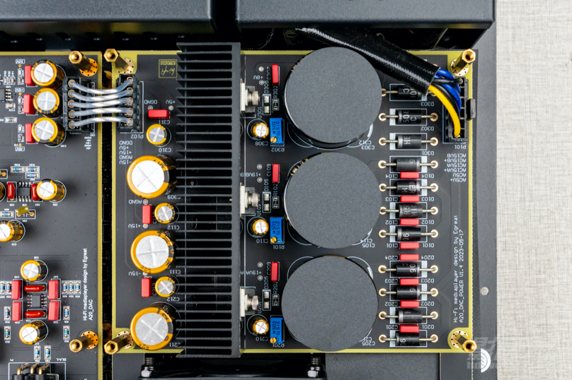

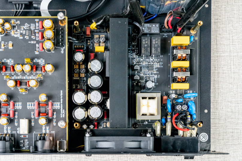

独立模块式设计,双环牛分离式供电

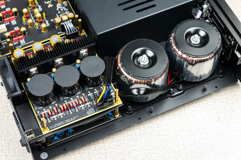

为了进一步降低不同电路相互间的干扰,A20采用了发烧音响常见的独立模块式设计,同时在关键的电源供应部分,则是选用了2颗定制的音视频专用大功率环型变压器,能够提供充沛的电源供给,同时数字和模拟电路部分采用完全独立的供电模块,最大限度降低两者相互间的干扰,避免干扰所产生的失真所产生的声音和画面方面的低噪,使得两者表现都能更为宁静。电源方面的用料也是十分讲究,包括了音频专用的Nichicon(尼吉康)稳压滤波电容、Linear(凌特)线性电源稳压芯片等。另外,A20整机采用全局避震与减震系统,包括整体隔离屏蔽罩、底部金属避震脚垫、硬盘仓定制减震弹簧、散热风扇与变压器硅胶减震垫等。
针对数字和模拟电路采用完全独立的供电方式,最大限度降低相互间信号干扰,上图为模拟音频电路供电模块,下图为数字电路供电模块
两颗定制的音视频专用大功率环型变压器

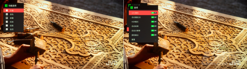

集成2024版Egui5.0用户界面,明显优化用户使用体验
A20的优势不限于硬件层面上,在软件系统方面也是从用户的角度来不断优化,集成2024版Egui5.0用户界面,可以让用户在播放影片的过程中也能更改设置选项,调整HDR模式、帧率、分辨率以及音频源码输出等方面,还能够在任一文件浏览界面切换存储设备和过滤文件类型等等。
在视频播放的过程中,可以点击菜单按键,切换字母、音轨等项目,同样也可以设置HDR模式、自动帧率、自动分辨率以及源码音频输出项目

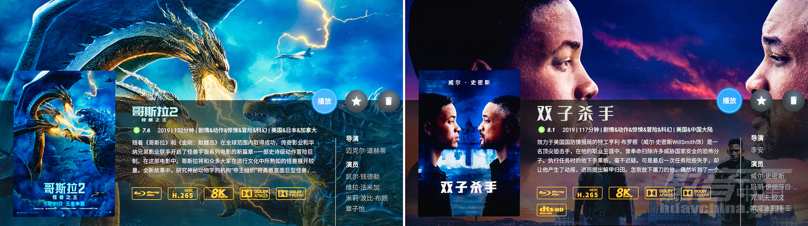

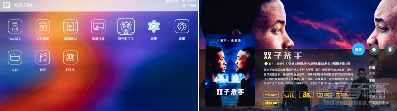

独家拥有8K影片资源,通过蓝光影牛牛推送
目前,限制8K播放机进一步迈向普及的关键要点在于8K电影资源的贫乏,为了让影音爱好者和发烧友能够尽快体现8K电影所带来的视觉震撼,亿格瑞特别联手蓝光影牛牛,推出了超过20部完整的8K影片独家资源,只需要激活一年免费会员就能下载观看包括《双子杀手》、《超级战舰》、《阿丽塔:战斗天使》等在内的热门8K电影大片,这无疑是亿格瑞特别为热爱电影的广大玩家送上的一份大礼。
进入到我的应用,找到蓝光影牛牛,激活会员后,搜素8K资源,就能找到亿格瑞准备为大家准备的8K电影大片
8K电影资源包括了多部热门电影大片,包括《哥斯拉2》、《双子杀手》等

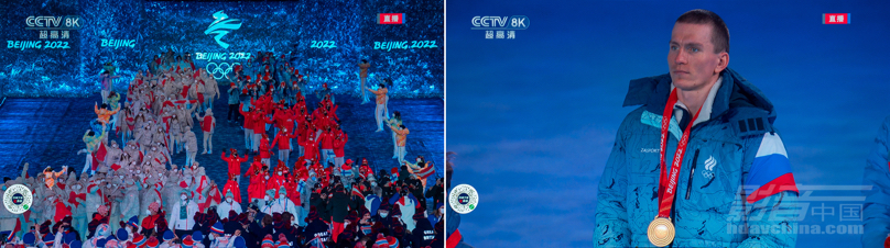

测试片源:CCTV 8K频道2022年北京冬奥会闭幕式8K测试片段
视频编码:AVS3
视频规格:7680×4320
码流:115Mbps左右
HDR/SDR规格:HLG
播放效果:正确识别该8K测试片段,包括AVS3编码格式、画面分辨率与HLG格式,播放流畅顺滑,色彩还原准确,胜任国内CCTV 8K频道电视节目的播放要求。

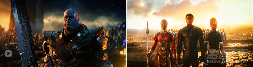

测试片源:《复仇者联盟4:终局之战》8K测试片段
视频编码:AV1
视频规格:7680×4320@23.976Hz
码流:40Mbps左右
HDR/SDR规格:HDR10
播放效果:正确识别该8K测试片段,包括AV1编码格式、画面分辨率、刷新率与HDR10格式,播放流畅顺滑,色彩还原准确,充分呈现出高动态范围影像在高光能量和暗部细节方面的优势。

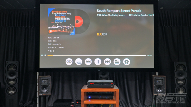

除了8K播放之外,A20引人注目之处还在于强悍的数字音乐解码性能,最高能够支持DSD512和PCM768kHz高清数字音乐播放,在实际测试过程中,特别搭配了Music Fidelity(音乐传真)A1 Hi-Fi放大器与LS3-5A音箱的经典组合,并采用Hi-Fi模拟输出的方式。

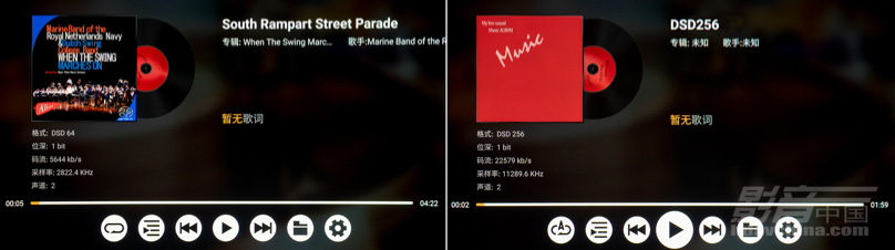

播放DSD64和DSD256规格的数字音乐文件,均能正常解码,播放过程中并没有出现卡顿或闪退的问题

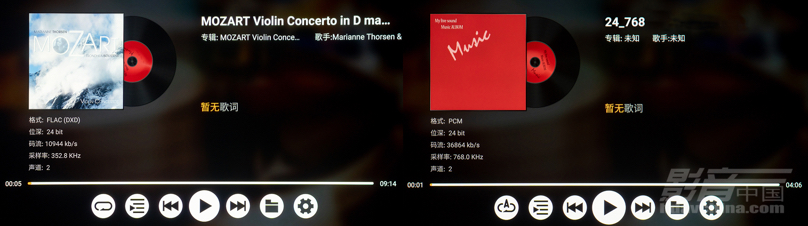

播放采样率为352.8kHz FLAC(DXD)和768kHz PCM数字音乐文件,均能正常播放,并没有出现卡顿或闪退问题
在实际测试的过程中,分别测试DSD64、DSD256、PCM768kHz等数字音乐文件,都能够轻松识别各种不同规格,流畅播放。而在声音的表现方面,最大的一个特点在于声音背景的宁静度,进而让许多细微的声音细节,包括各种乐器弹奏过程中的变化,人声真假音的转换等都能充分展现在聆听者的眼前。这正是一款优秀的数字音乐播放机必然具备的重要特性。而A20在声音方面的另外一个优势则是拥有出众的声场塑造力和声场的定位感,在面对场景庞大的交响乐现场演绎的时候,能够在聆听者的前方营造出一个完整的乐队,并且能够让人亲身感受到每一位乐手的位置、乐器的种类与大小,颇有一种身临其境的感觉。
