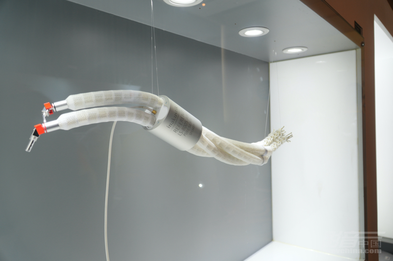

Reference LS-8005 Air纯银旗舰喇叭线

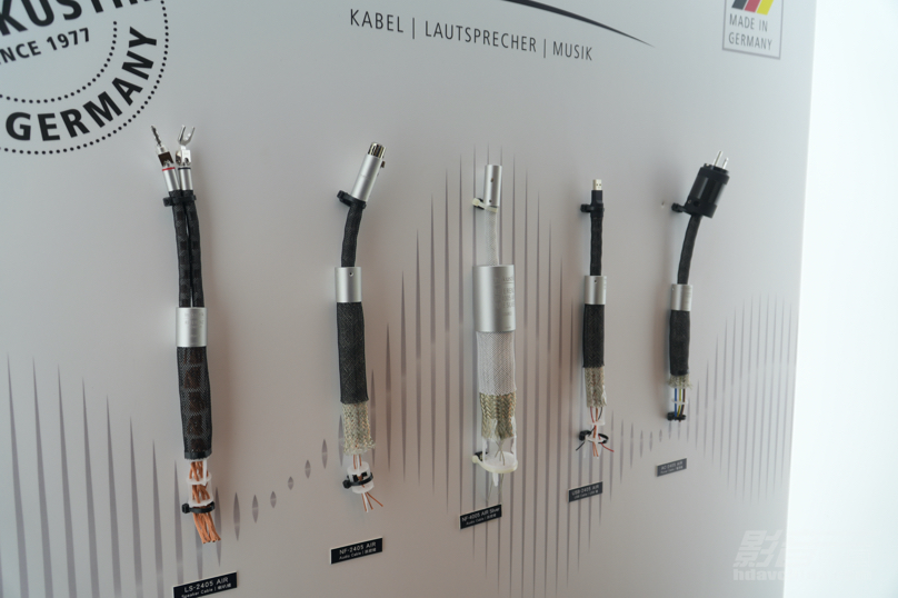

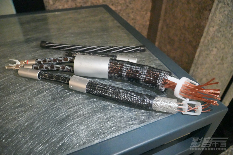

采访刚刚开始,Sven Schulz就Inakustik喇叭线上的插口打开了话匣,传统的插头设计通常局限于固定的角度,这可能会限制用户在实际使用中的灵活性,尤其是在空间有限或需要复杂连接的环境中。Inakustik新研发了BFA 360 蕉插和 Spade 360 叉插可作360°方位调整 ,可以提升了接线的灵活性。传统插头的固定角度设计容易导致线缆在某些连接场景中被迫弯曲,从而产生应力。这种应力不仅可能损坏导体,还会导致长期使用后的接触电阻增加,最终影响音频信号的传输质量。BFA 360蕉插和Spade 360叉插通过其360°的调整能力,有效地解决了这个问题。
Sven Schulz利用线材为我们详细介绍
除了喇叭线插头之外,XLR平衡线的插头同样与众不同,新研发的 XLR-180 平衡插头最大特点在于其左右方向可旋转±90度,总计180度的调整范围,使得音频设备的连接更加方便和灵活。当线材长度较短,在接线过程中会出现弯曲的情况,线材会承受很大的压力,插口方向可调整释放了接线空间。并且线材插头都做了镀铑涂层,增强插头的抗氧化性和导电性,直接导电音频信号的传输质量。

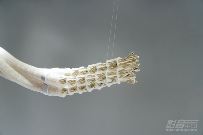

众所周知,空气绝缘是Inakustik的绝活,现如今,也更新了新一代Point-to-Point Air Helix点对点空气螺旋结构。Sven Schulz介绍到,Inakustik一直将空气视为电缆的最佳绝缘材料,因此原厂的想法始终都是尽可能在线材中加入空气绝缘技术,以喇叭线为例,上一代空气绝缘技术并没有应用到分线器之后的接线端,接线器内部没有空气绝缘技术,之后重新开发了分线器主体,制造更小的空气夹并将其安装到分线器中,达到尽可能在线材中引入更多空气的想法。

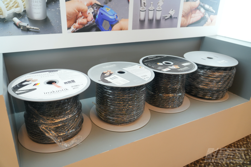

一些人认为制作线材很简单,这就是从线材卷中裁出相应的长度再安装连接器便完成了,Sven Schulz说,Inakustik线材制作是一件繁琐的工作,以LS-2405和LS-4005为例,将线材放进空气夹中就需要2天时间,这个过程必须小心翼翼,确保线材没有打结或损坏,每一根线材都是人工独立完成。
