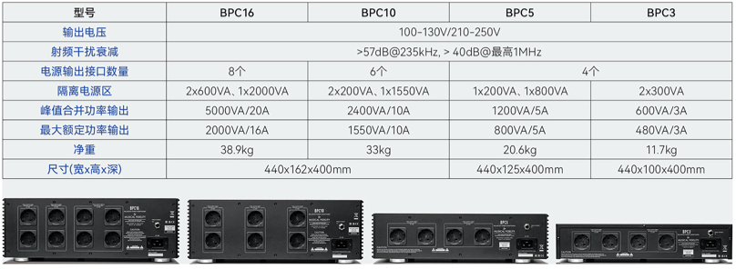

前段时间和一位上海的好友聊起发烧电源插座、电源处理器以及电源线的话题,他不免感慨道,“没想到只是更换了这些跟电源相关的基础设备,竟然能够对整个影音系统起到立竿见影的效果,不管是画面还是声音都有了质的飞跃。”确实,电源设备对于影音爱好者与发烧友而言是一个不能忽视的重要环节。近期,Musical Fidelity(音乐传真)就带来全新的BPC(Balanced Power Conditioner)平衡电源处理器系列,共包含4款产品,分别是BPC16、BPC10、BPC5与BPC3。音乐传真的这几款BPC系列的电源处理器从主要的技术指标上来说各有不同,如下表。

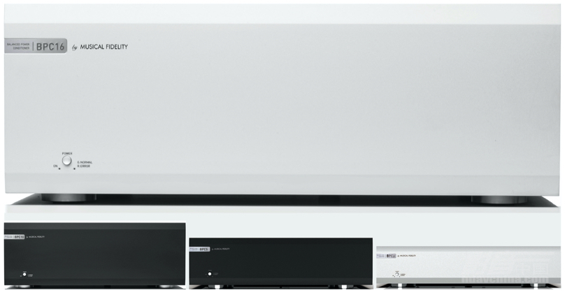

由4款不同定位产品所组成的BPC系列,
可满足不同层次玩家与器材搭配的使用需求
从电源输出接口配置方面,顶配版的BPC16拥有8个接口,其中两个低功率600W隔离电源区分别2个,高功率2000W区4个,而高功率区总输出上限为3800W。同尺寸较低配置的BPC10拥有6个接口,其中两个低功率200W区分别2个,高功率1550W区2个,而高功率区总输出上限为2000W。定位较低的BPC5拥有4个接口,其中2个在低功率200W区,另外2个则在高功率800W区,而高功率区总输出上限为1000W。最后是入门级的BPC3,同样拥有4个接口,分别设在两个300W隔离电源区中。由此可见,音乐传真BPC系列电源处理器拥有完整的产品线,可以满足不同层面的玩家以及不同器材搭配的使用需求。

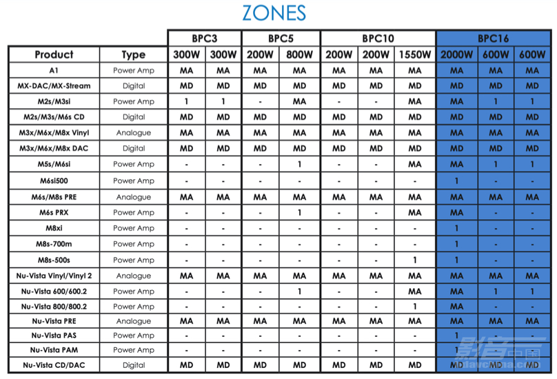

从这几款电源处理器的接口配置不难看到,音乐传真为BPC系列设定了相对严格的使用要求,每一个隔离电源输出区均有着相对应的功率上限,用户在使用过程中需要根据自己设备的实际功率,来选择合适功率区域内的接口。不过,音乐传真很贴心地为使用自家播放器、DAC、功放的玩家准备了一份对应的使用建议,其中“MA”为可接入多个数字设备,“MD”为可接入多个模拟设备,“1”为可接入该款产品一个设备,简单来说看到“MA”和“MD”就可以放心接入,如果是“1”的话,那么在该隔离电源区就只能接一个设备。当然如果看到是省略的标示,则是代表该设备输出功率超过了隔离电源区所能承担的功率。从这份使用建议表格不难看到,想要一步到位,那就需要选择顶配版的BPC16。而音乐传真官方则推荐BPC16用于连接大功率的立体声放大器、单声道放大器以及大功率的多声道家庭影院放大器。

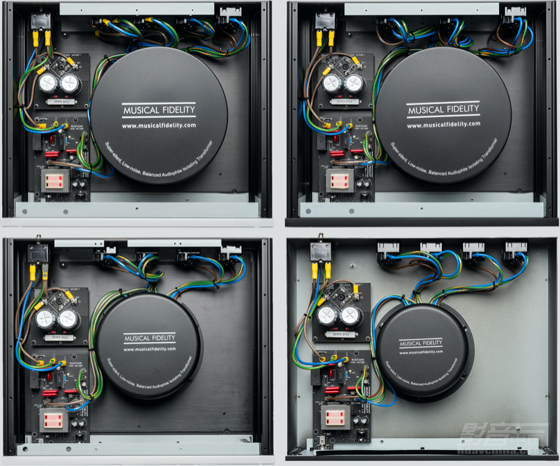

音乐传真BPC系列电源处理器这几款产品的差异性,除了接口配置上的不同,当掀开上盖板之后,就能明显看到里面所采用的隔离变压器的体积大小差异性。隔离变压器,玩家们都俗称其为隔离牛,技术上主要是指输入绕组与输出绕组带电气隔离的变压器。BPC系列电源处理器所采用的隔离牛属于环形变压器的类型,论起优势在于高转换效能,而高效能的关键则是变压器的铁芯。BPC系列电源处理器所采用的环形变压器铁芯是由定向硅钢制成的连续带材,并在张力下缠绕成发条形状,与无取向硅钢片相比,硅钢的取向磁性具备很强的指向性,拥有高磁导率和低损耗的特性。另外,与常规EI变压器不同,它没有空气间隙,从而实现了95%的叠压系数。环形变压器典型工作效率达到90%,仅有10%转化为热量、电磁辐射和机械振动等。再加上,BPC系列电源处理器所采用的共模抑制(CMR)设计,能够有效消除噪声,带来更低的信号本底噪声。
