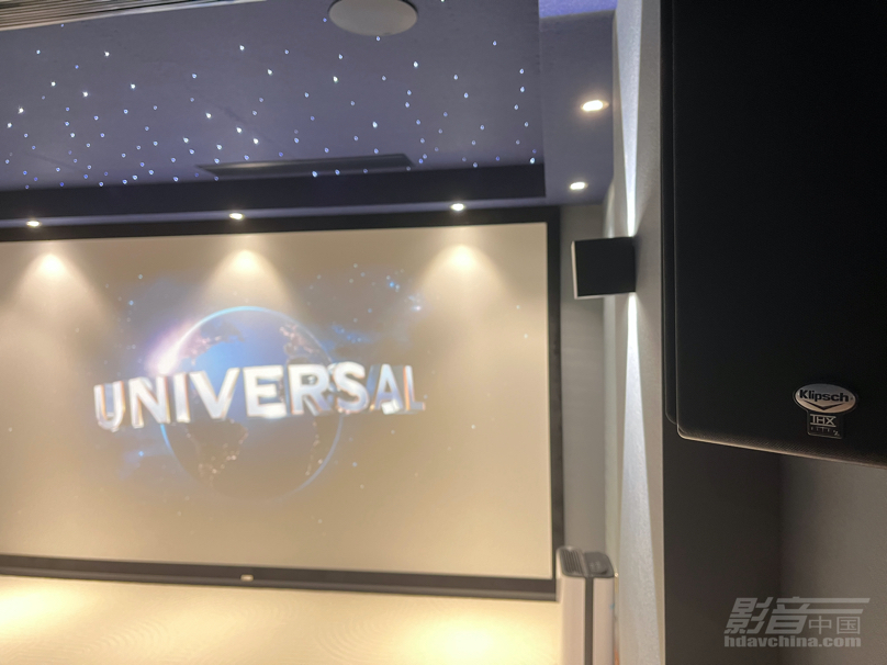

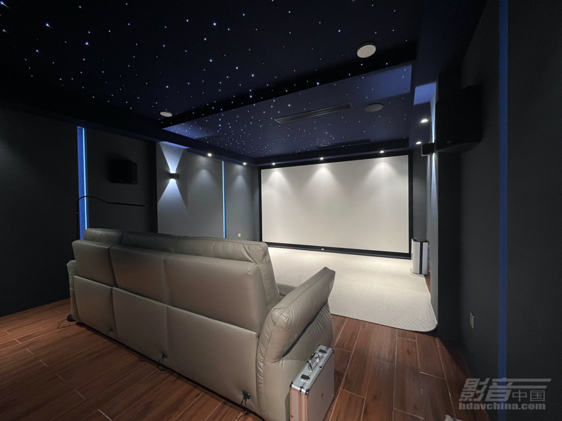

影院位于别墅地下室的负1楼,起初准备用作影院的房间只有20㎡,在与客户几次沟通后,客户对Klipsch的THX ULTRA2套装效果非常满意,也想获得150英寸以上的观影画面,于是花费了大量的人力与财力将视听室天花重新现浇,改建成了35㎡的空间。
klipsch的这套U2系统算是叱咤AV界多年的明星产品,在市面上连续销售13年后在前年迎来了全系的小改款,性能没有缩水,售价持续走低,依然坚持7.2套装在美国本土工厂制造。
相对市面上同级别的产品,U2易于驱动,声压大,宽松且比自家的RP系列更加的细腻。
例如Klipsch的新款RP1400SW就是U2的好伴侣,直接下潜到16Hz(+-3dB)一炮顶过去两炮(原套装自带的1200SW最低频率是20HZ),关键是速度足够快,和Klipsch的其他系列低音炮明显不在一个段位。

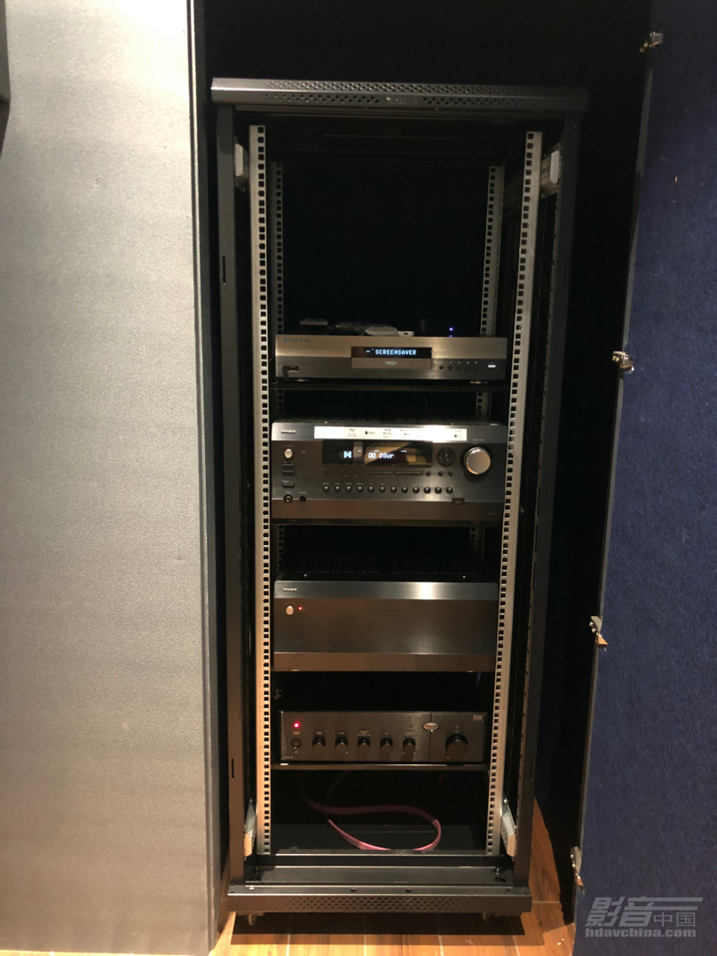

DRX-8.4是Integra目前在售的旗舰合并机,11.4声道放大,11声道每声道在6欧姆下输出为260W,用来驱动这套U2套装,也算绰绰有余。为了获得更完美的声音表现,将DRX-8.4当做前级来使用,为其搭配了一台11声道的后级Integra-R1,这台后级非常严谨的标注了在11声道同时工作时依然保证6欧姆的情况下还有210瓦的功率输出,虽然比不上一些美系的大功率肌肉后级,但用来驱动Klipsch U2系统,非常的富余。

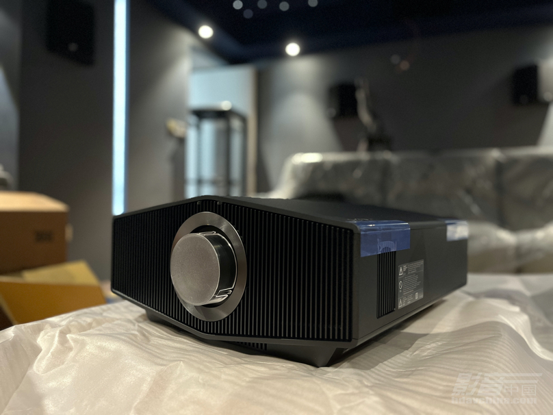

画面方面,为了保证165英寸增益1.0的透声幕布能有充裕的亮度表现,客户选用了亮度高达3200流明的索尼旗舰激光投影机XW7000,当然除了高亮度和超20000小时的光源使用寿命之外,实际测试超过50000:1的动态对比度和0.18流明的黑位表现才是XW7000的真正价值所在。集成商根据现场的光线条件与幕布尺寸和增益对投影机进行精细的调整,除了基本的液晶面板校准,还有色彩校正。

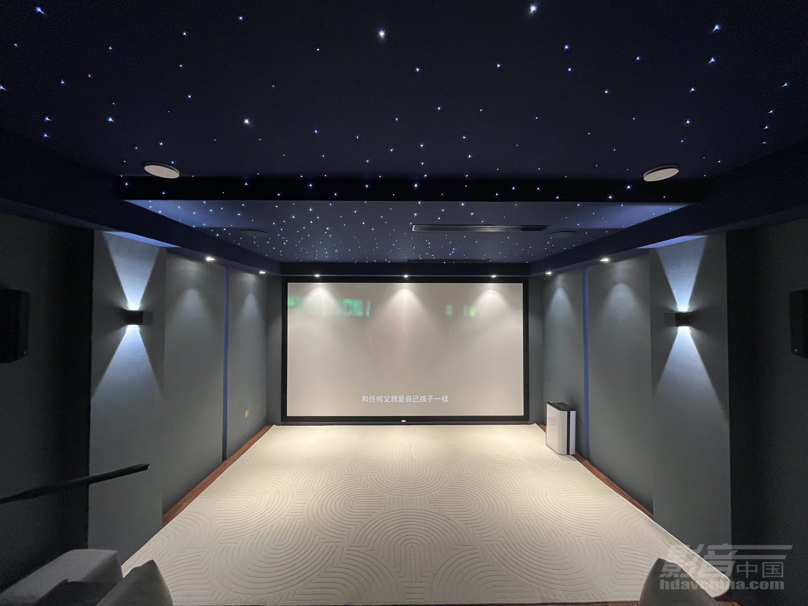

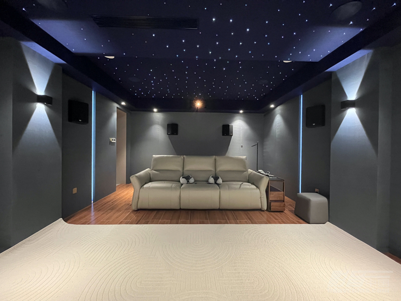

由于这是一间“纯影院”,客户没有KTV的需求,所以将混响时间控制在0.2-0.3秒之间就成了房间的设计目标,房间的高度不高,原始的中高音混响时间并不长,再加上客户喜欢用聚酯纤维板制作的星空顶,集成商在声学材料的运用上几乎全部使用了扩散材料,最后实际测量除了63Hz的低音达到0.39s,其它的频率都非常准确的控制在0.2s,既保证了声音的清晰度,也不至于过于呆板。
画面方面,几乎纯黑的房间加上XW7000出色的亮度,画面质感直逼OLED电视,在昊声的建议下,客户在画面的倒影处又增加了一块地毯,画面的对比度又有了更进一步的提升。
