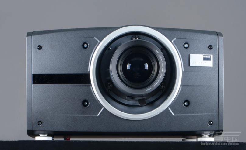

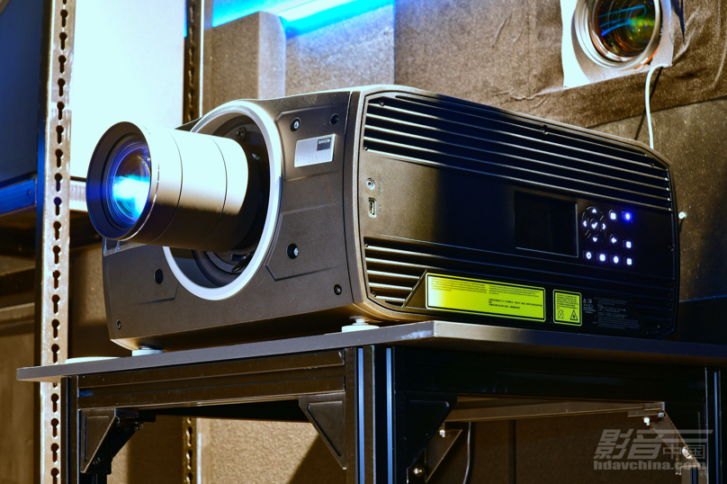

Balder采用可更换式镜头设计,镜头类型包括EN系列镜头与UST超短焦镜头

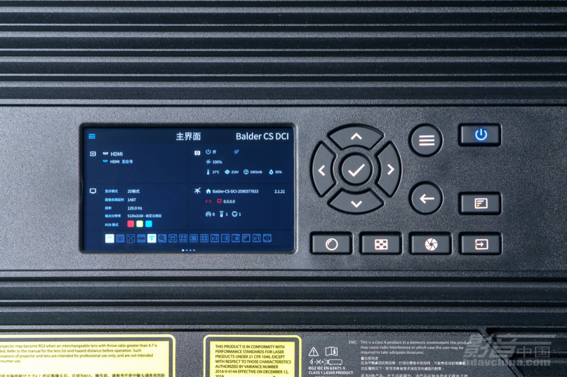

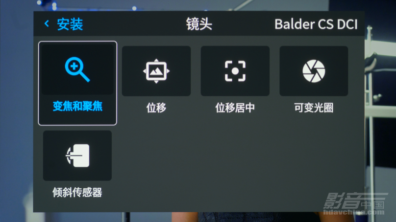

机身侧面带有触摸式控制屏以及功能按键,屏幕左上方标出这款Balder的具体型号为Balder CS DCI

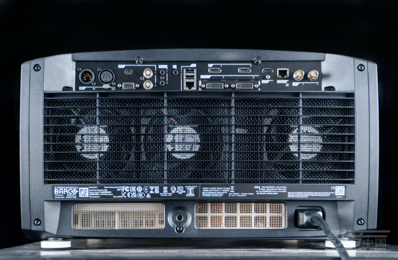

机身背面带有多个视频输入接口,包括HDMI、DP、DVI、HDBaseT以及SDI,可满足多种不同使用条件需求

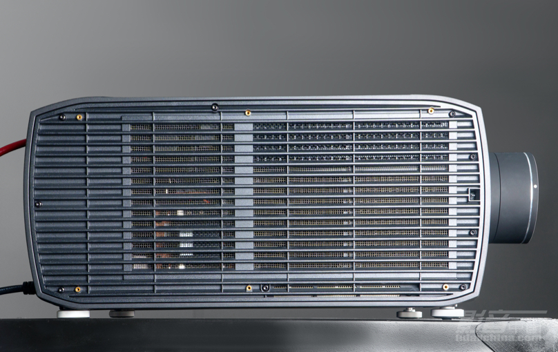

Balder左右两侧拥有大量散热孔,而内部则采用了高效的液冷散热系统,可确保投影机散热系统的高效运行

从机身背面的“比利时制造”,不难看出Balder在工业设计方面蕴含着浓厚的欧洲风格,整个设计、研发与制造的流程均来自Barco在欧洲的设计中心。虽然Balder的体积大小和重量都略大于主流的家庭影院投影机,但依然可以轻松地安装在各种不同的家用环境之中,同时整个设计风格也加入了不少家用化的元素,更显时尚前卫。另外,Balder采用了铝镁合金的框架,坚固耐用,同时在一定程度上减轻了机身的整体重量,更便于安装。而机身侧面带有专门的触控式显示面板,可以让用户更轻松地设置投影机的各种参数,并且实时监控Balder的各种不同工作状况,可以在投影机出现异常情况时,快速进行相应的处理。

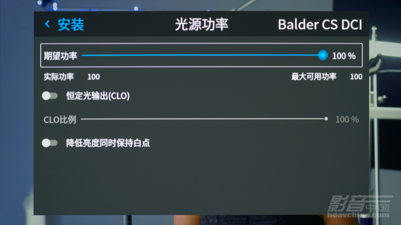

在软件层面上,Balder采用的是Barco成熟Pulse系统,除了使用常规的遥控器控制之外,也可以通过机身侧面的高清触摸屏来控制,还能将Balder连接到局域网之中,利用Barco专门的网络控制界面Prospector来进行各种各样的系统设定,比如说重要的色彩管理与HDR色调映射参数的设定。Balder充分继承了Barco Residential系列专业而完善的画面设置功能,通过RealColor P7色彩管理系统,能够让玩家根据自身实际的使用环境和所搭配的投影幕类型调整出最理想的色彩表现。Balder在光源功率、HDR以及3D显示方面都具备了细致的调整与专属的调整项目,例如针对光源功率部分的恒定光输出设定就是一个相当实用的功能,可以让用户有效地控制画面实际输出的亮度大小,确保在长时间使用过程中都能保持一致的亮度表现。

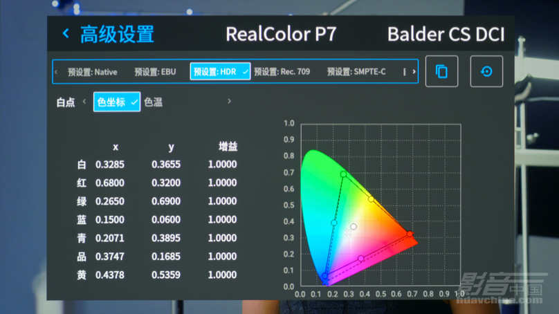

专业级别的RealColor P7色彩管理系统,可以对白色、红色、绿色、蓝色、青色、洋红色、黄色共7种颜色进行色品坐标参数的细节微调
CLO(Constant Light Output)恒定光输出功能,这是Barco Pulse系统当中相当实用功能,可以让投影机在长时间的运行过程中都能保持稳定的光输出亮度

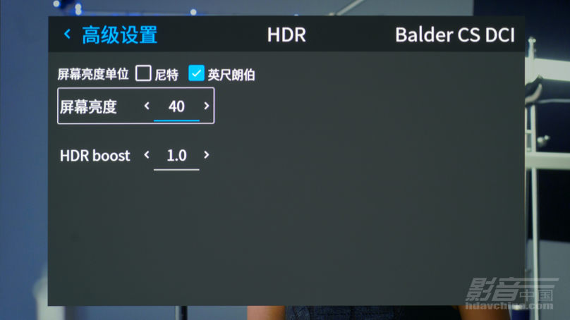

在HDR设置菜单中,可以输入屏幕实测亮度以及HDR Boost数值,就能在HDR状态下获得准确的色调映射曲线

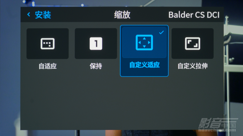

针对不同画面比例的信号源,Balder支持多种不同的画面缩放模式

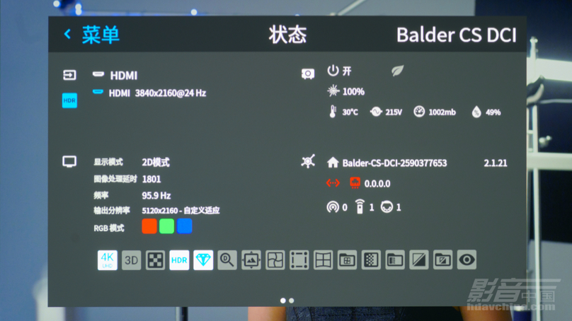

通过机身侧面的触摸显示屏,可以随时监控Balder的运行状态

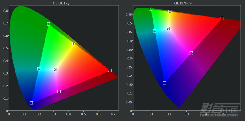

目前影音爱好者和发烧友所观看的内容多是4K UHD蓝光和4K网络流媒体影视节目。接下来将集中分析Balder CS DCI在4K HDR10状态下的画面真实表现,采用的测试系统包括Portrait Displays Calman 2024专业色彩测量软件、4K HDR视频信号发生器以及分光型色度计,搭配130英寸1.0增益ISF认证白幕,现场关闭所有光源,并且在屏幕四周进行一定程度的遮光处理,以最大程度确保测试结果的准确性。在色彩配置方面,测试采用的是HDR预设模式,同时在测试之前通过机身中的RealColor P7色彩管理系统对白平衡进行了手动校正,使其能够更接近D65标准。在色域覆盖范围测试方面,Balder CS DCI在HDR 10状态下,色域覆盖范围接近100% DCI-P3,同时在此模式下,白色画面中心峰值亮度达到40fL左右,已经超过了国内外所推荐的30fL HDR内容观看最低亮度。当然如果想要获得更高的画面能量,或者在更大的画面投射,还可以更换其他色域的色轮以获得更高的画面亮度表现。在光谱能量分布特性测试之中,蓝光能量较为集中,主要集中在460-470nm之间,同时明显高于红光和绿光能量,符合单色蓝光激光荧光光源的技术特点。
HDR预设模式下,Balder CS DCI的色域覆盖范围达到100% DCI-P3,其中蓝色的饱和度高于DCI-P3标准

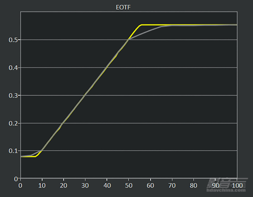

观察HDR 10模式下,Balder CS DCI所呈现的EOTF曲线贴合ST.2084标准,高光滚降从70%灰阶开始,对HDR的影像有着不错的控制力,能保持不错的高光细节层次

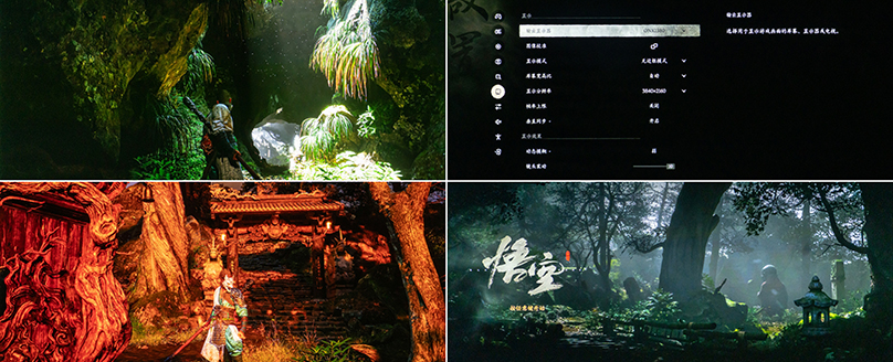

关于4K游戏画面实测屏摄(仅供参考)
4K游戏方面的性能是Balder其中的一个相较于其他同级别机型的重要优势,为此也特别选择了近段时间非常火热的国产3A大作《黑神话:悟空》进行测试。测试画面分辨率为4K UHD,并开启杜比全景声音效。整个游戏体验非常畅快淋漓,丝毫感受不到画面的延迟感,同时Balder CS DCI充沛的高光力道以及饱满的色彩还原则是印证了《黑神话:悟空》在游戏画面制作方面的过人之处。
