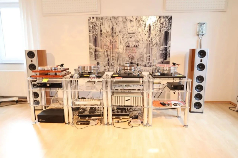

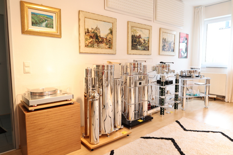

▲Acoustic Solid德国工厂陈列室

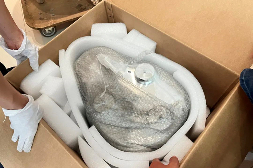

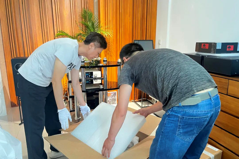

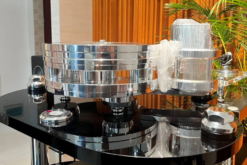

▲首次打开次旗舰Solid 733黑胶唱盘,会发现包装分别层层叠装、零部件很多

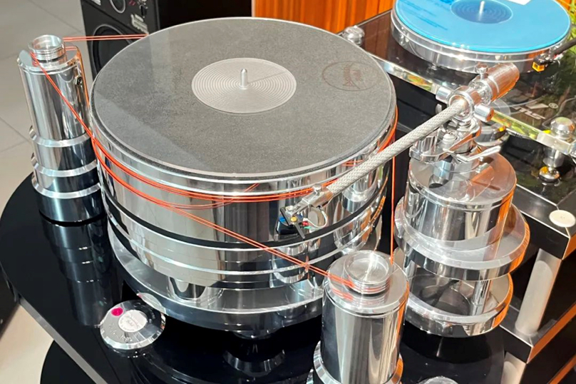

次旗舰型号Solid 733给人的深刻印象,就是及其厚重的金属转盘及基座,通体90%以上的材质是高刚性的航空级铝合金,配以多层紧压的亚克力层板及底座。精美的机械感令人叹为观止。除此之外其出类拔萃的声音表现更毋庸置疑。

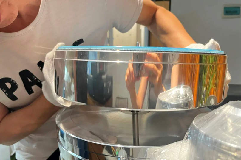

▲由于唱盘采用亚克力和高抛光铝合金材料制造,厂家建议戴上干净的手套进行安装

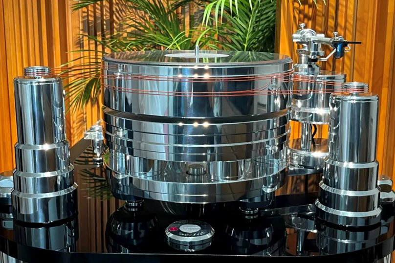

核心转盘由整件 75mm 厚重实心铝合金一体车制,这里需要说明的是Solid 733转盘并不是传统单一圆饼形状,而是分上下两层不同直径的同心圆,其作用也是改变金属的谐振点,整个转盘部分就重近达20kg。转盘上还配有4mm厚的亚克力盘片和真皮唱盘垫的多种材料组合,起到吸收及阻离及避震的作用。

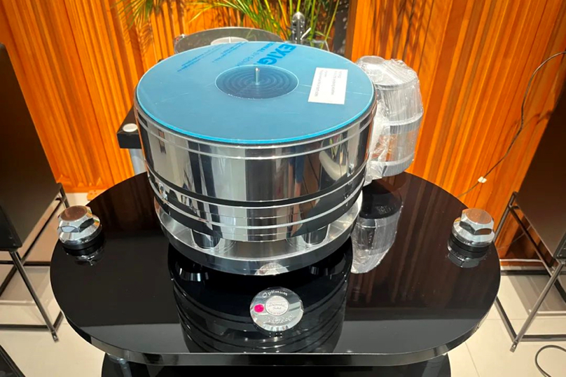

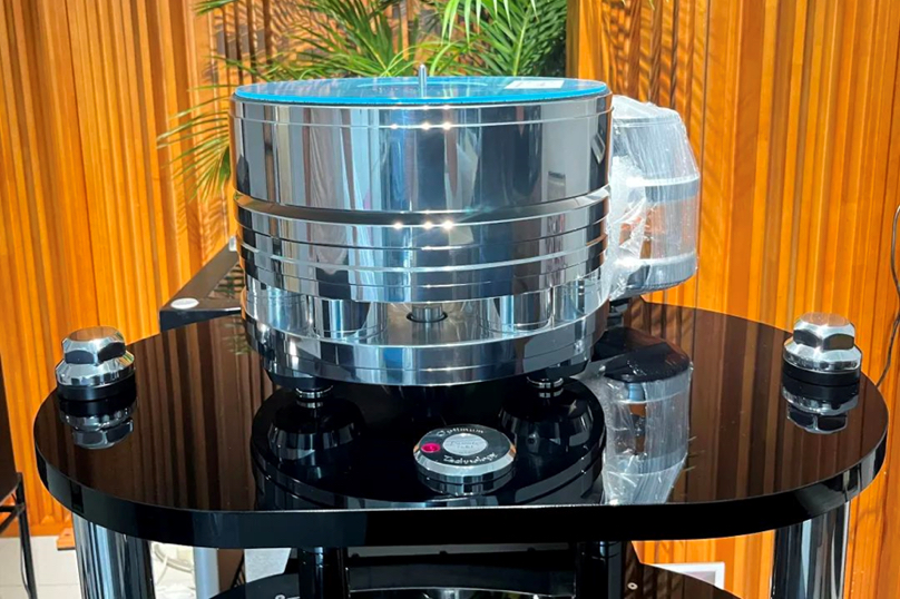

▲厚达180mm的重量级铝合金底座,以双层结构设计,提供钢性和变量的避震基础
整个转盘安装在原厂号称「zero tolerance(零公差)」的精密轴承上面,这里解释一下Solid为何够胆称为零工差转轴,主要是他独特的以浇铸方式制造的轴承,可以想象浇筑的公差真的是可以忽略不记,这也是有别于各大唱盘品牌的设计,由此可见其精准度会更高。
轴承的承垫是以天然红宝石制成,其与轴承顶点的陶瓷珠接触,令转动更顺滑也更加耐磨。构成稳定而低摩擦噪音的轴承结构。将转盘轴承放入底座轴承套时,可以感受到缝隙极微所产生的「空气弹簧」效果,这就是轴承精密度极高的最佳证明。

底座是180mm 厚多层复合结构铝合金底座,中间镶嵌一圈“消音柱”,除了在视觉上增加吸引眼球的亮点外,这样可以增加底座的抗振性,降低转盘的重心,让转动更平稳。这个设计有点类似游乐园的旋转吊椅,重量分布均匀是平稳运转的关键。
底部是超大型的三点式可调机脚,不但能提供稳固的支持,其置于底座上方的调校设计,可便捷调整唱盘的水平状态。机脚的底座采用特富龙垫片阻尼,也是隔离震动的重要手段。
▲转盘顶与其它型号一样,是一块4mm厚有机玻璃碟和一块真皮唱盘垫。经(德国实丽)多番实验证明,唱片放在皮垫、胶碟,然后再到铝转盘,以三种不同物料分隔,可有效减低谐震,令唱头拾音不会受到干扰

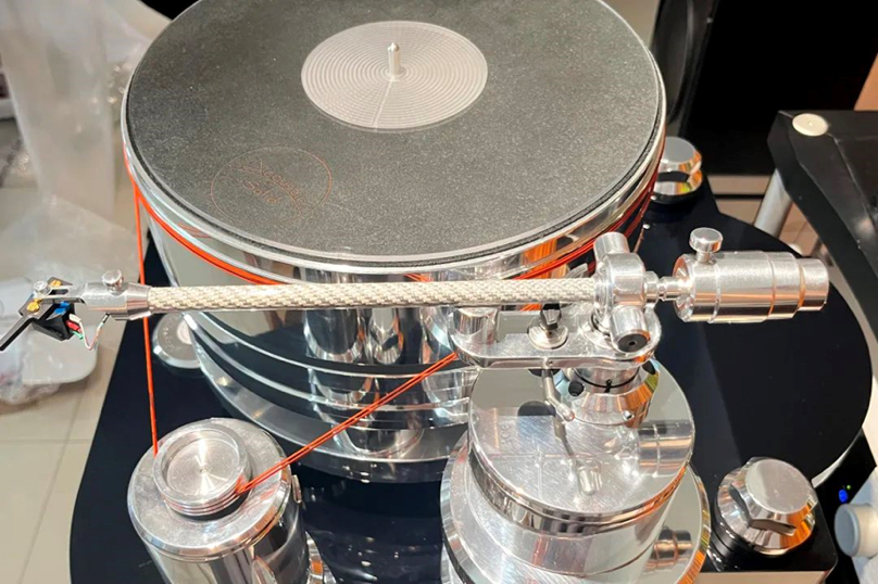

Solid 733本身是带有铝合金唱臂座,出厂配有一支漂亮的碳纤唱臂WTB213和唱头,由于灵活的唱臂座设计,Solid 733其实最多可安装三支唱臂,方便黑胶玩家同时使用不同的唱臂、唱头组合,以应对苛刻的聆听使用需求。
▲Solid的唱盘都是带有唱臂(含唱头)的,而旗舰的Solid 733搭配自家最高级别的WTB213碳纤唱臂

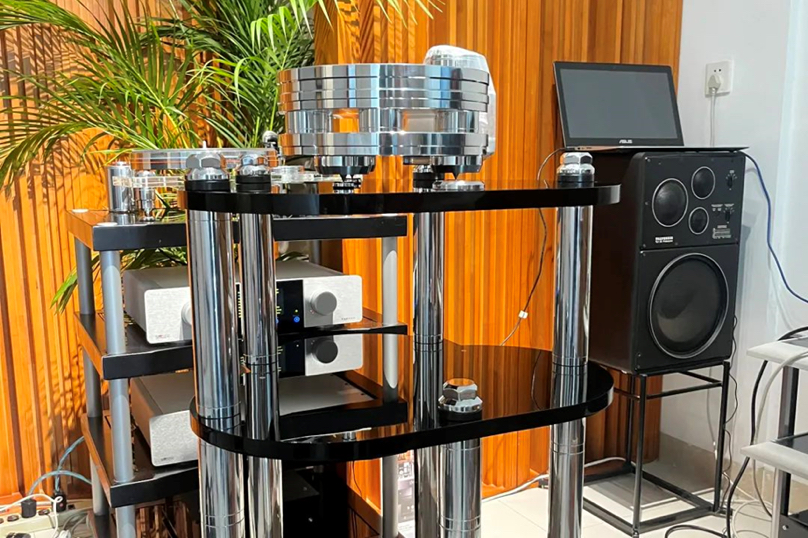

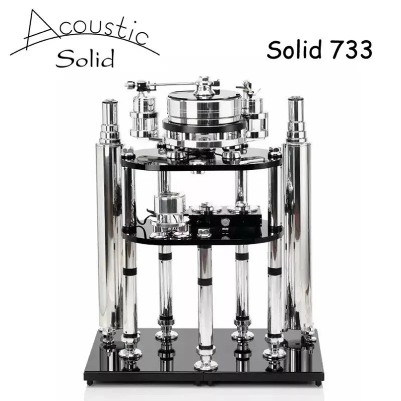

Solid 733之所以能称为旗舰(其终极旗舰是嵌满宝石的定制型号,非常规生产产品,所以733也堪称旗舰),除了唱盘本身够重量级外,还有就是它标配专用的重型脚座,脚座层板分为两层,都是由三层高质量黑色亚克力复合压制而成,五根铝合金支柱连接第二层板,而四根铝合金柱链接第一层板,这种非对称的结构也起到了避震的作用,更留出了二层板空间用于放置唱放。整个唱盘连同专用脚座最后会放置在一块巨型亚克力底板,整体达极佳阻尼避震效果。

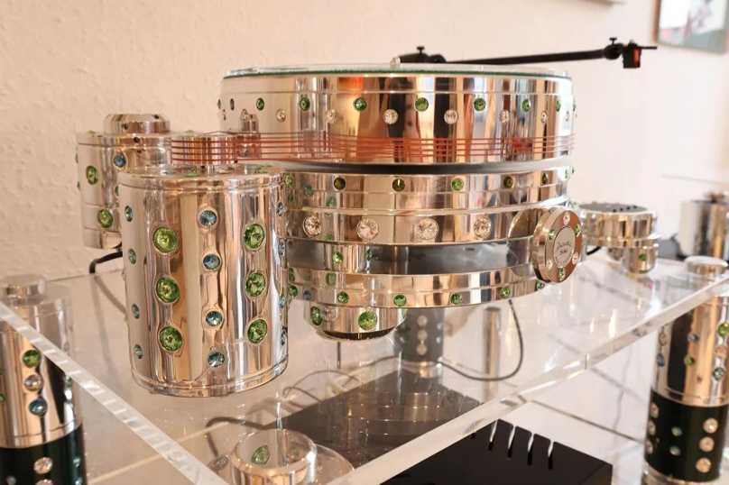

▲AcousticSolid终极旗舰款,是嵌满宝石的定制型号

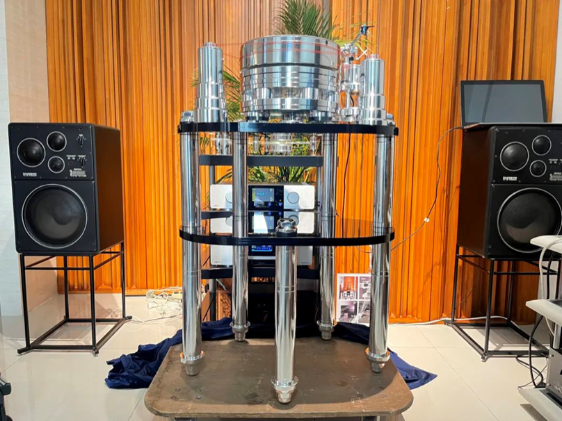

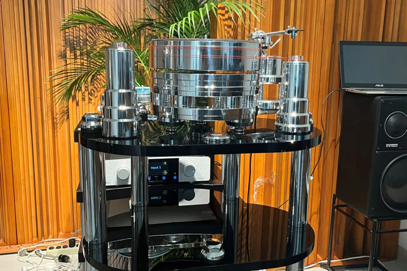

▲图中所见不是Solid 733的最后武装效果,其底板还没安装,另外,两个马达可以升级两个马达支柱,把马达移离层板,直接立在底座上,这样就留出空间可以加装到3支唱臂
▲Solid 733的最后武装效果
