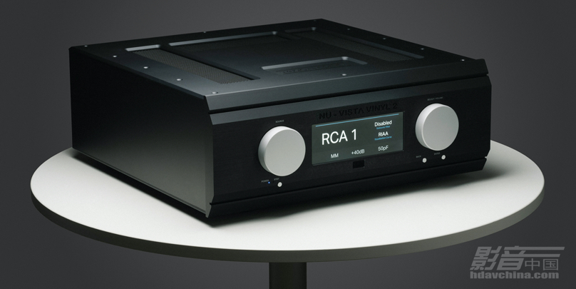

Nu-Vista Vinyl 2是Musical Fidelity全新的旗舰级唱头放大器,代替原来的Nu-Vista Vinyl。相比起上一代的产品,Nu-Vista Vinyl 2做了彻底的改变,尽管两代机型都是旗舰定位,但我认为Nu-Vista Vinyl 2的制作水平明显更高,提高程度绝不止一个档次。
Nu-Vista Vinyl 2的机身不仅更加重型,机箱更结实,更稳重,而且输入输出接口方面都提供了平衡输入和输出接口(上一代Nu-Vista Vinyl只提供平衡输出),还有全平衡设计的音频电路,完全对应Musical Fidelity M8x TT黑胶唱机。

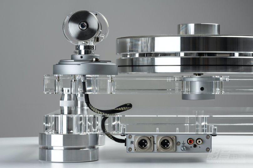

Musical Fidelity M8x TT黑胶唱机提供平衡和非平衡输出接口,Nu-Vista Vinyl 2也同样提供平衡输入接口,这样可以完全对应M8x TT黑胶唱机

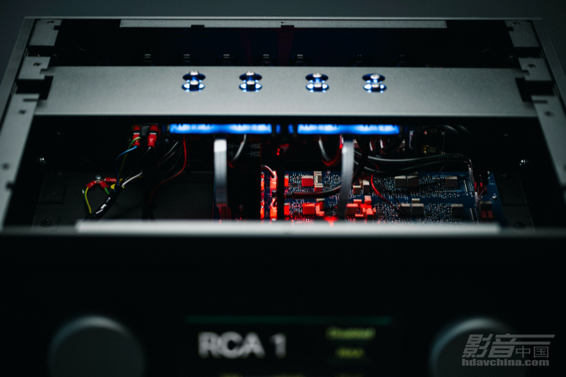

Nu-Vista Vinyl 2是Nu-Vista系列,在音频电路上也离不开Nu-Vista电子管。它在Nu-Vista Vinyl 2里面负责输出级,由于电路是全平衡设计,Nu-Vista Vinyl 2一共使用了8只Nu-Vista电子管以全平衡输出方式输出。这8只电子管的安装十分讲究,不仅安装在独立的电路板里面,电路板还安装在机箱内部一个横梁上,电路板与横梁之间有减震,这样做的目的在于减少振动对电子管的干扰,减少噪音。

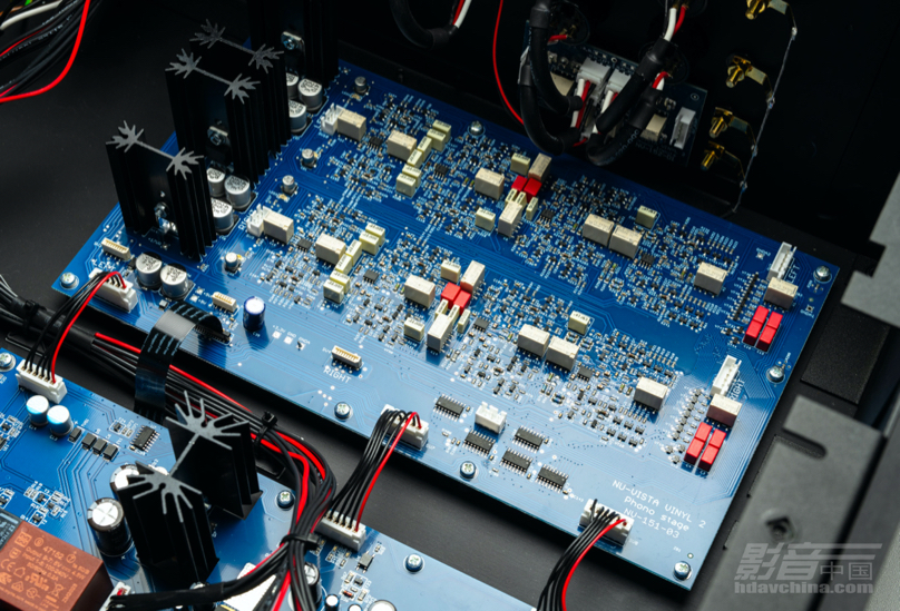

在唱头放大器的主体线路部分,Nu-Vista Vinyl 2使用了分立元件制作,一共分为三个放大级,同样是全平衡设计。分立元件制作放大电路在旗舰级的放大器里面十分常见,甚至可以说几乎所有的旗舰级放大器采用分立元件制作。在音响发烧友圈子里面,分立元件制作放大线路也是象征着追求“发烧”,追求极致,代表着更好的音质。
在家用音响领域,分立元件给予设计师更大的设计空间,对电路设计以及电路当中的每一个元件都都可以把握,从而做出很好的声音。但电路设计,元件品质,元件配对和调试方面的难度更大,让电路的开发周期和制作成本增加,所以往往只有顶级的放大器才会使用分立元件制作放大电路。
Nu-Vista Vinyl 2一共使用8只Nu-Vista电子管,以全平衡方式输出
Nu-Vista Vinyl 2的放大线路,一共3个放大级,均为全平衡设计

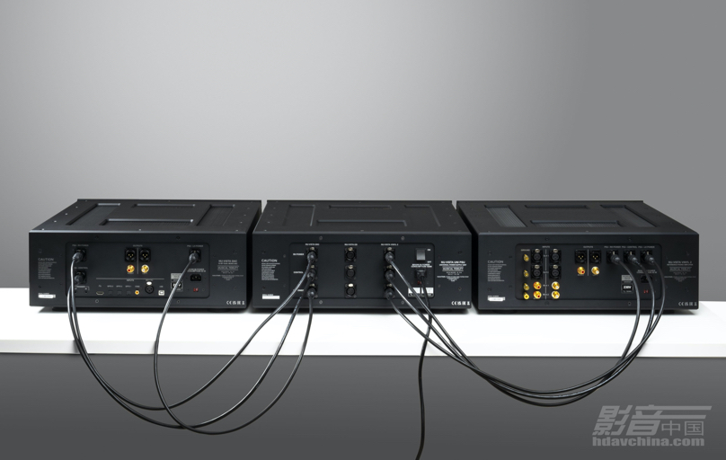

Nu-Vista UNI PSU外置电源,这个外置电源可以连接Nu-Vista DAC、Nu-Vista CD(已停产)和Nu-Vista Vinyl 2,一组电源有三个输出接口,分别为Nu-Vista Vinyl 2的左右声道音频电路以及控制电路做独立供电
在电源部分,Nu-Vista Vinyl 2使用了低噪声供电电源。但自身也提供了三个外置电源接口,可以使用原厂的Nu-Vista UNI PSU外置电源。它属于Nu-Vista Vinyl 2的升级配置设备。Nu-Vista UNI PSU外置电源有三组输出,其中一组是为Nu-Vista Vinyl 2预留。一组里面有三个电源接口完全对应Nu-Vista Vinyl 2的三个电源接口,分别给Nu-Vista Vinyl 2的左/右声道音频电路和控制电路供电,让它们之间完全独立供电,声音细节会变得更清晰,动态范围增强。
