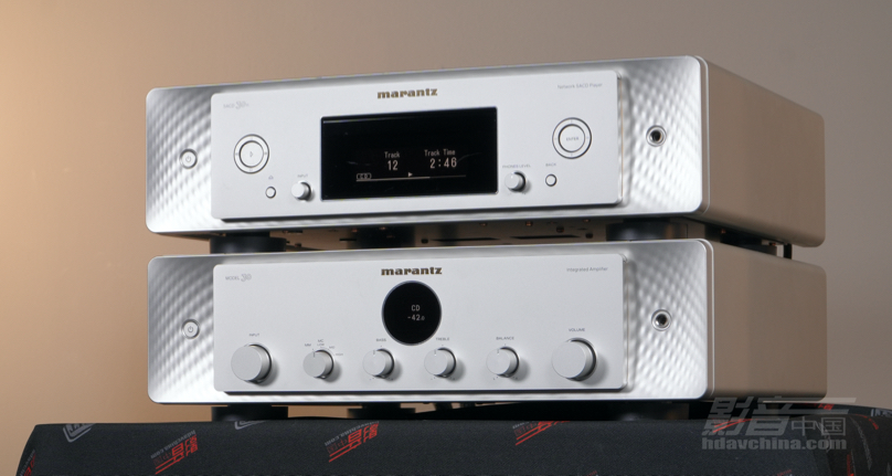

如果有这么一套音响系统,它有完善的功能,又融入了该品牌旗舰型号所采用的技术,更重要的是音质出众。您认为这样的音响会存在吗?或许这样的音响对于绝大多数的消费者来说是一个梦想。但当我使用过,亲身听过由Marantz SACD 30n SACD/CD播放机和Model 30合并功放搭配Bowers & Wilkins 703 S3落地音箱所组成的套装组合之后,我认为这个搭配是把梦想变成现实,满足了对音质和功能都有高要求的消费者。如果你也有这样的追求,这个搭配方案或许就是你一直以来的“Dream HIFI”。
上:Marantz SACD 30n SACD/CD播放机
下:Marantz Model 30合并功放

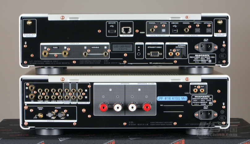

两款机型的背面板,SACD 30n(上)提供光纤、同轴、USB Audio输入、网络接口,以及USB Type-A接口(外接USB存储设备),模拟输出则有两组,分别是固定音量和可变音量输出。Model 30(下)则提供5组高电平输入,1组唱机输入,还有2组输出(录音输出和前级输出),另外还有1组后级输入

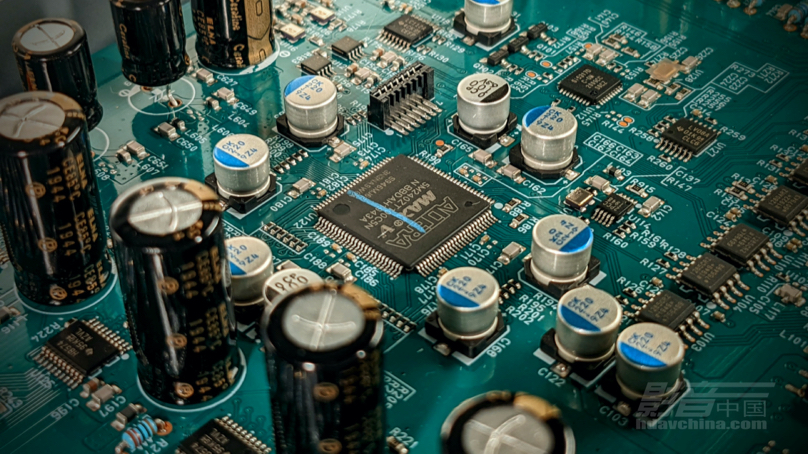

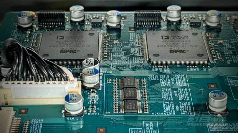

SACD 30n的DAC部分采用由Marantz设计的MMM-Stream + MMM Conversion电路,由DSP和FPGA芯片共同构成,它会把所有的音频流转换成1bit/11.2MHz后再进行D/A转换,DAC部分的信噪比极高
在设计方面,先说SACD 30n的DAC电路采用MMM-Stream + MMM Conversion(MMM即Marantz Musical Mastering),由Marantz自行开发,也是Marantz当今的顶级DAC设计,模拟输出电路使用Marantz著名的HDAM SA2。而且为了提高数字音乐的播放效果,SACD 30n的数字输入部分使用了数字隔离器,主要的目的就是隔离从电脑,或者网络的噪音。SACD 30n的性能也十分优秀,在ASR论坛上面就有一篇SACD 30n实测的帖子。SACD 30n的失真(THD和IMD)都很低,噪音也低,直接给予“Very Good”的评价,尤其是采用USB输入时采用“多音测试”方式测SACD 30n,版主给予的评价是“SuperB”,就是超厉害的意思。

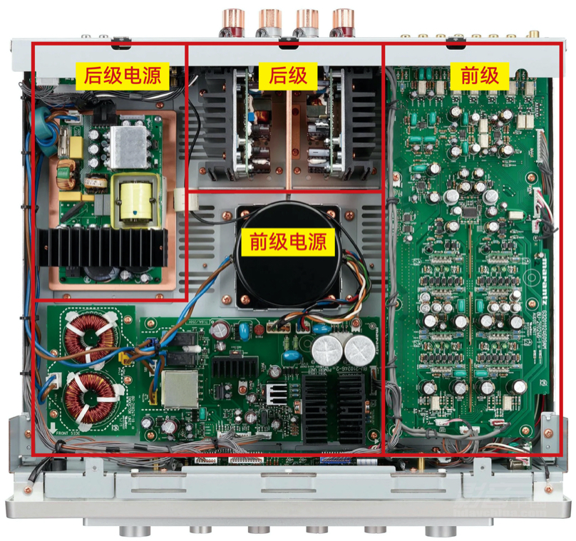

Model 30的内部结构,前级和后级部分都有独立电源供电

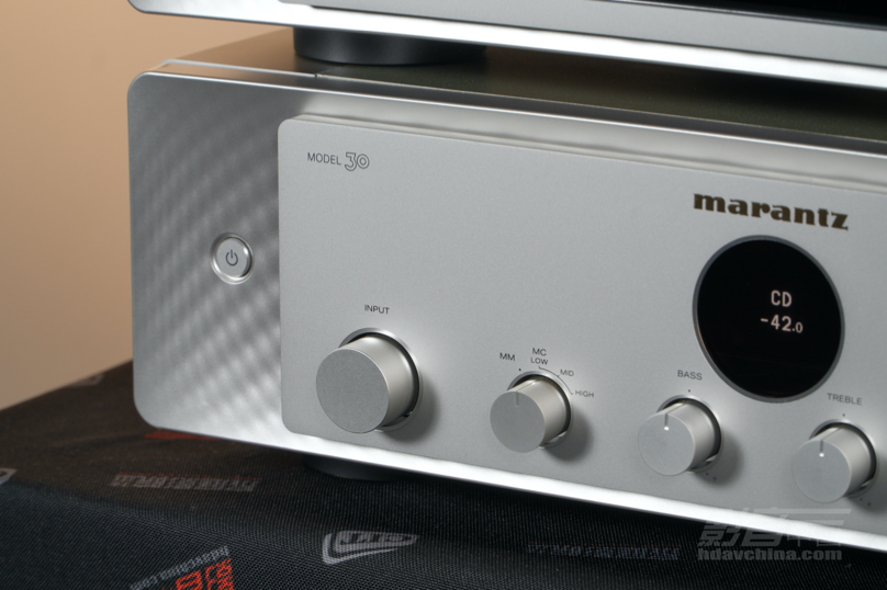

Model 30的前面板左下角的旋钮分别是输入选择,MM/MC唱头切换。其中,MC唱头提供三段增益可调。另外,还提供高/低音调功能,目的是在较低音量听音乐时可对高音和低音作补偿。不过,功放本身可以通过Bypass功能将这部分电路绕过,声音更纯正
将独立的前后级放大器装入一个机箱里面
这句话看起来是挺矛盾的,意思不就是合并机的意思吗?从形式上,Model 30的确是合并机。但它有两组供电,分别是开关电源和变压器。变压器是给前级放大电路供电,开关电源是给功率放大器供电,所以Model 30n的前后级放大电路是完全独立的供电。
先从功率放大器部分说起,Model 30使用Hypex NC500 D类功放模块,每声道输出功率为100W(8欧姆)。开关电源就是Hypex推荐使用的SMPS600电源模块,这个电源的最大输出功率是650W。对于Hypex NC500来说,这电源的供电非常充裕。Model 30的输出功率100W(8欧姆),推力不可小觑,驱动Bowers & Wilkins 703 S3落地音箱完全没问题。
有发烧友认为,D类功放的声音偏冷,生硬。但事实上,听过Model 30声音的发烧友就知道它的声音却是温润细腻,还伴有一丝丝的“甜味”,根本不像D类功放。毕竟时代在变,不能带着有色眼睛看待当今的D类功放,尤其是针对声音进行优化的D类功放。我自己手上也有Hypex NC500 D类功放 + SMPS600开关电源模块套件,声音听起来就是细腻柔顺,还有着良好的清晰度与控制力。在另一方面,Model 30的前级部分也是调整音色的关键所在。Model 30的前级放大电路里面同样使用了Marantz著名的HDAM-SA2放大电路。另外,Model 30也是自带唱头放大器,而且还同时支持MM和MC唱头。因此,SACD30n + Model 30组合起来就是一个极其强大的组合,可以玩PC HIFI,玩流媒体音乐,还能对应黑胶唱片,以及对应手机、平板等移动设备,而且还应用了Marantz的当今顶级的DAC技术。

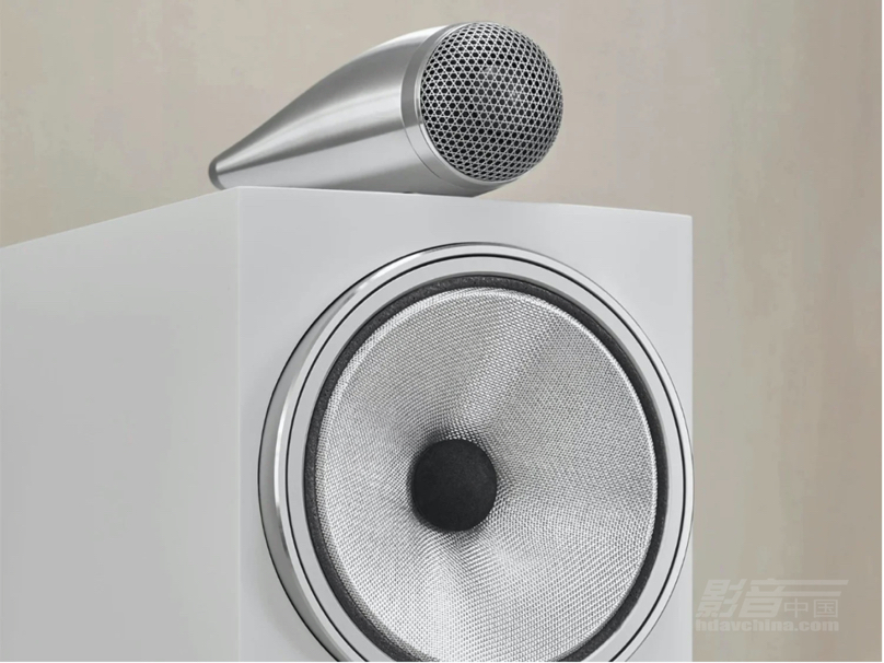

703 S3的高音部分与800 D4旗舰系列一样采用顶置设计和导管技术,单元部分采用碳膜高音单元,中音单元是Continuum音盆的中音单元

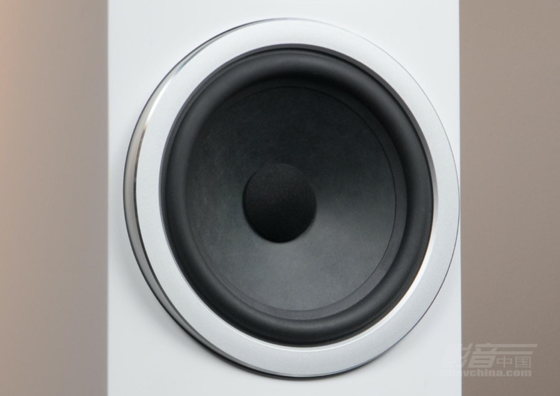

低音部分采用Aerofoil™ Profile音盆低音单元

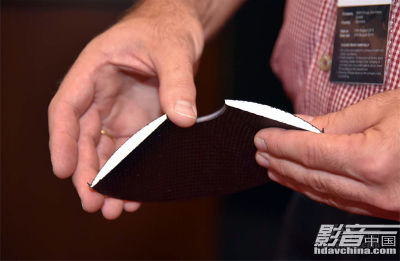

Aerofoil™ Profile音盆的横截面,它实际上是一种不等厚度音盆,目的是加强音盆某些部分的刚性
Bowers & Wilkins 703 S3,更干净透明的音质
上文说到,100W的Model 30功放驱动Bowers & Wilkins 703 S3很轻松。其实别说Model 30,我曾经试过有30W左右输出功率的电子管功放驱动,音质和声场展现也很不错,音色甚至还有几分娇美。Bowers & Wilkins 703 S3是一款三分频四单元的落地音箱,给我的第一感觉就是更干净和透明的音质(对比上一代703 S2),最让我印象深刻的效果就是播放弦乐的录音可以呈现在十分精致鲜活的声音,还有在教堂录制的一些宗教类音乐,703 S3可以呈现出漂亮的空间感,那是因为703 S3使用了碳膜高音单元,具备出色的高频延伸,而且单元的安装方式与800 D4系列一样是顶置高音,安装在一个实心的铝制外壳里面,高音外壳与箱体之间有软避震。与此同时,高音单元背部也有导管。不仅减低干扰,还能降低高音的失真。还有Continuum音盆的中音单元使用了全新的Biomimetic定心支片,减少传统定心支片对空气的阻力,而且更轻,灵敏度更高。低音单元就是Aerofoil™ Profile低音单元。可以说,Bowers & Wilkins把更多的原本应用在旗舰系列的技术应用到703 S3里面。

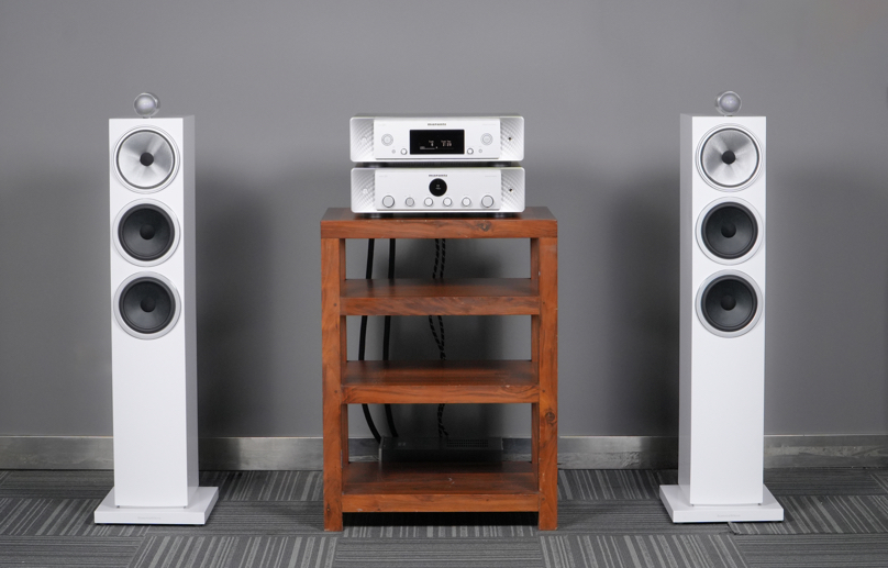

Marantz SACD 30n播放机/Model 30合并功放、Bowers & Wilkins 703 S3落地音箱都有一个共同点,它们在设计上都融入了各自品牌的旗舰技术和设计,例如,Marantz的MMM-Stream + MMM Conversion,HDAM放大电路,Bowers & Wilkins的顶置高音设计,导管技术,Continuum音盆中音单元、Biomimetic定心支片、Aerofoil™ Profile低音单元等等,而且还提供全面的功能以及出色的声音效果。它在中高端市场上面,不论从品牌,功能和音质这三方面综合起来都能体现出强劲竞争力。
