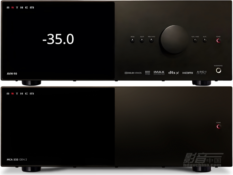

Anthem(圣歌) AVM 90 8K / MCA 525 Gen2
●网址:www.anthemav.com
技术特点
●支持8K/60Hz HDR信号传输
●最高支持19通道环绕声处理
●支持Dolby Atmos、DTS:X
●支持Dolby Vision、IMAX ENHANCED
●内置ARC(Anthem Room Correction)房间校正功能
推荐使用环境
●60-100平方米的中大型房间使用
推荐理由

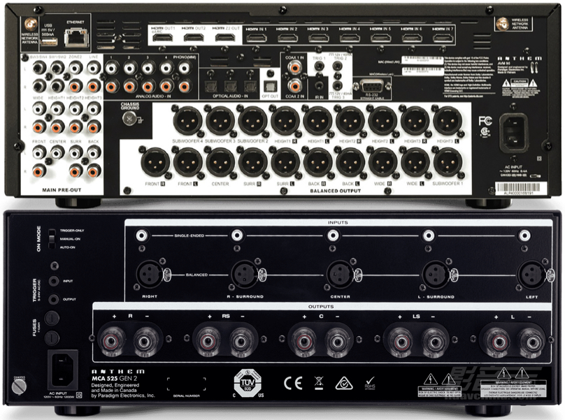

备受影音爱好者和发烧友好评的北美老牌Anthem所带来的环绕声处理器AVM 90 8K,在拥有强劲的19通道环绕声处理能力之余,还进一步强化了8K超高清视频处理方面的能力。在音频处理方面,AVM 90 8K全面支持Dolby Atmos、DTS:X两大主流的沉浸式三维音效解码处理,可以通过组建9.4.6环绕声系统。AVM 90 8K除了拥有强大的沉浸式三维音效系统组建能力之外,更重要的一点在于内置ARC房间校正功能,通过电脑端的ARC Genesis调试软件以及最新一代ARC功能测试麦克风的组合,让用户可以轻松调整扬声器或电子设备的音频性能,同时也能保留空间的声音个性特征,最终获得令人满意的环绕声细节与包围感。视频技术方面则是是AVM 90 8K相较于上一代机型的主要升级亮点。AVM 90 8K配备了HDMI 2.1接口,全面支持8K/60Hz或4K/120Hz高规格的超高清视频信号传输,可以轻松满足8K节目的观看以及高帧率游戏的畅玩需求。同时,AVM 90 8K也能够支持目前各种主流的HDR高动态范围技术格式,当中就包括了Dolby Vision动态HDR技术。至于在后级功率放大器的搭配方面,Anthem方面推荐玩家可以为AVM 90 8K搭配同属于Anthem旗下的MCA 525 GEN 2、MCA 325 GEN 2和MCA 225 GEN 2功放。这几款后级放大器的主要区别在于能提供的驱动通道数量的不同,MCA 525 GEN 2具备了5通道输出,而MCA 325 GEN 2则为3通道输出,MCA 225 GEN 2为2通道输出。而在驱动能力方面,这几款后级放大器均具备了每声道225W(8Ω)的驱动力。

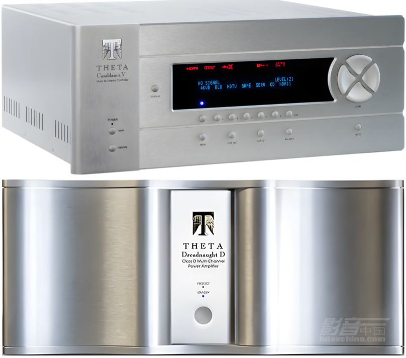

Theta Digital Casablanca Va / Dreadnaught D
●网址:www.thetadigital.com
技术特点
●支持4K/60Hz HDR信号传输
●最高支持18通道环绕声处理
●支持Dolby Vision
●内置Dirac Live房间校正功能
推荐使用环境
●60-100平方米左右的中大型家用使用环境
推荐理由

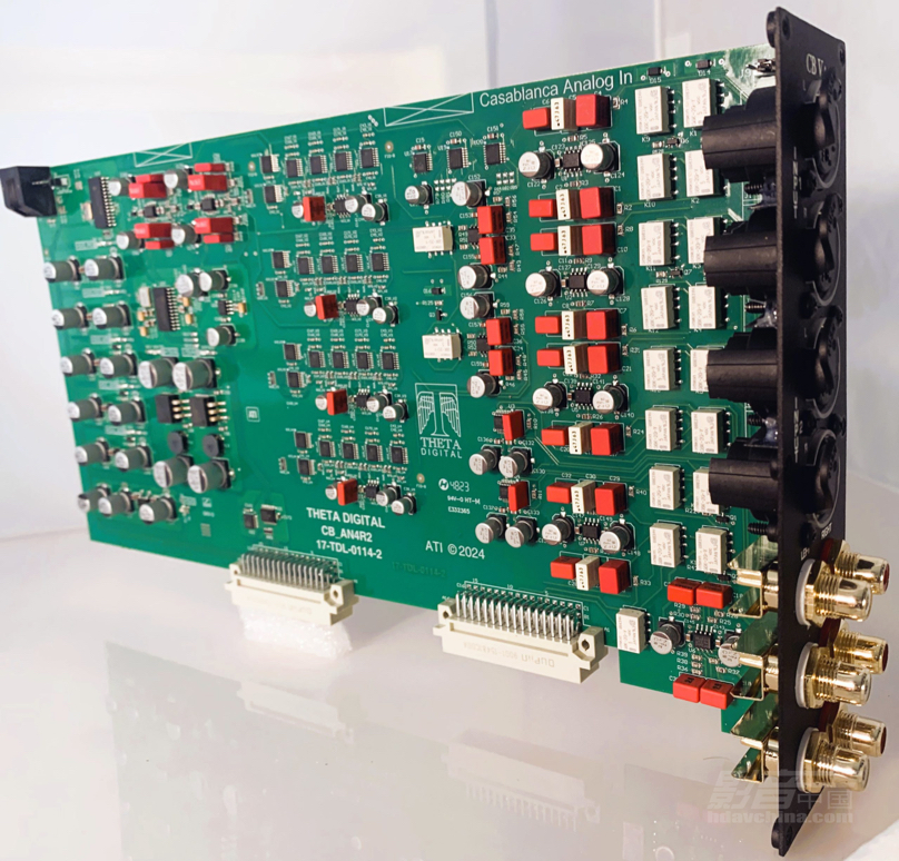

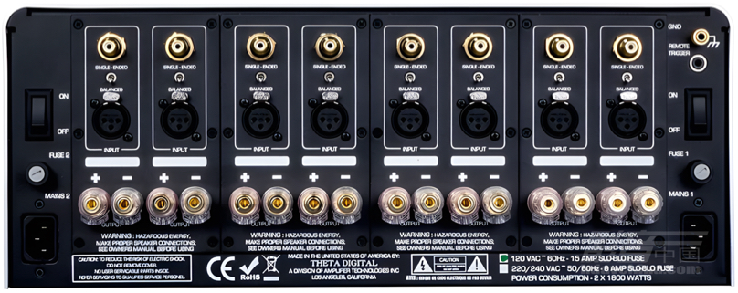

在不少老烧友的心目中,Theta Digital Casablanca系列的家庭影院环绕声处理器都占据着不少的位置。来到2024年,Casablanca系列已经来到了Casablanca Va。不同于Casablanca系列以往的机型,Casablanca Va拥有更强的模拟音频回放性能,配备了新一代参考级平衡模拟输入板卡,当中配备了两路完整的平衡力两声道输入电路,带有4个XLR接口。在环绕声处理能力方面,Casablanca Va拥有18通道的沉浸式三维音效处理能力,支持目前两大主流技术格式包括Dolby Atmos和DTS:X,可以在相对较大的空间中组建9.1.8、9.3.6、9.5.4、7.3.8、7.5.6、5.5.8系统等。其中特别是在超低音输出部分,最多可以连接5个低音炮,并且还能对每一路输出实现独立的延迟和电平控制。而在视频部分,Casablanca Va所配备的HDMI输入/输出板卡,配备了4个HDMI 2.0b输入与1个HDMI 2.0b输出接口,换言之并不支持8K/60Hz或4K/120Hz高规格超高清视频信号传输与分配,但面对目前主流的4K/60Hz规格还是能够轻松应对。同时在HDR技术格式支持方面,Casablanca Va支持Dolby Vision、HDR 10以及HLG。在搭配的后级功率放大器方面,Theta Digital则是为发烧友们准备了Dreadnaught D多声道功放,可以分别选择插入多块单声道或双声道的板卡,最多可以实现8声道的功率输出。在输出功率方面,每声道能够提供225W RMS(8Ω)驱动力,当面对大尺寸的落地扬声器,在单声道桥接模式下,则能提供更高的500W RMS(8Ω)驱动力,足以应对市场中绝大部分家庭影院音箱的驱动要求。
