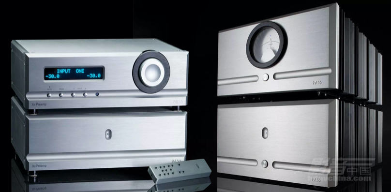

Pass Labs在1991年创立,有Nelson Pass创立。Nelson Pass是一位著名的音响设计师。在创立Pass Labs之前,Nelson Pass曾是另一个著名音响品牌Threshold的创始人兼设计师,此外,Nelson Pass还创立了First Watt品牌,First Watt品牌的产品路线是小功率纯A类功放,而Pass Labs则是走大功率功放路线。
XS Preamp前级和XS-300单声道后级是Pass Labs的旗舰前后级功放。Nelson Pass在功放设计上推崇大电源供应方式,认为功放的电源功率至少要功放最大输出功率的两倍以上,才让XS-300旗舰单声道后级设计得如此夸张。XS-300后级的一个声道就划分为两个尺寸完全一致的机箱,一个是功放主机部分,另一个是外置电源,立体声模式下就是四个机箱,总重量将近136kg。功放主机部分一共使用36对晶体管,输出功率为300W(8欧姆),600W(4欧姆),尽管输出功率对比起其他品牌的旗舰机型并不是巨大,但强大的电源供应能力,给予功放强大的控制力,播放爆棚的交响乐也能显得气定神闲,站得住脚。另外,分离电源也可以减低干扰,提高信噪比。
在放大线路设计方面,XS-300也同样使用了Pass Labs的超对称平衡线路(Super Symmetric Circuit)。一般的功放都讲求零件配对,使得每个声道的指标一致。而超对称平衡线路的特点就是大大提高零件的配对精度,让两个电路的性能几乎完全一致,再使用全平衡电路将噪音和失真降低。值得一提的是,XS-300的输入阻抗高达200k(平衡输入),也就是说前端设备只需要很小的电流就能驱动XS-300。
XS Preamp同样是分体电源设计,每个声道都有独立的变压器和滤波稳压电路,甚至电源线也是两条独立的电源线。一般来说,前级的耗电量不大,但XS Preamp的电源部分完全的超额供电的,仅仅滤波电容的总容量就高达100000微法。至于放大电路部分同样的全平衡放大线路,并只提供6入4出平衡接口,并不提供非平衡接口。
由于两台机的放大线路都是全平衡设计,因此在使用上XS Preamp和XS-300之间最好使用平衡线连接,加上平衡线路设计的顶级播放器,这样才能有深邃宽广的声场,对比强烈的动态,漆黑的背景。至于Pass Labs旗舰功放的声音效果怎样?请关注本刊后续的测评内容。

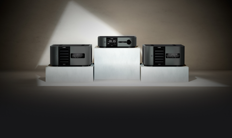

Classé Audio架势是加拿大品牌,成立于1983年,以设计和生产音频放大器而闻名。目前,Delta系列功放包括Delta Pre MKII前级放大器,Delta Stereo立体声后级放大器和Delta MONO单声道后级放大器,共3款型号。
Delta Pre MKII是新款的多功能型DAC/前级放大器,取代上一代的Delta Pre。Delta Pre MKII增加了对HEOS流媒体的支持,可以使用HEOS App推送音乐。同时,Delta Pre MKII的USB Audio(USB Type-B)接口也经过升级,支持24bit/384kHz PCM和1bit/11.2MHz(DSD256)输入。而且Delta Pre MKII内部有DSP,通过DSP可以实现低频管理,EQ功能。另外,Delta Pre MKII还支持光纤、同轴、AES/EBU三种数字输入接口,还能支持Apple AirPlay 2音乐传送方式。
除了数字音频功能,Delta Pre MKII也自带MM/MC唱头放大器,MM唱头部分提供9个容抗参数设定,MC唱头部分则提供8组阻抗参数设定。从功能方面,Delta Pre MKII非常完善。
在设计上,Delta Pre MKII追求超低失真,包括极低的总谐波失真(THD)和互调失真(IMD),有着极高的声音解析度。在音量调节部分,Delta Pre MKII的步进精度为0.25dB,这样设计的好处有两方面,一方面是音量控制更精确,另一方面是防止音量快速增大,避免损坏音箱。
Delta Stereo立体声后级放大器和Delta MONO单声道后级放大器的输出功率分别是250W(8欧姆)和300W(8欧姆)。它们在放大电路设计上的一大特色就是根据输出功率来切换A类和AB类工作方式。其中,Delta Stereo立体声后级放大器在12.5W(8欧姆)输出功率范围内为纯A类工作状态,Delta MONO单声道后级放大器是35W(8欧姆)输出功率范围内为纯A类工作状态。
在制作方面,两款功放的音频电路板都采用6层电路板结构,缩短音频传输路径,并且使用大面积地线作为屏蔽,提高信噪比。而且在散热设计方面,两款放大器都采用风道设计,所有功率晶体管都贴着长方形的散热管道上面,在管道的两端安装风扇,一端抽风,一端送风,从而在散热管道内行程空气对流,从而将热量带走。这种设计源自专业功放,好处是不需要使用外露的散热器,对预留的散热空间要求相对更低。
在音箱搭配方面,Classé Audio架势Delta系列功放是Bowers & Wilkins宝华韦健800 D4系列音箱的推荐搭配功放,而且这个搭配还被应用到录音室后期监听用途。
