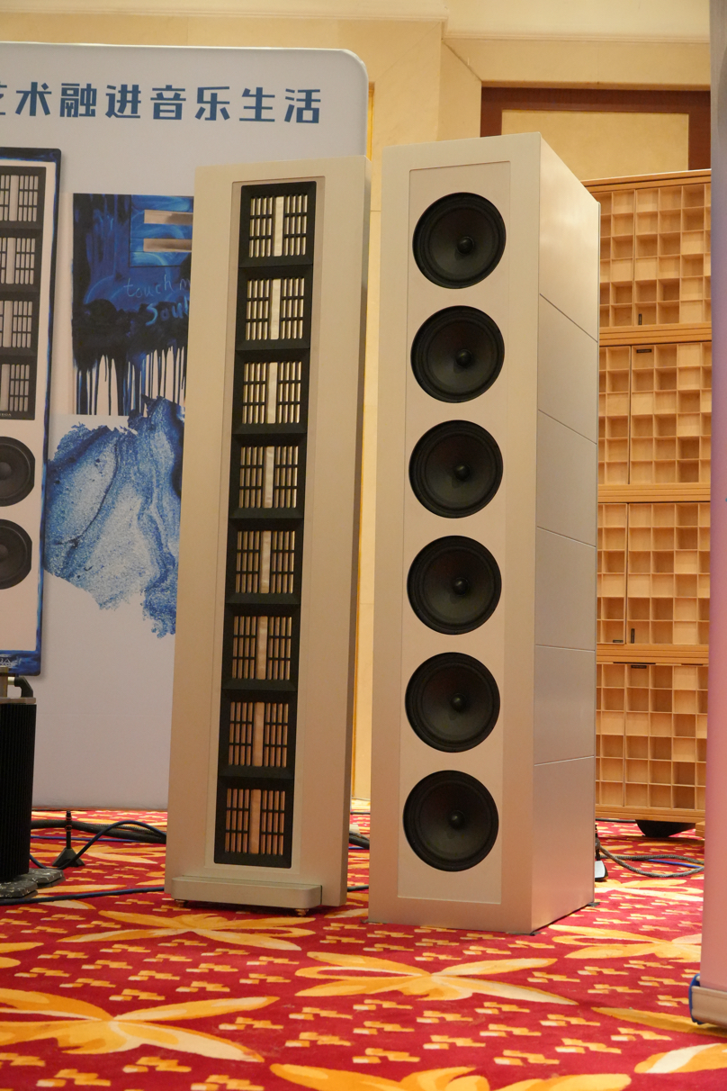

设计特点一:独特的线音源设计
周斌介绍了Master Line Source MKII的设计特点。
单从名字上就不难了解这对音箱的设计理念:采用线声源设计,这与同系列采用同轴中高音的设计很不一样。
更加明显的不同之处,便是这对Master Line Source采用四件式设计,左右声道各有一个中高音箱体、一个低音箱体,两者均是采用铝合金材料打造而成,高约175cm,与成年男性的身高差不多,而四件的总重量高达420kg。
设计特点二:三分频Dipole(偶极)设计

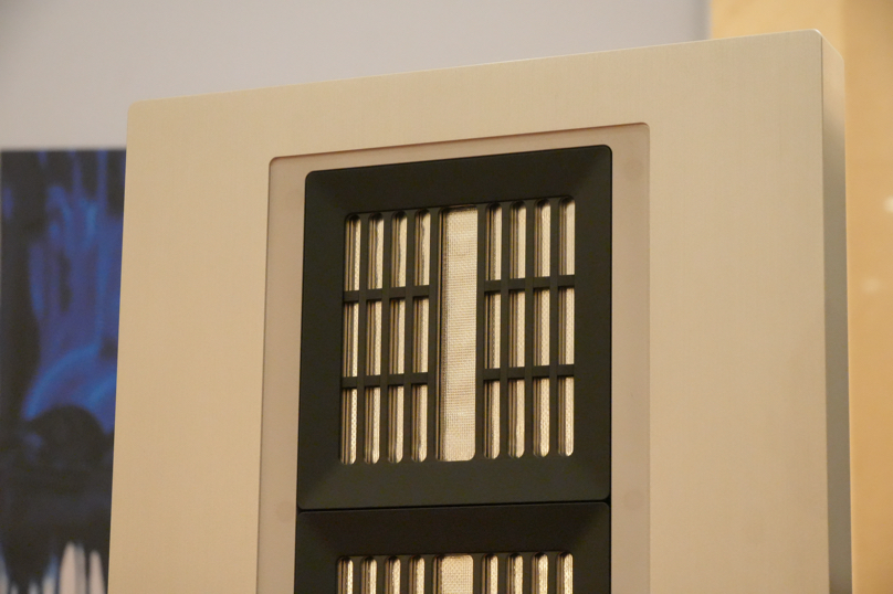

Master Line Source为三分频设计,中高音部分为8只带式单元,同时系混合中高音设计,相当特别。采取这样的线音源单元设计,可以让声音更直接投射到聆听区域,向上和向下的扩散角度非常小,也就减少了从天花板和地板反射而来的声波,对声音的清晰度和细节重现有所帮助。
此外,中、高音采用这种多单元的设计,其发声面积比起传统音箱的单一单元更大,光是高音单元面积就比一般的传统高音单元增加了近50倍,这能让中、高音的效率更高,进而提升音箱的动态表现。
这种线声源驱动器首先是直接向前方发声,由于偶极双面发声的特性,同时也会向后方发声。什么是dipole(偶极)双面发声设计?就是前后发出同样的声音,传统的音箱是单面只向前方发出声音。喇叭单元生产出来之后,它最正常的状态就是一个在自由场的播放,单元工作在一个自由场状态下的时候,实际上是需要一个很大的障板的,它的目的就是要隔绝单元正向向后绕射和喇叭振膜后面向前绕射的声音,因为声波在侧面相遇时同频率不同相位会进行抵消。
偶极的特点就是出来的声音是一个心形,我们很多人认为心形是一个扁平的形状,那是平面示意图,实际上心形是一个气球状的,前面是一个气球,后面是一个气球,等于把侧面的声波抵消了相当大一部分。这种完全开放的偶极设计,除了对单元的要求高之外,对设计师的要求也非常高——留下需要的声音,抵消掉不想要的声音,并且是在无源音箱中实现,可见PIEGA的设计研发能力不容置疑。

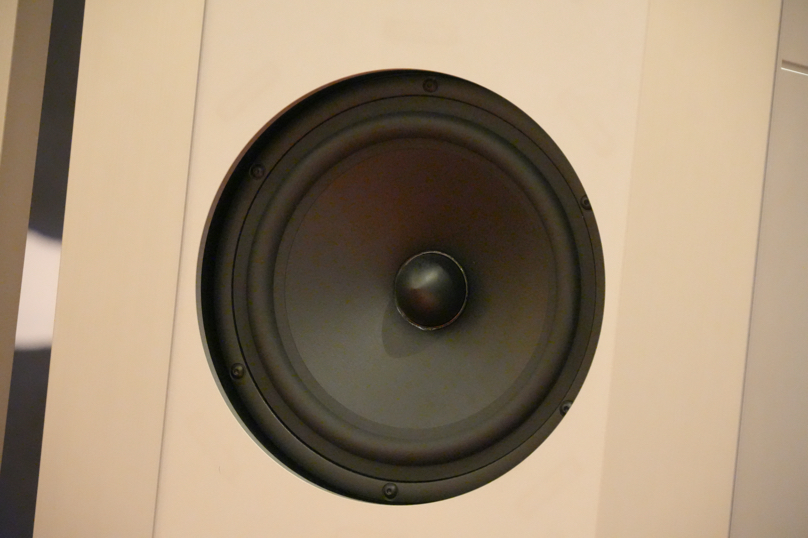

低音方面采用了6只22cm的铝振膜UHQD低音单元,安装在独立箱体之中。这是PIEGA厂方特别设计,使其与自家的铝带中高音配合的单元。整套系统采用被动式(无源)设计,阻抗4Ω、灵敏度94dB/W/m,对于这样大型的系统来说,如此灵敏度相对容易搭配不同的放大器。
设计特点三:引以为傲的全铝合金箱体

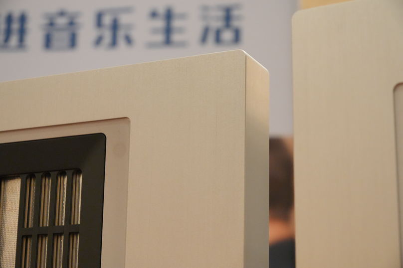

PIEGA另一个引以为傲的就是他们的铝合金箱体,其中中高频的箱体由一整块实心铝块通过五轴CNC数控车床切割而成,具有出色的稳定性和阻尼特性。铝块由一种特殊合金组成,能够提供最大的刚性和内部阻尼,并且经过一个小时的退火处理以消除应力。
整个切割过程就需要好几个小时,因为只有这样才能确保所需的精度。低音箱体则是由坚固的面板构造而成,采用了极其复杂的方式加固。为了增加刚度和阻尼,特别使用了铝板和Idikell沥青复合材料以消除箱体的震动,为单元提供优秀的工作平台。这样一来,不仅重量令其稳如泰山,坚固的音箱能消除单元发声时的震动影响声音清纯度,从而让声音更加纯净。

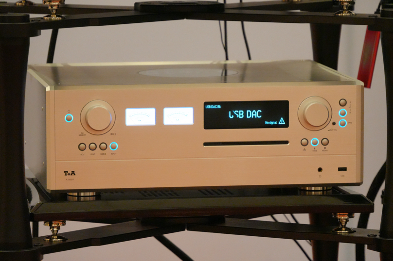

欧洲影音协会(EISA)2024-2025年度最佳一体式多功能播放功率放大器产品——R2500R。
传统的高保真理论认为,最好的声音表现需要分离。然而,T+A的R2500 R则不然。这款一体式放大器是不折不扣的高端产品,依靠双单声道AB类放大器、定制PSU和双DAC架构(其中DSD输入由定制的1位转换器单独处理),以强大而精致的方式呈现您的音乐。它也是一个真正的多源单元,可以让您播放CD、使用FM/DAB+收音机放松身心,或通过T+A用户友好的应用程序以及R2500R与Roon的集成流式传输内容。同时拥有全面的连接,包括HDMI输入和ARC、USB DAC、耳机输出和蓝牙流媒体,使其为任何用户场景做好准备。
R系列是T+A众多产品系列中经典、出色的产品线。作为R系列的新成员,R2500R是率先采用T+A第三代高品质音频流媒体架构的产品之一,极大拓展了获得外部音频播放内容的通路。其音数字源部分提供了几乎无限的播放选项选择,其集成的DSD和PCM转换器将数字信号转换为独特质量的模拟信号,然后通过内置功率放大器以T+A的典型音质输出到外部扬声器。
在一个标准尺寸的机箱内,要整合所有的组件并且要达到相应的高性能,显然是不容易的。R 2500R标准机身却拥有大能耐,无论机身体积重量,还是功能以及输出功率,都做到功能、性能的强悍与均衡。是为对音质、声音控制力有要求但又不占地方、追求简洁接线以及便捷操作的的音乐爱好者梦寐以求的高端一体机。
多才多艺的高品质音频流媒体架构
R2500R是率先采用T+A第三代高品质音频流媒体架构的产品之一:除了能够还原并播放Tidal、Qobuz 和Deezer等流媒体服务最高质量的音频文件,控制和操作也极为便捷。还可通过AirPlay连接,与更多流媒体播放的应用程序互通互传,这就是科技所赋予的力量。即使是高码率的DSD文件也可通过访问流媒体客户端或本机直接播放,被放置在移动存储上的DSD文件,可直接连接至R2500R进行处理和播放,无需额外增加音频解码器等一系列繁琐转换,伴您随时随地聼佳音。
始终如一的便捷性操作

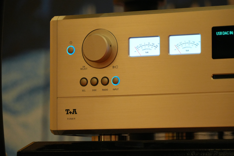

R2500R的前面板设计,再次完美诠释了T+A经典与简约的设计DNA:精准的倒角赋予了纤薄而独特的外形轮廓,VU指针式仪表则清晰地告诉所有人它所具备的潜能。分布在面板上的控制按键可访问所有功能,使操作设备变得简单直观。尽管早期的R系列机器已经为卓越的机箱质量设定了标准,但新系列再次超越了标准。整个外壳(包括底座支架)由厚壁铝制成,其部件由实心金属块和挤压件加工而成。外壳部件在进行硬质阳极氧化处理之前均经过手工仔细上漆。
高性能音频解码

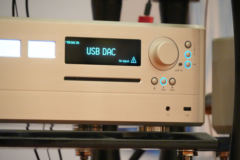

与T+A所有的高性能机种一样,R2500R配备了两个独立的数字/模拟转换,T+A分离式原生1bit转换,提供原生DSD还原,而四倍差分电路负责PCM文件。这是将PCM和DSD的声音品质的潜能完全被释放的唯一途径,获得无与伦比的声音体验。
齐备的接口
从R2500R被立项的那天起,T+A对它的定义,就是当代Hi-End音频系统的控制中心。除了具备强大的高品质流媒体音频架构,以及CD播放系统以外,还配备了有三组数字、三组模拟和三组HDMI输入。提供前级信号放大输出,方便连接有源扬声器系统以及后级功率放大器。
功放部分指标强大
R2500R的尺寸为16.5×46×40.5cm,重量为14公斤。这样的体积与重量非常适中,但 R2500R在模拟放大部分的指标非常优秀,前级放大器部分的频率响应达到了0.5Hz~300kHz(+0/-3dB),信噪比109dB,总谐波失真、互调失真、通道分离度分别为< 0.001%、 < 0.001%和>90dB。功率放大器每声道4欧姆负载下输出功率为250瓦,8欧姆负载输出下为140瓦,足以驱动市面上绝大多数中型落地音箱。
