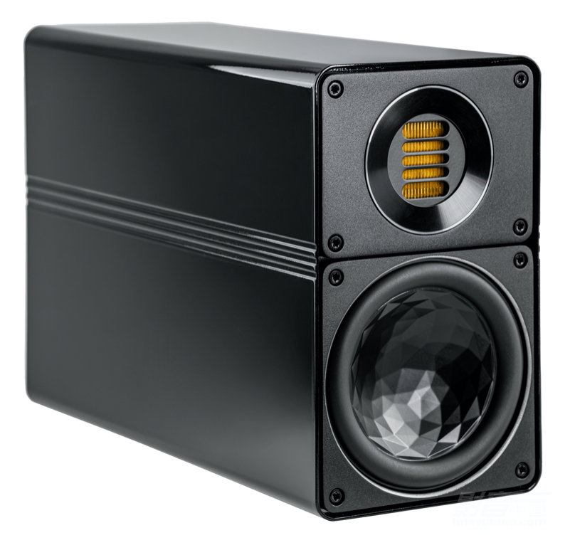

还记得俗称“小钢炮”的ELAC BS312吗?紧凑的铝制金属箱体和突破其体积限制所爆发出的能量感,曾经一度令它备受空间有限但又期待有爆棚效果的发烧友所推崇。如今,搭载了新一代,即第6代JET气动高音的升级款BS 312.2也粉墨登场。
ELAC这款气动高音全称Jet Emitter Tweeter,始于1980年。虽说基础理论来自Oscar Heil博士,但真正商品化则全赖ELAC自行开发,并且在此过程中获得了多项专利,可以说是它的独门秘笈。虽然从指标上来看,高频响应还是维持在50kHz(这在高音单元中已经是相当出色的上限了),但原厂表示新一代JET高音实现了“前所未有”的精确度和分辨率。
中低音单元亦是ELAC闻名遐迩的AS-XR黑水晶振膜,口径为4.5英寸。原厂优化了磁路结构,拥有更大口径的音圈,从而为实现精确和坚实的低频打下基础。
铝制箱体不但令其显得更加紧凑,还能起到抑制箱体谐振的效果,由于无需传统的木质障板,可以让声音直接自由辐射。从尺寸上考量,它是少数厚度超越高度的书架箱,当箱体开面较小时可以获得更好的声像聚焦,而更为深邃的箱体则增加了内部容积,对于提升低频响应有所帮助。
ELAC BS 312.2有黑、白双色饰面可选。对于那些追求纯粹的用户,可以选择金属网罩和布面的磁性吸附网罩。当然ELAC也有面向时尚人群的多色网罩可选,包括红、黄、蓝搭配黑色或白色框架。
推荐理由
紧凑和优雅的设计,同时兼具富有冲击力的声音表现。JET6气动高音和AS-XR黑水晶中低音是ELAC的招牌组合,品质有保障。推荐给那些空间受限,或者说不希望音箱太过显眼的用户。
简要参数
频率响应:42Hz~50kHz
灵敏度:87dB@2.83V/1m
分频点:3200Hz
阻抗:4Ω
推荐功率:50~150W
尺寸:W122×H208×D270(282)mm
重量:7.2kg
www.elac.com
参考价格:17380元
狭长箱体的ELAC BS312.2

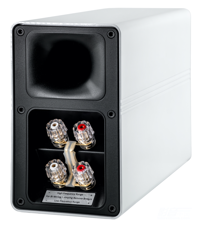

后置反射孔和双线分音接线柱

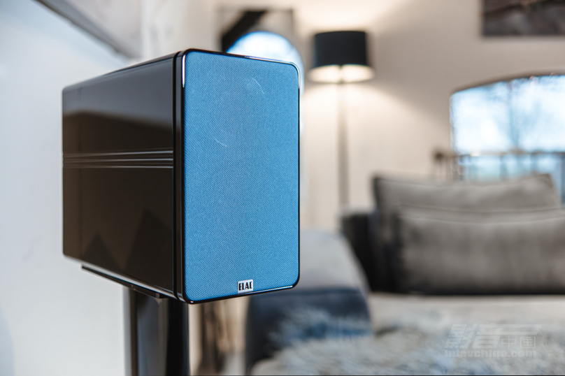

有红、黄、蓝3色面罩可选

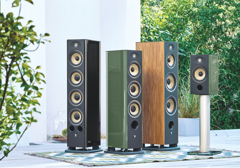

Focal近年在产品推陈出新上,可以用“开挂”来形容,于维持“法国制造”的前提下,先后推出多个新系列,尤其是对中价位市场进行了全面布局。今年CES上发布的EVO X(进韵)系列,被用来取代畅销十余载、备受好评的Aria 900系列,包括3款落地箱、1款书架箱(即本文主角EVO X No.1)和配套的中置。

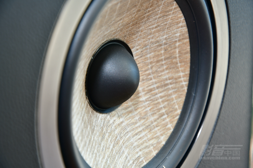

EVO X No.1搭载6.5英寸TMD悬架亚麻纤维锥盆中低音和1英寸M形倒置圆顶TAM高音。法国是欧洲亚麻纤维的主要种植国,“就地取材”的Focal采取三明治结构,即将亚麻夹在两片玻璃纤维中间,取其重量轻、刚性好的优点,确保动态表现,优化阻尼系数。TMD悬架的创意与摩天大楼的抗震机制相类似,可被视作额外的配重振荡,与共振频率反向而行(即反共振)再加以控制,此处用来抑制锥盆变形,降低其对动态范围的不良影响,比如在1000~2000Hz的频率范围内,获得更好的线性表现。新一代铝镁合金振膜打造的M形倒置圆顶TAM高音,系早先TNF高音的升级,拥有更好的离轴响应、宽泛的声波辐射角度,还将高频响应提升到了30kHz。

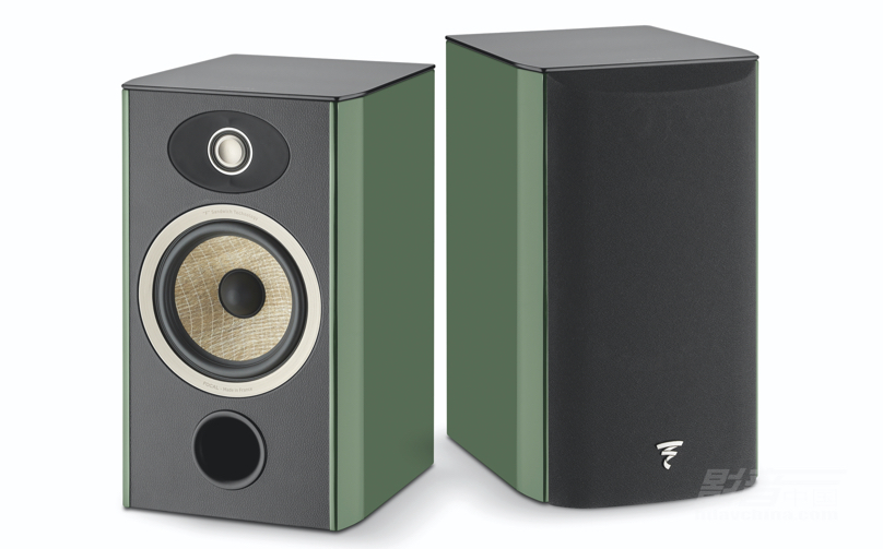

除了在单元、分频电路上的不断精进,Focal在外观设计上也变得更为“大胆”。这一系列就有3钟饰面:亮面黑、胡桃木和苔藓绿。以后者为例,两侧饰面为带反光层的苔藓绿,相当别致,顶部是富有高级感的亚光面板,前障板又用到PU皮革来包裹,不同角度观赏,都别有韵味。

苔藓绿饰面的EVO X No.1

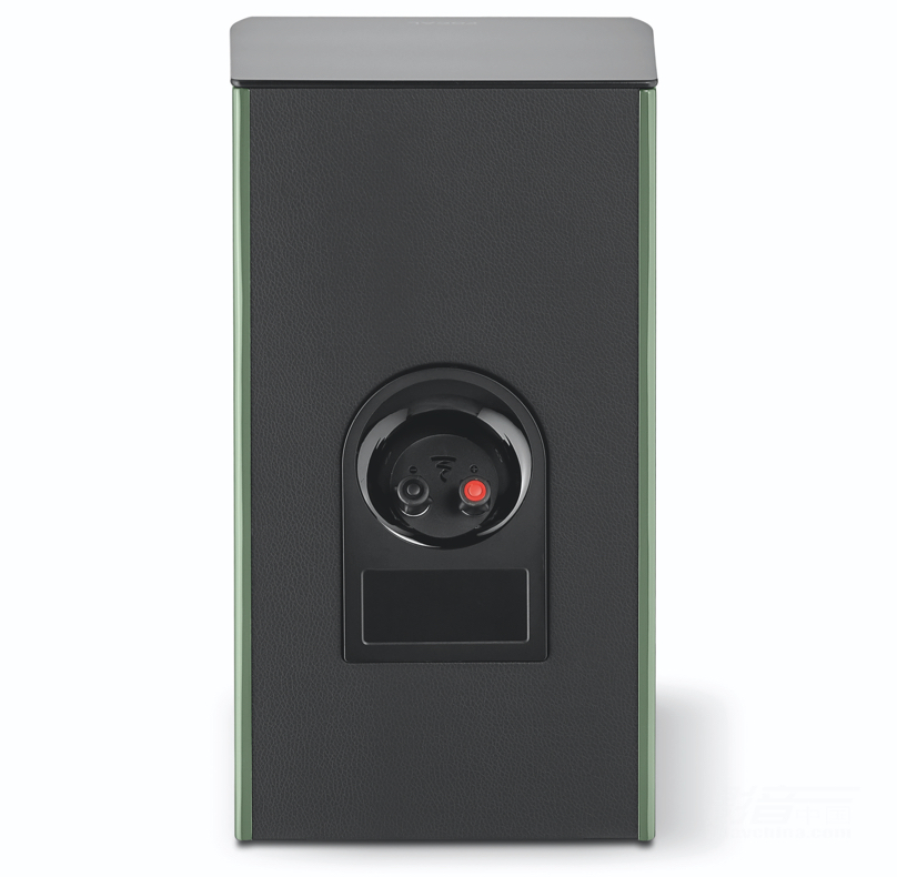

EVO X No.1背面
