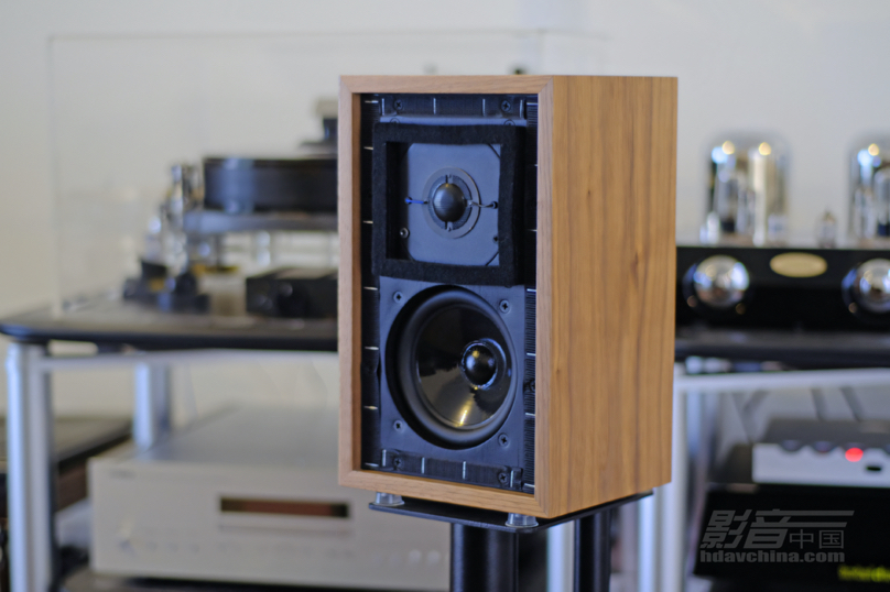

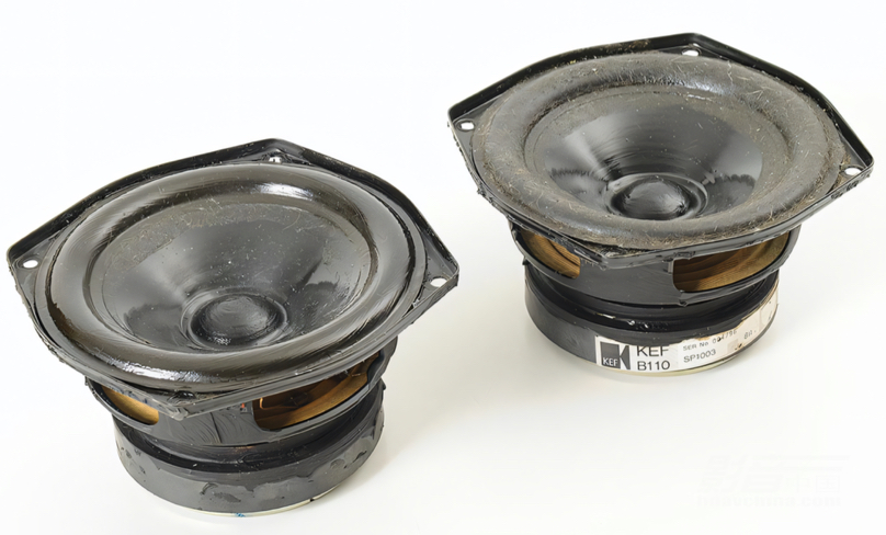

这就要牵扯到LS3/5A的研发过程,在1970年,BBC研发出了LS3/5A的前身LS35,当然此时的LS35并未得到量产。LS35的喇叭单元均是指定KEF出品,高音单元是T27/A6340,低音单元则是B110/A6362。但是此时BBC发现LS35有一个致命问题,这两款单元停产了!

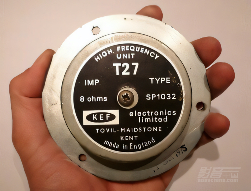

于是乎BBC更换了高音单元和低音单元型号,改用型号为T27/SP1032的高音单元和B110/SP1003低音单元,同样是由KEF专供。随着单元有了结果,原先的箱体和分频器都需要重新设计。
KEF T27/SP1032高音单元

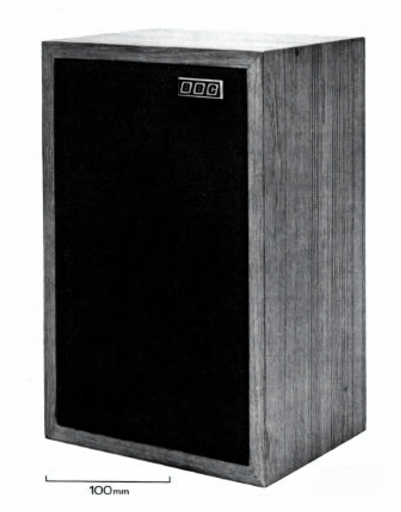

BBC LS3/5A箱体
a.箱体

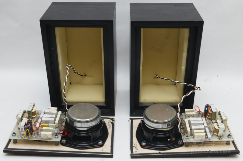

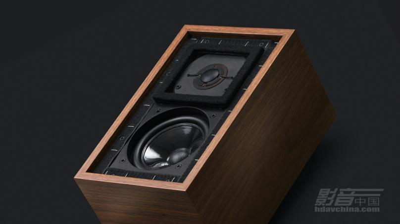

H.D. Harwood团队认为在如此紧凑的箱体上使用倒相孔没有任何意义,因此密闭箱就成了LS3/5A的第一个记忆点。在箱体材质上设计团队也做了改变,将LS35原先的松木改换成硬度更强的榉木,将后面板原先的云杉木替换为桦木板,CT4/11A箱体就此诞生。随后工程师又发现一个问题:低音单元和箱体之间会产生共振,有明显的音染出现,并且高音单元也有刺耳感。
b.单元
发现问题那就解决问题,为了降低箱体共振的问题,设计图案都在箱体内部的两侧、顶板和底板都增加了阻尼材料,不同的是顶板和底板为两层。除了前障板之外,在内部表面覆盖了一层聚氨酯泡沫,能够有效降低箱体内部的共振。在低音单元和前障板连接处,还做了PVC材料的垫边,目的是去除机械耦合和增加箱体的密闭性。

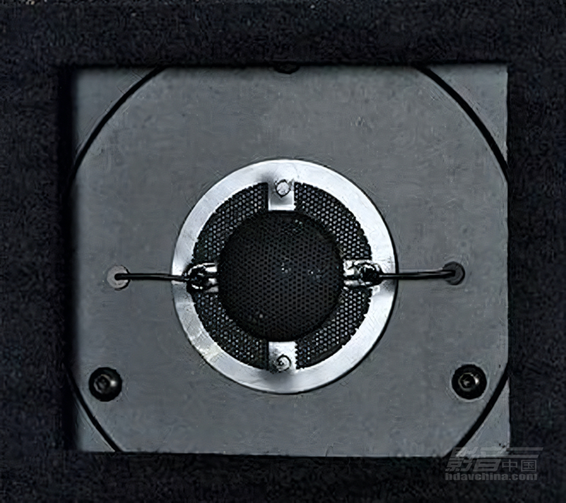

为了保护裸露的高音单元,设计团队用一个圆顶穿孔金属盖进行保护,除了起到保护效果,还能有效起到滤去高频刺耳感。并且在高音单元的四周还安装有一圈厚厚的毡条,防止箱体边缘产生的声学干扰,这也是LS3/5A的另一大记忆点。
LS3/5A高音单元

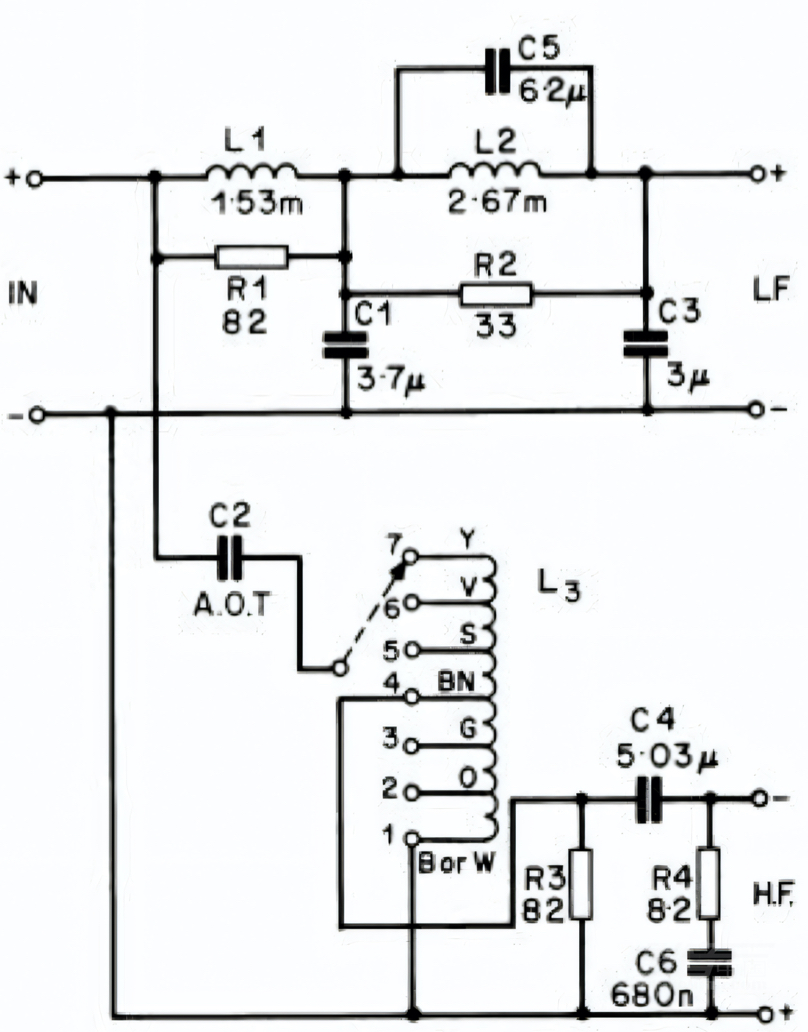

c.分频器
如果单独讲LS3/5A的分配网络也足以写出一篇论文了,工程师用一种新型分配器FL6/23代替了原先的FL6/16。按照设计报告的说法:“电感L1和电阻R1用于均衡低频单元通常上升的轴向响应/频率特性;LRC组合C5、L2、R2则补偿这一特性中的隆起,分频频率约为3 kHz。对于高频单元,电感L3同时作为分频网络的旁路电感,并作为自耦变压器,以匹配低频和高频单元的不同相对灵敏度。在此用途下,电容C2被调整以保持分频频率恒定。这种方便的网络形式首次用于LS5/1扬声器的设计,并证明非常有用。R3作为阻尼电阻,防止振铃,而R4和C6用于调整频率响应的上限。”
LS3/5A内部配置一览
BBC LS3/5A分频线路

在1987年之前,LS3/5A的阻抗均为15欧姆,而在1987年,BBC要求KEF重新设计LS3/5A。为什么要重新设计LS3/5A呢?

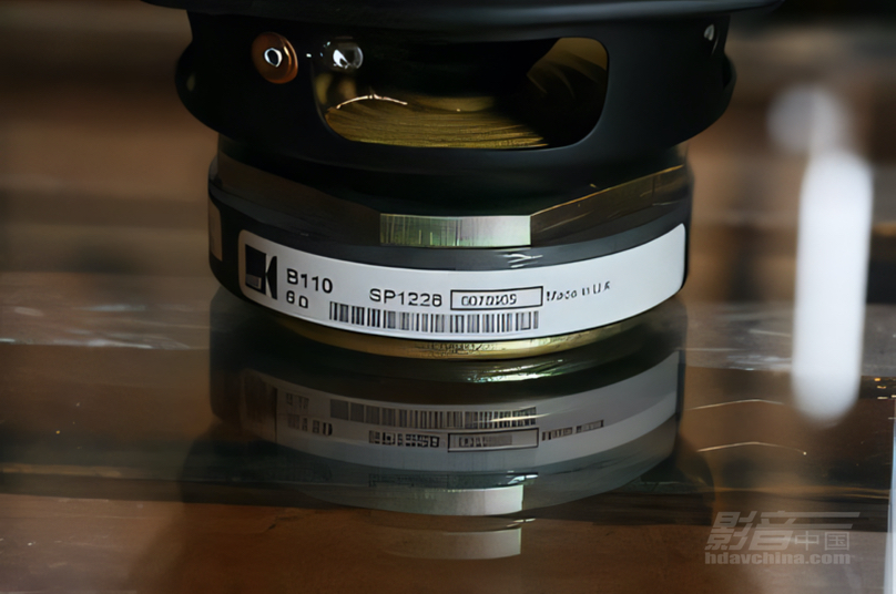

原因在于LS3/5A生产商之一的Rogers发现B110低音单元的报废率过高,这对生产商而言不会是一个好消息,意味会承担更多的生产成本。经过研究发现,问题在于B110/SP1003低音单元的聚氯丁橡胶,这种材料无法连续长期保持一致性。为此KEF使用一种PVC材料设计出一种新低音单元B110/SP1228,并对分配器进行调整,由此步入11欧姆的时代。
KEF B110/SP1228低音单元

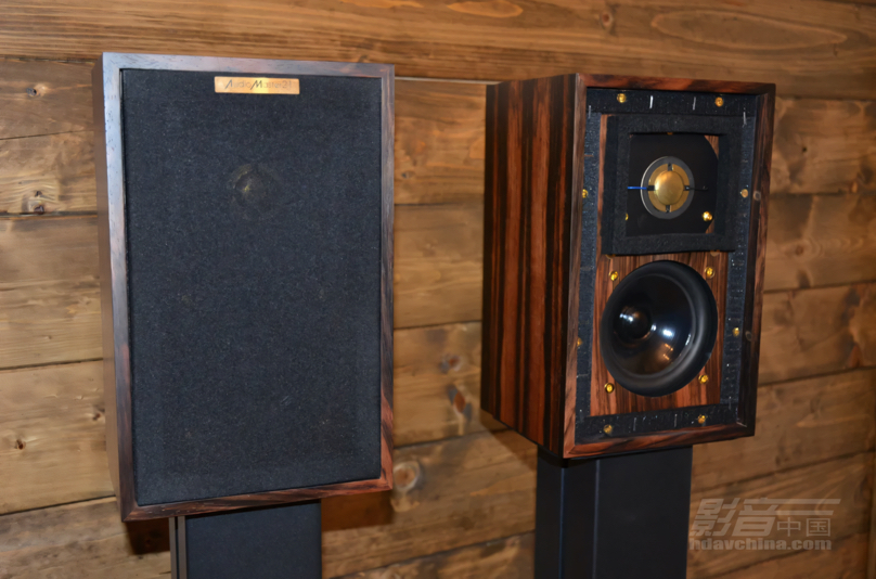

LS3/5A在销售20多年来,销售量超10万对,这个数字是非常惊人,而在这10万对箱子中,Rogers是销售时间最早,销售数量最多的品牌,一个卖出超过5万对,可谓扛起LS3/5A半壁江山。同时期还有Chartwell和Audiomaster,这三个品牌也被誉为“15Ω时代三杰”,但是除了Rogers之外,另外两个品牌并不顺风顺水。在LS3/5A诞生之际,Chartwell是能与Rogers抗衡的存在,但是好景不长,在1978年,Chartwell被Rogers的母公司Swisstone收购,两个品牌开始使用同一条生产线,此去经年,两个品牌几经辗转,Rogers依旧屹立,Chartwell却被淹没历史的长河中,直到2015年,Graham Audio收购了Chartwell,得以继续生产LS3/5A,也算血统得到延续。相比之下,Audiomaster并没有这么幸运,在母公司KJ Leisuresound的领导下,Auidomaster于1976年成立,主打低价市场,但是好景不长,在1980年便停产。在15欧姆到11欧姆的过渡时期,也涌现出不少品牌,包括RAM、Falcon Acoustics、Spendor、Goodmans等等。

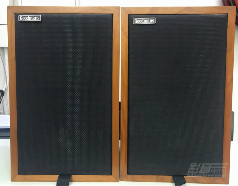

Goodmans LS3/5A
