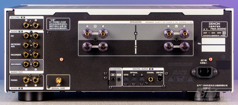

PMA-3000NE的背面板,左边是模拟音频输入/输出接口,靠近中间下方是数字音频输入接口

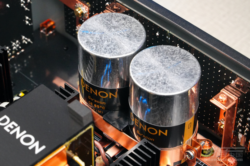

在功放电路的输出部分,我注意到PMA-3000NE使用了纯铜母线作为连接功放电路板与输出端子,以及电源与功放电路之间的导体。一方面是降低内阻,满足UHC-MOS放大技术大电流传输的要求。另一方面相比起使用电线(上一代PMA-2500NE使用电线),母线在视觉效果方面显得更整洁干净。母线是其一,PMA-3000NE电路板当中需要传输大电流的部分也通过增加铜箔厚度的方式实现。PMA-3000NE采用了140μm厚度的铜箔,比PMA-A110还要厚一倍。

PMA-3000NE使用纯铜母线作为连接功放电路板与输出端子,以及电源与功放电路之间之间的导体之间的导体。母线就是用粗壮的金属棒,或厚重的金属条作为电能传输,在工业里面十分常见,好处是降低内阻,满足大电流传输

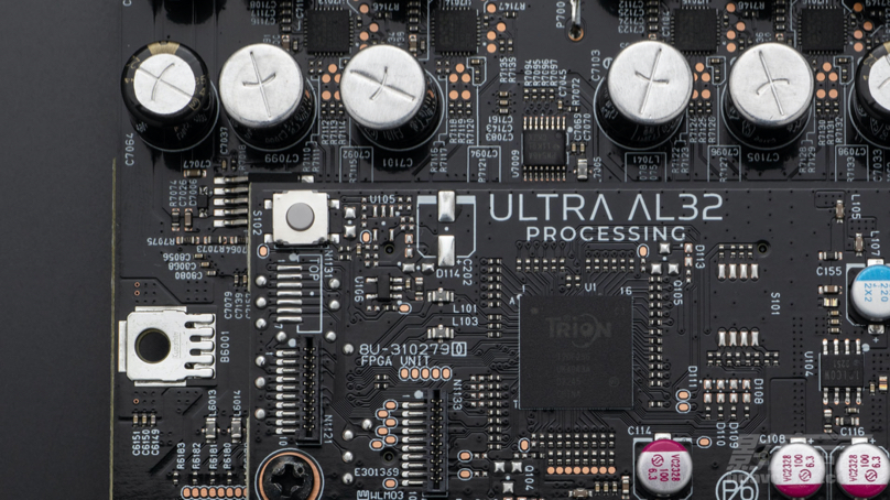

PMA-3000NE的内置DAC部分是最大的亮点之一,也是升级幅度最大的部分。D/A转换部分使用DENON著名的Ultra AL32 Processing处理器 + 4只ESS 9018K2M DAC芯片构成。9018K2M以单声道模式工作,每两只芯片以并联方式输出来提高输出电流,更进一步提高信噪比。时钟部分一共使用了三颗晶振,两颗分别负责44.1kHz和48kHz及其倍频采样率的PCM数字音频,另一颗面向DSD数字音频,模拟音频部分的是分立元件制作。数字输入接口则有光纤、同轴和USB Audio。其中,USB Audio界面支持PCM数字音频最高支持32bit/768kHz,DSD最高支持1bit/11.2MHz,性能和音质最好,所以我听数字音乐时必然选择它的USB Audio接口。

PMA-3000NE的DAC部分使用Ultra AL32 Processing处理器 + 4只ESS 9018K2M构成

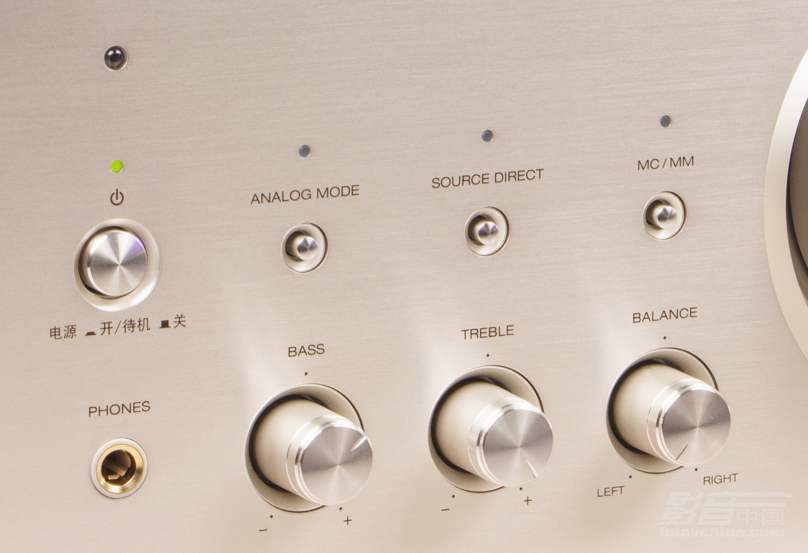

PMA-3000NE具备模拟模式功能,这功能需要在前面板的“Analog Mode”按钮进行操作。这功能有两种模式,模式1是关闭D/A转换电路,模式2是模式1基础上再把屏幕关闭,尽可能排除干扰。而且我习惯上还会把“Source Direct”功能开启,把音调功能也关闭
