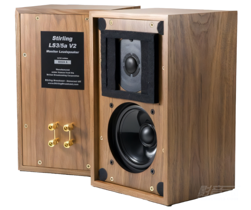

Stirling Broadcast LS3/5A V2
网址:www.stirlingbroadcast.com
还能称之为正统的品牌还有Stirling Broadcast,创始人Doug Stirling1972年加入BBC并参与LS3/5A的制作。在KEF停止生产T27高音和B110低音之后,Doug Stirling将库存的5000对单元悉数收购。Stirling LS3/5A V2外观尺寸和原版相同,高音单元外观有明显区别,虽然也有金属保护罩,兼顾保护和高频波导作用,但是羊毛毡粘贴面积却由正方形变为长方形,。中低音单元保持了安装在前障板后面的传统做法,箱体采用12mm桦木层板及山毛榉强化支架的传统设计。与其他产品最大的不同是,Stirling LS3/5A V2背面板有两对接线柱,支持双线分音,同时这项设计也获得了BBC的认证。

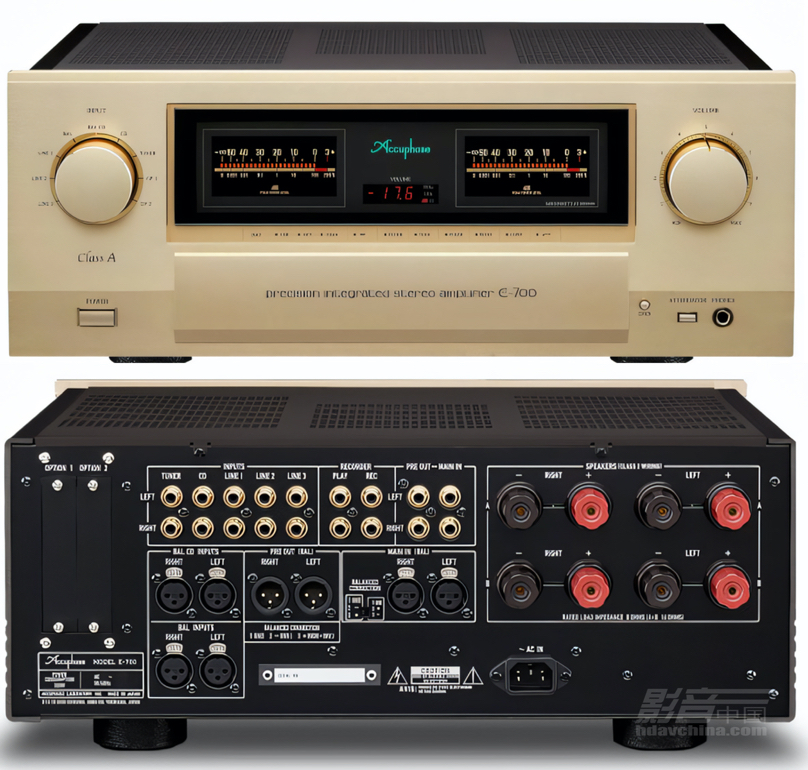

搭配功放:Accuphase E-700
网址:www.accuphase.com
E-700是Accuphase的新品甲类合并式放大器,是E-650的后继型号,同时融合了Accuphase 50周年旗舰型号 E-800 的众多技术。前级部分采用带有ANCC的平衡AAVA音量控制,创建从输入到输出的平衡配置,实现完美的驱动。驱动扬声器的功率放大器级已从三个元件增强到四个,进一步提高了可靠性。后级部分采用最新的仪表放大器方法平衡信号路径,并配备先进的“MCS+”电路和电流反馈放大电路,输出功率管采用的是MOSFET,由每通道4个并联推挽纯甲类模式工作。电源部分采用了大环牛和大容量滤波电容器,E-700可实现35W/8Ω、70W/4Ω、140W/2Ω和160W/1Ω的线性功率输出。在背面留有扩展槽,保留升级余地。

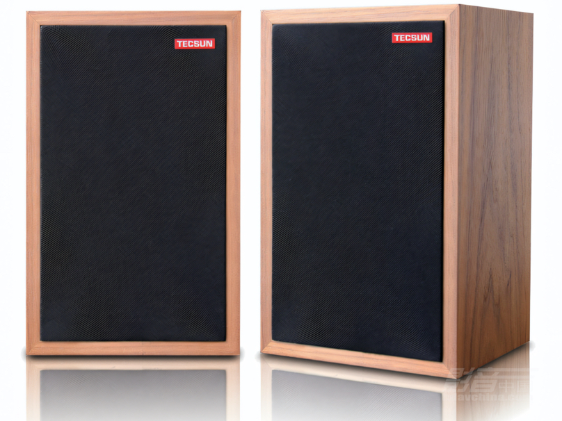

德生 SP-80A
网址:www.tecsun.com.cn
这也许是为数不多没有冠上LS3/5A的名号,但它却是以LS3/5A为模板复刻的,是极少数的国产LS3/5A。 并且德生对SP-80A做了很大的改动,基本上仅保留了外形和音色。首先与绝大部分LS3/5A不同的是,SP-80A的阻抗为8欧姆,虽然灵敏度只有85dB,但是实际上并不难驱动。单元方面则是德生自行研制的,这对于有工厂的德生来说并不是难事。丝膜高音单元覆盖了金属网罩,高音单元的四周有一圈与网罩同样厚度的棉条,用于过滤过强的高音,以及避免声音过于分散。低音单元为纸盆单元,其防尘帽与振膜采用了不同的材质,悬边较大,弹性良好。

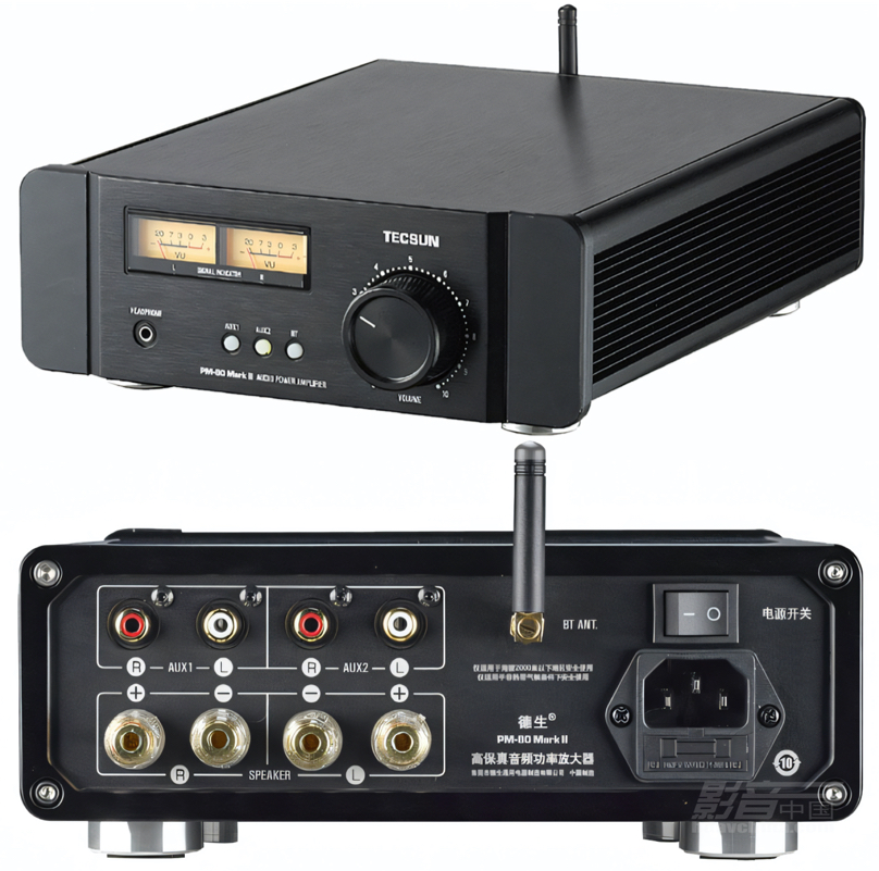

搭配功放:德生 PM-80 Mark II
这是数年前PM-80的升级款,功率与配置上做了一些改动。功率输出由原先的25W提升至30W。其次,PM-80采用的蓝牙接收模块是4.2版本,支持Aptx传输,可以播放接近于CD质量的蓝牙音乐,而PM-80 Mark II采用的蓝牙接收模块是5.0版本,支持Aptx-HD传输协议,支持24bit/48kHz数字音乐的传输。PM-80 Mark II采用电子音量控制器,电子音量控制的好处没有传统电位器磨损的问题,一致性也比较好。PM-80 Mark II将音源切换改为面板上的按键操作,且按键兼顾了指示灯的作用。PM-80 Mark II保留了耳机输出功能,支持高阻和低阻耳机,同时也保留下来高电平和低电平的RCA输入端子,以匹配输出电压不同的音源。

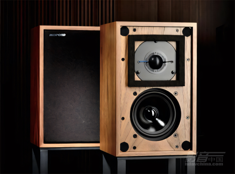

锐榜 LS3/5A
网址:m.respondaudio.com
锐榜成立于2003年,同样是一个国产音响品牌。作为复刻产品,锐榜做了一些改进,旧版T27高音单元使用Mylar材料,具有清亮、清脆的音质,但在13-15kHz频率段存在明显的波峰,因此需要复杂的分频器来消除波峰。锐榜LS3/5A采用了性能更优的丝膜高音单元,这种材料避免了波峰问题,从而简化了分频器的设计。LS3/5A保持了无面板设计,振膜两侧是标志性的引导线,这种设计使得声波扩散角度较宽。在高音单元外围添加了一圈防衍射的吸音棉,以控制扩散角度并减少衍射失真。箱体内四面采用环保阻尼板结帖制震,控制箱体的Q值和板材共振。锐榜L35A最大的特点就是推出套件版和成品版,其中套件版就是将配件配送到手,用户根据指引自行组装,享受到DIY的乐趣,同时价格也更便宜。

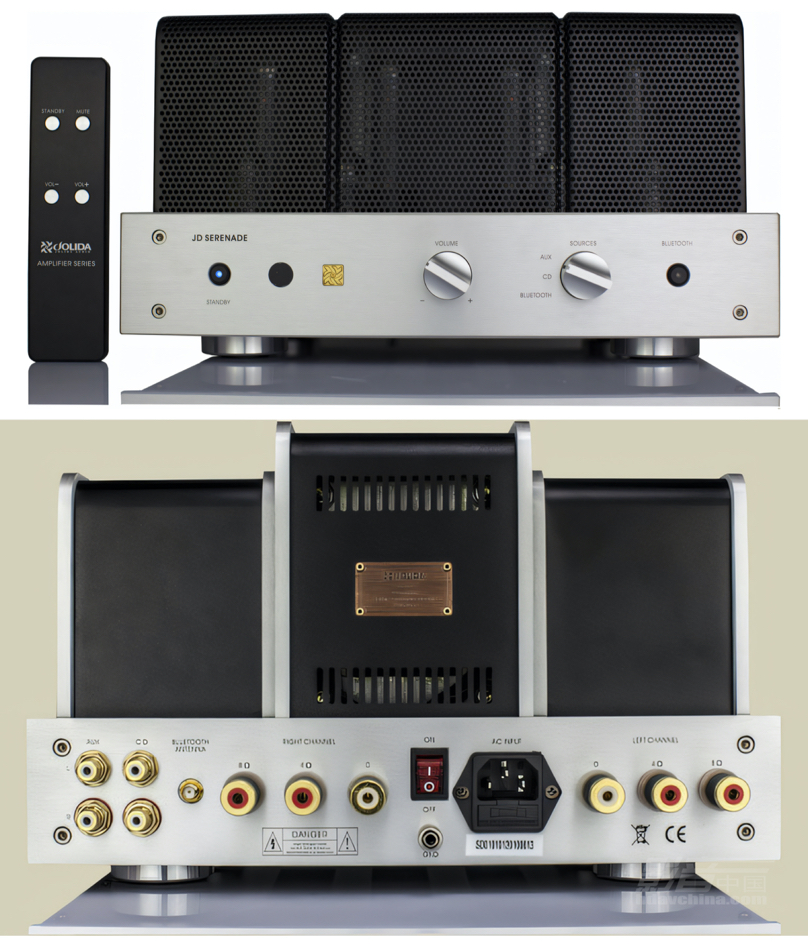

搭配功放:Jolida JD SERENADE
网址:www.jolidaaudio.com
JD SERENADE是JD202 BRC的改良版本,继承了经典型号JD202的设计理念。该胆机由JOLIDA引入全新的音乐理念及旗舰功放制作工艺,采用了全新电路和更高规格的电器元件。SERENADE选用了高品质的高压滤波电容,并增加了定制的储能电容,以提升低内阻和高瞬态放电能力。使用全套俄罗斯进口的Electro-Harmonix胆管,每声道配备一枚12AX7作为改进型SRPP前级电路,并用一枚12AT7构成优化设计的长尾倒相放大电路,推动一对EL34进行推挽输出,输出功率达到30W/8Ω。搭载蓝牙5.0模块,支持Apt-X HD高品质音频传输解码,确保即使在普通蓝牙信号源下也能提供优异的播放效果。

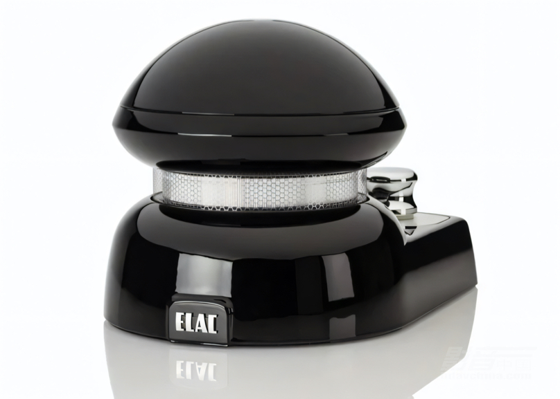

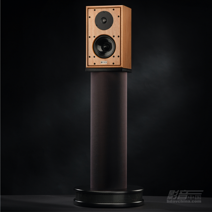

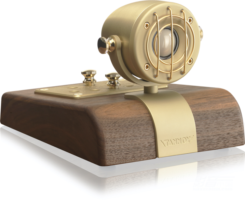

说到这个话题,最后再跟大家探讨一个问题,像LS3/5A这类小音箱需要维持本味吗?Harbeth推出了Nelson低音脚架,ELAC 4Pi Plus.2蘑菇头超高音,Tannoy有SuperTweeter超高音,可以发现这器材都能为小音箱提供能出色的低频下潜,或者是更出色的高频延伸。很多人会认为这样不Hi-Fi,或者这样就失去了监听的意义,当然,对于一部分人来说,这是扩展玩法的方式,他们乐于见到这种产品的诞生。那么这个问题的答案与否,就交给各位了。
Tannoy SuperTweeter超高音
