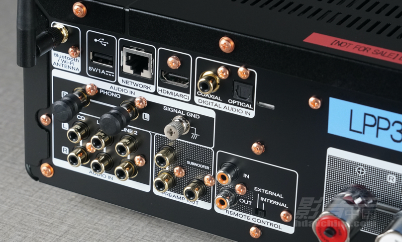

MODEL 60n的输入接口和传输方式,包括蓝牙,光纤、同轴、HDM ARC、USB-A、网络接口用于数字音乐传送,另外,它还有唱头放大输入,前级输出部分还提供低音信号输出,通过外置低音音箱来加强低频效果

从形式上,这个搭配方案是两声道HIFI音响。从功能上,马兰士Marantz MODEL 60n自带DAC,并支持以HEOS流媒体,蓝牙,Apple Airplay 2、HDMI ARC、光纤,同轴方式传送数字音乐,又或者是本地音乐播放(读取外置USB存储设备里面的音乐)。模拟音频部分还自带MM唱头放大器,对应采用MM 唱头的黑胶唱盘。MODEL 60n所提供的功能都非常实用。
其中,马兰士Marantz MODEL 60n是少数具备HDMI ARC接口的HIFI放大器。HDMI ARC是当今得的平板电视机里面几乎是标配接口,在音响产品里面,HDMI ARC常用于家庭影院放大器,Soundbar音响。它可以将电视节目的声音通过HDMI线(要求HDMI线支持ARC功能)传送到外置音响播放。不仅如此,马兰士Marantz MODEL 60n还提供低音信号输出,以2.1形式播放声音可以感受到更震撼的低频效果。
至于数字音乐的支持方面,马兰士Marantz MODEL 60n以HEOS流媒体的性能最强,一方面可以控制马兰士Marantz MODEL 60n,另一方面就是推送音乐。音乐来源可以是在线流媒体音乐,也可以是本地音乐播放。其中,本地音乐可以连接家庭NAS,或USB存储设备。在使用时我发现,只要将USB盘接到马兰士Marantz MODEL 60n,不仅能让放大器播放里面的音乐。如果使用HEOS搭建多房间音乐播放时,HEOS还能自动将USB盘里面的音乐共享到多房间系统里面,完全不需要任何设定,总之就是非常实用且好用。

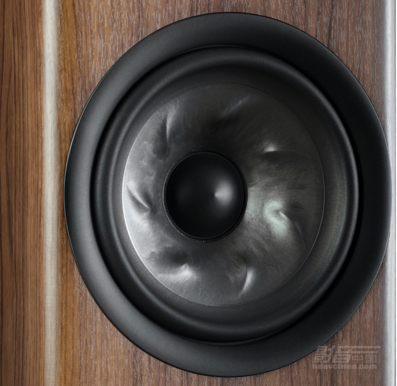

如果你看到R200书架音箱的实物,或许你会感到好奇。为什么高音单元的外观是环形的,中间还有一个尖尖的小尖锥?为什么低音单元的音盆上面有多个凸起的,有折痕的设计?为什么背部的导管里面安装了一个子弹头形状的组件?其实这些都是为了优化声音重播效果的设计。

先说单元,R200书架音箱的高音单元是1英寸的环形振膜高音单元,环形振膜的特点是音圈将振膜分成内环和外环两部分,同时振膜与中间的相位塞(俗称“尖鼻子”)以及边缘位置连接,与我们常见的半球顶高音单元的振膜截然不同。环形振膜高音单元的特点是具有更好的高频响应和扩散范围。R200书架音箱的中低音单元,官方称为“Turbine Cone Woofer”,直接翻译过来就是“涡轮音盆低音单元”,是因为音盆上面的七道涡轮形状的凸起部分,目的就是通过改变振膜形状来加强音盆某个区域的刚性,从而减少分割震动的影响。原理就是类似于把一张纸经过反复多次折叠后可以提高承重量。
R200书架音箱的“Turbine Cone Woofer”中低音单元
