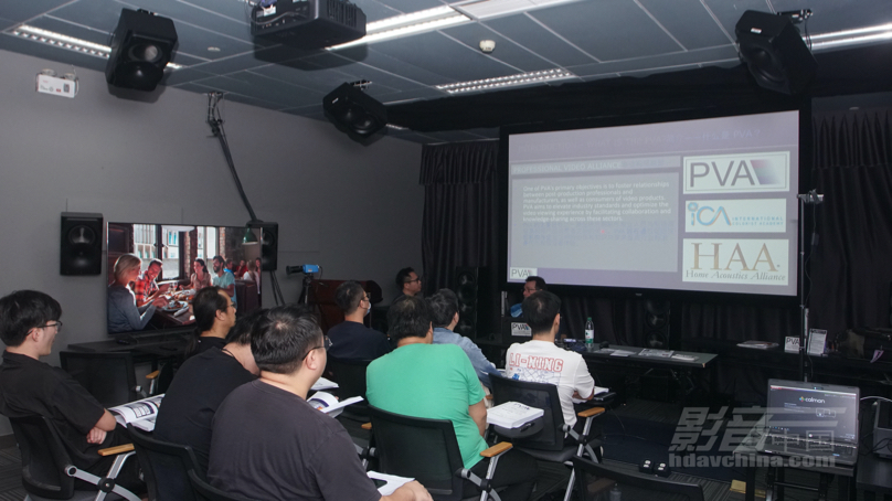

11月12-15日,《家庭影院技术》杂志和影音中国联手美国Professional Video Alliance (PVA)专业视频联盟、International Colorist Academy (ICA)国际调色师学院共同举办了ICA国际调色师PVA认证一级与二级视频调校培训。而担任此次培训课程的讲师为ICA国际调色师学院认证讲师、PVA创始人Gregg Loewen。Gregg Loewen曾是美国THX视频培训的讲师,美国CEDIA协会关于视频领域的技术顾问,并且也是全球众多知名影音品牌的视频技术顾问,包括Epson、JVC、Optoma、Runco、Pioneer、Samsung、Panasonic、ChromaPure、CalMan和Quantum Data等。Gregg Loewen在影像电子学领域拥有深厚的积累,并且参与了超过4000个家庭影院和商业影院大画面视频系统的设计与调校。此次培训由本刊执行主编李玮盛进行全程中文翻译。

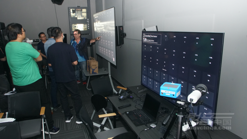

●Hands on training on the latest flat panels and projectors focusing on UHD, DCI and Rec 2020 Color Spaces, EOTF gamma manipulation, application of HDR best practice to projector technologies.
最新平板显示器和投影机的动手培训,聚焦于UHD、DCI和Rec.2020色彩空间、EOTF伽马校准、HDR在投影技术中的应用与相关调校

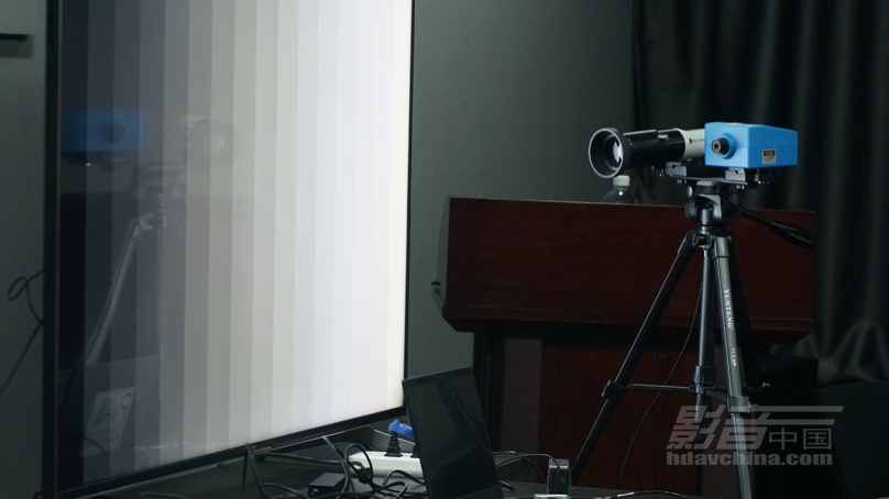

此次培训课程强调理论与实践的结合,学员可利用专业的光学测量仪器、视频测量和调校软件、视频信号发生装置对各种不同的家用显示设备进行针对性的画面调校,包括平板电视、家庭影院投影机、激光电视等等。每天课程结束之后,学员可在教室继续学习视频调校至晚上十点,进一步巩固课堂知识。
