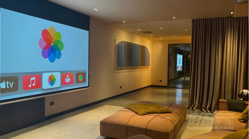

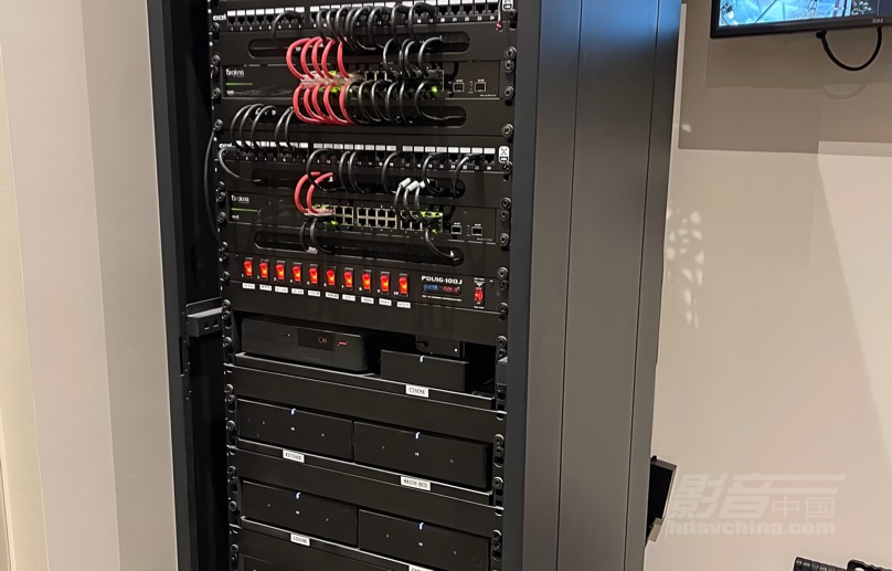

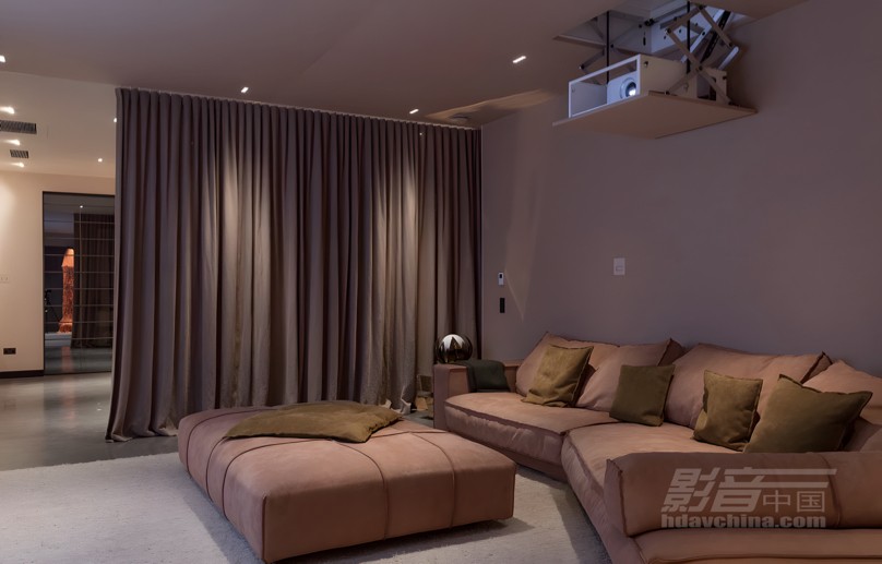

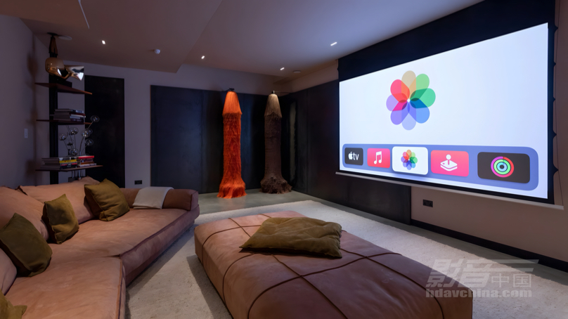

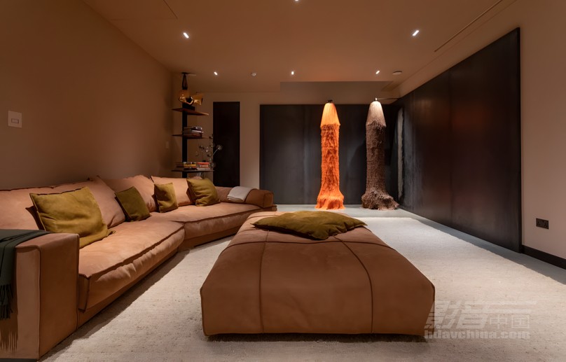

由技术集成商M.E.G.A. AV Installations所设计的Notting Hill Experience方案获得了CEDIA Awards 2023 EMEA地区最佳媒体室等级一大奖。客户希望将他们大型地下室的空间改造成两个空间,一个是用于观看电影和游戏的媒体室,另一个用作艺术画廊之用。为了在不使用时隐藏影音设备并避免对房间美观产生任何影响,JVC 4K家庭影院投影机被安装在一个 Future Automation 升降机上,而屏幕是一个 110 英寸的Screen Excellence 可伸缩幕布。整个地下室的区域范围较长,并被窗帘隔开,因此主要挑战难点在于只能使用天花板和后墙来安装扬声器。集成商选择了Triad 7.3 环绕声系统配置。通过使用带有单元倾斜设计的扬声器,将声音直接指向座位位置而不是地板,并使前置扬声器听起来仿佛在屏幕后面。房间有层高较高的天花板和抛光的混凝土地板,导致高混响时间,因此整个房间十分强调声学处理,特别是在天花板上,安装有各种3D扩散处理材料。后墙填充了密集的 ROCKWOOL,并在中间有一排7个扩散处理材料。后来客户要求安装一台索尼 PS5,但由于从座位区到机架室的距离为 25 米,因此决定将控制台放在沙发后面,并使用 HDMI over HDBaseT 扩展器。
