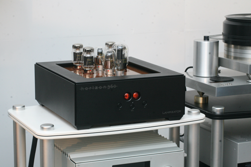

11月23日下午2:30分,艾音仕在广州国际音响&唱片展上面发布了Lampizator全新旗舰解码器Horizon360。LLampizator是波兰音响品牌,创始人叫Lukasz Fikus。Lukasz Fikus在大学期间修读电子工程系,创业前已经从事电子相关工作19年,与此同时Lukasz Fikus也是一名音响发烧友和乐迷。Lukasz Fikus从80年代开始钻研音频技术,而且对电子管情有独钟,正因为这份爱好,Lukasz Fikus在2010年就创立了Lampizator。
Horizon360是上一代旗舰Horizon的替代型号,Horizon的意思是地平线,有“广阔”的含义。360是指360度,有“立体”的含义,这就是全新旗舰Horizon360对声音重现的追求,广阔而有立体感。

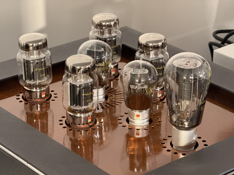

Lampizator Horizon360旗舰解码器的电源部分和模拟输出部分采用电子管。其中,模拟音频部分采用6SN7 + KT88的配置
Lampizator的创始人Lukasz Fikus在发布会上为大家解读Horizon360的设计
Horizon360在电源和模拟放大电路当中同样使用了电子管,而且体积大,自身重量为 33kg,目的是通过厚重的机箱,加上避震设计来抑制震动,避免产生噪音。Horizon360的模拟音频的输出级电路使用了6SN7 + KT88的搭配,特别是末级电路中每声道使用了1对KT88电子管,这几乎是绝无仅有的设计,因此Horizon360有时候会被在场发烧友误以为是电子管功放。Lukasz Fikus在发布会上介绍到,使用6SN7 + KT88的搭配符合自己对音色的追求,而且使用功率管作为解码器的输出级,它具有极强的驱动力,相当于一个高品质的前级放大器,几乎能驱动所有的后级功放。另外,Horizon360自身也带音量控制功能,完全可以直接驱动后级功放。
在数字电路部分,Horizon360重新设计了DAC电路,新的DAC芯片,不仅性能更好,同时在数字传输界面和数字音频规格的支持方面都有改良和提高。数字传输界面除了常规的AES/EBU、光纤、同轴外,还提供USB Audio、I2S和XMDI界面。其中,XMDI界面是Taiko Audio公司的数字音乐播放器上使用的数字界面。当两者结合使用时,XMDI界面可以得到更好的音质。在数字音频规格的支持方面,Horizon360最高可以支持DSD512和PCM768kHz。

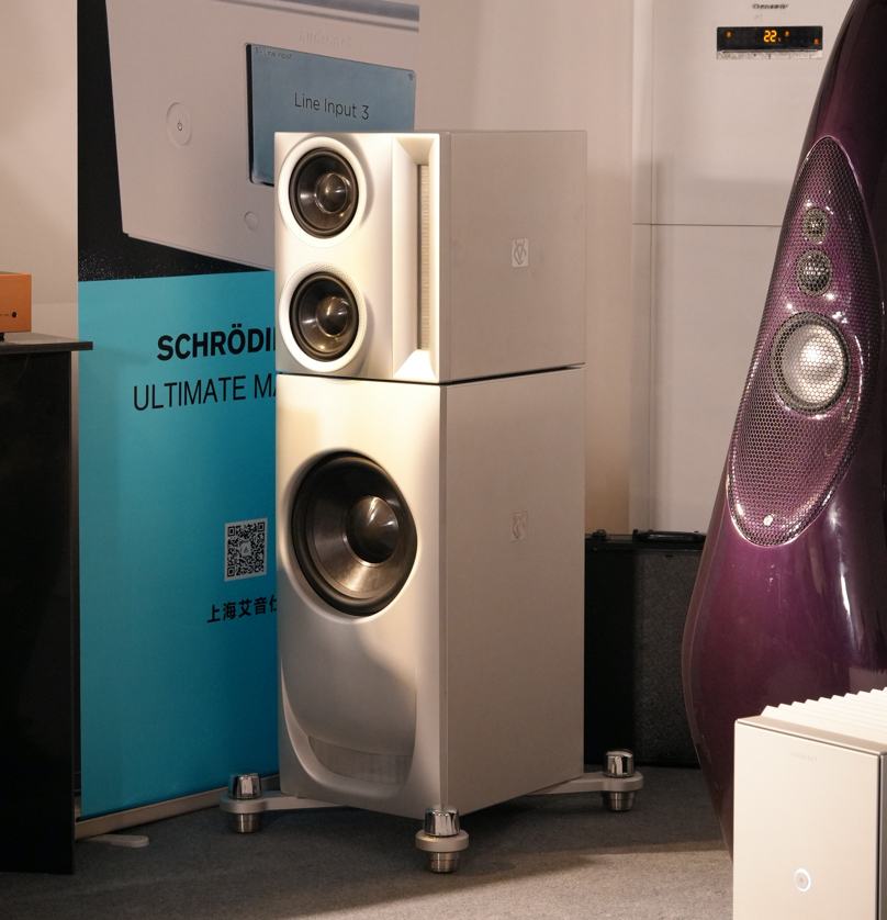

在发布会当天,代理商使用Horizon360解码器直接驱动COSVOX Line/SUB212的三分频有源一体化音箱作为演示。Horizon360是一种温暖,开阔,听感舒展的声音,而且它的驱动力也很好,播放节奏强劲的敲击音乐,力道和速度表现都十分出众。

在发布会当天就是使用Aurender流媒体播放器,Horizon360解码器直接驱动COSVOX Line/SUB212的三分频有源一体化音箱,组成一套简洁的HI-END音响
