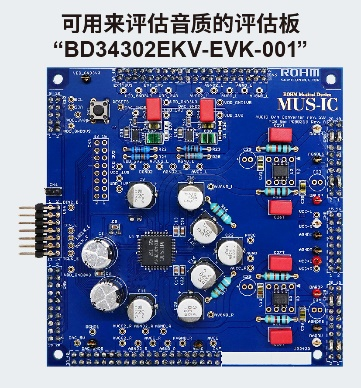

       全球知名半导体制造商ROHM(总部位于日本京都市)开发出一款属于适合播放高分辨率音源*1的MUS-IC™系列旗舰机型32位D/A转换器IC(以下简称“DAC芯片”)“BD34302EKV”,并推出其评估板“BD34302EKV-EVK-001”,现均已开始销售。

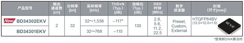

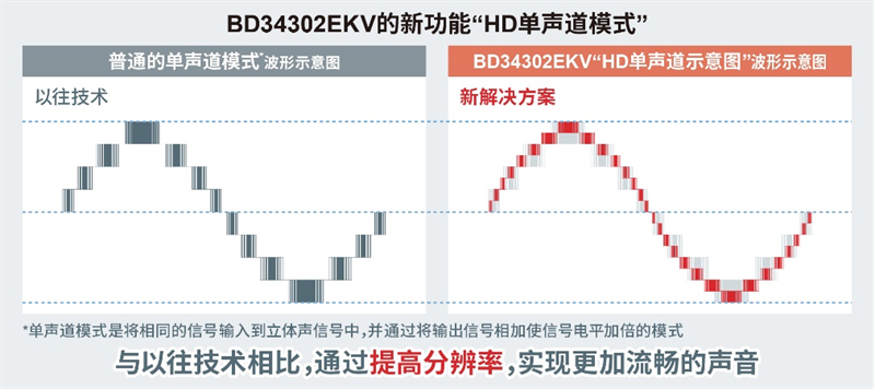

       BD34302EKV通过采用了DWA(Data Weighted Averaging)*2新算法,使其主要性能指标——THD+N*3特性达到-117dB(THD:-127dB),从而能够打造出让人感受到更真实质感的音质。另外,噪声性能指标“信噪比(SN比)”达到130dB,实现了满足旗舰机型用DAC芯片要求的性能。此外,支持可播放的采样频率高达1,536kHz,可以更大程度地发挥出客户设计的数字信号处理器(DSP)的高精度运算优势。不仅如此,每个通道分配1枚DAC芯片的单声道模式,采用的是ROHM自有的HD(High Definition)单声道模式*4,这非常有助于实现自然流畅的声音。而且,MUS-IC™系列即使在微小的细节上也展现出毫不妥协的匠人技艺。在ROHM多年来积累的音质设计技术基础上,还为BD34302EKV的每个引脚选择了最合适的键合线材料,以更真实地表现出乐器原本的“质感”。这些特点有助于实现高音质音响设备制造商所追求的理想声音。

评估板型号:BD34302EKV-EVK-001

*4) HD(High Definition)单声道模式
一种通过ROHM自有的数字信号处理方法来提高比特(振幅)方向分辨率的技术。利用该技术可提高数值性能,
还可将音质改善为能够体现出乐器质感的丝滑流畅的声音。
