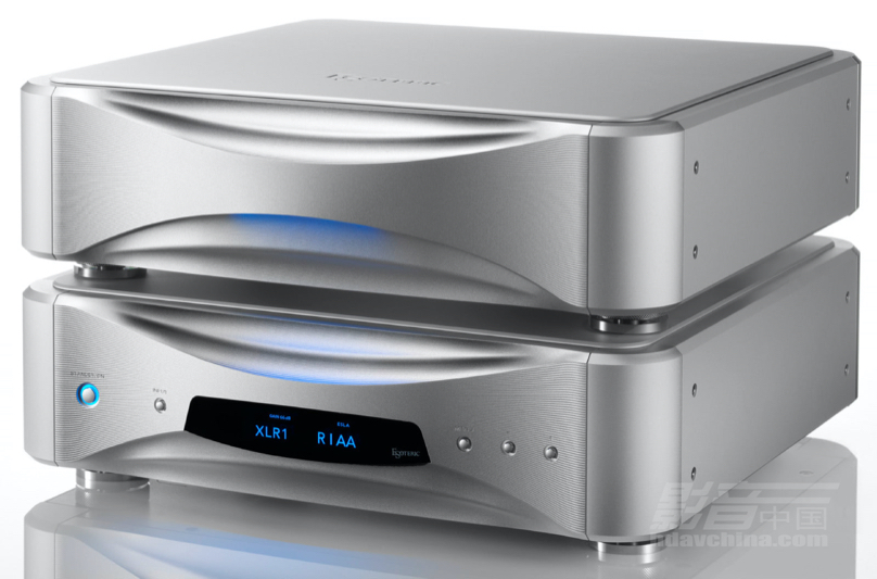

在本届广州国际高级音响唱片展上,Esoteric多款重量级的旗舰产品闪亮亮相,其中包括了Grandioso E1旗舰平衡唱头放大器、Grandioso G1X旗舰主时钟、Grandioso K1X SE SACD播放器等。当中的焦点所在,莫过于专门搭配Grandioso T1旗舰唱盘的,Esoteric首款全平衡唱头放大器Grandioso E1。Grandioso E1采用了特别的分体式设计,上半部份为唱头放大器主机,负责所有的信号输入与输出,同时为了确保信号传输与放大处理不受干扰,特别将显示屏和其他功能控制电路放置到下半部分的电源机身之中。这种完全独立的分体式设计,使得唱头放大器主机不会受到电源电路、电子显示屏以及控制电路等所带来的信号干扰。

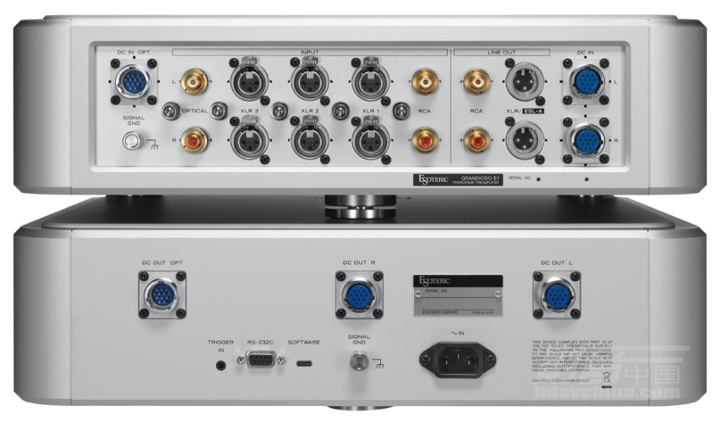

Esoteric首款全平衡唱头放大器Grandioso E1采用分体式机身设计,上半部份为唱头放大器主机,而下半部分则是电源部分,有趣的是显示屏和功能按键都被设计在电源部分
在设计方面,Grandioso E1的一个重要特点在于,配备了3种不同类型的输入接口,包括3组平衡XLR电流输入、1组光学唱头RCA输入以及1组非平衡RCA电压输入接口。通常由唱头线圈产生的电流信号,传送到唱头放大器,电流信号需要通过I/V转换器,将电流信号转换成电压信号。Grandioso E1所采用的平衡电流输入接口就不需要经过这个转换的步骤,将唱头线圈所产生的电流信号,直接传送至唱头放大器的信号放大电路之中。这样就能避免信号转换过程中可能会造成的损耗问题,确保信号的动态范围得以最大程度的保留。Grandioso E1在信号处理部分采用的是全平衡电路设计,并且将电流和电压输入处理电路分开,而光学唱头则同样采用单独的处理放大电路。Grandioso E1每声道配置了4路放大电路,属于完全平衡的放大电路。在信号输出方面,Esoteric的用户可以选择使用ES-Link Analog电流输出。电源部分配备了3组独立的电源输出,包括一路供应给光学唱头,其余两路供应给左右声道。
Grandioso E1共拥有了3种不同类型的输入接口,包括3组平衡XLR电流输入、1组光学唱头RCA输入以及1组非平衡RCA电压输入接口

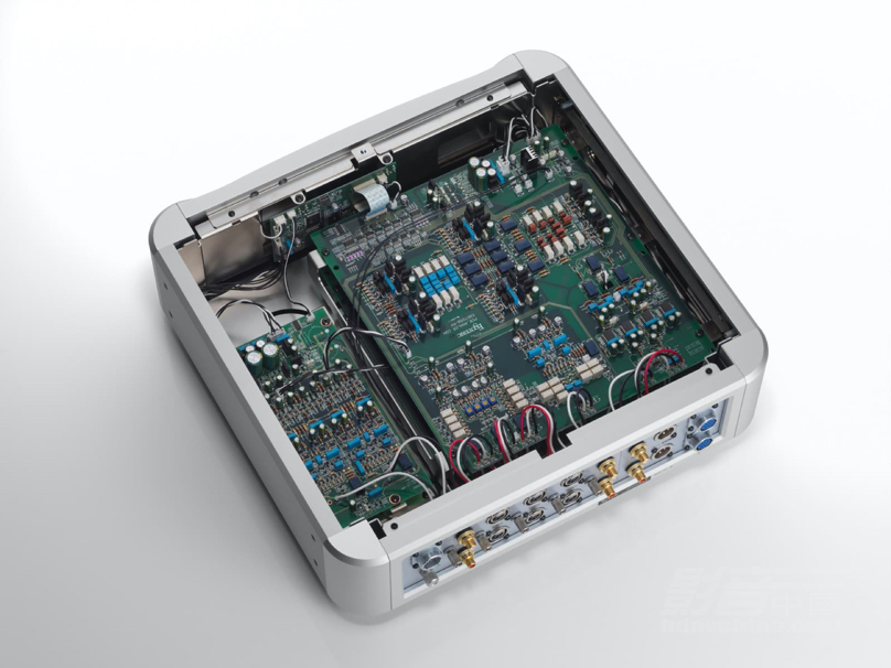

Grandioso E1采用了全平衡处理与放大电路设计

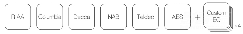

Grandioso E1作为Esoteric旗舰唱头放大器,除了默认的RIAA EQ曲线之外,还拥有5家主流唱片公司的标准EQ曲线,包括Columbia、Decca、NAB、Teldec、AES,总共有6种EQ标准曲线设定。同样用户还可以设定4种自定义EQ曲线,保存在用户设定之中。每种自定义EQ曲线的调整范围包括Low limit(Hz)、Turnover(Hz)、Roll Off(dB/10kHz),可以针对旧录音唱片EQ曲线数值进行专门的设定。这就意味着Grandioso E1能够通过准确的EQ曲线设定,播放绝大多数的黑胶唱片。总的来说,Grandioso E1是Esoteric今年所带来的一款别具匠心、创意十足的旗舰唱头放大器。
6种经典的EQ曲线,加上4种可自定义的EQ曲线,使得Grandioso E1可以准确播放绝大多数的黑胶唱片

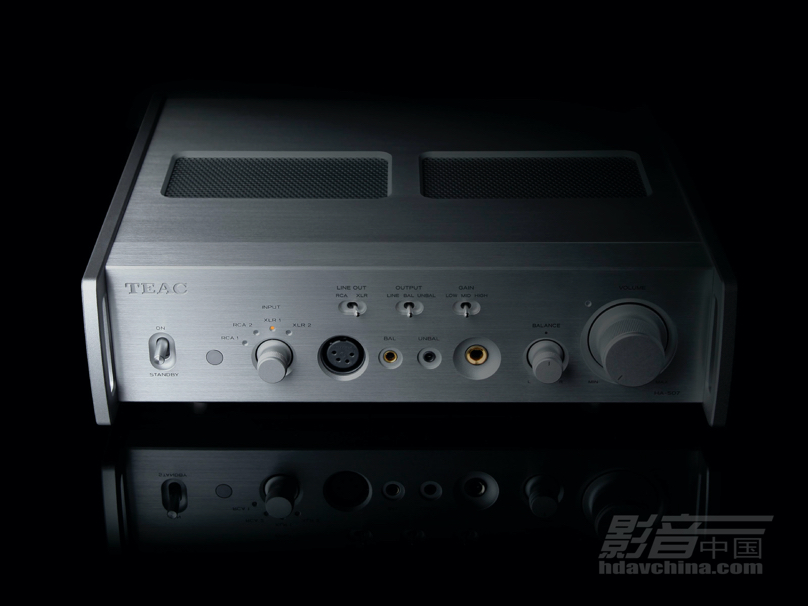

此外,在TECA重点新品方面,TEAC HA-507一方面可以作为一款输出功率强劲的耳机放大器,具备了6700mW + 6700mW (32Ω负载)平衡耳机大功率输出,足以轻松驱动市场中各式各样的耳机系统,同时也可以作为一款前级放大器,与TEAC Reference 500系列后级功率放大器搭配使用。
