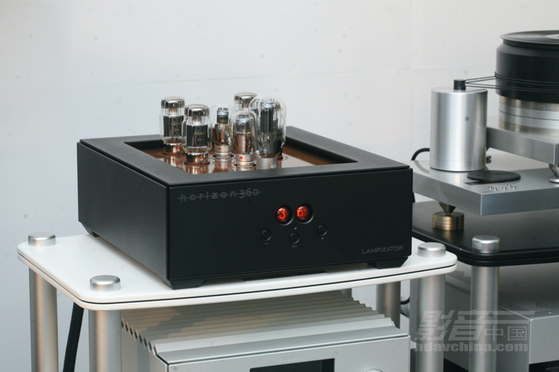

Lampizator的解码器之前登陆美国市场,获得了不错的反响,或许是Lampizator的声音风格很符合美国消费者的追求。Lampizator的解码器都有一个共同特点,就是音频电路上都使用了电子管。Lukasz表示不论是旗舰级别,还是入门级别,所有型号使用的电子管及搭配都由Lukasz反复尝试之后确定。对于全新旗舰Horizon 360。Horizon的意思是地平线,有“广阔”的含义。360是指360度,有“立体”的含义,代表着Horizon 360追求广阔而有立体感的声音。Horizon 360不仅使用了全新的DAC电路,支持DSD512和PCM768kHz。数字传输界面除了常规的AES/EBU、光纤、同轴外,还提供USB Audio、I2S和XMDI界面。其中,XMDI界面是Taiko Audio公司的数字音乐播放器上使用的数字界面。当两者结合使用时,XMDI界面可以得到更好的音质。

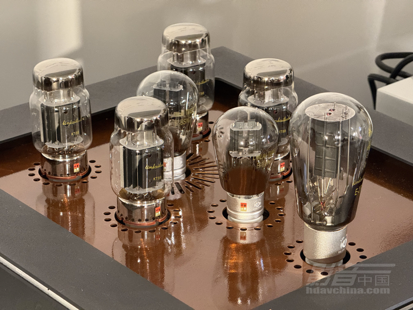

Horizon 360最壮观的莫过于电子管部分,它在电源和模拟放大部分都使用了电子管。其中,模拟音频部分采用6SN7和KT88(每声道一对),并提供音量控制功能,这是解码器里绝无仅有的设计,使用功率管作为输出级可以输出较高的电压驱动后级功放,把前级放大器省去。
Horizon 360解码器

模拟音频部分采用6SN7和KT88(每声道一对),另外电源部分也使用了电子管
