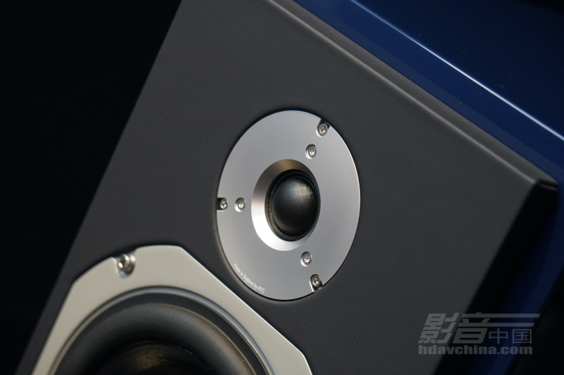

高音单元的型号为SH25-76S,具备更高的灵敏度,更好的高频延伸

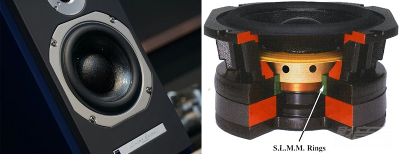

SCM20ASL LE的中低音单元型号为SB75-150SL,长磁隙,短音圈设计,右图中的绿色部分就是超线性磁导体材料

SCM20ASL LE的高音单元型号为SH25-76S,中低音单元型号为SB75-150SL,是2路书架音箱中的最高配置。我记得上一次写C1C中置音箱时,它使用的高音单元型号为SH25-76,其磁通密度是1.5特斯拉(15000高斯),这个数值已经高于绝大多数的球顶高音单元。SH25-76S更高一个级别,使用了更大的钕磁钢,磁通密度达到2.0特斯拉(20000高斯)!可以说是绝无仅有。在音圈部分,它们两者的音圈长度同样为2mm,但SH25-76S的音圈支架的材料使用了合金材料,所以散热性能更好,功率承受能力更强,这只高音单元除了在SCM20、SCM20ASL Pro和SCM20ASL LE使用外,包括ATC SCM50在内及更高的型号在使用。
同样的音圈长度,更高的磁通密度,意味这更高的Bl值(力因素),动力更强,提高单元的灵敏度,震动速度更也快。因此SH25-76S的灵敏度高达91.5dB@1W/m,而且SH25-76S的高频响应更优秀,平均声压级最高的范围是1.5kHz~22kHz,-6dB时高频延伸能到26kHz。
SB75-150SL这个中低音单元,磁路系统采用对称磁路,以及长磁隙,短音圈设计。可以确保音圈更多的在磁隙的线性区域里面做位移。与此同时,还在磁隙里面使用了ATC著名的超线性磁导体材料,具有高导磁率和超低电导率的特性,能在100Hz~3kHz频率范围内将三次谐波失真降低10~15dB。所以型号里面有SL标识,是Super Linear的简写。超线性磁导体材料被广泛应用在ATC高端型号所采用的单元。比如说,15英寸口径的SB75-375SL,12英寸口径的SB75-234SL低音单元就是采用超线性磁导体材料。

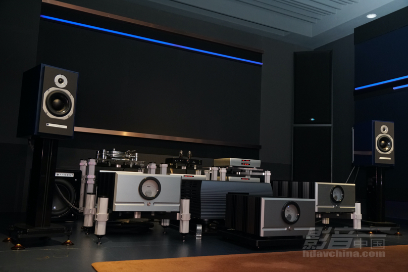

使用有源一体化音箱,一部分人喜欢用播放器直驱,认为没有前级的声音更纯正,也有人喜欢增加一个前级放大器驱动,因为有源监听音箱在录音室里面是连接调音台使用,调音台本身就有前级放大功能。所以我对SCM20ASL LE使用前级放大器驱动下的声音更感兴趣,代理商力高音响也给我安排了KR Audio P135前级放大器。
加入KR Audio P135前级放大器之后的SCM20ASL LE,正如标题所说的“声音美出高级感”。我最大的体会就是SCM20ASL LE的高音变得非常漂亮,更鲜活,更华丽,有一种金光闪闪般的效果,同样的听琴鸟品牌录制的《巴赫小提琴协奏曲》,弦乐的音色变得鲜活亮丽,呈现出巴洛克音乐那种富丽堂皇的效果,听吉尔列斯在DG公司录制的《贝多芬“悲怆”钢琴奏鸣曲》,钢琴的音色清澈华丽,高音有光泽感,听起来更显得铿锵有力,更加晶莹剔透。
最大的感受莫过于再听《福雷安魂曲》,乐曲开端部分的弦乐音色非常丰满,华丽,低音提琴演奏的低音量感更为丰厚。在人声合唱部分,在直驱时声音的呈现以清晰来形容,在有前级驱动时可以用强烈的临场感来形容,声音很清晰的浮现在眼前,但听却不会有压迫感,而且声音更具立体感,声像也更大。在低音部分,有前级驱动时低音控制力更强,用发烧友的话来形容就是“像换了一台功放似的”,听起来更沉稳扎实。还有M4 Production的《凤凰于飞》专辑里面的“夜上海”,中低音效果非常紧凑,收放速度更快。

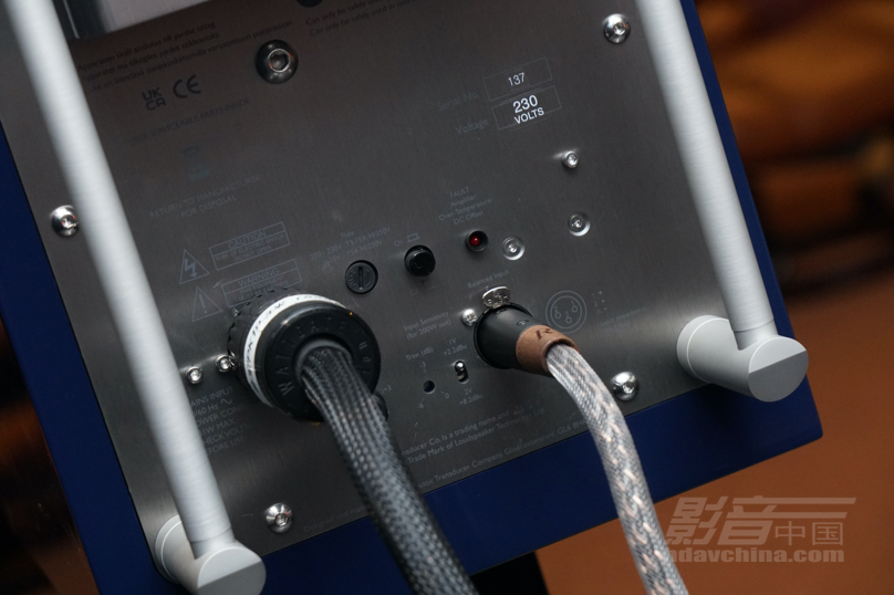

SCM20ASL LE的背部有两个调节,第一个输入灵敏度调侃,有1V(+2.2dBu)和2V (+8.2dBu)。目的是为了匹配前端设备。另外还有Trim调节,分别是0dB、-3dB和-6dB,起到限幅作用
