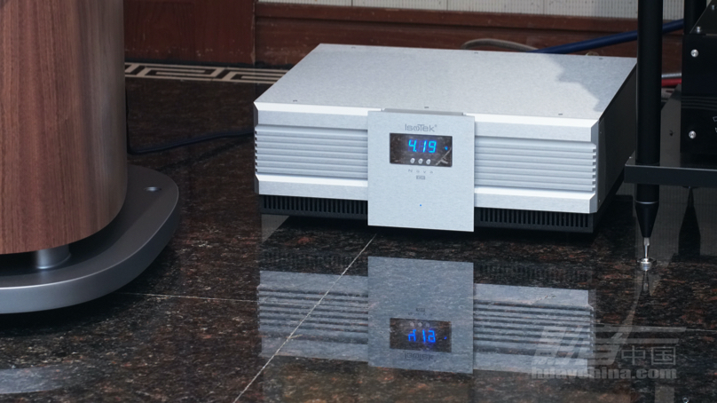

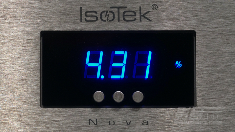

EVO3 Nova的前面板上面有一个LCD屏幕,还有三个圆形按钮,可以显示实时电压和电源波形的失真率,这个数据在不同的使用环境下都有所不同。另外还能把LCD屏幕关闭,减少视觉干扰

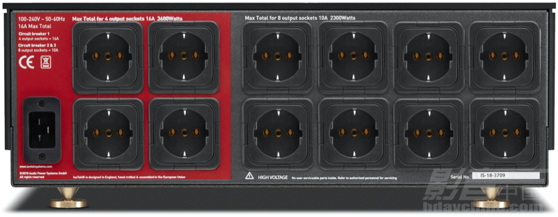

EVO3 Nova背部的电源输出插座有12个,其中有红色的4个电源插座是具备大功率输出,用于连接后级,有源低音音箱等器材,另外8个的输出功率较小,可以连接前级、播放器等器材

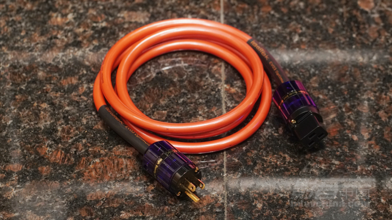

EVO3 Nova还随机附送一条发烧电源线

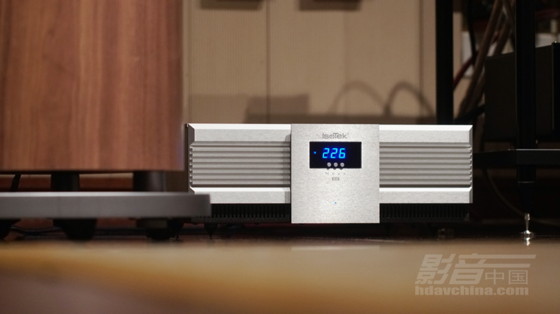

我这次试听的电源处理器属于Power Line Cleaners类别,型号叫EVO3 Nova,是一款台式机外形的电源处理器。它能提供过滤RFI信号(降低80%),消除共模和差模电源噪声,去直流成分,瞬时保护功能。EVO3 Nova一共提供了12个电源插座。这些插座中有4个插座是带有红色标识,另外8个有黑色标识。这两组电源插座在功率和电源处理方面都有区别。
首先在输出功率方面。4个红色标识的插座代表低阻抗高电流输出,可以提供最大16A电流,如果以220V为工作电压标准可以输出3520W的功率,适合连接功率放大器、有源低音音箱音响器材。另外8个电源插座最大提供10A电流,以220V为工作电压标准可以输出2200W功率,连接前级放大器、解码器之类的音响器材是绰绰有余。

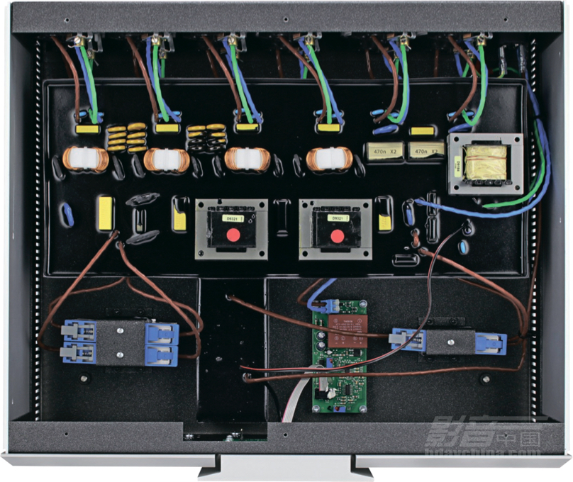

在电源处理方式上,4个红色标识的插座采用独特的Direct-Coupled©技术,直接翻译过来就是“直接耦合技术”。但千万不要以为是直连无处理,实际上线路当中依然有被动元件作为去除,而对于独特“直接耦合技术”就能让工频交流电直接传送到音响器材,相反电源中的杂讯就被电路中的被动元件去除。另外的8个电源插座不仅能去除电源中的噪音,它们还采用了IsoTek独特的自适应门控©技术,可自动感应连接的负载,从而根据功耗提供理想的最佳清洁电源。
这12个电源插座,每一个都对应一组处理电路,彼此之间并非并联。因此每一个插座就相当于一个独立电源,可以降低彼此之间的干扰。而且这12个电源分别由两组开关控制,一个负责大功率部分,另一个负责功率较小的部分,它们都隐藏在机箱的底部。
