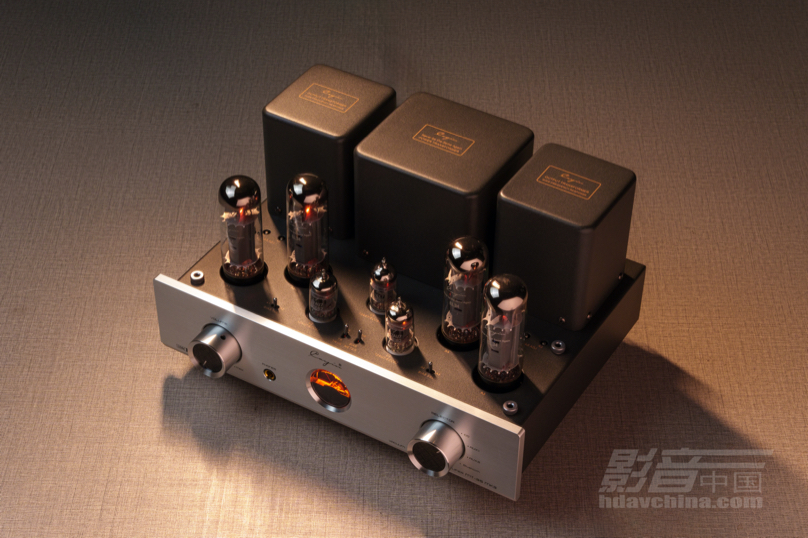

MT-35 MK3就是MT-35 MK2 Plus的替代型号。我记得以前也听过MT-35 MK2 Plus,这款MT-35 MK3在体积上与MT-35 MK2 Plus相差不大,功率放大级的电子管依旧是每声道一对EL34作为推挽输出,输出功率稍微有一点点提升,而且同样有三极管和超线性两种输出方式,输出功率分别是18W和36W。输入级和推动级得到改进,电子管的配置完全不一样。从另一方面,Cayin官网提供的资料也可以看出MT-35 MK3在指标方面的提升并不是那么一点点。

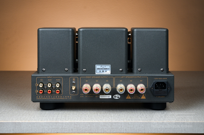

这些接线端子里面,从左到右分别是高电平模拟输入,蓝牙天线和喇叭线端子。其中,喇叭线端子有4欧姆和8欧姆输出阻抗的区分,用户根据自己音箱的标称阻抗进行连接

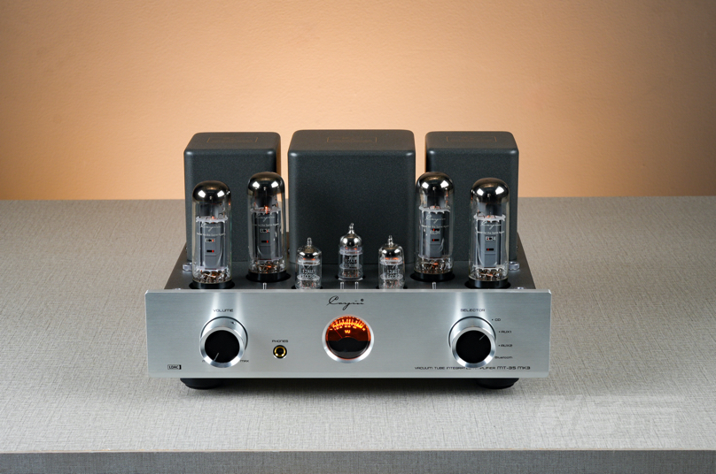

以MT-35 MK3的尺寸,我更偏向于应用在小书房,或者的办公室之类空间,接上一对高素质的小书架音箱来欣赏音乐之用。而且MT-35 MK3的前面板还有6.35mm规格的耳机口,在夜深人静的时候就可以接上耳机听音乐。与此同时,MT-35 MK3有普通版和蓝牙版的区分,普通版是纯功放,而我试听MT-35 MK3是蓝牙版。在蓝牙功能方面,它使用高通QCC5125蓝牙5.1音频模块,它能支持LDAC、aptX HD、aptX LL、aptX等编码格式,但更重要的是它的超低延迟特性,在玩游戏,追剧的时候能够实现音画同步,体验感更好。听MT-35 MK3期间,我也不忘用Apple iPad Pro追剧,然后以蓝牙方式连接MT-35 MK3收听电视剧的声音,虽然在线电视剧的声音都是压缩处理,但经过MT-35 MK3搭配丹拿轮廓1.1书架音箱来播放,声音听起来很舒服,中音的密集度高,尤其是人声对白的声音好听,而且清晰度高。相比之下,我用听音乐的效果要明显更好,声场的开阔感要比电视剧的声音要好很多,不过这都是意料中的事情。

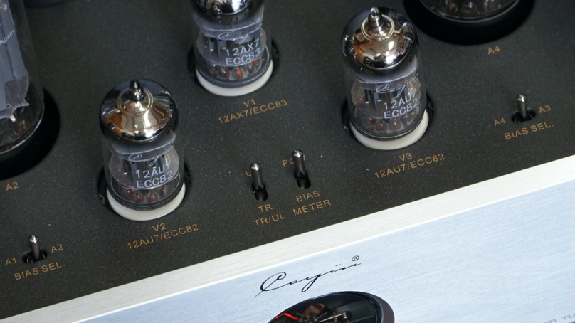

这两个切换开关当中,左边就是工作模式切换,TR代表三极管输出模式,UL代表超线性输出模式;右边是切换成偏压调整模式显示模式

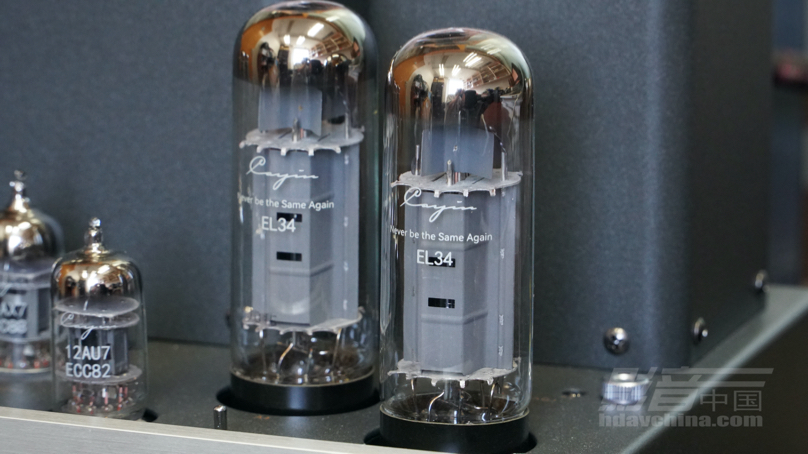

每声道功率管使用了1对EL34

MT-35 MK3有两种输出模式,分别是三极管输出模式和超线性输出模式。其中,以超线性的输出功率最大,达到36W。从惯性思维来选择,三极管输出模式的声音细腻,更适合听人声,或者小品类音乐。超线性的功率更大,推力更强,适合交响乐。
我经常在两种模式之间变换作仔细的对比,超线性输出模式的声音要稍微大一点点。但两种模式的声音最大的区别在于低音信息较多的音乐。例如,听Jorge Bolet《李斯特旅游岁月 — 意大利》,超线性输出模式在呈现钢琴低音键的声音时就明显更宏伟,更深沉,更大气;听托特里尔演奏的《巴赫大提琴无伴奏组曲》,超线性输出模式可以更好的重现大提琴琴腔共鸣的效果,让大提琴的声音听起来更丰满。相比之下,听《春风得意,余其伟广东音乐名曲》(太平洋影音出品),因为乐器的声音主要集中在中高频段,甚至高频,三极管输出模式和超线性输出模式之间的差异就没那么大,细听之下才会发现三极管输出模式在乐器的音色方面会鲜活一点,所以我听MT-35 MK3,大多数时间都选择超线性输出模式。
MT-35 MK3还提供每个EL34的偏压调整(BIAS),那是因为不同使用环境的市电电压的差异而影响到电子管的偏压值。所以新机买回去最好查看一下偏压值,发现偏差就要调整。对于电压,我看到很多发烧友家里都有电压表,上面有读数可以随时观察电压值,如果电压变化较大,那可能要再次调整。但一般情况来说,偏压调整完毕之后的很长一段时间内是不需要再次调整。

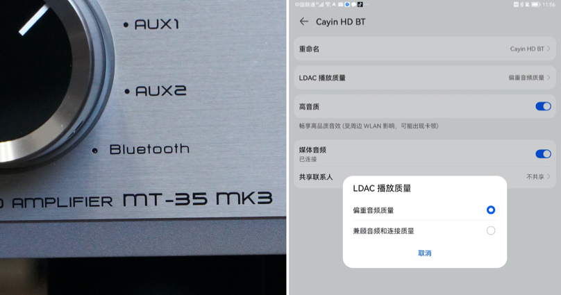

MT-35 MK3蓝牙版自带蓝牙功能,它能支持LDAC高音质编解码,LDAC里面有两个选项一个是偏重音质,另一个是音质与连接质量之间做平衡。另外,我的华为平板还有一个高音质选项,但相对来说容易受干扰,所以在使用时会酌情选择
