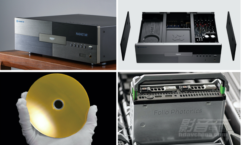

首先是最初进入到我们视野范围内的4K UHD蓝光播放机,主要的功能是播放4K蓝光光盘。而大部分的4K UHD蓝光播放机都拥有相当强悍的4K视频播放能力,还支持播放各种不同视频格式的4K影视内容。然而,随着流媒体技术的发展,4K UHD蓝光播放机很有可能成为最后一届光盘播放系统。到目前为止,仍没有下一代8K UHD蓝光光盘推出的消息。再加上越来越多的用户倾向于通过网络流媒体平台观看电影和电视剧,这种趋势使得传统光盘的需求逐渐减少。尽管如此,UHD蓝光仍然在画质和音效上具有独特优势。考虑到8K的内容往往需要更大的光盘存储空间,光盘的技术形态很有可能并非蓝光光盘,下一代的8K光盘播放机也有可能不再称之为蓝光播放机。随着新的存储技术的发展,可能会出现更为先进的光盘格式。例如,Folio Photonics推出的DFD光盘采用荧光光盘技术,具有10TB到20TB的存储容量,并且其寿命可达100年以上。这种新型光盘不仅能够满足日益增长的数据存储需求,还能以每TB仅需3到8美元的低成本提供高效存储解决方案。因此,或者未来8K光盘可能会称之为荧光光盘?最终只能等未来见证。

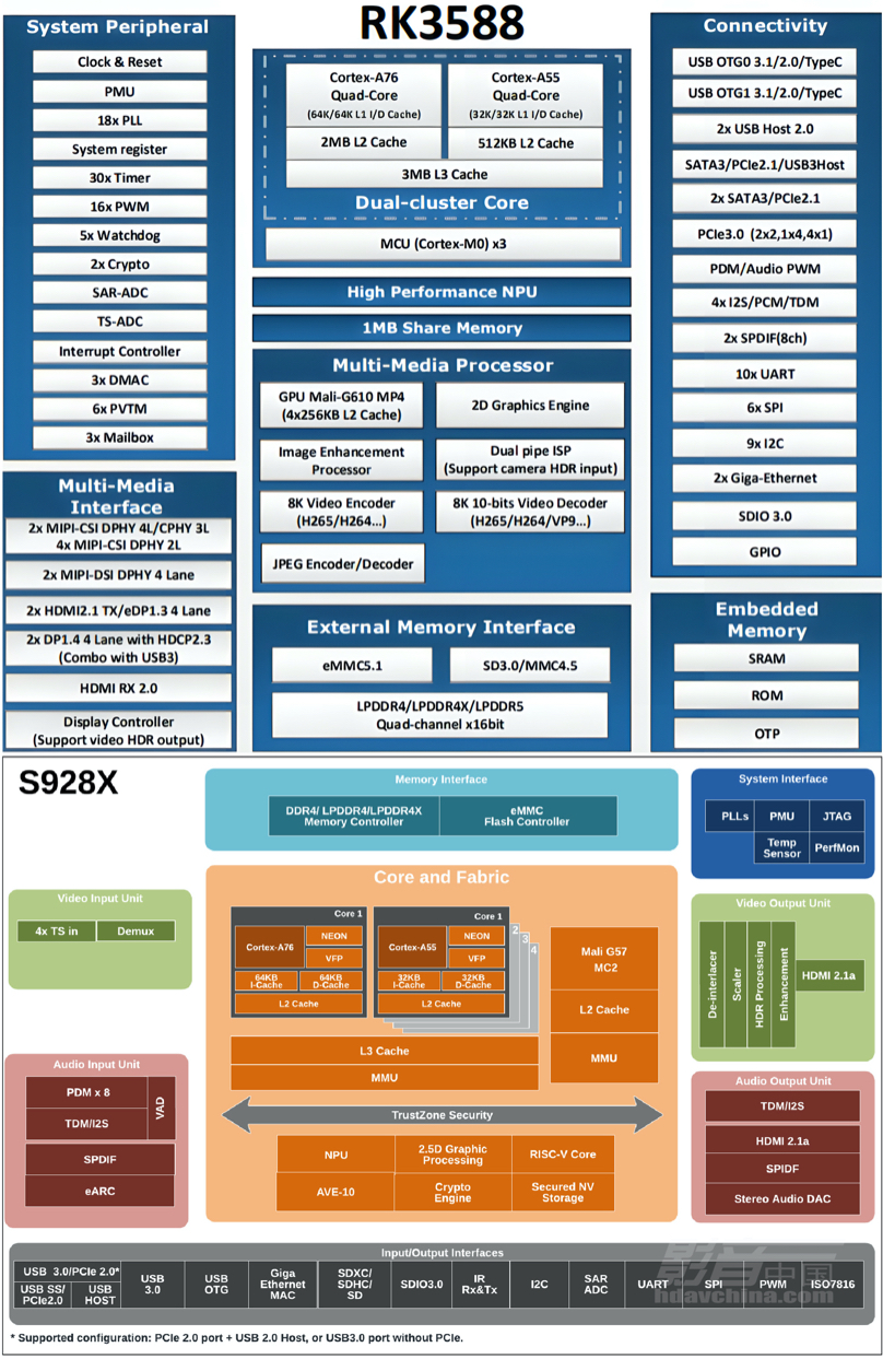

相对于4K UHD蓝光播放机,不断涌现的8K网络硬盘播放机在2024年逐渐成为市场上的新宠。决定8K播放器播放性能的核心关键在于内部所采用的SoC系统芯片的整体性能,最直接的影响就是视频硬件解码的兼容性,例如早期所推出的8K SoC并不支持AV1硬件解码,只能通过CPU进行软件,结果就导致了播放闪退、播放卡顿不流畅、播放掉帧画面细节丢失、音画不同步、播放器发热严重等一系列的问题。来到2024年,这一问题得到了明显的改善,各大芯片厂家针对8K视频硬件解码下了不少的功夫,能够支持的8K视频编码格式越来越丰富。目前,市场中绝大多数的8K网络硬盘播放机都采用了晶晨Amlogic S928X系列、瑞芯微Rockchip RK3588系列以及国科微Goke GK6525 SoC芯片,具备了更为强劲的8K视频解码能力,同时在环绕声音频格式解码方面,基本上都能支持Dolby Atmos和DTS:X。在选择8K网络硬盘播放机时,除了要关注其播放8K视频的码流上限之外,还需要特别留意是否全面支持国内外8K内容制作所采用的几大新一代视频编码技术格式,包括AV1、AVS3以及H.266(VCC)等。目前国外视频平台所分享的8K内容主要采用的是AV1视频编码格式,这属于一种开放且免版权费的视频编码格式,拥有较高的视频码流压缩比,对于SoC的视频编码要求较高。如果缺少AV1硬解能力,单凭软解是很难实现流畅播放的。而AVS3则是国内8K电视广播制作所采用的视频格式。至于H.266(VCC)则是很有可能成为下一代8K电影所采用的视频编码格式,相比于H.265,能在相同画质下减少约50%的数据量,但支持H.266的SoC解决方案仍难寻觅。这意味着用户可以在较低带宽条件下流畅观看8K内容,而不必担心缓冲或画质下降。总而言之,2024年8K网络硬盘播放机的不断涌现,让家庭影院播放设备的选择变得更加多元化。

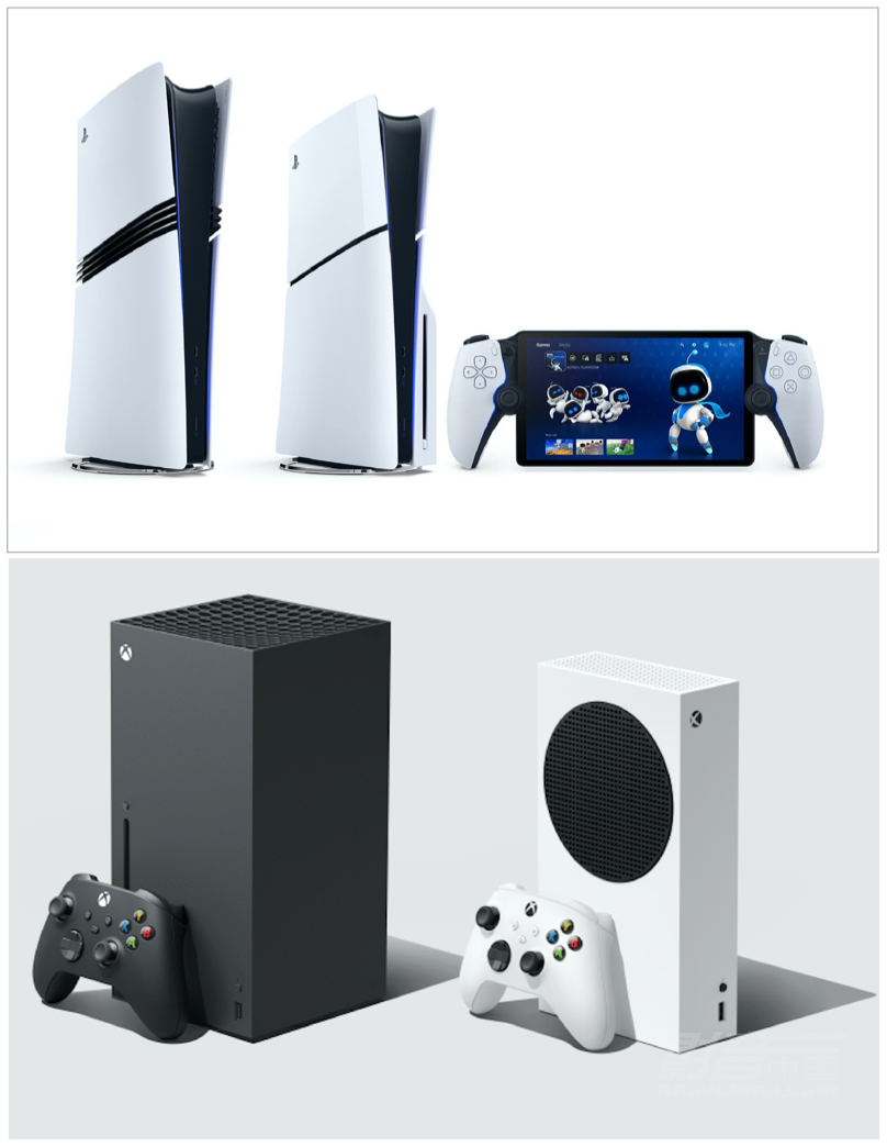

播放设备是整个家庭影院系统的源头,承担着连接、解码和输出音视频信号的关键角色。在构建一个理想的家庭影院时,选择合适的播放设备至关重要。然而,除了传统的播放设备外,游戏主机和游戏PC往往被忽视,但它们实际上是如今新一代影音娱乐系统中不可或缺的一部分。随着游戏技术的发展,许多游戏主机,比如索尼PS5、PS5 Pro和Xbox Series X等,不仅具备强大的游戏性能,还支持4K甚至8K分辨率的视频输出,使得玩家们可以通过强大的家庭影院大画面显示系统呈现出游戏精细的画面。此外,高性能的游戏PC也开始陆续成为不少朋友组建家庭影院系统不可或缺的重要组成部分。游戏PC往往配备了强大的显卡与处理器,能够流畅运行高分辨率与高帧率的游戏,比如说能够以4K/120fps规格来畅玩今年非常火热的国产3A单机游戏大作《黑神话:悟空》。苹果电脑在游戏性能方面也在不断提升。虽然苹果电脑传统上被认为是创意工作者和专业人士的首选,但随着M4新系列芯片的推出,其图形处理能力显著增强,使得苹果电脑能够运行越来越多的3A游戏大作。因此,在构建家庭影院系统时,播放设备无疑是核心组成部分,但不应忽视其他重要娱乐设备,如游戏主机、游戏PC以及卡拉OK系统等。它们不仅增强了系统的多功能性,还为用户提供了丰富的娱乐选择。值得留意的是,近几年不少用户在组建家庭影院系统的过程中都会考虑加入这些娱乐系统,尤其是卡拉OK系统的占比尤为突出。

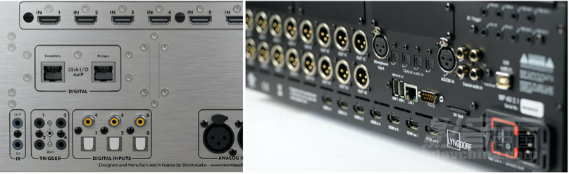

家庭影院处理器与放大器被称之为整个家庭影院的中枢系统,经过这么多年的发展,除了在音视频处理性能方面的不断提升之外,另一个更加值得关注的因素则在于全数字影院放大器方案的出现,特别是当要组建数十通道大型环绕声音响的时候,全数字影院放大器方案在整体系统构建方面更具优势。
全数字影院放大器方案
全数字影院放大器方案环绕声处理器通过数字信号传输的方式,将音频信号高效地传输给有源音箱或带有数字音频输入接口的后级功放。这种数字化的传输方式一个重要的优势在于可以通过完全数字化的传输方式,增强了音频信号传输与分配处理的能力,还能进一步减少在传输过程中可能存在的信号干扰。

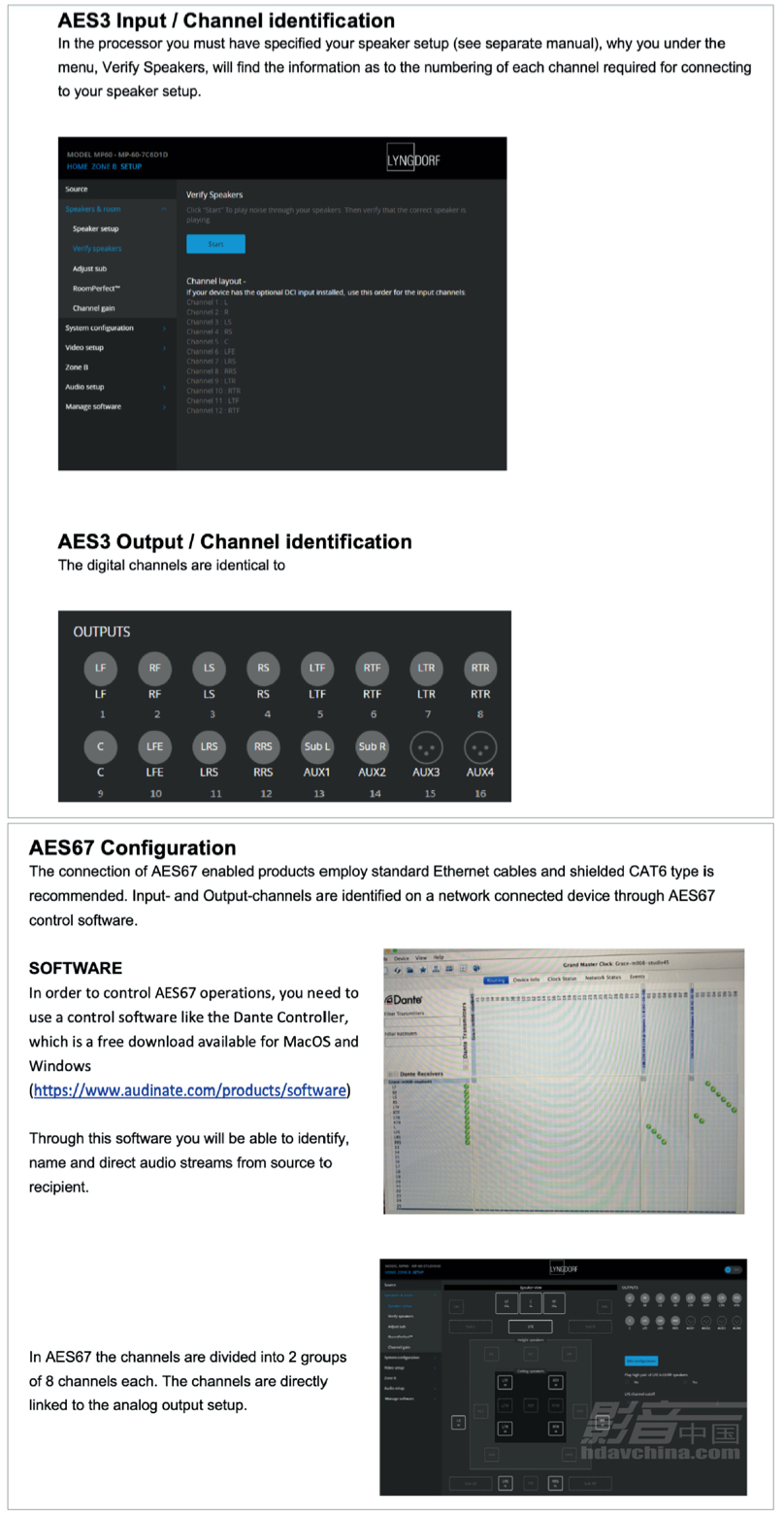

在全数字家庭影院放大器方案中,家庭影院环绕声处理器与数字有源音箱或者数字后级功放之间的连接,主要采用的是数字音频传输接口,常见的接口形式包括AES3、AES67(AoE)和Dante等。这些接口各具特色,例如AES3接口支持长达1000米的传输距离,非常适合需要长距离布线的家庭影院系统,能够有效传输高质量的音频信号,确保声音在传输过程中的完整性。而AES67则是一种更为先进的网络音频传输标准,采用的是常见的RJ45规格,支持多达120个通道的系统组建。这种高通道数的能力使得用户可以在大型家庭影院或专业音响系统中实现更复杂的音频布局。通过这种方式,用户可以根据自己的需求灵活配置音响系统,以获得最佳的环绕声效果。Dante则拥有超低的传输延时表现,最低可达150微秒,这对于实时音频应用尤为重要。低延迟意味着用户在观看电影或玩游戏时,声音与画面的同步性更好,从而提升整体观影体验。此外,Dante还具有设置简便、扩展性强等优点,使得用户能够快速搭建起高性能的家庭影院系统。在使用AES67接口传输时,建议采用六类屏蔽网线,以确保信号传输的稳定性和抗干扰能力。此外,为了实现音频通道分配,需要通过专门的控制软件,如Dante Controller。这种软件允许用户灵活地管理和分配多个音频通道,使得整个系统更加高效和易于操作。一般来说,全数字的环绕声处理器只需一个网线接口就可以输出多个声道的数字信号,例如可以通过2到4个接口就能轻松传输32通道的环绕声音频信号。这一特点大大简化了布线工作,相比传统模拟传输方式,用户只需几根网线即可连接多个扬声器,从而减少了布线复杂度。
在系统构建方式上,全数字影院放大器方案与常规家庭影院放大器还是相当不同的。数字环绕声处理器通过网络交换机将音频信号分配到不同的输出端口,这些端口可以连接到相应的数字后级功放或数字有源音箱。这种配置不仅减少了传统模拟信号传输中的复杂布线,当系统中还存在其他带有D/A转换功能的数字音箱,还显著降低了A/D与D/A转换的次数。毕竟每次信号转换都会引入一定程度的失真和延迟,而通过全数字传输,用户能够获得更纯净的音质和更快的响应时间。另外这种数字化的传输方式不仅提高了音频质量,还增强了系统的可玩性。用户可以根据个人喜好自由选择不同的DAC,以获得更好的声音表现。例如,一些高端DAC能够提供更好的动态范围和更低的噪声水平,从而提升整体听觉体验。

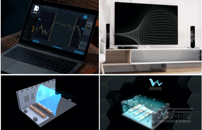

在家庭影院房间声学处理之中,受到室内环境的限制,包括空间大小,形状与尺寸等因素的影响,最难处理的声学问题无疑是声音的低频部分。以往想要处理房间低频部分的问题,多数是采取低音炮与座椅位置的调整,再通过EQ均衡处理的方式来优化,另外也会使用上大尺寸的低频声学处理材料进行被动式的声学处理。目前绝大部分的家庭影院处理器与放大器都配备了房间声学校正系统,而今年的重点则是带来了主动式处理的新技术,其中就包括Dirac Live ART(Active Room Treatment)主动空间声学校正技术以及Trinnov WaveForming房间声学处理技术。
相比大家都相当熟悉的Dirac Live房间声学校正功能以及Dirac Live Bass Control低频控制技术,Dirac Live ART的特点属于主动式处理,可以通过主动房间声学校正技术,消除低频残余,进一步改善音质。Dirac Live ART,可以实现多进多出的混合相位校正即时分析运算处理,能额外发出控制抵消其他声道多余反射声音的反相声波。当然,这需要更强大的数字音频处理能力,对家庭影院环绕声处理器的硬件处理能力有了新的要求。
而Trinnov WaveForming房间声学处理技术的其中一个重要优势在于,可以通过多个低音炮组合为一个声源,避开最易产生反射的表面,并限制和控制房间内低频反射的数量。同时,WaveForming技术还能以主动处理的方式,有效吸收低频反射。WaveForming技术为家庭影院房间声学处理带来了全新的解决思路,无疑是环绕声处理技术的一次重要突破。
