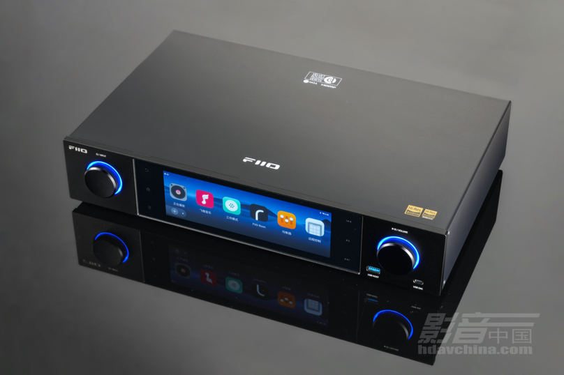

12月18日,正是飞傲(FIIO)S15正式公开发售的日子,我也开始敲键盘写S15评论文章。从它抵达算起到开始做文章,我已经使用了半个月时间。在这段时间里,我操作了各种功能,听了它的声音播放效果,也跟一些同类型播放器,甚至光盘播放机做比对。在这个过程中是一个不断发现,不断有惊喜的过程,超越了我对它的期待。
在S15之前,飞傲(FIIO)也有类似的产品,如R系列的R7、R9两款。它们应用场景是桌面环境,设计要求是减少占用面积,面向的主要用户群体是耳机玩家。至于这款S15是飞傲(FIIO)公司第一款面向客厅,独立听音室使用场景而设计的数字音乐播放器,主要是面向使用音箱听音乐的群体。S15的机箱尺寸与我们常见的传统台式播放机(如:CD机、SACD机)基本一致,标准的19英寸机箱宽度,2U高度,空间更大,所以在内部布局,电路设计方面都能做得更加完善。

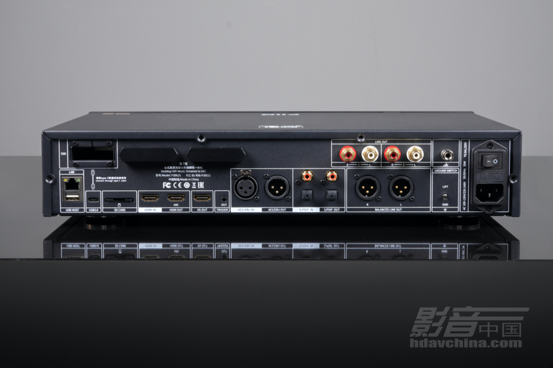

S15的背面版

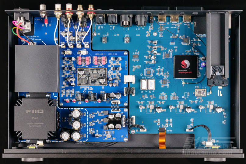

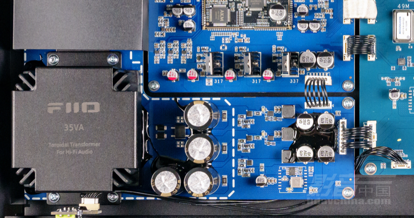

S15的内部布局,划分为三大部分,分别是电源板、DAC板和主板

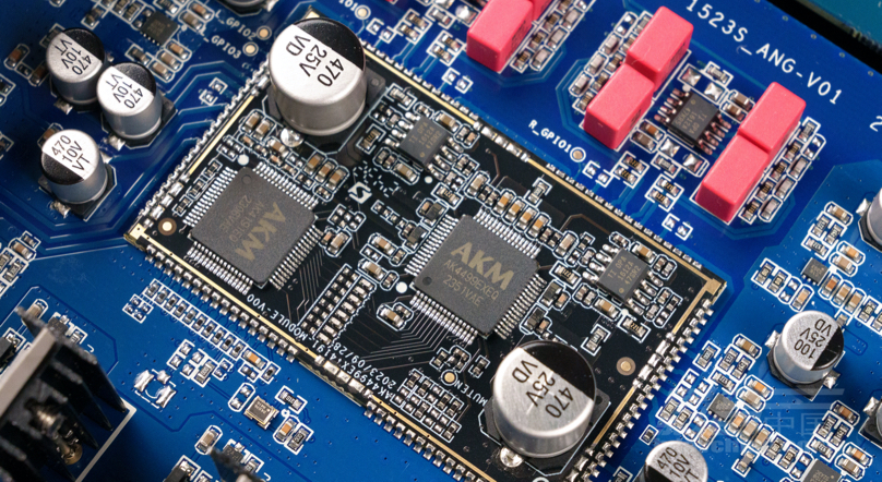

S15的DAC部分采用AKM AK4191EQ + AK4499EXEQ芯片方案

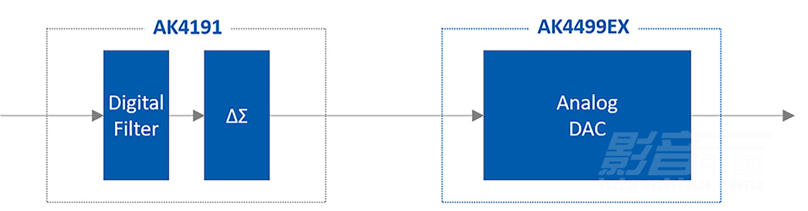

AK4191EQ + AK4499EXEQ的DAC芯片组合方案的工作流程;AK4191EQ内部是数字滤波器和Delta-Sigma调制,AK4499EXEQ内部是开关电阻式DAC,将一个DAC分成纯数字和纯模拟两部分
AK4191EQ + AK4499EXEQDAC芯片组合方案
先说核心部分,S15使用日本AKM公司的AK4191EQ + AK4499EXEQ的DAC芯片组合方案。AKM实际上是将一个DAC芯片拆分成两个独立的部分。AK4191EQ内部是数字滤波器和Delta-Sigma调制,AK4499EX是开关电阻式的DAC,换句话来说就是将数字和模拟完全分开。在AKM的官网上的描述就是能在听感上的信噪比更高,而且分离之后让数字电路和模拟电路的时钟完全分离,以保证时钟的低抖动。而且AK4191EQ + AK4499EXEQ芯片组合方案还能支持超高解析度的数字音频规格,包括最高64bit/1536kHz PCM,1bit/44.8MHz DSD。对于S15本机可以支持384kHz/32bit PCM和DSD256(源码)的解码。

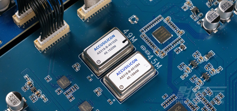

在晶振方面是两个Accusilicon公司的AS318-B系列的晶体振荡器,是一种高精度的飞秒级晶体振荡器,Jitter极低,可以实现高精度的D/A转换。它们的工作频率分别是49.1520MHz和45.1584MHz,分别对应48kHz和44.1kHz采样频率为基础的倍频,在播放不同采样率的数字音乐时可以自动切换。电源部分使用了线性电源,DAC部分和主板部分都是独立供电,电源纯正,而且变压器有屏蔽外壳,也减低对周边电路的干扰,可以提高信噪比。

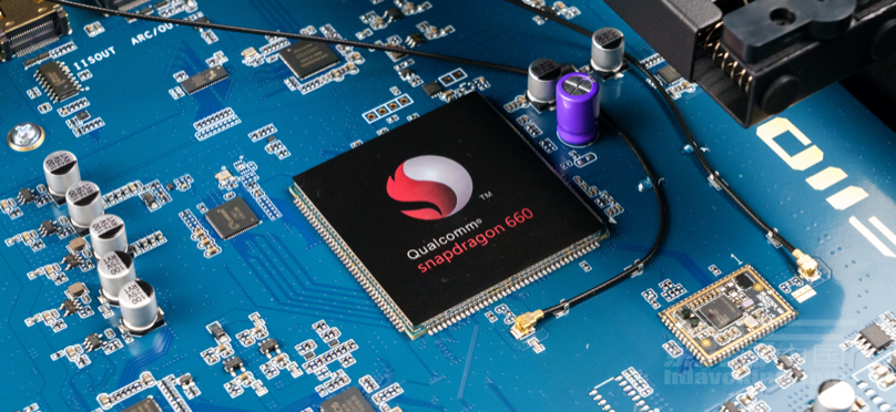

主板部分负责运行操作系统,同时也管理S15的数字音频输入和输出功能。S15的操作系统是经过飞傲优化的安卓系统,主控芯片是高通晓龙660。另外,主板部分还自带4G RAM和64G ROM用于系统运行,而且还能剩余约46G的内部空间容量可用。不过这点剩余的容量对于高规格数字音乐来说是杯水车薪,所以S15可以通过外接USB盘,移动硬盘和SD卡的方式对容量进行扩展,存储数量更多的音乐。
晶振方面使用了Accusilicon公司的AS318-B系列高精度飞秒级晶体振荡器
整机的供电采用线性电源
主板部分的主控芯片是高通骁龙 660,负责运行操作系统,管理S15的数字音频输入和输出功能

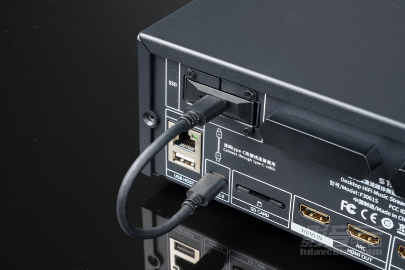

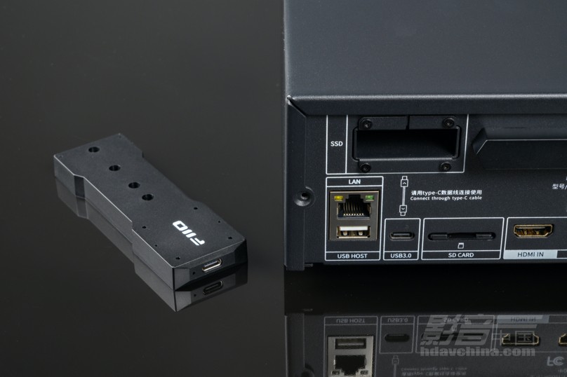

S15在数字音源的接受方式非常齐全,包括网络流媒体播放、本地播放、蓝牙传输、Apple Airplay、还有USB Audio、USB Host(接USB盘)、HDMI输入、光纤、同轴和AES/EBU输入等等。我觉得飞傲的工程师在这方面的设计很有自己独特的想法。第一,对于本地播放,S15提供一个外置SSD硬盘盒。只需要将SSD存储条装入硬盘盒,再通过一条USB 3.0规格的USB Type-C数据线与S15连接即可,这样的好处是更换和安装SSD硬盘,又或者与朋友相互分享音乐文件时都不需要打开机箱来操作,最大限度保证安全性。

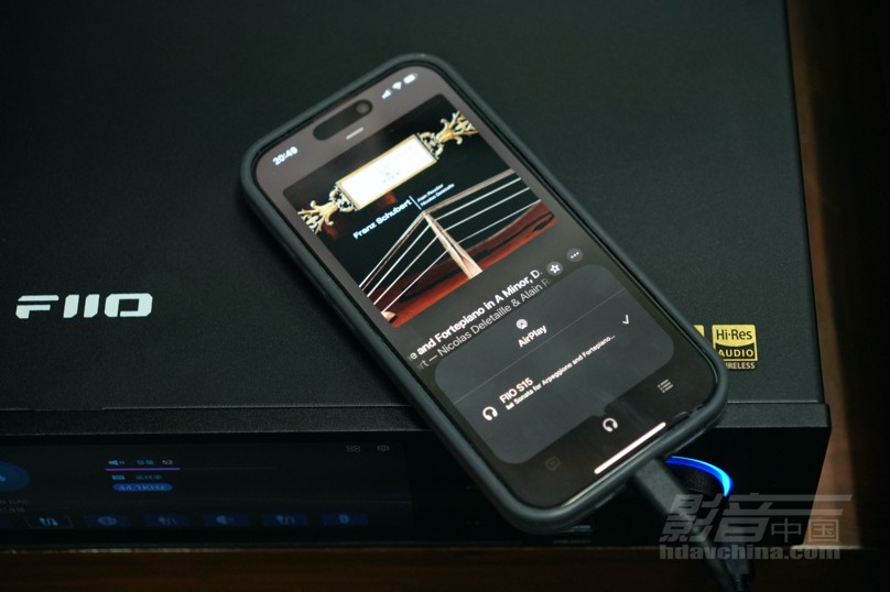

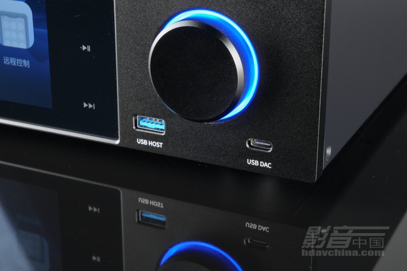

第二:对于外部输入,S15的USB Audio(USB Type-C)接口设置在前面板右下角,方便连接手机和平板,完全站在用户角度进行设计,也是我最喜欢的设计之一。我用iPhone 16 PRO能通过USB Type-C源码输出交给S15,音质真的太有惊喜了。我在Apple Music平台上听一段由Alain Roudier&Ncicolas Deletaille合作演出舒伯特的“阿佩乔尼”奏鸣曲,我似乎能从S15里面听出类似听黑胶唱片般的声音质感。我能听到的乐器声音是饱满而不肥大,轮廓清晰,有立体感,声像是历历在目,活灵活现般呈现,是一种有实体感,有质感的声音。我还在平台上找到了Leonid Kogan& Emil Gilels在1964年在列宁格勒的音乐会实况录音,虽然这个录音在音效的角度算不上发烧,但依然能够听到非常鲜活和精致的乐器音色,有灵动感的演奏,有空间感的声音。从音乐的角度,这个录音如今听起来却是非常动听,老前辈们的演出十分精彩,能让我听得津津入味。
S15的前面板上有USB DAC(USB Type-C)接口,方便与手机、平板连接,当然连接电脑也是可行的。而且这个USB DAC接口最高可以支持⽀持768kHz/32bit PCM和DSD512(源码)的传输
S15提供一个外置SSD硬盘盒,只需要将SSD硬盘装入硬盘盒,然后通过USB接口连接就可以读取音乐文件。另外还可以通过插SD卡,USB盘,移动硬盘等方式扩展容量

随着使用时间增加,让我越来越感受到S15在设计方面的周全。首先在操作方面,S15的前面板中央位置是一块7.84英寸的触摸面板,屏幕两侧各自三个虚拟按键,而屏幕两侧还有两个实体旋钮。另外,飞傲还提供了蓝牙遥控器和FIIO Control App。目的就是在不同距离的情况下都能高效的,方便的操作S15。

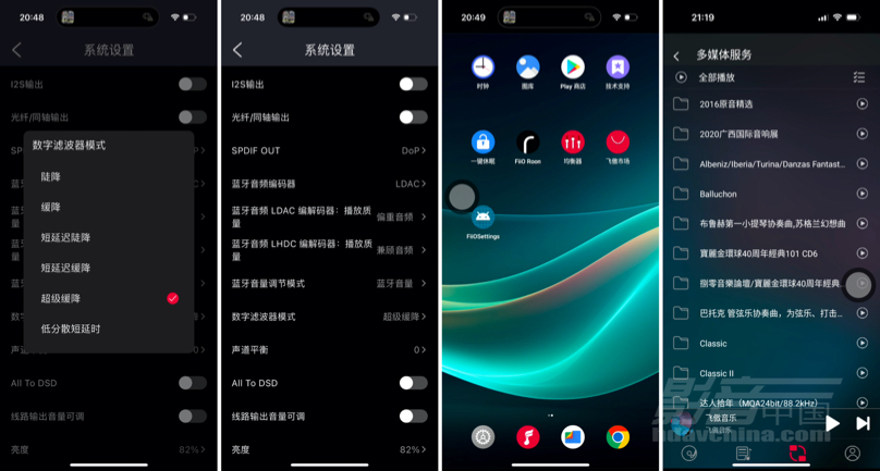

如果与S15的距离很近,直接用手指在屏幕上划,再配合触摸虚拟按键和旋钮操作。如果距离稍微远一点,但你还看清楚屏幕上的图标和文字的情况下,可以使用遥控器操作。但如果距离更远,无法看清屏幕上的图标和文字的时候,使用FIIO Control App最适合不过了。我就特别喜欢FIIO Control App里面的一个同屏功能,能把S15的操作界面同步到App,这时候完全跟使用手机一样的操作S15。为了提高使用效率,S15也有一些定制化的App。比如说,飞傲音乐App,进入之后就能显示局域网内的NAS名称(或地址),还能选择本地播放。工作模式App就是音乐输入方式切换,前文所述的USB DAC功能就是在这里切换。

S15的周全还体现在声音输出部分。在数字音频输出部分,S15讲求强劲的兼容性,目的是能够对应几乎所有的DAC。新的DAC都有USB Audio接口,S15可以通过背面版的USB Audio接口(包括USB Type-C和USB Type-A各一)与它们连接,能支持高清晰度PCM和DSD数字音频源码传输。光纤、同轴、AES/EBU对应那些不具备USB Audio接口的DAC。这三种接口在数字音频的支持方面都有些区别。AES/EBU和同轴最高支持384kHz/24bit PCM和DSD128。其中,DSD部分可以设置为DoP方式传输DSD,又或者设置转换成PCM传输。光纤最高支持24bit/192kHz PCM传输。
另外,S15还有一个I2S接口,它以HDMI接口形式输出,支持最高24bit/192kHz PCM传输,为少数DAC服务。但实际上这种接口的DAC,不同品牌产品在接口的pin脚序列定义都存在差异,S15提供了4种不同的pin脚序列定义可选,基本上能够匹配这些产品。

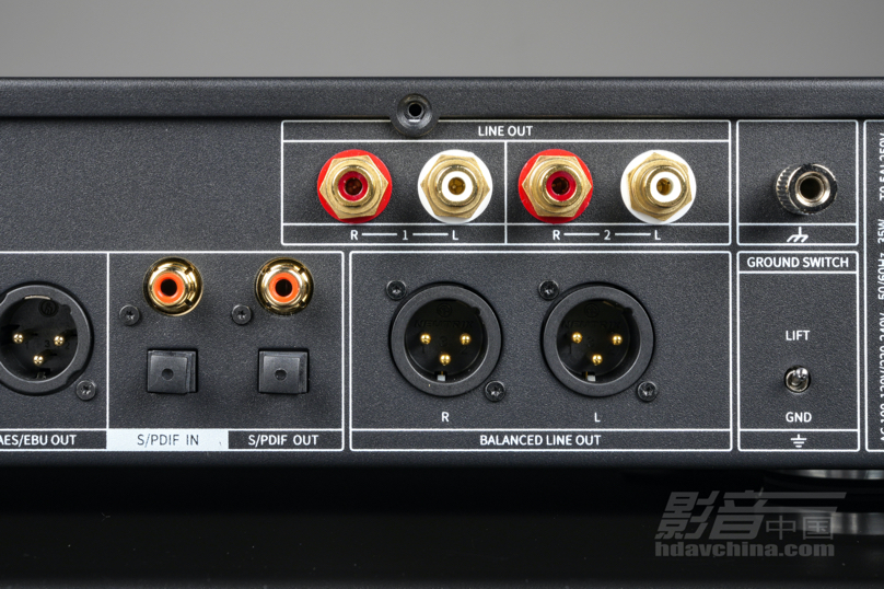

至于在模拟音频输出方面,S15有2组非平衡和1组平衡输出,而且还提供前级功能。S15的前级输出并非只是调整音量。只要你看S15的模拟音频的输出电平参数就能发现,在固定音量输出时非平衡是2.4Vrms,平衡是4.8Vrms。在前级模式时非平衡是4.5Vrms,平衡是8.9Vrms,几乎是固定音量输出时的一倍。因此它的前级模式时的模拟输出部分是带增益的,接个有源音箱不是问题。至于2组非平衡输出,在前级模式下可以有更多的玩法。例如,其中一组外接有源低音音箱,组成2.2模式播放,又或者接两台后级功放以双功放形式驱动。
在FIIO Control App里面可以设置很多关于音频部分的参数。例如,数字滤波器模式,可变音量/固定音量,对于一些不常用输出端可以进行关闭,SPDIF输出可以设定输出模式(DoP和D2P两种),针对蓝牙模式也能提供偏重稳定和偏重音质的选项。另外,同屏控制是一个不错的功能(右一,右二),完全将S15的操作界面同步到App,完全跟手机一样的操作
