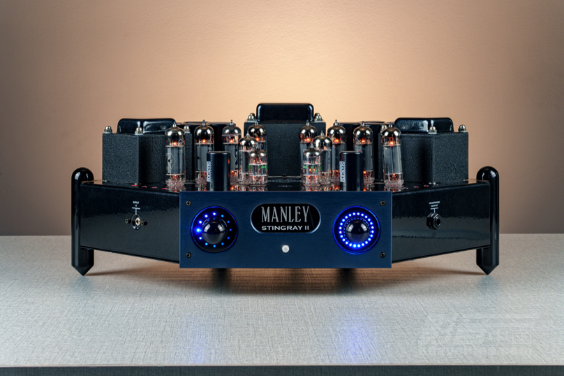

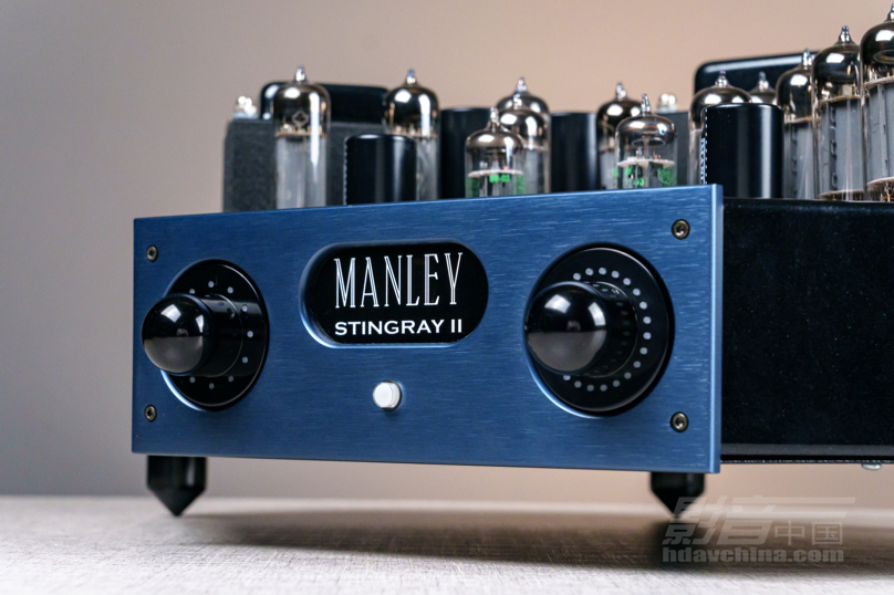

这款全新版本的STINGRAY II,在外观方面它的机身厚度增加了,外壳的处理工艺有变化,从原来的磨砂喷漆金属外壳变成光滑亮黑的喷漆,输入接口同样有4组非平衡输入,有其中一组以3.5mm规格设在前面板左侧,方便用户连接手机,而且还提供了6.35mm规格的耳机输出接口。
在操作方面,STINGRAY II的变化比较大。我记得老STINGRAY中央面板的两个旋钮分别是左/右声道的音量平衡和音量控制,音源切换旋钮分别设在两侧面板,电源开关打开后就直接开机。新的STINGRAY II中央面板的两个旋钮分别是音源切换和音量控制,同时还隐藏着一键静音和左/右声道音量平衡功能。这些功能都采用电子方式实现,相比起以前的纯机械接触方式,电子方式在耐用性方面更占优势。另外,两个旋钮外围一圈增加了指示灯,只要操作旋钮时就会自动亮起,否则过一段时间就会自动关闭。
不仅如此,STINGRAY II还提供了遥控器,让操作增加了便利性。开机操作除了打开背部的开关外,还需要按一下前面板按钮,此时电子管的灯光才会慢慢亮起,放大器开始进入工作状态。

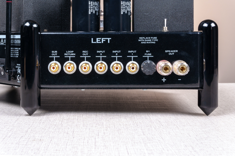

STINGRAY II其中一个声道的输入输出段子,包括3路输入,1路录音输出,1路环路输出和1路超低音信号输出。最右边是喇叭端子

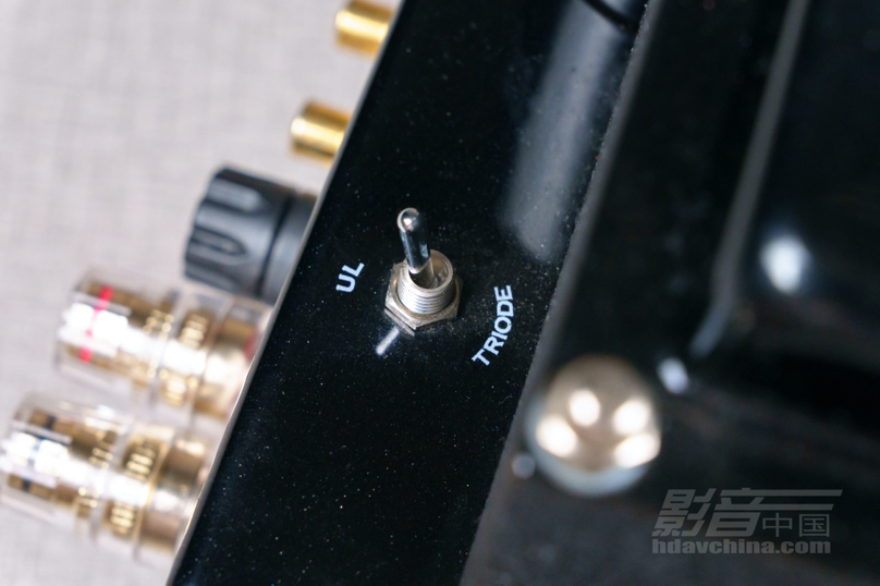

三级模式与超线性模式

STINGRAY II的输出功率根据工作模式有所不同,在三级模式下的输出功率是18W,超线性模式下输出功率是36W。STINGRAY II的输出变压器只有一组输出,这与其他大多数的电子管合并放大器分别提供4欧姆、8欧姆、甚至16欧姆的,至少有1个,或者2个抽头的输出变压器设计不太一样。在说明书里面,STINGRAY II的标称输出阻抗为5欧姆。而实际上,放大器的输出阻抗和音箱的阻抗,它们在我们听音乐的时候是不断变化的。例如,STINGRAY II的说明书还给出三个实际输出阻抗(Actural Output Impedance)数据提供参考。其中,在20Hz时为2.36欧姆,1kHz时为2欧姆,20kHz时为1.83欧姆。以实际听感,我的Dynaudio Contour 1.1音箱标称阻抗是6欧姆,KEF Q Concerto Meta的阻抗是4欧姆,STINGRAY II也能把它推得很好。

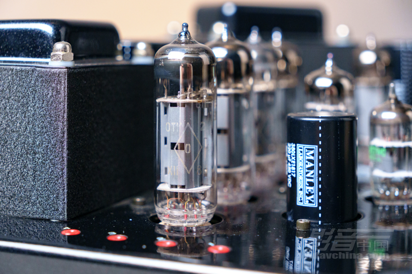

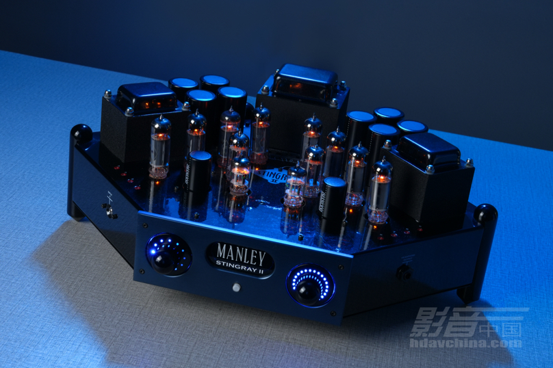

STINGRAY II的放大线路是左右完全对称的,音频信号的传输路径完全相等。而且魔鬼鱼的造型可以让电源变压器和两只输出变压器的距离拉大,避免变压器之间的彼此干扰。STINGRAY II的功率放大部分是每声道使用4只俄罗斯产的EL84电子管,推动管是每声道1只6414,其中,这部分电路所使用的电子管,品牌可能是GE(通用)的产品,也有可能RAYTHEON(雷神)公司的产品,我试听的样机就是使用RAYTHEON公司的出品。至于输入级电路就是每声道1只12AT7,是俄罗斯EH公司的出品。这些电子管都是Manley Labs公司从全世界收集回来的全新库存品。

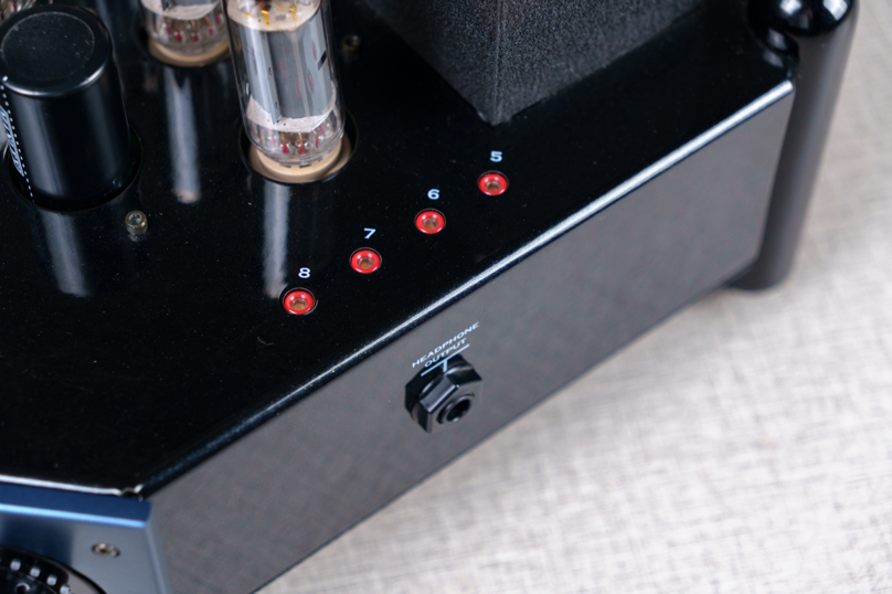

STINGRAY II使用前最好调整一下每个EL84的偏压。在调整前必须注意两方面:第一,接上音箱;第二,将音量调到最低。在调整时需要准备一个万能表,调至直流电测量模式。Manley Labs公司的要求就是让每只电子管的偏压调整至尽量接近250mV,而且还需要反复调整。但如果调整过后与目标值相差较大,Manley Labs公司建议将EL84电子管相互对调一下位置再做调整。
红色有数字标识的是每只电子管的偏压测量端口,将万能电表的红色表笔接到红色端口,黑色表笔接到地线端口就可以测量出每只EL84的偏压,然后再分别调整每只管的偏压,直到Manley Labs要求的250mV。另外,STINGRAY II还提供一个6.35mm规格的耳机接口
STINGRAY II提供三极模式和超线性模式

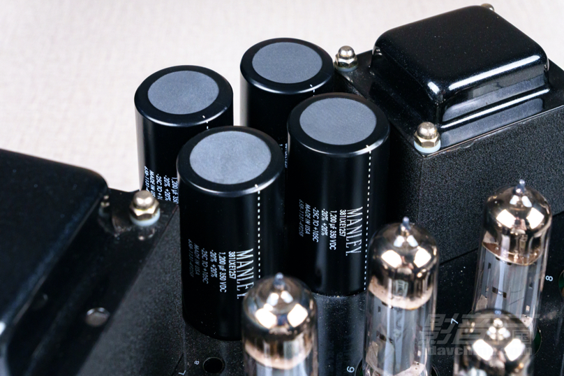

滤波电容是Manley Labs的定制产品
功率放大级采用每声道4只EL84电子管,而且STINGRAY II的所有电子管都是全新库存品,俗称“全新老管”
