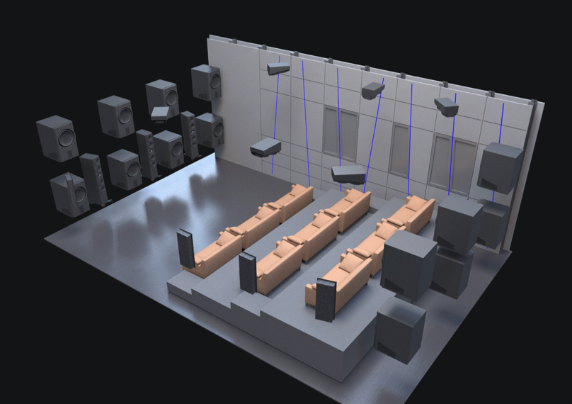

这个六坪(约合20平米)空间的喇叭阵仗,已经来到9.4.13,全部使用佰俪声Perlisten扬声器和超低音,而且使用了Trinnov的环绕处理前级。在过去,这几乎已经是到顶了,没有再升级的空间了,所以Ben决定从其它的方向来进行升级,也就是导入WaveForming。为了这个新目标,Ben把4颗超低音都换成了相同品牌,统统都是Perlisten的制品,组成前2后2的WaveForming系统,至此等于也达成了全系统相同品牌的配置,有益于多声道音效的融合与衔接。

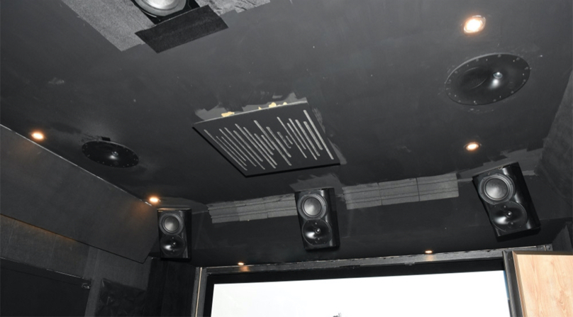

在座位前方的中央声道上方,还配置了中央上方声道喇叭(Center Height),能扩增中央上方的高度感,是非常执着的玩家才会投资的声道
这4颗超低音都是重量级的,前方是2颗D215s,它们是双15吋、双推挽式设计的超低音,单颗重量就超过90公斤。后方的是2颗D212s,也是同级设计,只是振膜尺寸为双12吋,用这样的超低音阵仗对应六坪左右空间,绝对是绰绰有余。
看到这里你一定会好奇,Perlisten D215s是很壮硕的超低音,深度将近65公分左右,怎么让它置于前墙的中线高度呢?这就要讲到Ben这个空间的另一个重要改动过程。
前后超低音全部架高

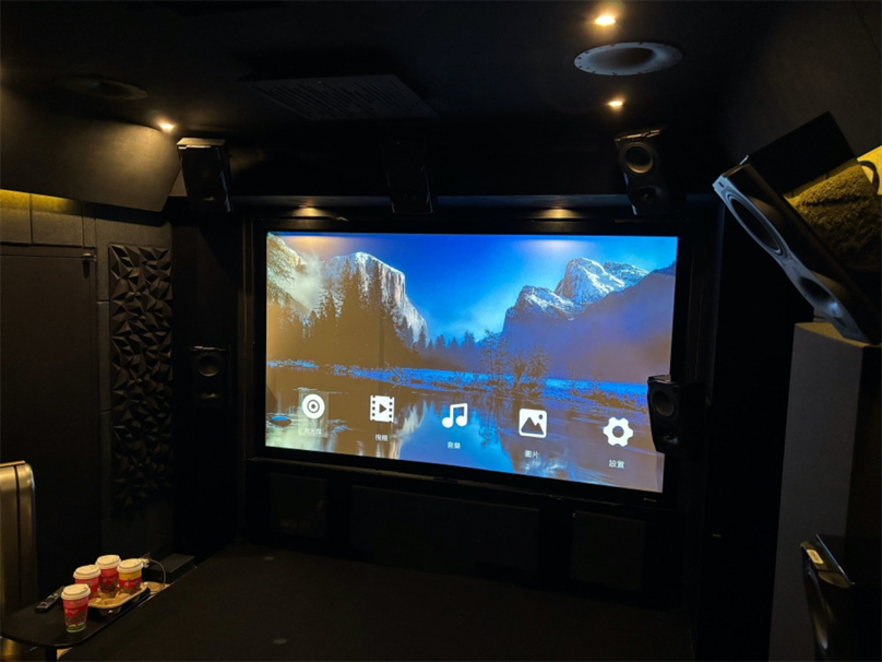

话说,Ben将空间隔成长方形之后,让空间有了足够的纵深,但是实际使用一段时间之后,标准越来越高,开时觉得画面不够大,视觉包覆感不够,感觉不够过瘾,但因为空间宽度有限制,所以也无法再使用更大的银幕。所以Ben找了音响店来对空间做了大改动,把银幕拉向更靠近座位的位置,也就是在更靠近座位的区域重新安装了固定框银幕,尺寸达到123吋,是 Harkness的影院透声幕,并搭配JVC的高阶投影机。在这样改动之后,座位上感受的画面尺寸就大多了,有更好的视觉包覆感。

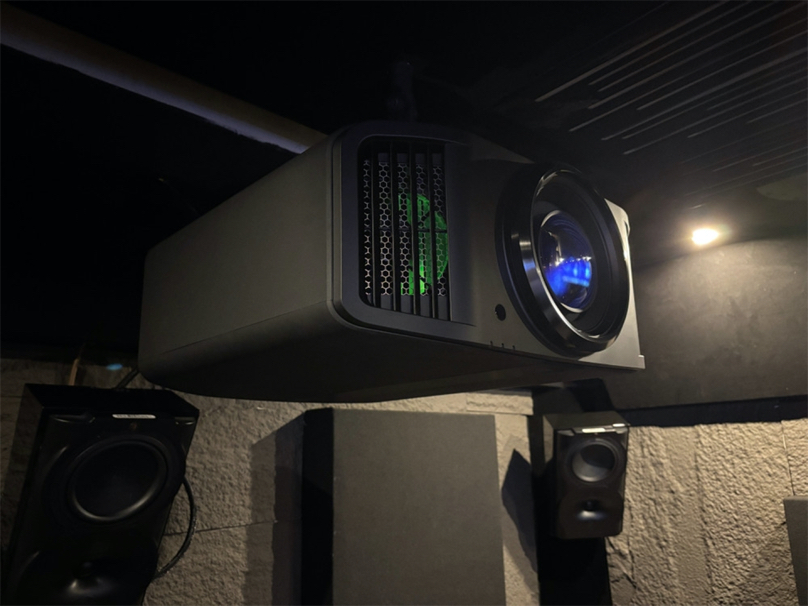

现场采用的投影机JVC-NZ9,它有大尺寸的投影镜头,影像细腻,同时有傲人的真实对比度,而在这个彻底“黑化”的空间里使用,能尽显它的对比度优势
而这样的改动也带来更多的可能性,首先,因为透声幕后方的空间就可以拿来放置各种器材,同时能将前方声道喇叭藏于透声幕后面,如此一来,前方喇叭也不会再挡到银幕,所以前方喇叭能采用更大尺寸。当我们到访时,透声幕后方摆放的环绕处理器是Trinnov Audio Altitude,而左右声道是Perlisten全球限量50对的碳纤维旗舰喇叭S7t,中央声道则是采用了Magico大尺寸中央声道。为了让这前方三声道喇叭能被伺候得服服贴贴,采用了Solution的后级来加以驱动,而负责驱动其它卫星喇叭的则是Apollon Audio的多声道后级。
为了获得最好的视觉包覆感,Ben将银幕的位置往前拉,配置了123吋的固定框透声幕,而前方三声道器材就可以藏在透声幕的后面

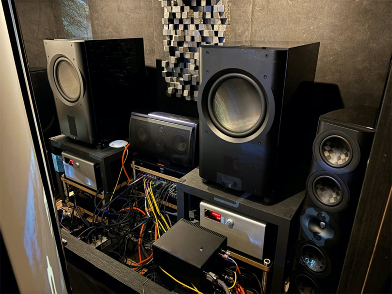

再来,因为有了这个透声幕的后方空间,就有了能摆放大尺寸超低音的地方,也就是两只D215s。为了让它们符合WaveForming要求、置于前墙中线高度,Ben为这两只超低音订制了架高底座。因为D215s单只重量就超过90公斤,所以Ben订制的底座是采用钢板制作的,而且为了避免底座振动,钢板结构内部还灌了沙。然后在钢板底座的底下,再配置了超大尺寸的IsoAcoustics避振脚锥,整个做法超级发烧。
这就是透声幕后方藏着的器材,负责译码处理的Trinnov Audio Altitude就位于此处,同时能看到Magico中央声道,而其两侧壮硕的是空间前方的2只超低音喇叭:Perlisten D215s,它们是双15吋双推挽式设计,单支重量就超过90公斤

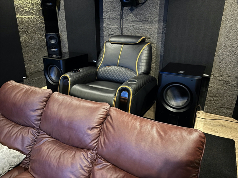

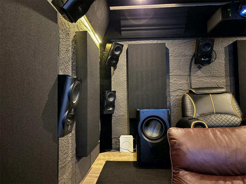

至于后方的2颗D212s超低音,是因为Ben这个空间做成类似专业电影院的阶梯式增高型态,第二排是架高的,当初这么做是为了让第二排观众不会被挡住视野,而现在就成了摆放D212s的现成位置,Ben撤掉了两张椅子,换成这两只超低音,就等于将它们架高,就满足了平面波形WaveForming的摆位要求。
而在空间后方,再配置了两只Perlisten D212s超低音,它们和前方的D215s相对应。因为后方地板是阶梯式的垫高,等于也让这两只超低音的位置高于地面,就达成了前2后2的WaveForming系统。

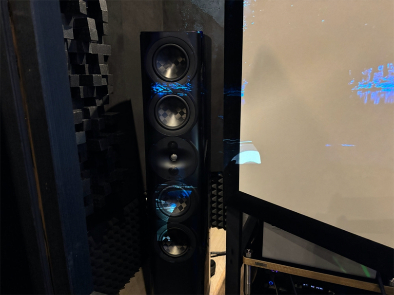

在透声幕建置完成之后,前方三声道就可以藏在透声幕的后面,不会有挡到银幕的问题,所以可以使用更大尺寸的喇叭,这就是位于透声幕后方的左右声道:Perlisten全球限量仅50对的碳纤维旗舰喇叭S7t

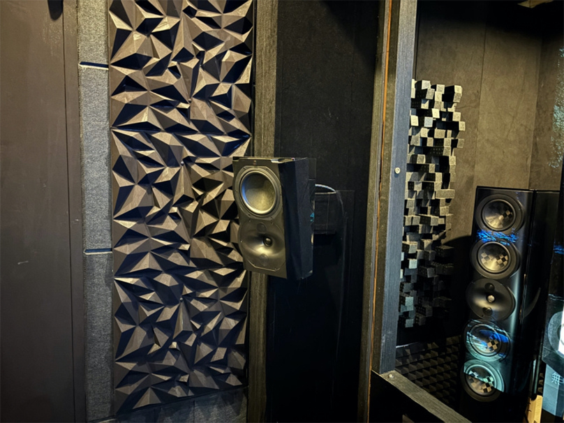

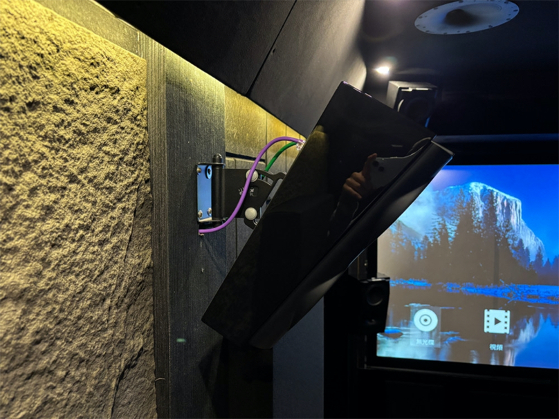

例如,为了让卫星喇叭都能精准指向座位,Ben买了大量的悬挂架,这个挂架不仅能调整上下角度,还可以调整左右水平,要知道,在专业电影院和Dolby Atmos的教范中,都很强调喇叭的发声面必须全部对准座位,多数人在家里做不到,很多人只是将喇叭挂于墙上,而Ben这里就做到了,几乎所有喇叭都能对准座位,尤其是天空声道。
这个空间处处能见到Ben的细心处理,特别是这个悬吊架是特别买的,不仅能调整左右角度,还能调整上下角度,能让环绕喇叭更精准的对准座位区域,让声音的结像更为优异

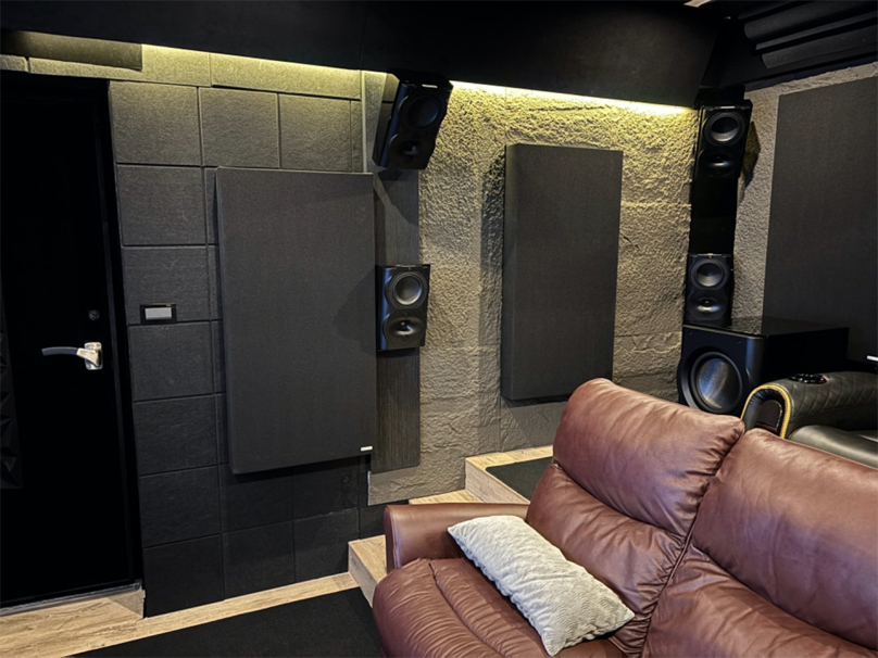

还有,空间虽然已经请专业声学团队打造过,但实际聆听,Ben仍然觉得吸音不够完美,又自己买了吸音板,DIY将整个空间的墙面贴满,同时还在重点区域安装了GIK的调音板和其它的扩散板。完工后,Ben听一听又觉得吸音稍多,又再买了表面是石头质感的石头板,装在部分吸音板的上面,就这样一次又一次的改动,一次又一次的反覆实验,最终才找到他觉得满意的声音效果。
在座位前方,可以看到两侧还配置了前侧方喇叭(Front Wide),能强化前方至侧方的声音包覆感。再请留意背景中的大片扩散板,这也是Ben自己买来DIY安装的
这是空间的侧墙,可以看到左边的墙面是方块状的吸音板,这是Ben自己安装的,本来装满了整个四壁空间,后来觉得吸音太多,又买了石头板安装在表面上,以进行调音,所以可以看到右边的墙面是类似石头状纹路的表面
而做墙面的表面处理之后,Ben仍然觉得不够,所以后来又在墙上增加了GIK的调音板,从这张图中你还能看到后方墙面与天花板夹角处,做了不规则形状的吸音处理,降低墙面夹角形成驻波的机率
还有,喇叭装上天花板之后,为了抑制天花板的振动,Ben特别找了汽车材料当中的制振垫来加以强化。为了让投影机的投影效果达到最好,整个空间进行了彻底的“黑化”,也都是Ben自己DIY处理和涂黑的。我们甚至还发现,只因为前方喇叭的箱体会反光,Ben就费心的将消光黑布材料贴于喇叭表面,林林总总的细腻处理多到讲不完。
