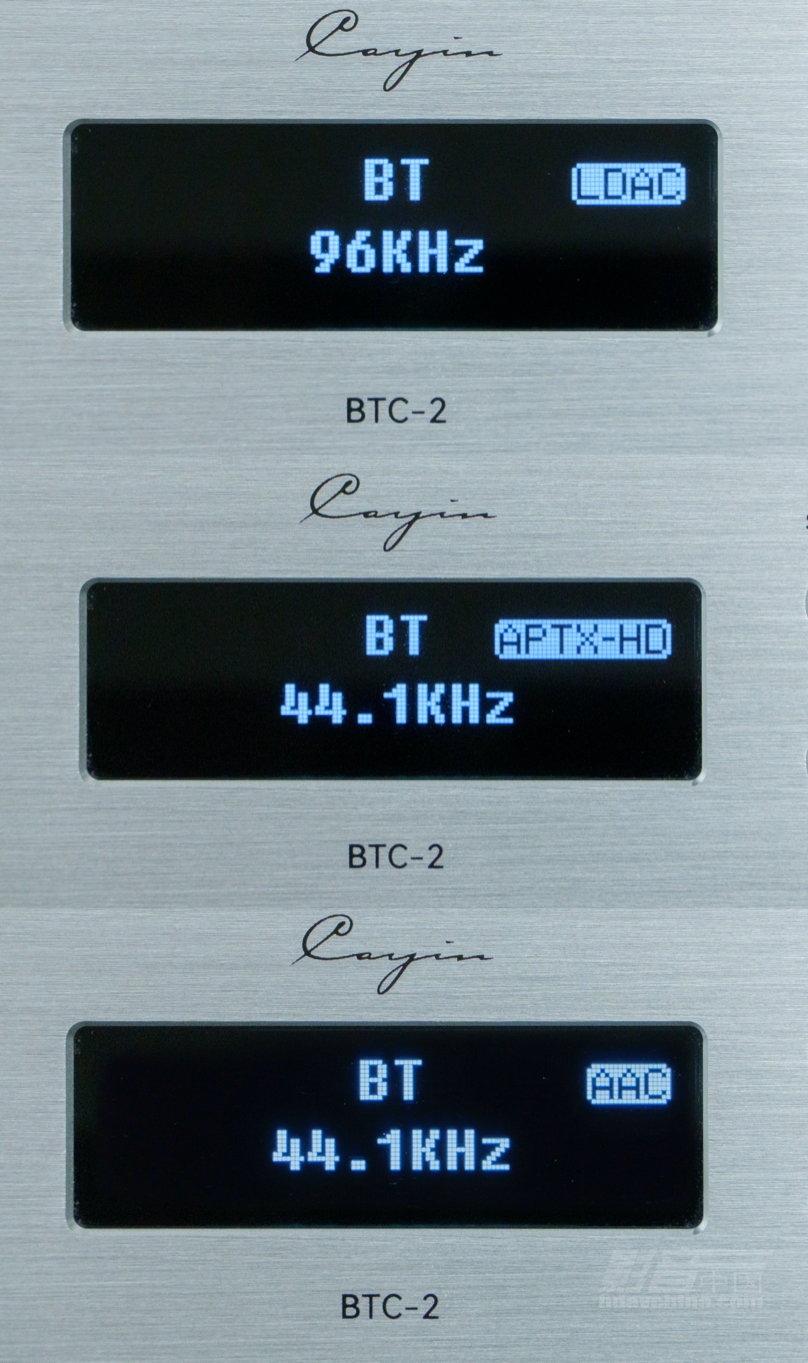

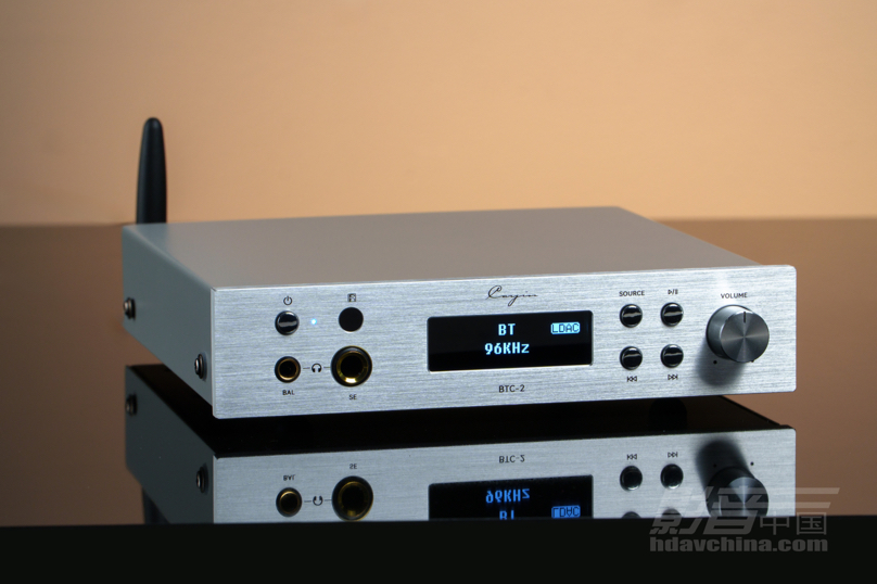

BTC-2的体型非常小巧纤薄,全身重量也仅为0.75kg,单手即可轻松拿起,在做工方面十分精细。机身正面采用了整块铝合金面板,经过拉丝和阳极化工艺处理,高级且耐用,同时避免了容易留下划痕。特别是手写体的“Cayin”字样,为整体设计增添了时尚感与品牌空白度。中央嵌入一块白色OLED点阵屏,能够清晰显示当前工作状态,包括输入通道、蓝牙协议、数字信号采样率等信息,实用又美观。机身其他区域被金属外壳包裹,表面做了磨砂处理,能够减少指纹残留。更深层目的是减少生活中的射频信号对内部电路的干扰,保证设备运行时的稳定性,获得干净的音质。
显示屏可以显示采样率和蓝牙协议

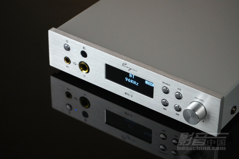

在显示屏左侧分布了电源开关(需要长按开启)、遥控接收窗、4.4mm平衡耳机孔和6.35mm单端耳机孔,在包装中并不含遥控器,需要额外选购,通过遥控器可对显示屏进行三档亮度调节,以及选择滤波器类型。在显示屏右侧主要是操控区,包括输入源切换键、播放控制按键以及音量调整旋钮,音量控制采用日本进口ALPS定制电位器,有出色的阻尼手感,音量步进也足够精准。
正面按键、插孔布局一览

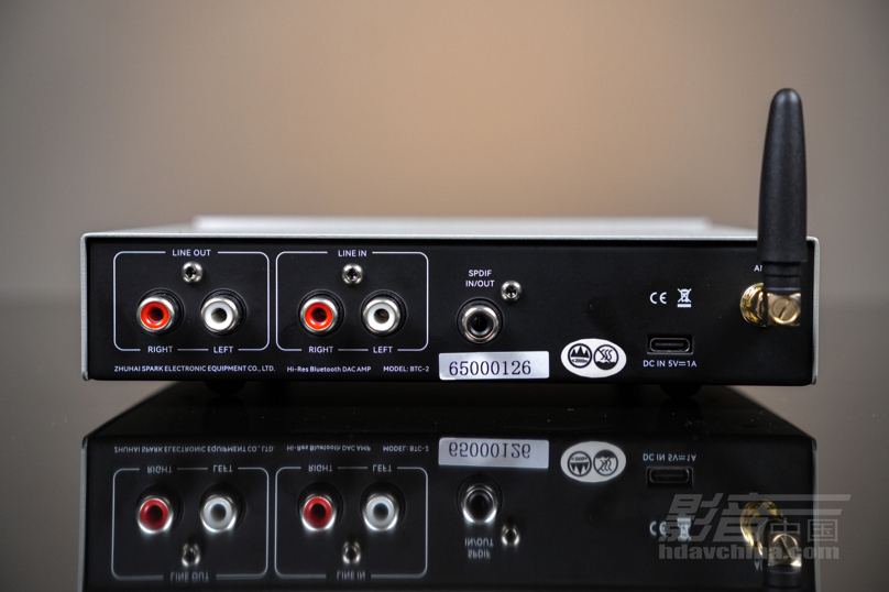

虽然Cayin将BTC-2归到耳放一栏,但是BTC-2的实际应用并不局限于此。在BTC-2的背面设有多组接线端子,可接入其他设备。当接上RCA输入时,BTC-2可充当耳放使用,而接上RCA输出时,BTC-2则可以充当DAC解码器使用。还有一组同轴接口,为输入输出双向共用设计,当你想接入更高阶的解码设备时,可以将BTC-2当作一台纯蓝牙接收器。值得一提的是,BTC-2的电源接口采用Type-C接口,手机充电器便可以使其开机,甚至充电宝也可以供电,也就是说,BTC-2适合玩家外出交流使用。
模拟输入和输出各一组,SPDIF同轴输入输出共享插孔,Type-C供电,蓝牙天线可更换其他设计

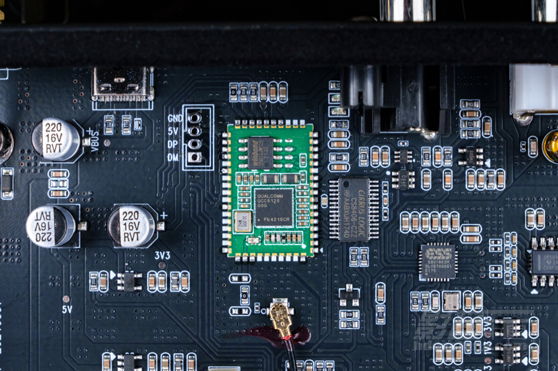

打开BTC-2的机盖,映入眼帘及其整洁有序的内部布局。首先是DAC解码部分,BTC-2配备了一枚ESS ES9018K2M,这款芯片也出现在很多经典设备上。ESS每一款芯片的区别可以通过后缀名称区分,ES9018K2M比标准版ES9018降低了功耗过高,像BTC-2这种小体积的设备,用ES9018K2M无疑是恰当的方案。同时性能过硬,内建fast roll-off、slow roll-off与minimum phase三类滤波模式,能够处理32bit/384kHz和DSD256音频。
绿色区域有一块QCC5125蓝牙芯片
BTC-2最主要的功能是接收蓝牙,BTC-2内部安装了高通的QCC5125蓝牙芯片,是一款常见于高端数字播放器的主流方案。QCC5125支持蓝牙5.1协议,具有低延迟、低功耗和传输稳定特点,并且兼容多种高规格音频协议,包括LDAC、aptX-HD、aptX-LL和AAC,实现最高24bit/96kHz的音频传输标准。除此之外,音频电路选用了日本进口Nichicon的电容,为音频信号提供洁净的供电环境;高精度的发烧级运放OPA1652,具备低噪声、高解析力的特点,能够还原精确音乐的细节;RT6863耳放芯片,支持驱动多种阻抗的耳机,提供强大的输出功率和清晰的音频信号。
ESS ES9018K2M DAC芯片,右侧是OPA1652运放
