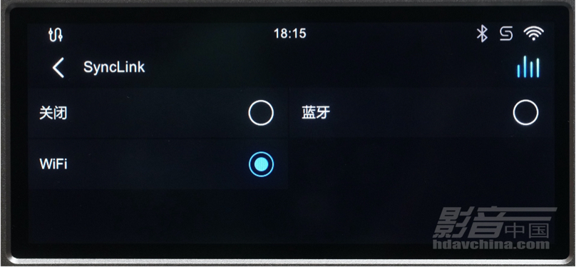

SyncLink控制可以通过蓝牙,或者WI-FI方式连接

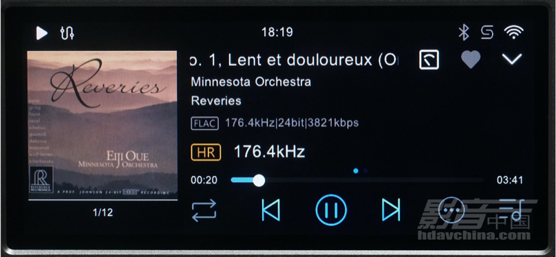

SCD1.3通过WI-FI方式连网,连网后可以使用DLNA功能播放NAS里面共享的音乐,而且在播放时还能现显示专辑封面

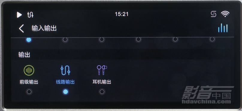

我最常用的功能无非就是音源输入和声音输出。SCD1.3一共有8种音源接受方式。我在使用时就发现,如果在“输入输出”菜单里面只提供6种(包括光盘播放、USB DAC、光纤、同轴、USB和蓝牙)输入方式。至于Apple Airplay和DLNA就需要在“控制服务”界面开启才能使用。模拟音频输出分别有“线路输出”、“前级输出”和“耳机输出”。“线路输出”和“前级输出”实际上就是固定音量输出和可变音量输出。当选择“耳机输出”时,非平衡输出和平衡输出就会自动切换为静音状态。而且耳机放大部分还提供高、中、低增益可选,可以提高对不同耳机的适应性。SCD1.3的数字音频部分还有5个数字滤波模式可选,这些数字滤波模式都可以让听感上带来些差异。

SCD 1.3也可以通过山灵设计的Eddict Player App里面的SyncLink功能来控制。这个控制模式侧重于音源输入、声音输出、数字滤波器的切换,个性化参数设定。其中,音源输入仅提供光纤、同轴、光盘、USB Audio和USB盘这四种输入方式
