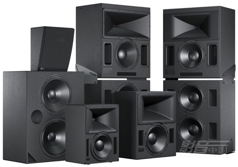

Proecella Audio
P880/P815/P610MKII

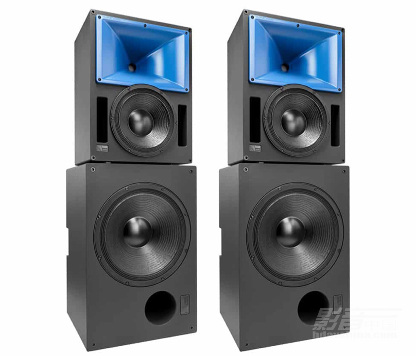

Procella Audio是瑞典音响品牌,面向家庭影院市场设计高性能的音箱。目前,Procella Audio的产品路线有三方面,分别是家用市场、商用电影院和后期制作室。Procella Audio全系列的前方主声道音箱,环绕音箱的高音部分采用号角扬声器重放。
P880是Procella Audio里面一款顶级主声道音箱,面向大型的家庭影院视听室设计。Procella Audio对大型家庭影院视听室的定义为具备三排或以上的座椅,总长度24米左右的视听室。P880采用三路五单元设计,整只音箱分两部分,中/高频声箱部分是1个号角扬声器+2只8英寸的中音扬声器。其中,号角部分是1.5英寸直径振膜的压缩驱动头,再加上Procella Audio设计的椭圆恒定指向性号角,其扩散范围是水平80度,垂直35度。低音声箱部分是双15英寸低音扬声器,且为密闭式箱体设计,这部分负责150Hz以下的声音频率重放。P880的输出能力很强!原厂公布的单只音箱测试数据是持续最大输出声压级为达到128dB,峰值达到132dB;当采取嵌墙安装时测试的持续最大输出声压级为达到132dB,峰值更高达138dB。至于环绕声道和天空声道扬声器方面可以选择P8,甚至P28。
P815是面向中型视听室,可以满足2排或3排座位,长度12米左右的房间。P815原本是设计给专业电影后期制作室使用,具备THX Approved认证(包括THX Certified Screening Rooms和THX pm3)。P815采用三路三单元设计,同样划分为中/高音箱体和低音箱体两部分。中/高音箱体部分叫就是P8,是两分频两单元设计。号角扬声器同样的Procella Audio设计的椭圆形恒定指向性号角,扩散范围是水平80度,垂直50度。低音声箱部分是单15英寸低音单元,同样为密闭式箱体结构,负责150Hz以下的频率重放。至于最大输出声压级方面,单只音箱测试数据是持续最大输出声压级为达到122dB,峰值达到136dB;当采取嵌墙安装时测试的持续最大输出声压级为达到126dB,峰值更高达132dB。至于环绕和天空声道可以使用P8,或者P6系列和P5系列。
P610 MKII是面向小型视听室,可以满足1排座位,长度为6米左右的方面。P610同样是三路三单元设计,分离式箱体结构。中/高音箱体部分就是P6,高音部分号角式扬声器,由1英寸口径振膜的压缩驱动器+Procella Audio设计的椭圆形号角,扩散角度是为水平90度,垂直60度。中低音部分是10英寸的锥盆低音单元。至于低音箱体部分采用10英寸口径低音单元,负责150Hz以下的声音重放。P610的灵敏度仍然高达92dB@1m。在最大输出声压级方面,单只音箱测试数据是持续最大输出声压级为达到116dB,峰值达到122dB;当采取嵌墙安装时测试的持续最大输出声压级为达到122dB,峰值更高达128dB。环绕和天空声道可以使用P6系列,或者P5系列,或者P1。

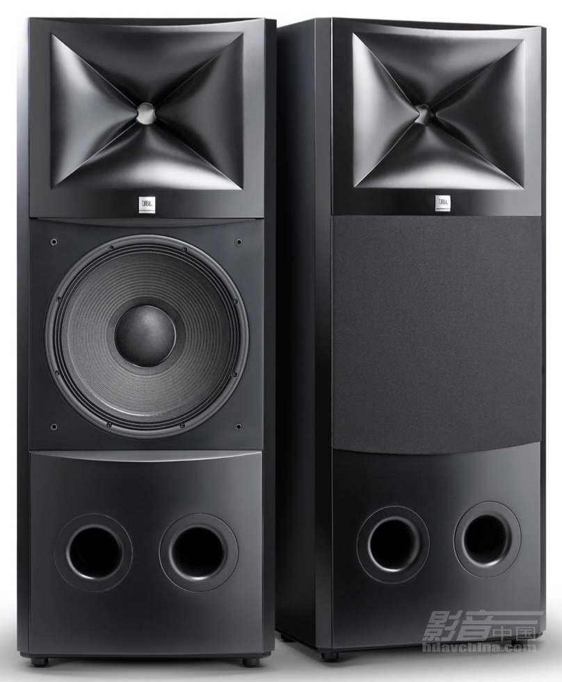

M2是JBL目前的旗舰级录音室监听音箱。它的高音部分采用号角扬声器,采用D2430K压缩驱动头,这个驱动头的设计实际上是将两只驱动头合二为一,从而输出强劲的声压级。它的声学号角采用了JBL最新的IMAGE CONTROL WAVEGUIDE,这种号角的特点是具备宽广的声波覆盖范围,达到水平120度,垂直100度。低音单元采用单15英寸低音单元,型号为2216ND,这个单元采用内磁路设计,磁钢部分采用钕磁铁,这个低音单元是双音圈,双磁钢设计,具备高灵敏度,低失真的特性。M2本身不内置分频器,需要专用功放驱动。JBL推荐采用Crown® iTech 5000HD,或者Crown® iTech 3x3500HD这两款专业功放,它们都内置电子分频器,修正等功能,其分频点为800Hz。M2的输出也是十分强劲,最大连续输出声压可达117dB@1m,峰值达到123dB@1m。在8米开外也能实现108dB的峰值声压级。
M2适合作为家庭影院环绕声系统当中的主声道使用,至于环绕声道,或者天空声道可以使用705P,或者708P两款小型有源监听音箱。超低音音箱有SUB 2,这个超低音音箱采用18英寸口径低音单元,型号为2269H,从而扩展系统的低频响应,实现全频回放。

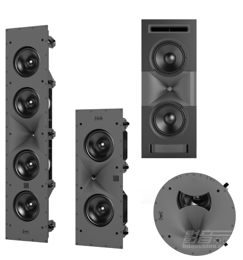

JBL Synthesis的定位是高端家用场合,能提供从环绕声解码、放大器和音箱的完整环绕声重放解决方案。SCL-1是JBL Synthesis的一款旗舰定位的主声道音箱,它的号角扬声器部分与M2一样采用D2430K压缩驱动器,声学号角是JBL HDI号角。在扩散角度方面,JBL Synthesis给出的数据是在10kHz@-6dB时,水平120度,垂直100度;在20kHz@-6dB时是水平90度,垂直70度。作为前方三声道扬声器,它们足够覆盖聆听区域。低音部分是双12英寸低音单元。SCL-1的灵敏度高达94dB@1m,同样具备强劲的输出性能。
另外,JBL Synthesis里面还有SCL-2、SCL-7、SCL-6这三款入墙式音箱。它们也适合作为前置主声道音箱使用。SCL-2是2.5路4单元设计,高音部分是号角扬声器,重放中低/低频部分一共使用了3只8英寸的低音单元,使得低频响应更出色。SCL-6是2.5路5单元设计,高音部分是号角扬声器,中低音部分一共使用4只5.25英寸中低音单元,SCL-6是2路3单元设计,适合小型的视听室使用。
至于环绕声道和天空声道可以使用SCL-3,或者SCL-4这两款嵌入墙式音箱,至于吸顶式设计的SCL-5和SCL-6就适合应用在天空声道里面。

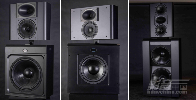

The Black Swan Be和The Black Swan Be ACTIVE EXT REFERENCE CINEMA是Ascendo全新的两款旗舰主声道音箱,满足大空间环境的使用要求。
这两款音箱均采用两分频设计。其中,The Black Swan Be采用两单元,The Black Swan Be ACTIVE EXT REFERENCE CINEMA使用三单元。它们在高频部分采用1只4英寸口径的纯铍膜压缩驱动头,此用料可谓诚意十足,铍膜的好处是又轻,又硬,分割震动更少,拥有更低的失真,更平滑的高频特性。在声学号角方面,两款音箱都使用扩散范围为水平80度,垂直45度。在低频部分,两款音箱都采用15英寸低音单元,其中,The Black Swan Be是单15英寸口径低音单元,The Black Swan Be ACTIVE EXT REFERENCE CINEMA是2只15英寸口径低音单元。
在输出声压级方面,两路三单元设计的The Black Swan Be ACTIVE EXT REFERENCE CINEMA能具备最大137dB的连续输出声压级,140dB的峰值输出声压级,而两路两单元设计的The Black Swan Be也能具备125dB的连续最大输出声压级,132dB的峰值输出声压级。
另外,The Black Swan Be和The Black Swan Be ACTIVE EXT REFERENCE CINEMA有被动版本和主动版本之分。其中,主动版本采用内置电子分频功能的专用功放驱动,每个单元都由一路独立的放大电路驱动。其中,The Black Swan Be ACTIVE EXT REFERENCE CINEMA的功放有3路放大线路。驱动号角扬声器的放大线路输出功率为240W@8Ω,驱动低音单元的放大线路输出功率为900W@8Ω。The Black Swan Be的功放是两路放大线路,其输出功率同样是高音240W@8Ω,中低音900W@8Ω。
The 12 BE PRO ACTIVE EXT Wedge
The 12 BE PRO ACTIVE On-Wall
The 15 Be PRO ACTIVE EXT
除了The Black Swan Be和The Black Swan Be ACTIVE EXT REFERENCE CINEMA两款音箱采用纯铍膜驱动头外,还有The 12 BE PRO ACTIVE EXT Wedge、The 12 BE PRO ACTIVE On-Wall和The 15 Be PRO ACTIVE EXT这三款音箱,它们都可以作为前置主声道音箱使用。这三款音箱都采用两分频同轴单元,实现点声源重播。其高频部分也是采用纯铍膜压缩驱动器 + 声学号角,声学号角的扩散角度均为水平85度,垂直85度。
The 12 BE PRO ACTIVE EXT Wedge和The 12 BE PRO ACTIVE On-Wall的同轴单元均为12英寸口径规格的同轴单元,The 12 BE PRO ACTIVE EXT Wedge的箱体比起The 12 BE PRO ACTIVE On-Wall要小一点。The 15 Be PRO ACTIVE EXT为15英寸口径规格的同轴单元。它们同样有被动版本和主动式版本之分。主动式版本由内置电子分频功能的专用功放驱动。驱动号角扬声器的放大线路输出功率为240W@8Ω,驱动低音单元的放大线路输出功率为900W@8Ω。

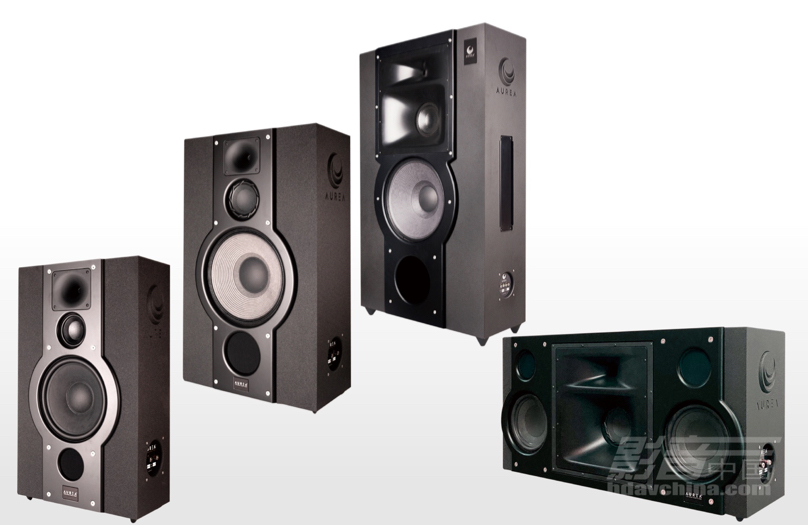

AUREA(奥睿)品牌来自西班牙,由著名音响设计师Luis Wassmann(路易斯·瓦斯曼)创立。AUREA的产品有专业和家用两大类。其中AUREA Home Cinema系列就是面向高端私人影院消费群体的产品。由于这类消费群体普遍都有较大的视听室。所以AUREA Home Cinema系列的音箱在设计上需要高灵敏度,强劲的输出能力,能承受大功率,失真低的特点。
在前置主声道音箱方面有AUREA 17V2/22/26这四款型号,全部采用三分频设计,高频重播采用号角扬声器。AUREA 17V2是1英寸压缩驱动器+声学号角组成号角高音扬声器,号角的扩散范围是水平90度,垂直40度,然后再加上5英寸中音单元和12英寸低音单元。AUREA 17的灵敏度为95dB@1W/1m,峰值声压级达到126dB。
AUREA 22是1英寸压缩驱动器+声学号角组成号角高音扬声器,号角扩散范围是水平90度,垂直40度。再加上6英寸中音单元和15英寸低音单元,AUREA 22的灵敏度为96.4dB@1W/1m,峰值声压级达到128dB。
AUREA 26是旗舰型号,体积最大。它采用1.35英寸压缩驱动器+声学号角组成号角高音扬声器,中音部分是8英寸中音单元外加声学号角,中/高音部分的扩散角度为水平70度,垂直40度。低频由18英寸口径低音单元重播。而且AUREA 26内置DSP功能的功放,功放分别驱动低音单元和中/高音部分,每路功放的输出功率分别是低音700W(AES)、中/高音310W(AES)。而且通过内置DSP功能可以优化房间产生的一些声学问题,改善声音重播效果。在灵敏度方面,AUREA 26中/高音部分的灵敏度是97dB@1W/1m,低音部分的灵敏度是100W@1W/1m。最高声压级分别是128.3dB(中/高音)和134.5dB(低音)。
至于AUREA 27是一款追求灵活性的音箱。它的中/高音部分是模组化设计,可以旋转,让音箱以垂直,或水平方式安装。AUREA 27的中/高音部分,高音是号角扬声器,中音是6英寸中音单元外加声学号角,中/高音部分的扩散角度同样是为水平70度,垂直40度。低音单元为双10英寸低音单元。AUREA 27的灵敏度高达96.5dB@1W/1m,最大声压级可达125.8dB。
