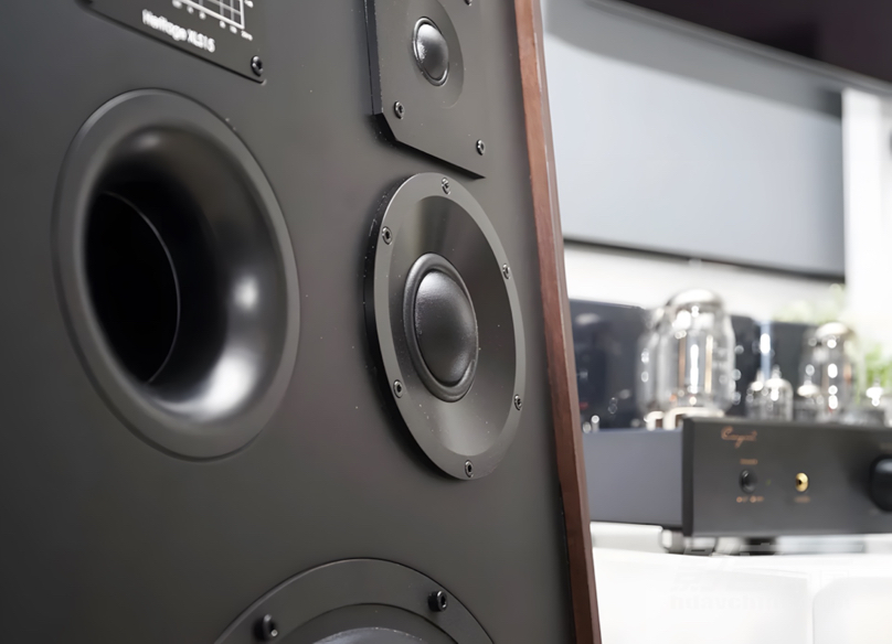

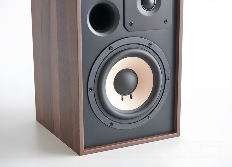

XLS15采用三分频前置倒相孔设计,并附带海绵塞,用户可根据环境调整低频输出。单元配置上,XLS15搭载了0.87英寸(22mm)丝膜球顶高音,该单元源自Elipson旗舰Prestige Facet系列,并采用双磁体驱动,提供更清晰的高频表现。中音部分采用2.2英寸球顶中音单元,专注于人耳最敏感的中频段,确保人声和乐器的自然呈现。低音单元则使用12英寸纸浆振膜,其轻质且刚性的特性使其能够快速推动空气,带来深沉、富有层次感的低频。
前置倒相孔设计,0.87英寸球顶高音搭配2.2英寸中音单元

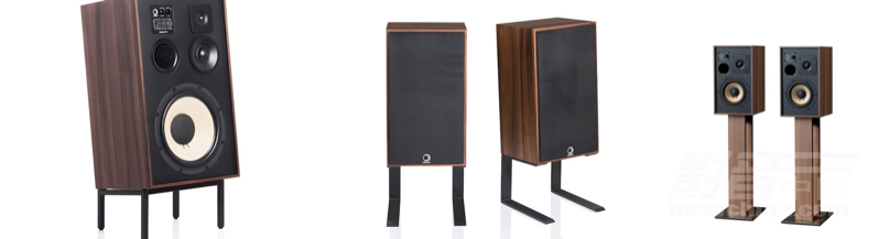

Heritage XLS11作为XLS15的缩小版,延续了三分频前置倒相孔设计,并保留了XLS15的整体框架,包括0.87英寸球顶高音和2.2英寸球顶中音。区别在于低音单元尺寸相应缩小至8英寸,以适应更紧凑的箱体尺寸。此外,Elipson为XLS11配备了专门的XLS Stand 1脚架,能够将音箱抬高22cm,使其与耳朵高度一致,同时提供5°的前倾角度,优化声音指向性。
三款音箱各自搭配专属脚架示意图

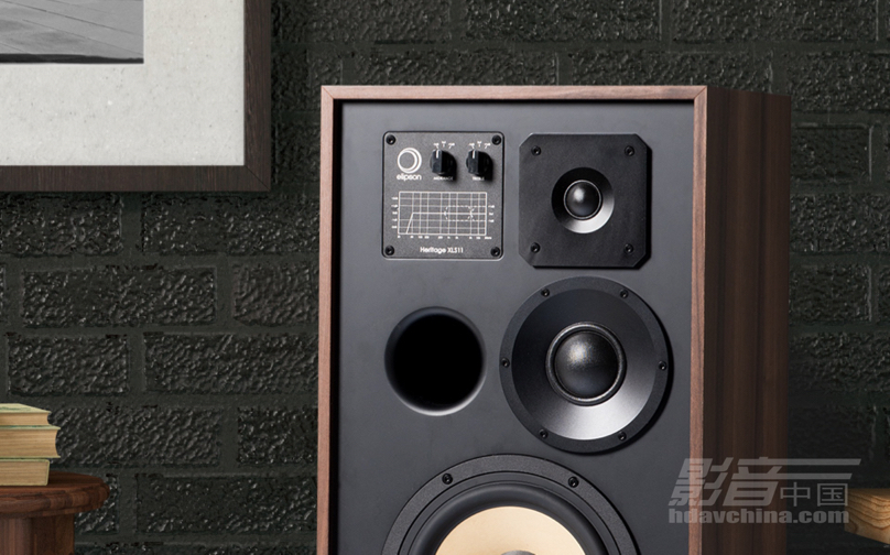

XLS11继承了XLS15倒相孔上方的可调整增益区域,这一设计在监听级和复古音箱中较为常见。用户可通过两个调节旋钮微调声音特性,一个控制高频,另一个控制低频,每个旋钮可调整+1dB或-1dB,以适应不同的聆听环境。例如,当音箱摆位与聆听位不完全对齐时,可增强人声、乐器或高频的存在感;若搭配某些音色较亮的功放,则可适当降低高中频,使三频更均衡。
XLS15和XLS11的倒相孔上面均有高频、中频的可调增益旋钮

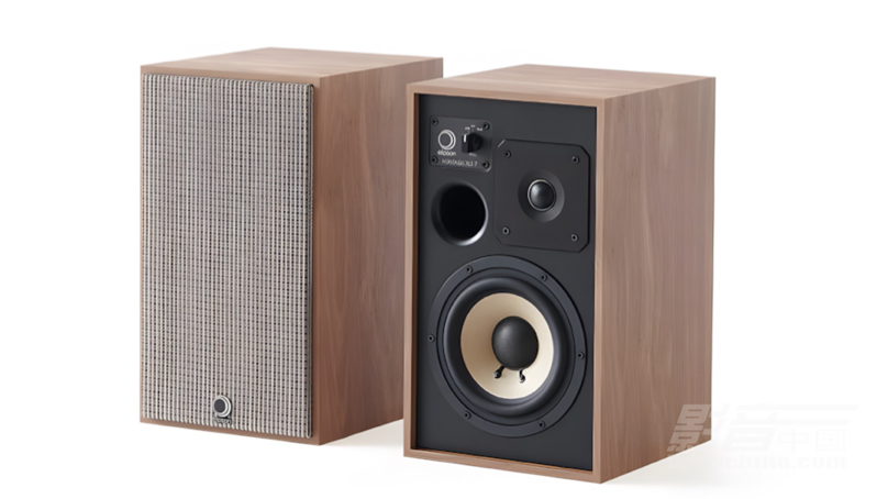

Heritage XLS7是该系列中最后推出的型号,也是体积最小的型号,采用两分频设计。虽然箱体尺寸缩小,但依然保持了与XLS15和XLS11一致的复古设计风格。XLS7延续了0.87英寸球顶高音单元,并配备了6.5英寸低音单元。尽管低音单元尺寸缩小,Elipson通过增加磁通量并优化单元运动,使其低频表现依然能够延伸至50Hz以下,对书架箱而言已属优秀表现。
XLS7配备了6.5英寸纸浆低音单元

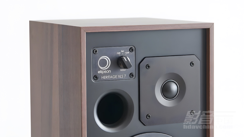

为了进一步优化声音表现,用户可选择搭配NorStone的Alva Plus脚架。XLS7同样在倒相孔上方设有可调节增益区域,不过仅配备一个针对高频的旋钮,调整幅度为+2dB或-2dB。这一设计可用于突出音乐细节或削弱高频,使整体声音表现更为平衡。
XLS7的可调增益只针对高频,调节幅度在±2dB之间
