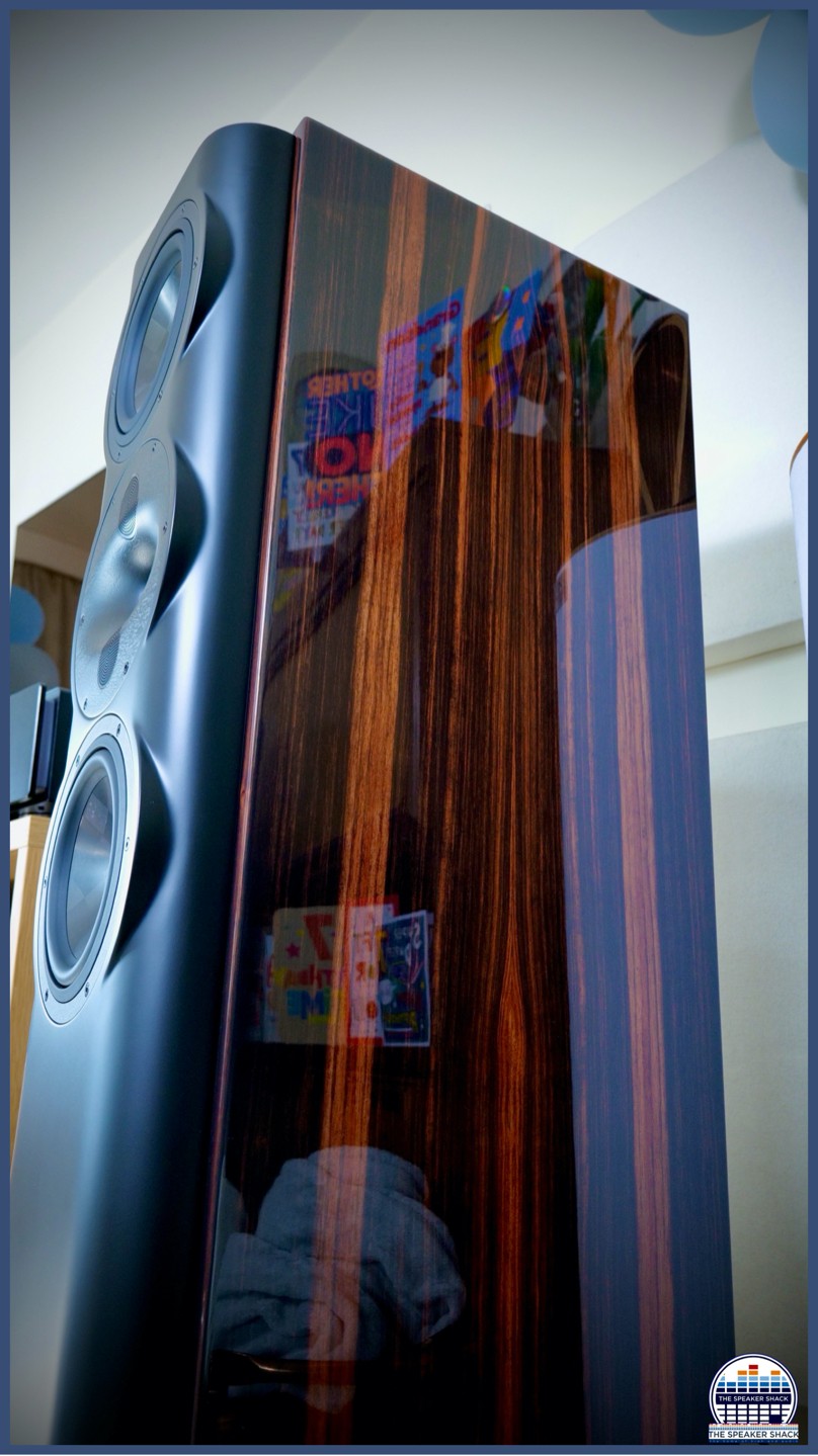

做工、质量和功能

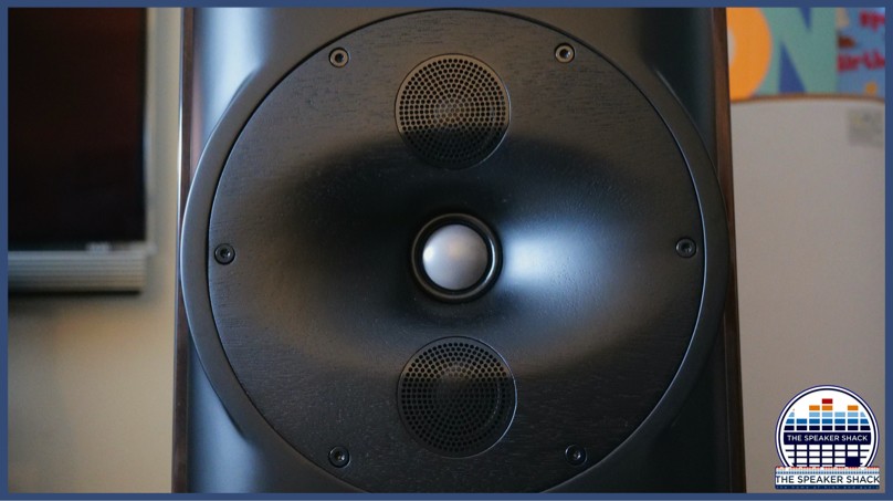

佰俪声Perlisten扬声器的做工无可挑剔。这款黑檀木钢琴漆饰面的S5t对我们消费者来说简直是太养眼了。黑檀木是我最喜欢的饰面之一,尤其是这种亮光效果。尽管S5t比顶级型号S7t短了约20厘米,但从重量和尺寸来看,它仍然是一款大型落地式扬声器,每只扬声器重约44公斤,绝对需要两个人才能搬动。箱体采用高密度纤维板(HDF)制成,内部进行了大量加固,非常坚固。前障板相对较窄,宽度为24厘米,但赋予了箱体精致的外观,并使那些华丽的Textreme(超轻薄型碳纤维振膜,TPCD)180毫米低音单元脱颖而出,其引人注目的方格图案非常抢眼。DPC阵列位于中央,上下两侧各有一只低音单元。DPC阵列包含一只铍高音单元和两只TPCD中音单元,分别位于高音单元的上下两侧,并嵌入到一个玻璃纤维制成的喇叭形波导中。这种突破性的设计和技术使得中高频更加受控,并给声波塑形,从而减少了反射,尤其是人声的表现,正如我之前评测中提到的那样,它提供了最佳的成像效果和声音准确性,远超我在The Speaker Shack评测过的任何扬声器。
扬声器的底部与我之前评测过的R7t扬声器类似,有一块类似的底板,这些底板本身非常重,可以安装漂亮的脚钉,为每只扬声器提供稳定且均匀的重量分布。在安装底板之前,扬声器底部有一个低音反射导向孔,可以使用附带的海绵塞将其封闭,这样扬声器可以根据房间大小和应用场景选择是导向式还是密闭式设计。我选择了导向式,因为我发现这是S5t在我的房间里最佳的选择,低音表现非常出色。每只扬声器的底部两侧和后部都有网格格栅,以便空气从导向口中排出。
S5t的参数非常令人印象深刻,实测的低频响应约为24Hz,高频响应可达32kHz,略低于S7t的37kHz高频响应。我推测他们根据S5t的尺寸和箱体进行了调校,因此这是相对而言的。

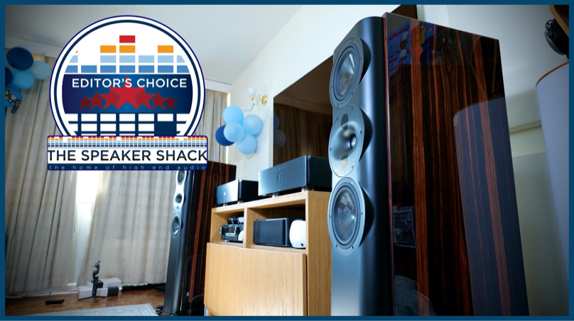

设置和所用设备
在这次评测中,Karma AV非常慷慨地为我提供了两台翩美Primare A35.2功率放大器,用于桥接模式,每声道输出功率高达800瓦,因此每只扬声器都有单独的单声道放大器供电。我必须说,佰俪声Perlisten扬声器非常喜欢这种配置,翩美Primare产品和佰俪声Perlisten扬声器之间的协同效应非常出色。
我还使用了出色的和弦Chord Electronics Hugo TT2 DAC作为数字前级放大器,控制每只佰俪声Perlisten扬声器的音量和功率。Hugo TT2与和弦Chord Electronics的M Scaler连接,这是一个非常强大的组合,提供了强劲的数字处理能力,带来了惊人的解析力和音乐分辨率。我通过Bluesound Node Nano流媒体播放器播放音乐,并通过赛乐士Cyrus Audio CD8SE CD机播放CD。我使用XLR线缆将翩美Primare A35.2放大器与前级功放的每个声道进行连接,再使用Montaudio Chatham SH-1喇叭线与每只S5t扬声器进行连接。
佰俪声Perlisten S5t扬声器的设置和定位非常简单,这要归功于它们能够在房间中投射出非常宽广的立体声像,这主要得益于波束成形DPC阵列,它为我的听音位置提供了非常宽广的最佳听音位置。稍微向内倾斜后,只需几分钟即可调整到位,我对我的房间非常熟悉,知道如何为我的座椅位置进行调整。
