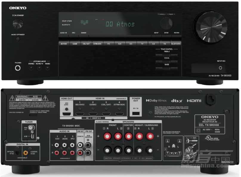

Onkyo(安桥) TX-SR3100
考虑到目前想要实现Dolby Atmos与DTS:X游戏畅玩体验已不再是大问题,不少玩家都想要在自己的小空间中搭建小型的多声道环绕声游戏影音系统,只是合适的入门级家庭影院放大器的选择真的不多。Onkyo TX-SR3100是目前主流品牌仅有的支持Dolby Atmos与DTS:X沉浸式音效处理的5.2声道合并式放大器,除了能够组建3.2.2环绕声音箱系统之外,还支持Dolby Atmos Height Virtualizer和DTS Virtual:X 3D声音虚拟化技术,同时还搭载了AccuEQ房间声学校正系统。在视频技术方面,TX-SR3100配备了全面支持8K/60Hz以及4K/120Hz超高清视频信号传输的4进1出HDMI接口配置。面对大型3A游戏以及蓝光电影在HDR方面的应用需求,TX-SR3100全面支持目前主流的各种HDR技术格式,包括HDR10、HLG、HDR10+以及Dolby Vision等。而在游戏功能支持方面,TX-SR3100支持VRR可变刷新率、QFT快速帧传输和ALLM自动低延迟模式技术,可以配合相兼容的显示设备、游戏主机实现更精准的操作以及更流畅的动态画面过渡。

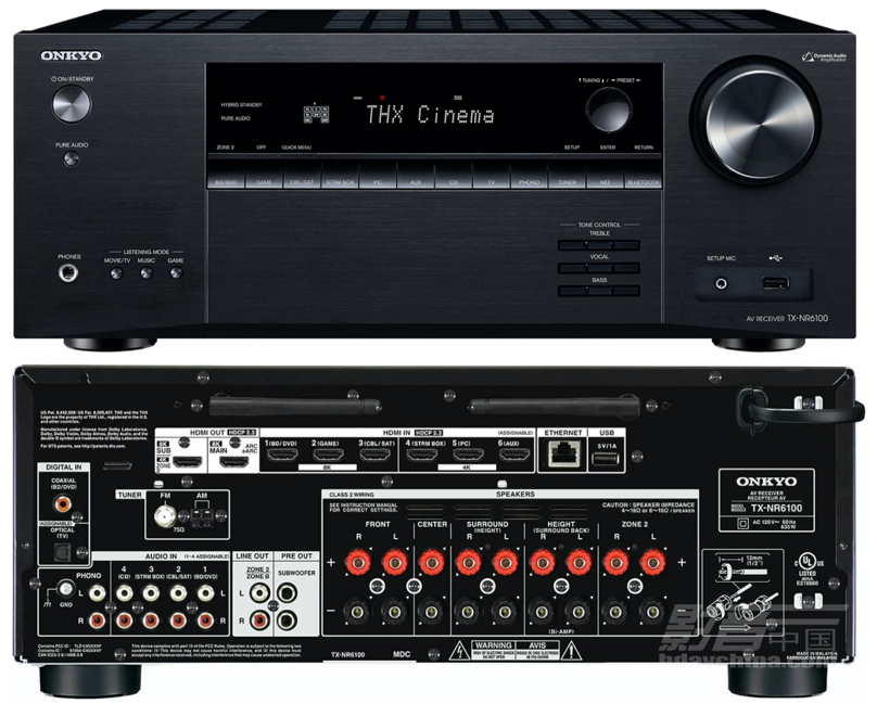

Onkyo(安桥) TX-NR6100
在常见的7.2声道主流家庭影院放大器级别之中,Onkyo TX-NR6100是一款相当有代表性的机型,一方面拥有同级别机型中较高的输出功率,另一方面也是同级别机型中少有通过THX Selcet认证的机型,适合在3.5米观看距离的房间中获得媲美商业影院的声音品质。先来看看视频技术方面,TX-NR6100配备了6进2出的HDMI接口,全部都能够支持8K/60Hz与4K/120Hz超高清视频信号传输,支持各种主流的静态和动态HDR技术格式,也具备了VRR可变刷新率、QFT快速帧传输和ALLM自动低延迟模式等与畅快游戏体验息息相关的重要功能。接下来再看看环绕声技术方面的特点,TX-NR6100支持Dolby Atmos与DTS:X沉浸式音效处理,可以组建5.2.2环绕声音箱系统,适合用于普通客厅环境和相对较为宽裕的游戏空间,当然也同样支持Dolby Atmos Height Virtualizer和DTS Virtual:X 3D声音虚拟化技术。在房间声学校正系统方面,TX-NR6100拥有搭载AccuReflex技术的AccuEQ房间声场校正系统,能够根据音箱与房间环境的声学特性,打造出了一个清晰而富有凝聚力的声场。

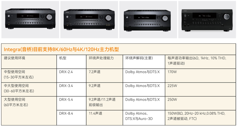

我们继续来看PAC阵营另外一个重要品牌Integra方面的家庭影院放大器产品线情况。Integra由于主要针对的定制影院市场,旗下的机型都有着相对突出的定制安装属性,除了能够更容易安装在机柜之中,也有着与之相关的众多功能特点,包括与智能中控系统的接入、网页化的系统设置、HDMI问题分析等,更方便集成商与工程商使用。而从产品定位方面,Integra要略高于Onkyo,各个等级的机型都有着相对较高的每声道功率输出,而支持8K/60Hz与4K/120Hz从7.2声道的机型起步,其中高端的DRX-5.4与DRX-8.4获得了THX认证,而DRX-5.4和DRX-8.4都拥有11声道级别的环绕声处理能力。换句话来说,想要选择入门5.2声道机型的新手,则是可以考虑Integra的兄弟品牌Onkyo了。最后,我们希望Integra能够增加前后级组合型机型,以及加入16通道或以上的顶级机型,尤其是高端定位的环绕声前级处理器,以满足超大规模的沉浸式家庭影院音响系统的组建需求。
中型使用空间(15-30平方米左右)代表机型:
Integra(音桥) DRX-2.4
先来看看Integra在7.2声道级别家庭影院放大器的代表机型DRX-2.4的情况。在视频技术方面,DRX-2.4拥有6进2出的HDMI接口配置,其中HDMI 1、HDMI 2、HDMI3输入与HDMI主输出支持8K/60Hz与4K/120Hz视频信号传输,而另一个HDMI输出接口在SUB模式下也同样支持8K/60Hz与4K/120Hz。同时,DRX-2.4全面支持HDMI 2.1几个关键的功能,包括VRR、ALLM、QFT、DSC、QMS以及eARC,其中VRR、ALLM和QFT功能对游戏体验方面有不小的增强作用。在环绕声处理方面,DRX-2.4支持目前两大主流的沉浸式三维音效处理,包括Dolby Atmos和DTS:X,支持Dolby Atmos Height Virtualizer和DTS Virtual:X三维声场处理。与市场中其他7.2声道8K家庭影院放大器最大的不同之处在于,DRX-2.4拥有十分强大的定制安装特性,我们从机身背面众多的与智能控制相关的接口就能知道。DRX-2.4配备了多种不同的输入与输出控制接口,包括12V触发、IR红外、RS232,能够轻松与市场中绝大多数的智能中控系统相连接。
中大型使用空间(30-60平方米左右)代表机型:

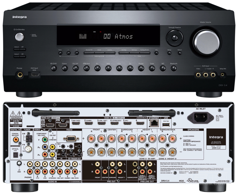

Integra(音桥) DRX-3.4
在9.2声道中高端级别,Integra所带来的DRX-3.4是一款相当出色的合并式家庭影院放大器。在环绕声处理方面,DRX-3.4全面支持两大主流的沉浸式三维音效Dolby Atmos和DTS:X,获得了IMAX Enhanced认证,同时也支持Dolby Atmos Height Virtualizer和DTS Virtual:X三维声场处理,可以轻松打造5.2.4或7.2.2环绕声系统。另外在玩家们十分关心的系统声场调校系统方面,DRX-3.4配备了DIRAC LIVE房间声场校正系统,让用户通过测试麦克风以及DIRAC LIVE丰富的各种声场调整功能,将环绕声音箱系统和房间的声音更好地融合在一起。至于视频方面,DRX-3.4配备了6进2出的HDMI接口,都能支持8K/60Hz与4K/120Hz视频信号传输,以及各种主流的HDR技术格式,包括HDR10、HLG、HDR10+以及Dolby Vision等。值得留意的一点,为了方便用户的使用,DRX-3.4还在机身正面配备了一个HDMI输入接口,但较为可惜的是仅为HDMI 2.0规格,并不支持8K/60Hz与4K/120Hz。
大型使用空间(60平方米左右)代表机型:
Integra(音桥) DRX-8.4
最后再来看看Integra目前旗舰家庭影院放大器DRX-8.4。在环绕声技术方面,DRX-8.4拥有11.4声道的处理能力,全面支持目前三大沉浸式三维音效技术处理,包括Dolby Atmos、DTS:X与Auro-3D。值得一提,DRX-8.4内置对称结构设计AB类放大电路,专门针对音响发烧友而特别打造,并且还内置了两个768kHz/32bit ES9026Pro 32bit Hyperstream II DAC,还带有多个XLR平衡音频前级输出接口,能为大型的前置音箱带来更好的驱动力。另外,DRX-8.4还拥有全频段Dirac Live房间声学校正系统,支持包括Airplay、Chromecast、Sonos、Roon等无线流媒体与多房间音乐系统的组建。在视频方面,DRX-8.4配备了6进3出的HDMI接口,除了HDMI Zone2之外,其余HDMI接口都能支持8K/60Hz、4K/120Hz视频信号传输。游戏所支持的相关功能方面,TX-RZ70则是全面支持VRR可变刷新率、QFT快速帧传输和ALLM自动低延迟模式。DRX-8.4同样也能够轻松支持包括HDR10+、Dolby Vision在内的众多目前主流的HDR技术格式。而强大而丰富的定制安装功能则是DRX-8.4另外一个重要优势所在。

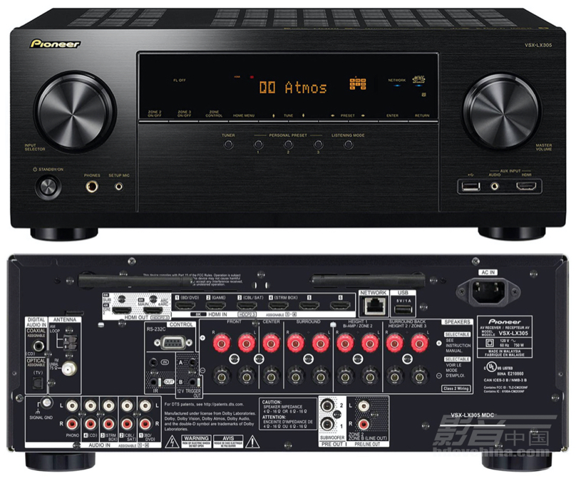

Pioneer(先锋) VSX-LX305
接下来看看Pioneer在9.2声道级别的代表机型VSX-LX305。相比于Pioneer入门级别的家庭影院放大器机型,VSX-LX305显然有了明显的性能提升。首先VSX-LX305获得了IMAX Enhanced认证,内置有专门的IMAX Enhanced模式,同时支持Dolby Atmos与DTS:X两大沉浸式音效,让玩家们可以打造7.2.2环绕声音箱系统。而在房间声学校正方面,除了带有Pioneer MCACC (Multi-Channel Acoustic Calibration System)多声道声学校正系统之外,还支持Dirac Live房间声学校正系统,可以通过独有算法和精确的测量采样,修正房间声场环境对于整体声音表现的影响尤其是在低频部分,以实现更好的音箱系统和房间声音的深度融合。在视频技术方面,VSX-LX305配备了6进2出的HDMI接口,全部支持8K/60Hz与4K/120Hz超高清视频信号传输,以及目前主流的各种HDR技术格式,包括HDR10、HDR10+、Dolby Vision、HLG等,并且还具备了超高清升频的能力。另外在游戏相关的众多HDMI 2.1功能方面,包括VRR可变刷新率、QFT快速帧传输和ALLM自动低延迟模式等,VSX-LX305也是全面支持。

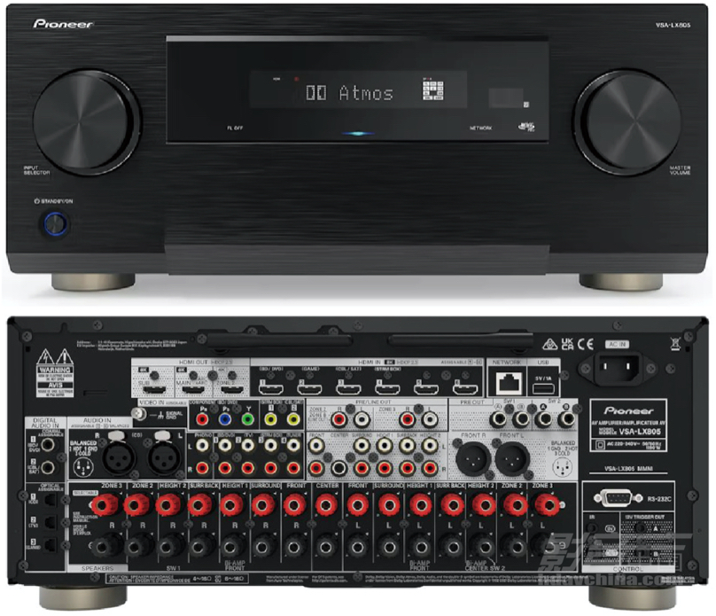

Pioneer(先锋) VSA-LX805
最后到了旗舰机型方面,Pioneer VSA-LX805称得上是目前最具实力的11.4声道合并式家庭影院放大器之一。首先在视频技术方面,VSA-LX805配备了6进3出的HDMI接口,除了第二分区输出之外,其余HDMI接口均可支持8K/60Hz与4K/120Hz超高清视频信号传输,以及包括HDR10、HDR10+、Dolby Vision、HLG在内的各种主流HDR技术格式,VRR可变刷新率、QFT快速帧传输和ALLM自动低延迟模式等与游戏紧密相连的关键功能。而在环绕声技术方面,拥有11.4声道环绕声处理能力的Pioneer VSA-LX805,全面支持目前三大沉浸式三维音效关键技术,包括Dolby Atmos、DTS:X与Auro-3D,可以让玩家们轻松打造9.4.2环绕声系统。同时针对音响发烧友对于声音的挑剔要求,VSA-LX805在每声道放大器技术方面选择了全对称设计的AB类放大器技术,并且还特别选用了两颗32bit ES9026PRO Hyperstream DAC。至于房间声场修正功能上,VSA-LX805出了拥有自家的MCACC Pro系统之外,还具备了全频版本的Dirac Live系统,在用户升级之后还能使用非常好用的Dirac Live Bass Control功能。

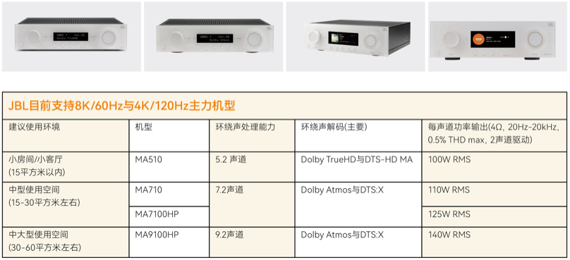

JBL MA系列
网址:www.jbl.com
对于JBL在家庭影院放大器方面的产品线,相信留给大家印象最深刻的莫过于其定位高端的JBL Synthesis产品线,包括16通道合并机SDR-38、16通道前级SDP-58以及32通道前级SDP-75都是目前高端家庭影院放大器解决方案的热门之选。然而在面向入门以及主流市场方面的需求,JBL则是带来了Modern Audio(MA)系列家庭影院放大器,包括MA310、MA510、MA710、MA7100HP以及MA9100HP。而从上面的列表可以看到,除了MA310之外,其余机型都配备了HDMI 2.1规格的HDMI接口,全面支持8K/60Hz与4K/120Hz超高清视频信号传输,以及VRR可变刷新率和ALLM自动低延迟模式,可以满足超高清影音观看与游戏畅玩。此外,在外观设计方面,JBL MA系列家庭影院放大器也注入了时尚化的设计元素,拥有黑白两种配色,相比常见的家庭影院放大器的相对保守的造型,能够更好地融入到整个客厅家居环境之中。
小房间/小客厅(15平方米以内)代表机型:
JBL MA510
针对小空间的使用环境,5.2声道家庭影院放大器已经能满足绝大部分入门玩家的使用需求。属于JBL MA系列入门机型代表的MA510就是一款拥有5.2声道环绕声处理能力的合并式家庭影院放大器。在音频技术上,MA510支持Dolby和DTS环绕声音效解码,其中就包括了Dolby TrueHD与DTS-HD MA高清音频格式,并且5个声道都配备了低噪声的D类放大器。在视频技术方面,MA510带有4进1出的HDMI接口,支持8K/60Hz与4K/120Hz超高清视频信号传输,以及包括HDR10+与Dolby Vision在内的多种主流HDR技术规格。而在游戏相关功能方面,MA510支持包括VRR可变刷新率、QFT快速帧传输和ALLM自动低延迟模式在内的多个重要核心功能,当配合与之相兼容的游戏主机、显示设备之后,就能有效地增强整个大画面游戏的流畅度与爽玩感。
JBL MA7100HP
接下来到了需求量最大的主流7.2声道机型方面,JBL MA7100HP是其中一款关注度非常高的合并式家庭影院放大器。在环绕声技术方面,MA7100HP相比入门级别的MA510,显然在环绕声解码方面更胜一筹,全面支持目前两大核心的沉浸式三维音效处理,包括Dolby Atmos与DTS:X,让用户可以在客厅或者较大的房间之中构建5.1.2环绕声系统,同时每一个声道均配备了低噪声的D类放大器,能够有效地提升声音细节的表现力。值得留意的一点,MA7100HP还带有唱头放大输入以及Dirac Live房间声场校正系统。在视频技术方面,MA7100HP带有6进2出的HDMI接口,支持8K/60Hz与4K/120Hz超高清视频信号传输,以及包括HDR10+与Dolby Vision在内的多种主流HDR技术规格。至于游戏方面的功能,MA7100HP全面支持与游戏体验息息相关的多个重要功能,包括VRR可变刷新率、QFT快速帧传输和ALLM自动低延迟模式等。
JBL MA9100HP
最后再来看看JBL MA系列家庭影院放大器的旗舰之作MA9100HP。首先在视频技术方面,MA9100HP搭载了6进2出的HDMI接口,支持8K/60Hz与4K/120Hz超高清视频信号传输,以及包括HDR10+与Dolby Vision在内的多种主流HDR技术规格,同时也拥有HDMI 2.1特别强化游戏体验的多个重要功能,比如VRR可变刷新率、QFT快速帧传输和ALLM自动低延迟模式等,当接入与之兼容的游戏主机和显示设备的时候,能够有效地提升整个游戏的体验。在环绕声技术方面,MA9100HP拥有9.2声道的环绕声处理能力,全面支持目前两大核心的沉浸式三维音效处理,包括Dolby Atmos与DTS:X,可以在相对宽裕的客厅和独立视听室之中构建7.2.2或5.2.4环绕声系统,同时每个声道都配备了低噪声的D类放大器,支持蓝牙和网络流媒体音频播放等功能。而在房间声场校正功能上,MA9100HP内置Dirac Live房间声场校正系统,具备自动声场修正功能,让整个环绕声音箱系统能够与房间有一个更好的声音融合。
