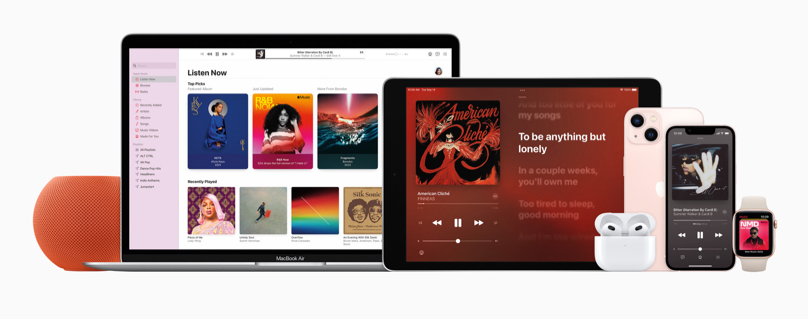

流媒体音乐的获取,大致有几种方式:在线播放,如网络电台和在线流媒体平台,前者可以选择个人喜爱的电台进行播放,大多数FM电台如今也都有在线播放,后者则有Apple Music、QQ音乐、Spotify等流媒体平台,注册或付费后就能使用,用户可以直接选取想要的音乐,比如单曲,或是自行制作播放列表,组合不同专辑中的单曲;连接硬盘、电脑或NAS,播放本地音乐内容,用户也可以下载或选择将自己钟爱的CD、黑胶唱片转录成数字文件,随时调用。
流媒体平台变得愈发丰富

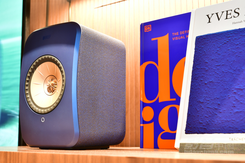

顾名思义,就是将流媒体播放、功放和喇叭单元结合在一起。这有两种形式,但限于篇幅,本文中均未加以展开。一种,是KEF比较中意的有源立体声音箱,即以Hi-Fi音箱形式出现;另一种类似一体化的桌面音响,如Sonus Faber的Omnia和Cambridge Audio的EVO One,后者设计更为有趣,搭载了相当多的喇叭单元。
集成流媒体播放的有源音箱

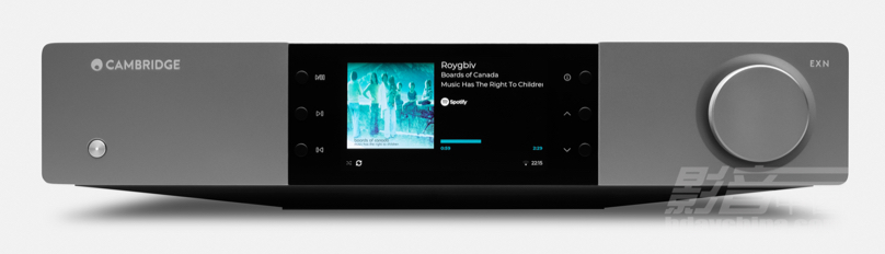

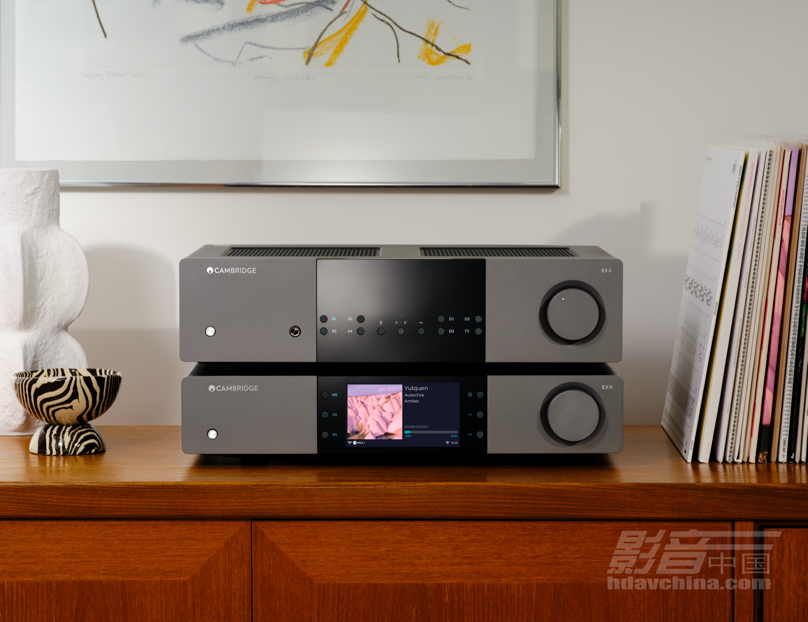

Cambridge Audio EXN100:
搭载自家流媒体系统,配备模拟平衡输出
Cambridge Audio(剑桥音响)是少数能自行开发流媒体系统(StreamMagic)的音响品牌,因此有着完整的产品系列:从入门款MXN10和AXN10(均无显示屏)到中端机型CXN100、中高端机型EXN100以及旗舰Edge NQ。后两者同时还支持前级输出。
半月形底座更美观
EXN100可以被视为CXN100的升级款:机身高度从85mm增至90mm,铝质前面板厚度增加,底部半月形设计更为大气;正面显示屏的分辨率从1280×574扩展至1280×720,显示图像、字符时清晰度更高,更易于识别;虽说沿用了32bit精度的ESS ES9028Q2M DAC,但原厂强调在工程师的持续努力下,如今能获得更高的性能,结合信号路径的调整和优选零组件进行模拟部分的更新后,清晰度、分离度和立体结像能力大大提高;增设了支持eARC回传的HDMI端口,方便接驳数字电视并将其纳入家中Hi-Fi系统中来,同时也令EXN100成为Cambridge Audio流媒体播放机产品线中唯一具备该功能的。
丰富的连接端口,包括平衡输出
EXN100依旧搭载了第4代的StreamMagic流媒体系统,可以无缝支持Spotify、TIDAL、Deezer、Qobuz和网络电台,并且支持Roon Ready。Chromecast built-in和AirPlay2,允许用户通过手机或笔电进行推流播放。对了,这一代机型支持蓝牙5.0 aptX HD,因此还能和Alva黑胶唱盘实现高清蓝牙连接。从数据上来打量,它最高可以支持到768kHz/32bit的PCM和DSD 512。目前我们能想到的主流连接方式,无论是光纤、同轴和USB输入,甚至于它还有一组模拟平衡输出。这一点,很Cambridge Audio!印象中,也只有Cambridge Audio会在这个价位内,配备平衡输出,算是一种造福发烧友的好举措。
与EXA100立体声放大器的组合

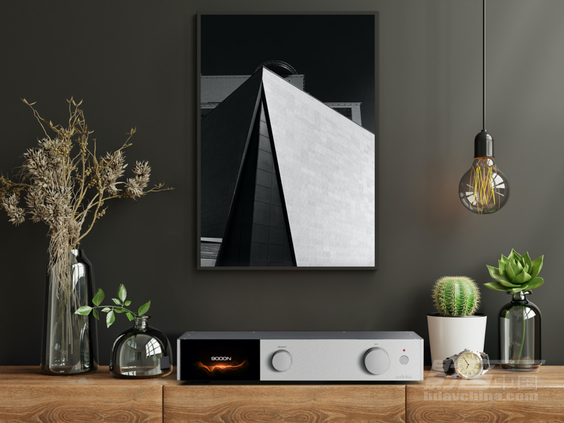

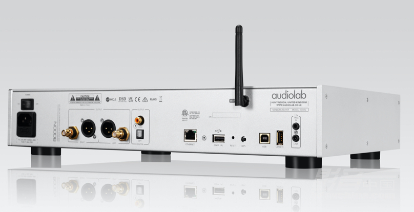

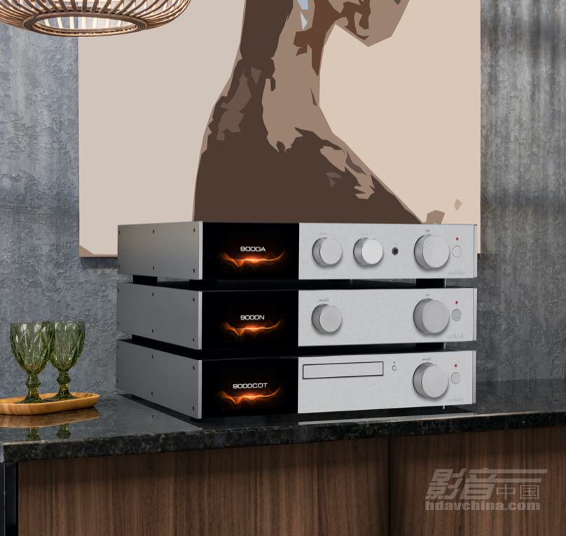

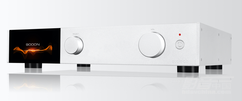

audiolab 9000N:
性价比与高品质的结合,同系列一套“西装”更合拍
audiolab(傲立)的器材以“性价比”著称,诸如赖以成名的8000A放大器和后续的8000C前级、8000P后级。现在看到的9000系列,是面向高端市场的产物、是旗舰,初始产品包括9000CDT CD唱盘和9000A(内置DAC)立体声放大器。
9000N发布于2024年,配置相当新,还补齐了9000系列产品线。3款机型有着一致的造型,包括4.3英寸液晶显示屏,还保留了品牌共同的设计元素。
配有4.3英寸液晶屏
换个角度观察9000N,还会发现,它与下位机6000N Play和7000N Play又有所不同。后两者的流媒体系统使用了DTS Play-Fi的方案,但新款9000N做了升级。原厂没有具体说明,我们推测是基于Lumin的流媒体系统。内核部分,9000N使用ARM四核Cortex-A53 MCU单片机,单核频率达到1.8GHz,运算性能堪称强大。因此在衡量操控界面和系统流畅度后,我觉得那会是个非常棒的选择。9000N支持Spotify、TIDAL、Qbobuz、Tunein Radio等流媒体平台和互联网广播,兼容Roon Ready。
支持网络连接和USB输入
当然,audiolab也通过独有设计,来完整呈现个性化的风格。解码部分是8通道的ESS Sabre ES9038 Pro DAC,利用HyperStream II 架构和时基抖动消除技术,实现超高动态范围和超低失真。解码精度可达PCM 768kHz/32bit和DSD 512,而且支持对MQA的硬解码。其它方面,它有Wi-Fi连接,也支持AirPlay2,只是缺少了蓝牙传输,好在这一功能于9000A身上已有配备。
由上至下:9000A、9000N和9000CDT
端口配置方面,9000N有模拟平衡输出,这与9000A完全适配。不过,它没有光纤和同轴数字输入,仅仅设置了输出端,个人认为,应该也是为了更好地与9000A适配——后者配有4路数字输入。

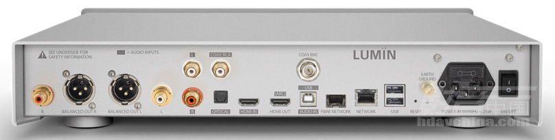

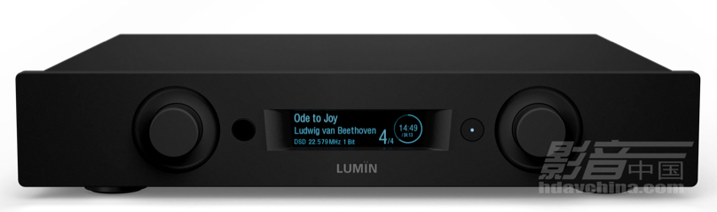

Lumin P1 Mini:
虚晃一枪后,它展示了什么叫“真正的实力”
P1 Mini的命名,极具“诱惑性”:W400×H77×D314mm,非但体型不够mini;功能上也接近上位机P1和旗舰X1。虽然名为“mini”,实际是款支持平衡输出的高品质流媒体播放机、DAC加前级,能够展现发烧友所追求的“(基于音质表现的)真正实力”。
黑色款阳极氧化铝前面板的P1 Mini
Lumin的旗舰,有个标志性设计,即经由CNC加工的一体化弧面切割面板。抱歉,P1 Mini回归“正常”,是普通铝制面板。这样做“额外”的好处是,增加了讯源切换和音量调整,即使找不到手机,也能顺利完成基本操作。
延续Lumin的传统,P1 Mini没有Wi-Fi和蓝牙,而是通过以太网和光纤SFP连接到局域网中读取数据。后者最早在旗舰X1上应用,不仅可以隔绝网络噪音,亦不受无线电和磁场干扰。原厂建议,两个端口可以分别用于连接路由器和NAS。
P1 Mini后背,有平衡输出、HDMI 4K直通
P1 Mini延续自X1的功能其实不少,比如搭载FPGA芯片的飞秒级时钟,左右声道独立设计、双 ESS Sabre32 ES9028Pro芯片,后者支持PCM 384kHz/32bit和DSD 512解码,兼容MQA。另外,Leedh Processing数字音量调节算法也得到保留,它能实现更为精确的数字信号幅度调整,确保信号无损。当然,受限于价位,在电源等部分有所省略,输入端口也有所删减(但依然有5组,包括HDMI)。
流媒体、DAC和前级,P1 Mini拥有的不同“角色”
就流媒体支持而言,P1 Mini相当齐全,如TIDAL、Spotify、Roon Ready、Qobuz以及AirPlay2和TuneIn Radio等。eARC的HDMI端口,则为它开启了一种“新”的玩法。也许和“发烧”关联不大,但对普通用家来说,需要考虑到家人的实际需求,它就有助于全家人获得更好的声音享受,比如蓝光光碟或流媒体观影。

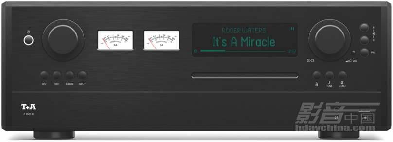

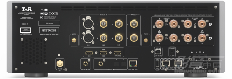

T+A R2500R:
满足现代与复古的双重需求,是真正的Hi-End级一体机
流媒体、CD、FM、DAB,各有各的拥趸,有人偏爱其一,有人则想统统收入囊中。最好,是连功放也一并加入。只需一对音箱,就是个简简单单,却又发烧意味浓郁的Hi-Fi乃至Hi-End系统。T+A(听佳音)R2500R,可以说,一次满足了这些人所有的需求。
诚如T+A秉持的“永恒简约”理念,R2500R即便整合了非常多的功能,却也只有寥寥无几的操控按钮。机身边缘,以独特斜面的形式,实现了正面板与周边的无缝过渡。至于CD碟仓,也是极简化的设计,通过吸入式来达成。
功率表和液晶屏是显眼的存在
R2500R虽是个All in One的设计,但每个部分都齐集了T+A的精髓。吸入式CD,移植自旗舰HV系列,除CD唱片外也支持多种数字音频格式的播放。流媒体部分,率先应用到T+A自行研发的第三代ASA G3架构,有助于最大限度发挥声音潜力及应用的多元性:通过WLAN、LAN和USB传输,不仅能访问Deezer、Qobuz和TIDAL等流媒体服务,还能播放384kHz/32bit本地网络文件,或以AirPlay2推送高品质音乐。支持aptX HD的蓝牙传输也有装备,用于播放无损压缩的FLAC文件。
输入输出端口用料出色
引以为傲的,是True 1bit技术,它以原始比特流方式处理DSD文件,保留DSD平滑线性的声音特征。至于PCM部分,左右声道各用4片(总计8片)32bit BurrBrown DAC构成平衡对称电路。由于DAC是T+A特别定制的版本,因此又令噪音降低更多、信噪比大幅提升,发挥出其高动态的特点。
R2500R特制的解码电路板
电源、功放部分,同样沿袭自HV系列,包括高频正弦波电源、双单声道电路架构等等。其中电压放大和电流放大都是独立设计的,驱动级为MOSFET元件,功率级采取双极功率晶体。输出功率部分,在8Ω负载下可以达到140W,4Ω时达250W,并且有着良好的阻尼特性。

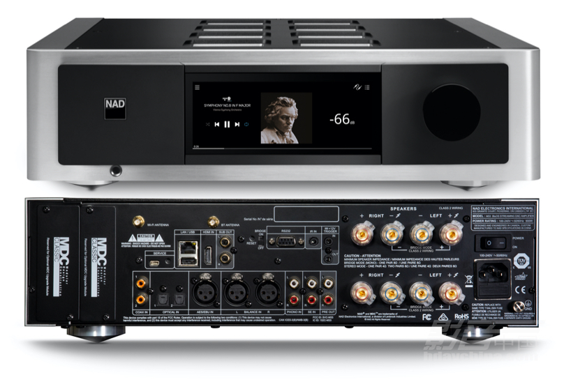

NAD M33:
Dirac Live、Purifi Eigentakt和MDC加持,一机搞定全部
NAD是又一个来自英国,以“性价比”著称的音响品牌。同样,它也有个非常知名的旗舰系列,即Masters系列(简称M)。M33是一款集合了BluOS流媒体功能、DAC和200W×2(8Ω负载)立体声功放的产品。
BluOS是个完整的流媒体系统,它涵盖主流流媒体应用,并且持续升级中。M33本身也集合了丰富功能,包括MM唱放、高电压/低阻耳放、蓝牙aptX-HD模块以及对智能家居的集成。对了,它还拥有Dirac Live自动音场修正和Purifi Eigentakt混合数字功放。更重要的是,它配备有2个MDC(模块化设计结构)插槽,未来可以进一步作出扩展或升级。

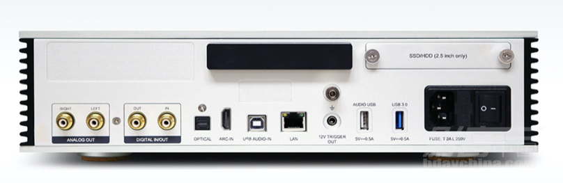

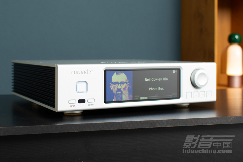

Aurender A1000:
重新定义“入门级”,高品质音乐与齐全功能兼而有之
A1000于2024年年中发布,定位为入门级。考虑到Aurender精于高端流媒体产品,因此所谓“入门”,其功能配置、内在用料都非常出色。
硬件部分,A1000拥有四核2.0GHz CPU(ARM Cortex-A55),双单声道架构的DAC为AKM 4490REQ,使用低噪声的线性电源供电。自身具备数字输入/输出,因此也能作为家中其它数字讯源,如CD唱盘的DAC来使用。比较特别的地方在于,它有2.5英寸硬盘卡槽,最多可加装8TB的SSD硬盘。内部具有模拟输出和DAC级的无损音量控制,因此你可以直接使用模拟输出,也可以利用无损音量控制作为前级输出。其它方面,A1000也支持TIDAL、Qobuz,同时可用AirPlay2和蓝牙 Aptx-HD推送和HDMI eARC。

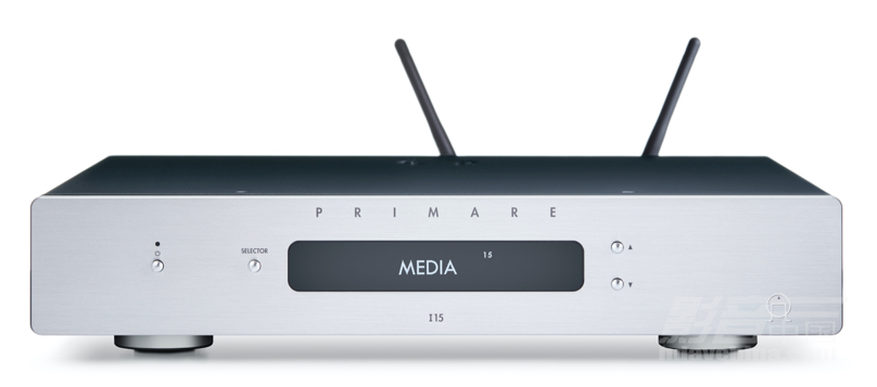

Primare I15 Prisma MK2:
为紧凑型桌面打造,同时保留各项功能
I15中的“I”,难道不是“integrated/集成、合并”的意思?是的,不过几年前Primare(翩美)就为I15增添了流媒体功能,这便是Prisma后缀的来历。Prisma为Primare自行开发的流媒体/多房间音乐平台,支持有线/无线网络连接、蓝牙传输、Spotify等流媒体播放以及AirPlay2隔空传递和Roon Ready。
至于说MK2,是因为原厂进行过一次升级,DAC部分由一代的AKM AK4490替换成了ESS ES9028Q2M,目前最高支持PCM 384kHz和256/11.2MHz DSD的解码。
功放部分,许是出于档次上的考量,没有选用其独有的UFPD 2放大模块,而改用了Hypex UCD102 D类放大模组,拥有60W(8Ω负载)/100W(4Ω负载)的立体声输出功率。

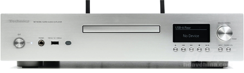

Technics SL-G700MK2:
硕果仅存!支持SACD播放,包括MQA-CD
Technics的做工无可挑剔,结构坚固耐用,内部布局清晰,而且伴有不同的间隔框架和屏蔽层来强化刚性及抑制共振,7mm厚的铝制前面板质感良好。考虑到它本身就是款光盘播放机,因此设计有如此多的旋钮,也是理所当然。
与前作最大的区别,在于增设了USB-B输入以连接PC,升级了电源,并且由于彼时AKM芯片缺货的缘故,其DAC由AK4497替换成了ESS Sabre ES9026Pro,并以双单声道形式进行配置。在其前端,通过专有的相干处理技术来减少相位差和振幅偏差,后端以更为Hi-Fi的分立元件组成放大电路,以实现更高的信噪比。SL-G700MK2支持CD和SACD(立体声)的播放,同样也能通过AirPlay2、蓝牙和其它流媒体应用进行音乐播放。

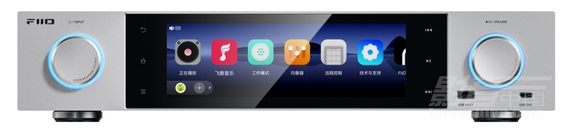

FiiO S15:
7.84英寸触摸屏加持,运行流畅、性价比高
S15是FiiO去年年末发售的一款全尺寸(17英寸宽度)流媒体播放机,这与之前推出的R7、R9等面向桌面的系统有所不同。
严格来说,这是款安卓播放机,运行高通骁龙Snapdragon 660芯片、4GB RAM和64GB ROM的定制版Android 12。DAC是AKM的新旗舰,包括AK4191(滤波和delta-sigma调制)和AK449EX(D/A解码),这种分离式设计可以改善高频噪声。
全尺寸机身带来的又一好处是,它能配备丰富的输入输出端口,包括AES/EBU平衡输入输出和模拟平衡输出,甚至于还有SSD和SD的卡槽、USB 3.0连接,HDMI输入输出等等。它同时还能作为数字前级使用。中置、7.84英寸的触摸屏也是一大特色,令操作变得更加简便。对了,它也支持Wi-Fi和蓝牙连接,后者使用QCC5181芯片,从AAC、aptX HD到LDAC,完全兼容。
功能简述
流媒体播放、高清蓝牙、DAC、前级音控、HDMI eARC、平衡输入/输出。
推荐理由
基于定制版Android 12系统的播放机;
大型触摸屏和良好的交互;
全面的功能配置。
网址:www.fiio.com
参考价格:6999元
