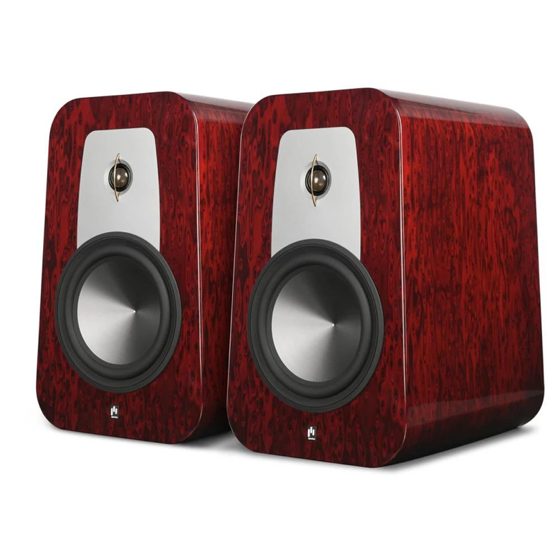

这对来自北美之声.爱湃浓(Aperion Audio)的Grandis GR8 8寸高保真书架音箱。

Grandis GR8书架箱的外观非常漂亮,尤其是摆在白色背景的房间里。

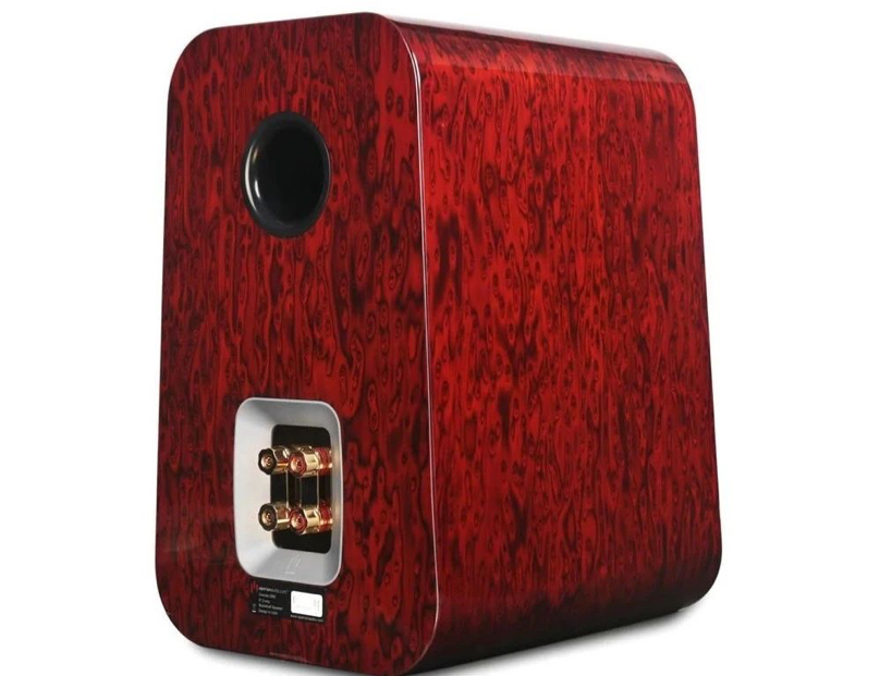

我们先从它的背面说起,它采用非常高档的接线柱,这个接线柱一看就很发烧,对于那些喜欢使用粗壮线材的人们来说,这个同样粗壮的接线柱就刚刚好了。
镀金接线柱上下各一组,中间由连接片连接在一起。所以它是支持Bi-Amping以及Bi-Wire (双线分音)的。我后面所做的测试都是标准的,并没有通过Bi-Amping与Bi-Wire的方式。
它的背面上部是一个后置倒向管,所以你不能把它贴着墙壁放置,它们不属于那种桌面书架扬声器。你要知道它的深度可是有350毫米的,对于这种深度或者更深的、带有后置倒向管的书架音箱来说,我会建议把它们摆放在距离墙壁约760毫米的位置上。

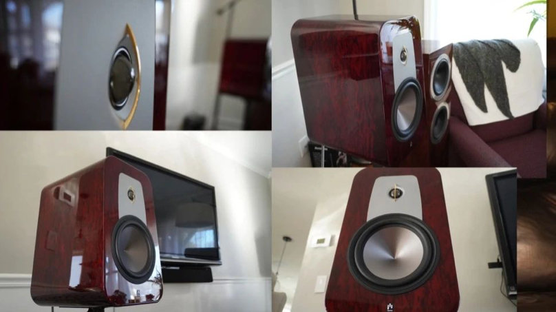

接下来我们看看它的外观设计,一共有两种外观,蓝色猫眼石与玫瑰木猫眼石,我拿的这对就是玫瑰木猫眼石钢琴漆外观的,它看起来棒极了,散发着奢华的气息。
我要着重说说它们的喇叭单元,先说它的低音喇叭,我把它称之为"真正的8寸低音喇叭"。为什么这么说呢?因为市面上有许多扬声器,甚至包括我心爱的XX音箱,它们的名称中都使用了"8"这个数字。但是请不要认为他们真的就使用了8寸的低音喇叭,即使品牌方声称他们是这样做的。
Aperion Grandis GR8的低音喇叭,它的有效振盆尺寸为7.5英寸(190.5毫米),距离8英寸只有半英寸的距离。

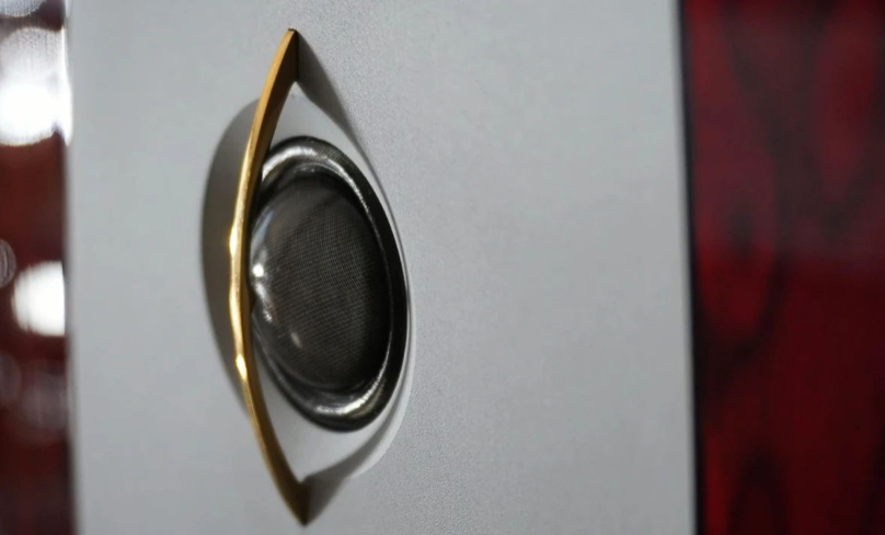

接下来,我们说说GR8采用的1.1英寸丝质球顶高音单元。根据Aperion的网站描述,其中有一点是使用了"特殊的阻尼涂层"。我给我在Aperion的朋友们说,这样描述是不可被接受的营销描述。特殊的阻尼涂层?为什么不描述得更酷一些呢?比如,专有的高频共振涂层?或我更喜欢的说法是:Patent Pending Articulating Proprietary Special Enhanced Reproduction Ethylene (正在申请专利的增强再生乙烯特殊材料涂层),您可以将其缩写为首字母缩略词 ppapsmere
你们说我是不是营销天才呢?好吧,我们暂时忘记这一段。继续讨论下一个,波导设计在分散高频方面的价值。波导设计首先是美学上的,Grandis GR8的波导设计让它的高音单元看起来就像是一颗悬浮的星球,就像是"土星"漂浮在音箱上。尤其是从侧面看的时候,更像。
看,那我是不是可以叫它"土星波导",把它与之前的特殊阻尼涂层材料联系到一起,然后你就得到了 "Saturn Papsmere" 土星波导设计高音单元,这个名字是不是很酷!免费赠与Aperion一个营销理念,因为我根本不需要另外的100万美元。

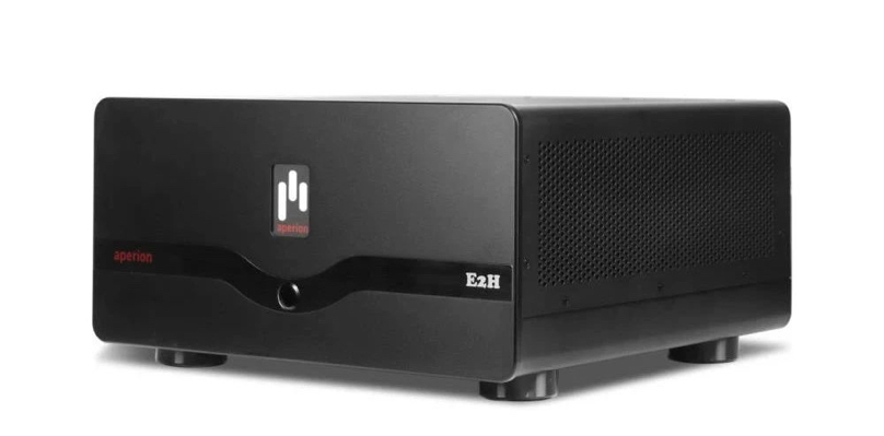

Aperion Audio最近还推出了E2H高功率版的两声道后级功放,它的两个通道功率可达950瓦,这不是开玩笑,950W@4Ohm,它是个怪物,所以我很想拥有一个。

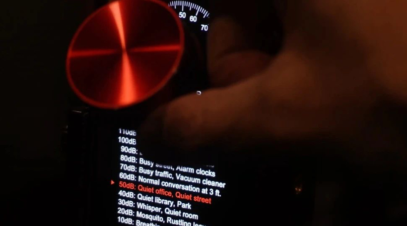

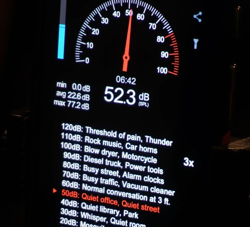

首先,我们从音箱的Bone Speaker Test (骨传导测试)开始,也就是音箱箱体本身抑制共振谐振异音的能力。理想状态下,我们不希望有任何谐振的声音,我们希望扬声器在12英寸之外的位置骨传导在空气中的声音保持5dB以下。请记住1英寸的Soap Stone会增加2分贝!所以我们也不要期待扬声器会一点没有这些声音。毕竟所有的扬声器箱体都是一个空腔,这就是它们推动空气发出声音的方式。好吧,带上我的hummingbird骨传导扬声器,就是这个家伙。
我把它放在GR8书架音箱的顶部,距离1英尺的位置,无需触碰书架音箱。我们来看看它的噪音水平是多少?数值是51dB左右。
我把它们接触到一起,再看看数值变化,太漂亮了!可能是1dB可能是1.5dB的变化,哇,太棒了,你们自己看吧!
