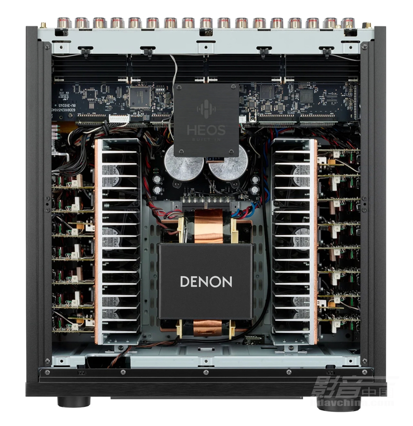

但在这里需要注意的一点,虽然家庭影院放大器本质上属于功放的一种,但不同的是,它属于属于多声道功放而并非两声道功放,最起码也有5声道功率输出,比如Denon AVC-A1H旗舰合并式家庭影院放大器,甚至内置有惊人的15通道功率放大器。

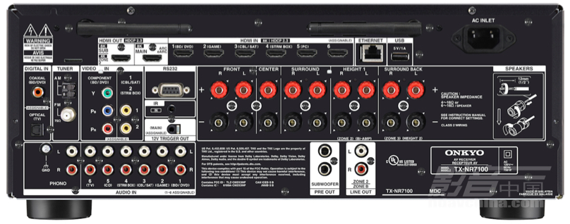

第二点,家庭影院放大器具备视频信号处理能力。家庭影院放大器与音频功放最明显的一个不同点,就是多出了视频信号传输、分配甚至升频处理的能力。以安桥TX-NR7100为例,就配备了6进2出的HDMI接口。简单来说就是能够接入6个信号源设备的视频信号,包括蓝光播放机、游戏主机、PC、机顶盒、8K播放机等等,用户可以切换不同的输入信号,并且支持输出到同一房间的两个显示设备或不同房间的显示设备。TX-NR7100最高可以支持8K/60Hz或4K/120Hz视频信号传输。有意思的是,TX-NR7100还能支持三线YPbCr色差视频信号和单线混合视频信号输入,兼容DVD、VCD、LD播放机以及红白机、PS2之类的老游戏主机。

第五点,家庭影院放大器多数支持接入智能中控系统。目前,家庭影院放大器在背面都会或多或少配置与智能中控相关的接口,以实现全宅一体化的控制方式。当你走到附近的某个家庭影院展厅,就会发现基本现在都是通过通过平板电脑或手机来操控,也就是已经接入到展厅的智能中控系统之中,可以配合预先设定的场景来控制家庭影院放大器。在TX-NR7100的背面接口,就能找到RS232、IR、12V触发这类控制接口,能轻松接入国内外各大智能控制系统之中。

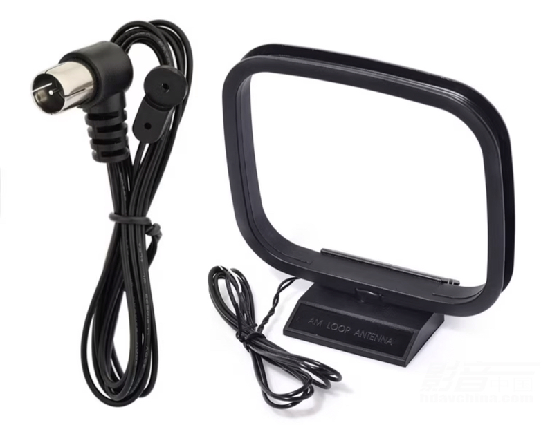

第六点,家庭影院放大器竟然还能接收电台。在国外,家庭影院放大器就叫做AV Receiver,也就是AV接收机。它所接收的信号就是无线电广播信号。TX-NR7100就带有AM和FM的天线接口,可以接收与播放FM与AM的电台节目。虽然说这个功能已经很少用到,但有总比没有要好。

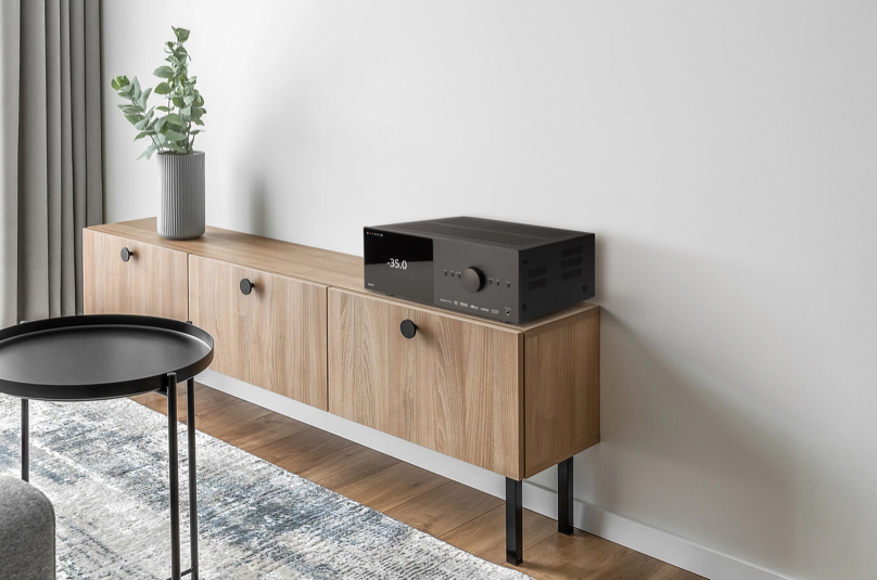

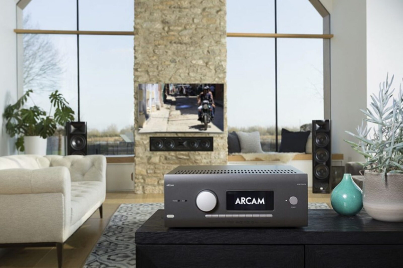

首先我们从音乐发烧友都十分喜爱的Arcam开始说起。在家庭影院放大器部分,Arcam能够支持8K视频信号传输及处理的机型,包括AVR11、AVR21、AVR31合并式家庭影院放大器以及AV41环绕声处理器。
寻找满足8K游戏需求的家庭影院放大器之
Arcam
网址:www.arcam.co.uk

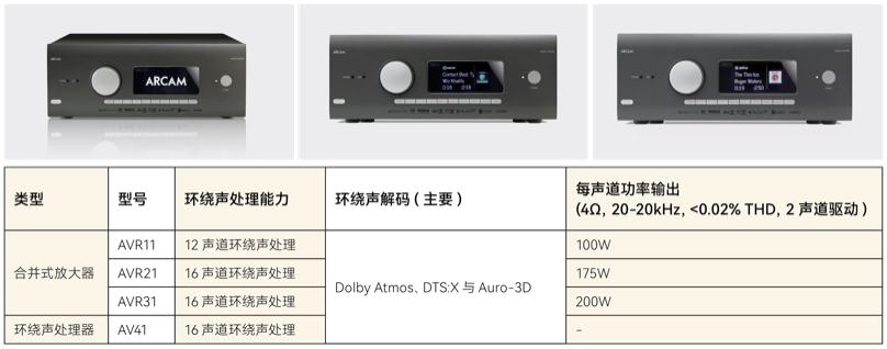

这几款机型的共同技术特点包括,都具备了Dolby Atmos、DTS:X与Auro-3D沉浸式三维音效处理,特别为音响发烧友使用了双ESS 9026PRO DAC数模转换芯片,同时在视频方面都搭载了HDMI 2.1接口,可以轻松支持8K/60fps、4K/120fps超高清视频信号传输及处理,全面兼容Dolby Vision、HDR10+、HDR10以及HLG,而且在音频调校系统方面,均支持Dirac Live房间校正功能,并且均可升级支持Dirac Live Bass Control低频控制功能。
而Arcam这几款家庭影院放大器的技术差异性则是在于环绕声处理能力方面。AVR11拥有12声道环绕声处理能力,具备组建7.1.4沉浸式三维音效的能力,并且内置7声道AB类放大器。AVR21则能面对规模更大的环绕声系统组建需求,支持16声道环绕声处理能力,可以支持组建9.1.6沉浸式三维音效系统,同样也内置7声道AB类功率放大器。至于AVR31和AV41在环绕声处理能力方面都达到了16声道,主要的不同点在于AVR31内置了输出功率更大的G类放大器,能够驱动更大型的环绕声音箱系统。而AV41则是属于环绕声前级处理器,可以搭配Arcam旗下内置G类放大器的PA720和PA240后级组建沉浸式三维音效系统。

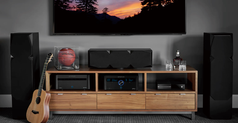

来自加拿大的Anthem在家庭影院放大器领域拥有众多的粉丝,而目前Anthem在8K家庭影院放大器方面的产品线主要包括了MRX 1140 8K、MRX 740 8K、MRX 540 8K三款合并式放大器,以及AVM 90 8K、AVM 70 8K两款环绕声处理器。
寻找满足8K游戏需求的家庭影院放大器之
Anthem
网址:www.anthemav.com
首先来看看这几款机型的相同之处,主要体现在两大方面,一是环绕声处理方面,都能支持目前两大主流的沉浸式三维音效格式,包括Dolby Atmos与DTS:X,并且也获得了IMAX Enhanced认证。另一方面在视频传输接口方面,均配备了HDMI 2.1接口,全面支持8K/60fps、4K/120fps超高清视频信号传输及处理,全面兼容Dolby Vision、HDR10+、HDR10以及HLG,当然也包括游戏方面十分重要的VRR可变刷新率、ALLM自动低延迟模式的关键功能。
而Anthem旗下的这几款家庭影院放大器在技术上的不同点则主要体现在环绕声处理能力方面,其中AVM 90 8K前级拥有15.4声道环绕声处理能力,可以组建9.4.6大型沉浸式三维音效系统,而AVM 70 8K前级和MRX 1140 8K合并机则是具备15.2声道环绕声处理能力,能打造9.2.6沉浸式系统,同时MRX 1140 8K还内置有11声道功率放大器。对于中小型的视听空间,Anthem则是有具备11.2声道和7.2声道环绕声处理性能的MRX 740 8K和MRX 540 8K,而需要留意的一点,MRX 740 8K内置有7声道放大器,而MRX 540 8K则是拥有5声道放大器。换言之,如果想要充分发挥这几款家庭影院放大器的所有潜力,还需要额外搭配Anthem多声道后级放大器,比如MCA 525 GEN 2、MCA 325 GEN、MCA 225 GEN 2等。

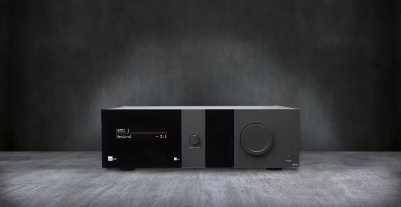

提到Lyngdorf Audio先进的环绕声处理技术,不少朋友都会想到出色的RoomPerfect房间校正系统。那么在家庭影院放大器的产品线上,Lyngdorf Audio主要有两款环绕声处理器,分别是MP-60 2.1以及MP-40 2.1。
寻找满足8K游戏需求的家庭影院放大器之
Lyngdorf Audio
网址:lyngdorf.steinwaylyngdorf.com
在技术上面的相同点,首先自然是都配备了RoomPerfect房间校正系统,而另一个相同点则是在视频传输接口方面,配备了40Gbps传输带宽的HDMI 2.1接口,支持8K/60fps、4K/120fps超高清视频信号传输及处理,也支持Dolby Vision、HDR10+、HDR10以及HLG等各种主流HDR技术格式,还具备VRR可变刷新率、ALLM自动低延迟模式等与游戏体验关系密切的技术功能。
而谈到Lyngdorf Audio MP-60 2.1和MP-40 2.1两款环绕声处理器的不同之处,则是在环绕声处理性能上的不同。显然,这两款机型针对的是不同大小的使用空间,MP-60 2.1面向的是较大的视听空间与使用环境,拥有16声道环绕声处理能力,能够让玩家们组建9.1.6规模的大型沉浸式三维音效系统。而相对而言,MP-40 2.1则主要是面对主流家用使用环境,拥有12声道环绕声解码能力,可以轻松打造7.1.4环绕声系统。不过这里需要注意的一点,尽管MP-40 2.1只有12声道的环绕声处理性能,但也拥有16个平衡音频输出接口。此外,MP-60 2.1和MP-40 2.1都能全面支持三大主流的沉浸式三维音效格式,包括Dolby Atmos、DTS:X和Auro-3D。但是不同的一点,MP-60 2.1是目前为数不多能够支持DTS:X Pro规格的环绕声处理器,对于有这方面使用需求的玩家就要特别留意了。

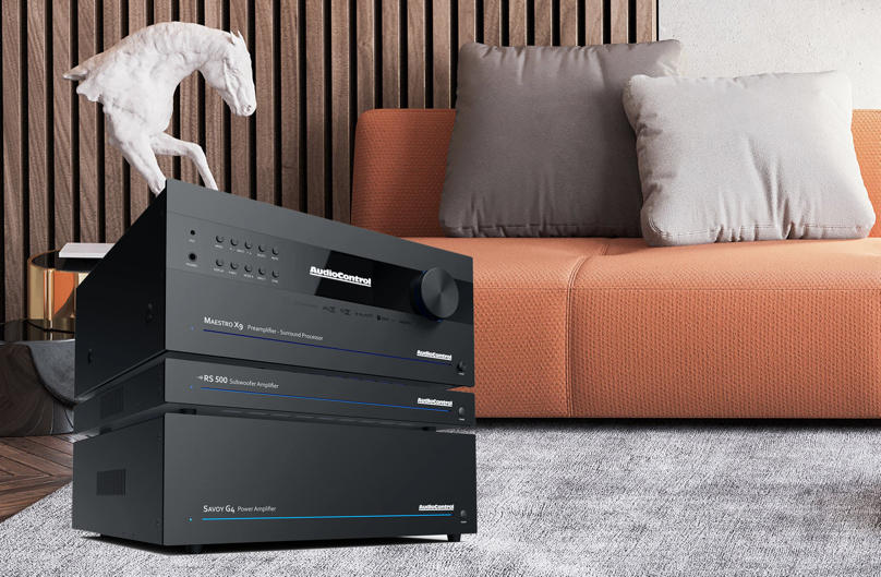

在被AV Pro集团收购之后,AudioControl在家庭影院放大器方面的产品线,在今年会有一个相当大程度的调整,原有的Concert系列合并机和Maestro系列环绕声处理器将会停产,取而代之的是即将登场的全新Hyperion系列。
寻找满足8K游戏需求的家庭影院放大器之
AudioControl
网址:www.audiocontrolpro.com
Hyperion系列总共有三款机型,分别是拥有11声道环绕声处理能力、可以组建7.1.4系统的合并机RCV-11,配备16声道环绕声处理能力的前级处理器APR-I6,以及搭载Dante、AES67以及AES/EBU接口的数字环绕声前级DPR-16。值得留意的一点,这几款机型都将会拥有AV Pro强大的专业级别HDMI管理功能,以及完整的沉浸式三维音效处理的能力。目前,AudioControl并没有透露太多关于Hyperion系列的技术参数,那么在这里,我们还是将目光放在依然活跃在市场中的Concert系列合并机和Maestro系列环绕声处理器。
Concert系列共有两款机型,分别是Concert XR-8S和Concert XR-6S,两者都拥有16声道的环绕声处理性能,并且还内置有ES9026PRO DAC,但不同的是Concert XR-8S搭载的是7声道H类放大器,而Concert XR-6S则是搭载7声道AB类放大器。Maestro系列同样也拥有两款机型,分别是Maestro X9S和Maestro X7S,都拥有9.1.6沉浸式三维音效系统的组建能力,支持Dirac Live和Dirac Live Bass Control房间校正系统,但不同的是Maestro X9S配备了ES9038PRO SABRE发烧级音频DAC。在视频方面,这几款家庭影院放大器都配备了HDMI 2.1接口,全面支持8K/60fps、4K/120fps超高清视频信号传输及处理,以及Dolby Vision、HDR10+、HDR10以及HLG等各种主流HDR技术格式。

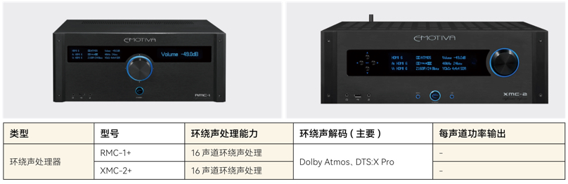

在近几年不断成长的Emotiva,旗下家庭影院产品线,特别是环绕声处理器方面,凭借不俗的性能表现与丰富的功能配备,越来越受到影音爱好者的青睐。
寻找满足8K游戏需求的家庭影院放大器之
Emotiva
网址:emotiva.com
目前在8K家庭影院放大器方面,Emotiva目前共有两款备受关注的环绕声前级处理器,分别是RMC-1+和XMC-2+,两者的整体环绕声解码性能方面并没有太大的差异性,都属于16声道的高端机型,都能够全面支持两大沉浸式三维音效处理,包括Dolby Atmos和DTS:X,并且还特别支持DTS:X Pro,都搭载了Dirac Live房间声场校正系统,可以让玩家们轻松获得理想的环绕声场表现。而不同之处在于RMC-1+硬件用料更强悍,定位更高,一方面配备了可配置OLED显示屏,另一方面还带有更丰富的模拟和数字音频传输接口,并且还带有专门的Reference Stereo mode参考立体声模式,可以满足音响发烧友的挑剔使用需求。
当然,RMC-1+和XMC-2+与Emotiva上一代环绕声处理器最大的不同点,则是在视频处理性能方面,更换了全新的HDMI视频处理模块,搭载了HDMI 2.1接口,全面支持8K/60fps、4K/120fps超高清视频信号传输及处理,以便于用户接入8K播放机以及各种游戏主机设备。而在HDR技术格式方面,RMC-1+和XMC-2+都能全面支持各种静态和动态HDR技术格式,包括Dolby Vision、HDR10+、HDR10以及HLG等。针对游戏玩家,RMC-1+和XMC-2+所配备的HDMI 2.1接口同样也能够支持VRR可变刷新率、ALLM自动低延迟模式等,当接入相关兼容的游戏设备时,包括游戏主机和显示设备,将能很大程度增强整个游戏娱乐的体验。

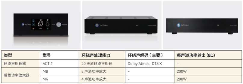

当中属于Acurus旗舰的ACT 4则是一款拥有20声道环绕声处理性能的家庭影院前级处理器,通过搭配多声道后级功率放大器,比如Acurus M8、M4可以构建9.5.6或9.7.4的大型沉浸式三维音效系统。
在视频技术方面,目前ACT 4已经可以通过升级的方式,将原本HDMI 2.0b规格的传输接口,升级为HDMI 2.1规格,能够满足影音爱好者和游戏玩家8K/60fps、4K/120fps超高清视频观看与游戏体验方面的应用需求。同时HDMI 2.1接口所具备的VRR可变刷新率、ALLM自动低延迟模式等新技术特性也能很好地完善游戏方面的畅玩体验。在音频技术方面,首先ACT 4支持目前主流的两大沉浸式三维音效的解码处理,包括Dolby Atmos与DTS:X,并且在房间音频调校方面,则是搭载了Acurus自家的房间声场校正技术ASPEQT,采用4个麦克风的空间均衡修正方式,能够让整个聆听区域都能获得不俗的声音感受。而在音频前级输出接口配置方面,ACT 4不仅配备了15个主声道和1个低音炮输出接口,更是加上了4个额外的低音炮接口,从而让玩家们在构建环绕声系统的过程中能够用上更多的低音炮,以获得更出色的低频效果。最后,ACT 4还能接入目前各种不同的智能中控系统,包括Control4、Crestron、Elan、RTI、Savant与URC等等。

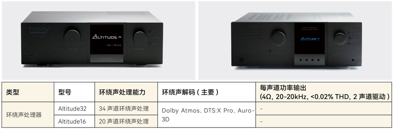

Trinnov
网址:www.trinnov.com

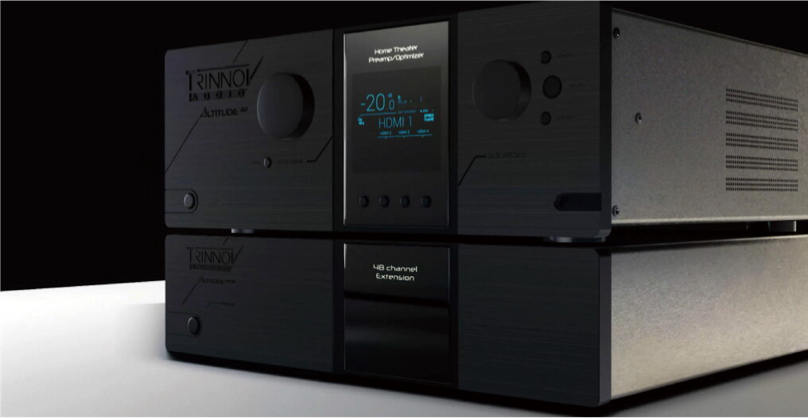

回到8K家庭影院放大器的主题上,作为顶级家庭影院放大器的代表品牌,Trinnov目前旗下的两大主力环绕环绕声处理器,包括Altitude32和Altitude16都已经配备40Gbps传输带宽的HDMI 2.1接口,换言之能够轻松支持8K/60fps、4K/120fps超高清视频信号传输及处理,以及目前各种主流的HDR技术格式,包括Dolby Vision、HDR10+、HDR10以及HLG等,同时也获得了IMAX Enhanced认证。在游戏性能方面,Altitude32和Altitude16均可通过HDMI 2.1接口全面支持VRR可变刷新率、ALLM自动低延迟模式等关键性的游戏相关功能。
那接下来,再来看看Trinnov这两款环绕声处理器的解码能力。Altitude32最高支持34独立通道的Dolby Atmos解码与上混处理,最高支持13.1声道的Auro-3D解码与上混处理,以及最高30.2通道DTS:X Pro解码与上混处理。值得留意的一点,如果想要进一步扩展到48个独立输出,Altitude32还可以外接Altitude48ext,以构建音响数量更多、规模更大的沉浸式三维音效系统。至于Altitude16则是最高支持20独立通道的Dolby Atmos解码与上混处理,最高支持13.1声道的Auro-3D解码与上混处理,以及最高20通道DTS:X Pro解码与上混处理。由此不难看出,不管是Altitude32还是Altitude16都拥有一流的环绕声处理性能。

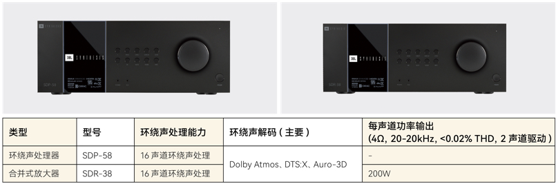

在高端家庭影院放大器市场,特别是对于顶级定制影院的玩家而言,JBL Synthesis一直以来都相当具有吸引力。
寻找满足8K游戏需求的家庭影院放大器之
JBL Synthesis
网址:www.jblsynthesis.com
目前JBL Synthesis两款拥有16声道环绕声处理能力的主力机型,包括SDP-58环绕声处理器和SDR-38合并式放大器都已经具备更完善的数字与模拟信号连接的能力,包括Dante数字音频网络接口以及HDMI 2.1接口。这就为那些想要打造纯数字音频8K家庭影院游戏娱乐系统的玩家做足了准备。
从技术结构上,SDP-58和SDR-38最大的区别在于后者内置了7声道G类放大器,不过如果想要组建9.1.6之类的大型沉浸式三维音效系统则仍然需要搭配额外的的后级功率放大器才行。在环绕声音频解码方面,JBL Synthesis这两款家庭影院放大器都能够完整支持目前三大主流的沉浸式音效格式,包括Dolby Atmos、DTS:X和Auro-3D。而在房间声音处理方面,SDP-58和SDR-38都是用了DIRAC Live房间声学校正系统,并且还搭载了Bass Control控制功能,再加上JBL Synthesis各种丰富的音频设置功能,可以让玩家们充分挖掘整个环绕声音箱系统以及房间的声音潜力。在不少影音爱好者关心的HDR方面,SDP-58和SDR-38全面支持各种静态和动态HDR技术格式,包括Dolby Vision、HDR10+、HDR10以及HLG等,同时两者都已经获得IMAX Enhanced认证。最后针对音乐发烧友,SDP-58和SDR-38拥有非常完善的网络流媒体音乐播放以及无线音乐传输的能力,支持Google Chromecast、Apple Airplay 2、Spotify Connect以及Tidal Connect等等,同时也支持Hi-Res以及MQA音乐文件。

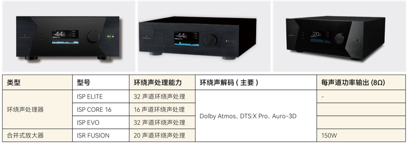

进入到顶级家庭影院放大器的阵营,StormAudio是备受国内外影音发烧友推崇的家庭影院放大器品牌。
寻找满足8K游戏需求的家庭影院放大器之
StormAudio
网址:www.stormaudio.com

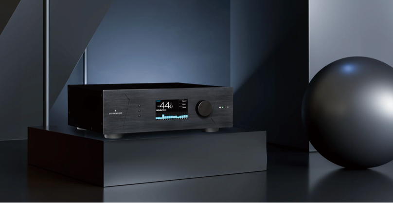

目前旗下三款环绕声处理器,包括ISP ELITE、ISP CORE 16与ISP EVO,以及ISR FUSION合并式家庭影院放大器均已经配备了HDMI 2.1接口,拥有40Gbps的传输带宽,能够实现8K/60fps、4K/120fps超高清视频信号传输及处理,满足8K视频观看以及游戏畅玩的使用需求。在视频技术方面,这几款家庭影院放大器均支持目前各种主流的HDR技术格式,包括Dolby Vision、HDR10+、HDR10以及HLG等,同时两者都已经获得IMAX Enhanced认证。而在音频部分,它们都配备了完善的房间声学调校系统,包括Dirac Live Room Correction、Bass Control 以及Active Room Treatment。
接下来,再来说说StormAudio旗下这几款家庭影院放大器的不同之处。首先是旗舰环绕声处理器ISP ELITE,拥有32声道环绕声处理能力,并且采用模组化的设计。ISP EVO则属于同样拥有32声道环绕声处理能力的全数字化环绕声处理器,可搭载AES/EBU或AoiP (AES67/Dante)数字音频传输接口,以便于玩家组建完全数字化的沉浸式三维音效系统。ISP CORE 16则是面向中高端玩家的进阶环绕声处理器,相比前面所提到的两款前级处理器,所支持的环绕声处理声道数量为16声道。最后则是目前性能最强悍的家庭影院合并式放大器ISR FUSION,除了拥有惊人的20声道环绕声处理能力之外,还在机身内部容纳了16声道的放大器,也就意味着在不外置多声道后级功放的情况下,也能轻松构建9.1.6规模的杜比全景声环绕声音响系统。
