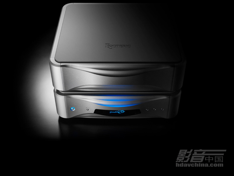

Grandioso E1唱头放大器是为了对应Grandioso T1黑胶唱盘,至此Esoteric的播放设备产品线已经非常完整。Grandioso E1划分为两个独立的机箱,一个电源,一个主机。Grandioso T1亦是如此,转盘和供电完全分开,用料和设计都非常发烧,工艺漂亮。不得不说,日本人追求发烧的态度很极致。倘若我有足够的闲钱也必须买一套!

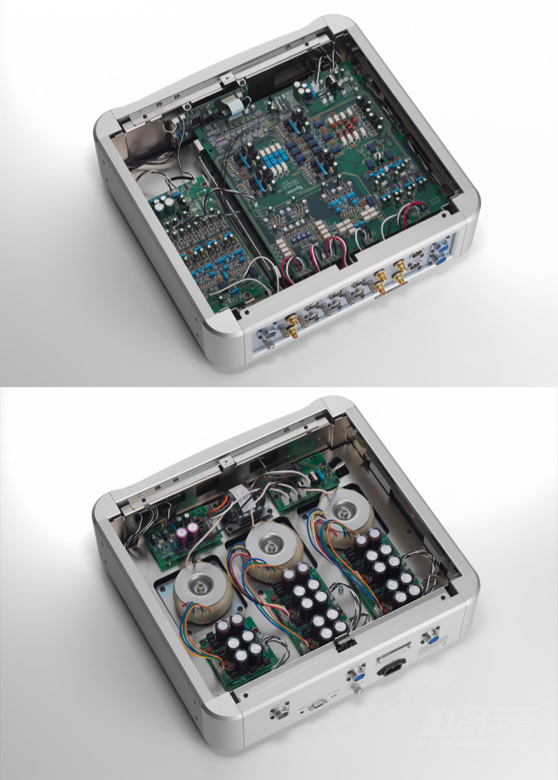

Grandioso E1分为两个机箱,左边是主机机箱,里面是唱头放大线路。右边是电源/控制单元,包含电源、控制电路以及显示屏幕。其中,三只环形变压器都是给唱头放大线路供电,R型变压器给控制电路和显示屏幕供电
01
几乎彻底的隔离干扰
上文所述,Grandioso E1分为两个机箱,其中一个机箱的前面板什么都没有,另一个机箱的前面板就有显示屏幕和按键。到底哪个才是主机,哪个是电源?大多数人会认为前面板上什么都没有的机箱是电源,另一个是主机。但答案偏偏却是相反的。其控制/电源机箱的内部有4组电源,其中两3组电源给唱头放大线路供电,另外1组电源给屏幕和控制电路供电,两个机箱之间使用三条专用连接线连接,目的就是要把干扰降到最低。

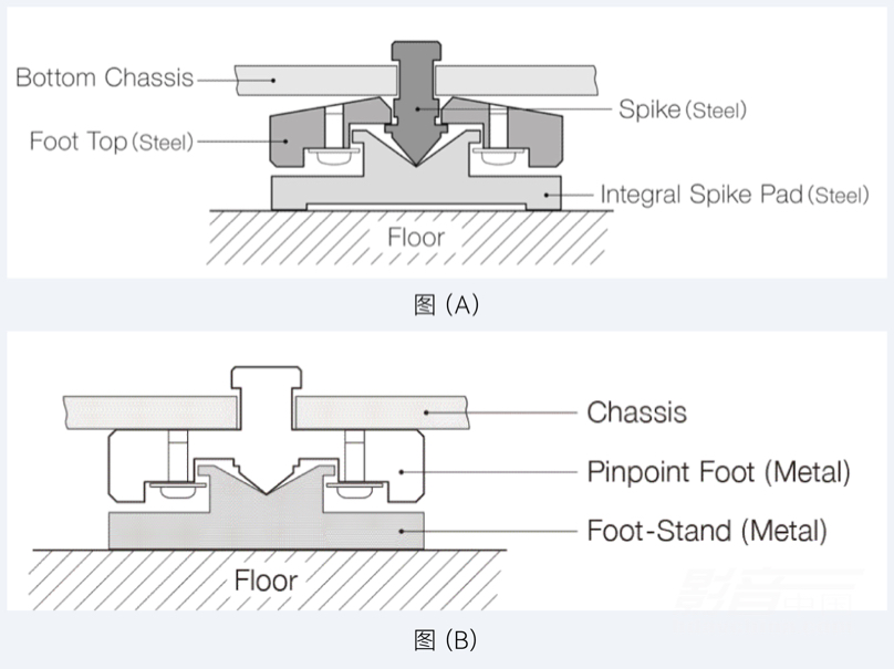

Grandioso E1的两个机箱的底座也使用了Esoteric专利的“Unique Pinpoint Isolation Foot”,采用单点连接方式减震。顶盖是浮动设计,说句大白话就是顶盖保留一定程度的松动。据说这种做法可以让声音听起来更宽松,更放得开。似乎这种做法给人的感觉有点玄乎。但我身边的确有好几位发烧友真的会故意把CD机,前级的机箱顶盖螺丝拧松,觉得这样的声音更好听一些。
Esoteric专利的Unique Pinpoint Isolation Foot底座。实际上,不同系列机型所使用的底座在设计方面有区别。图(A)在Grandioso E1上使用,图(B)是F-01合并功放上使用。可以看出Grandioso E1所使用的设计,其整体的接触面积更小,减震效果更好

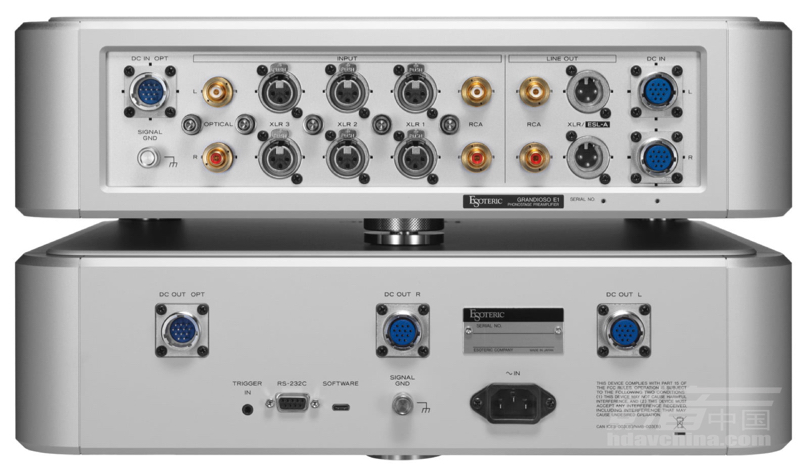

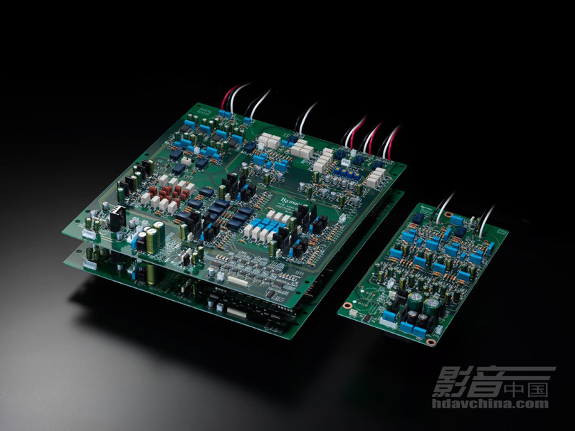

在主机的内部电路方面,Grandioso E1划分为两部分,分别是MM/MC唱头和光电唱头两部分放大线路。其中,MM/MC唱头放大器都提供3组平衡输入和1组非平衡输入,光电唱头放大器仅提供非平衡输入,并有“OPTICAL”标识。但如果细心阅读说明书还会发现Grandioso E1的一些细节。Grandioso E1三组平衡输入尽管以“XLR1”、“XLR2”和“XLR3”进行标识,它们仅对应MC唱头(泛指低电压/高电流输出MC唱头)。“RCA”标识的非平衡接口主要对应输出电压较高的唱头。例如:MM唱头,MC唱头升压器,或高阻抗/高输出MC唱头。
左边是MM/MC唱头放大线路,右边是光电唱头放大线路。其中,MM/MC唱头放大线路是全平衡设计
Grandioso E1的背面板,上面是主机机箱,下面是电源/控制机箱,两个机箱之间需要有3条专用电源线连接
