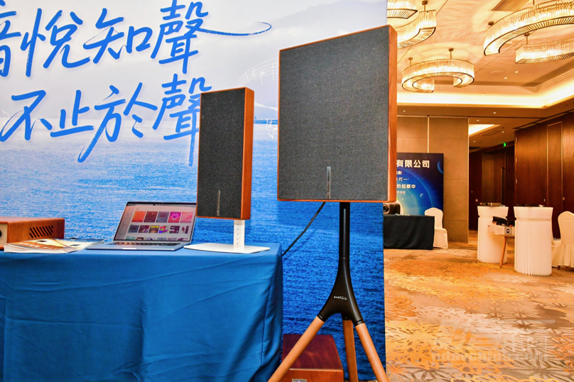

R300(图中右侧)和R100两款全频音箱
R300全频音箱:超薄箱体的声学突破
单元布局:居中一个石墨烯高音+矩形阵列的12个2英寸钕铁硼全频单元。后者自外圈围绕石墨烯高音排列。设计师表示,此举令声音密度比传统音箱来得更高,这种60°×60°扩散范围的Rectangular Array矩形阵列技术,具有良好的中高频覆盖均匀性,适合沉浸式的多点位布置,减少目标区域外的声音溢出。
结构工艺:61mm超薄箱体,经由CNC处理,运用仿生蚌式应力分布设计,在维系箱体轻量化和纤薄设计的同时,强度较传统木质音箱更高。

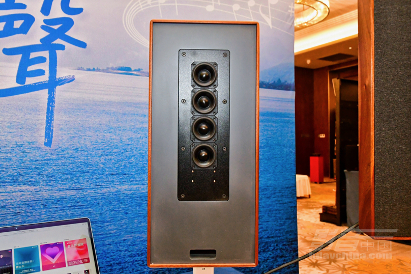

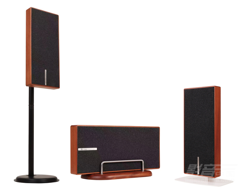

搭载4个全频单元的R100
扩展型号:小型化的R100,内部为4个全频单元,可称为是线性阵列版本。

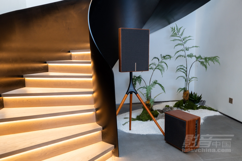

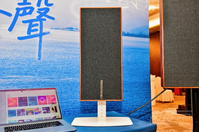

场景适配:支持模块化阵列组合。首先,音箱本身有多组亲肤感布面可选,更加容易融入家居环境中;其次,原厂配有多种支架套件,包括壁挂、桌面安装、立式支架和移动支架等,大大提高了安装效率。
原厂可提供壁挂、立式和移动支架用以安装

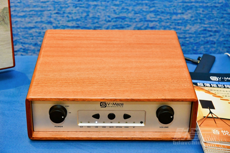

A216解码功放:跨界整合的中枢系统
外观设计:扎实紧凑的经典木质机身,全对称布局的铝制面板。
硬件架构:160W×2功放模组。
接口生态:集成USB、光纤、和蓝牙的数字输入和RCA模拟输入,XLR平衡输入。
A216解码功放
